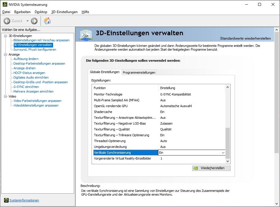

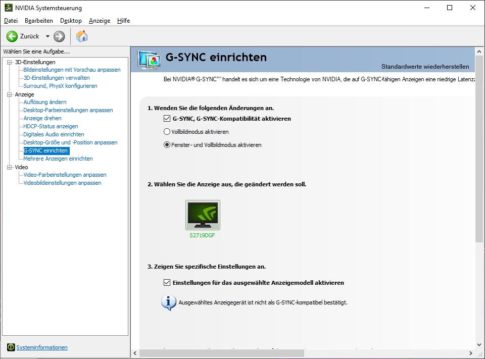

Ich hab mein Setting so eingestellt, dass ich im NVIDIA Treiber Vsync auf ON (Im Gsync-Bereich Full+Window und unten den Haken rein) hab und in allen Spielen auf aus. Ist für mich das beste Erlebnis mit geringstem Inputlag.

Wenn du Vsync im Nvidia Treiber auf ON stellst und in allen Games auf OFF, hast du Gsync mit Vsync als Limiter. Du brauchst keinen weiteren FPS Limiter mehr.
Schau einfach mal auf Seiten, die Gsync getestest haben. Du wirst feststellen, dass dieses Setting den geringsten Inputlag hat.

@Pfeifenheini schau mal, ob dein Monitor die aktuell anliegende HZ anzeigen kann und ob Gsync auch wirklich läuft. Aber ja 60FPS Shooter fühlen sich scheiße an.

Im Treiber siehts bei mir genau aus wie bei dir und Gsync ist definitiv an, habe ich mit der "Windmill" getestet

Habe Vsync mal im Treiber aktiviert und ja es funktioniert echt gut + G-Sync

FPS limiter hatte ich sonst immer bei 58 aber nun da ja das mit V Sync + GSync funktioniert lasse ich den Limiter einfach weg.
