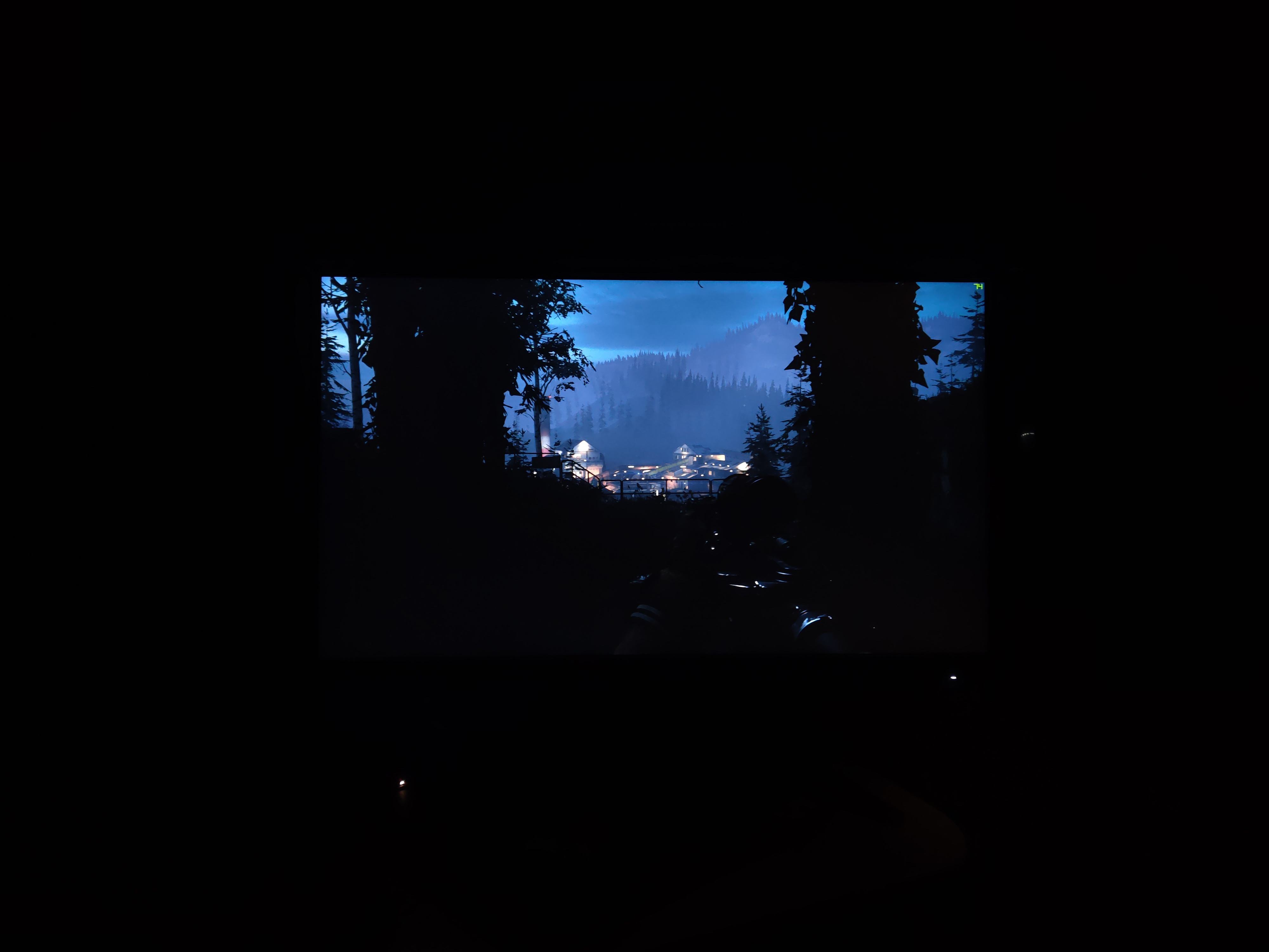

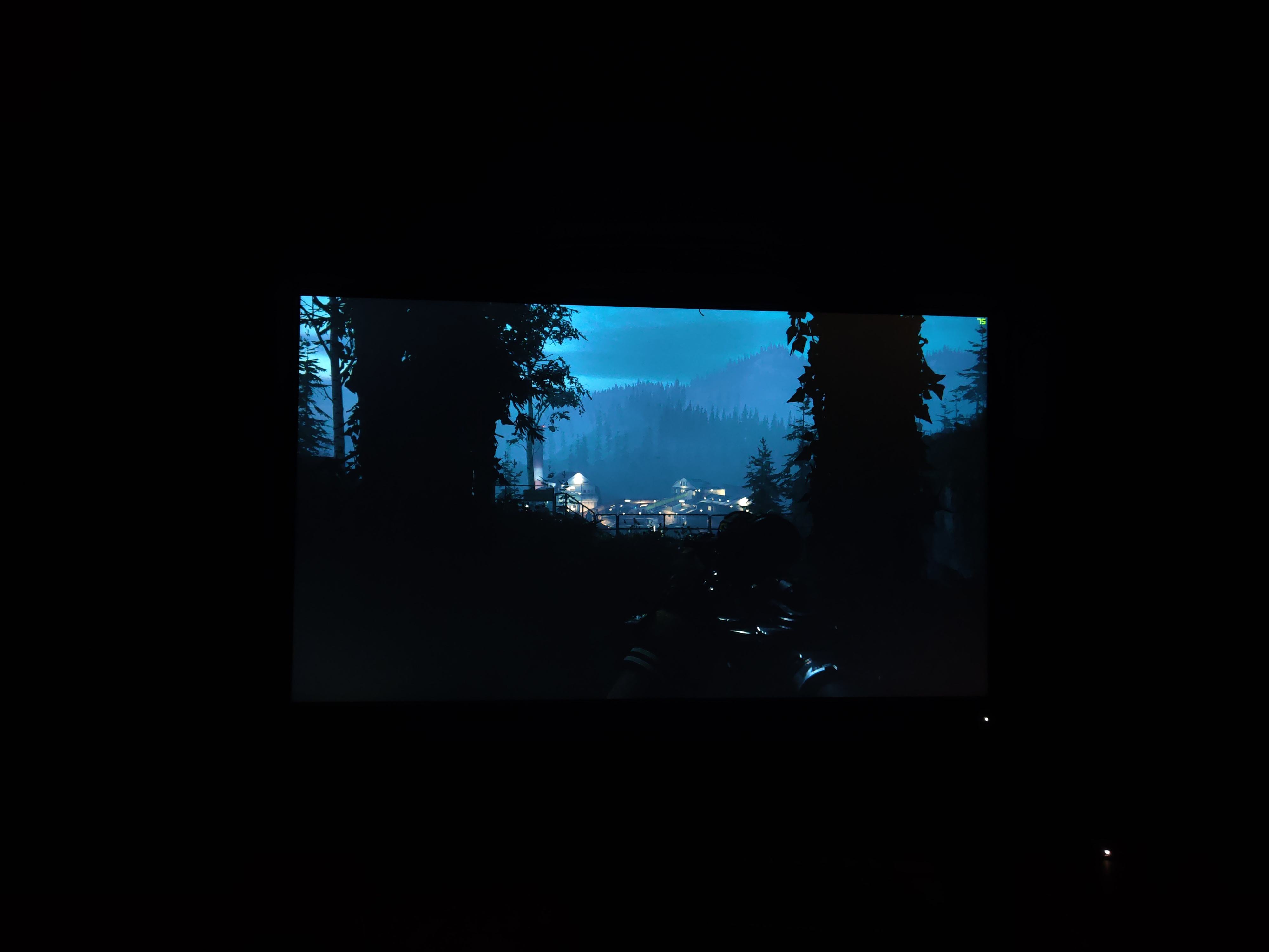

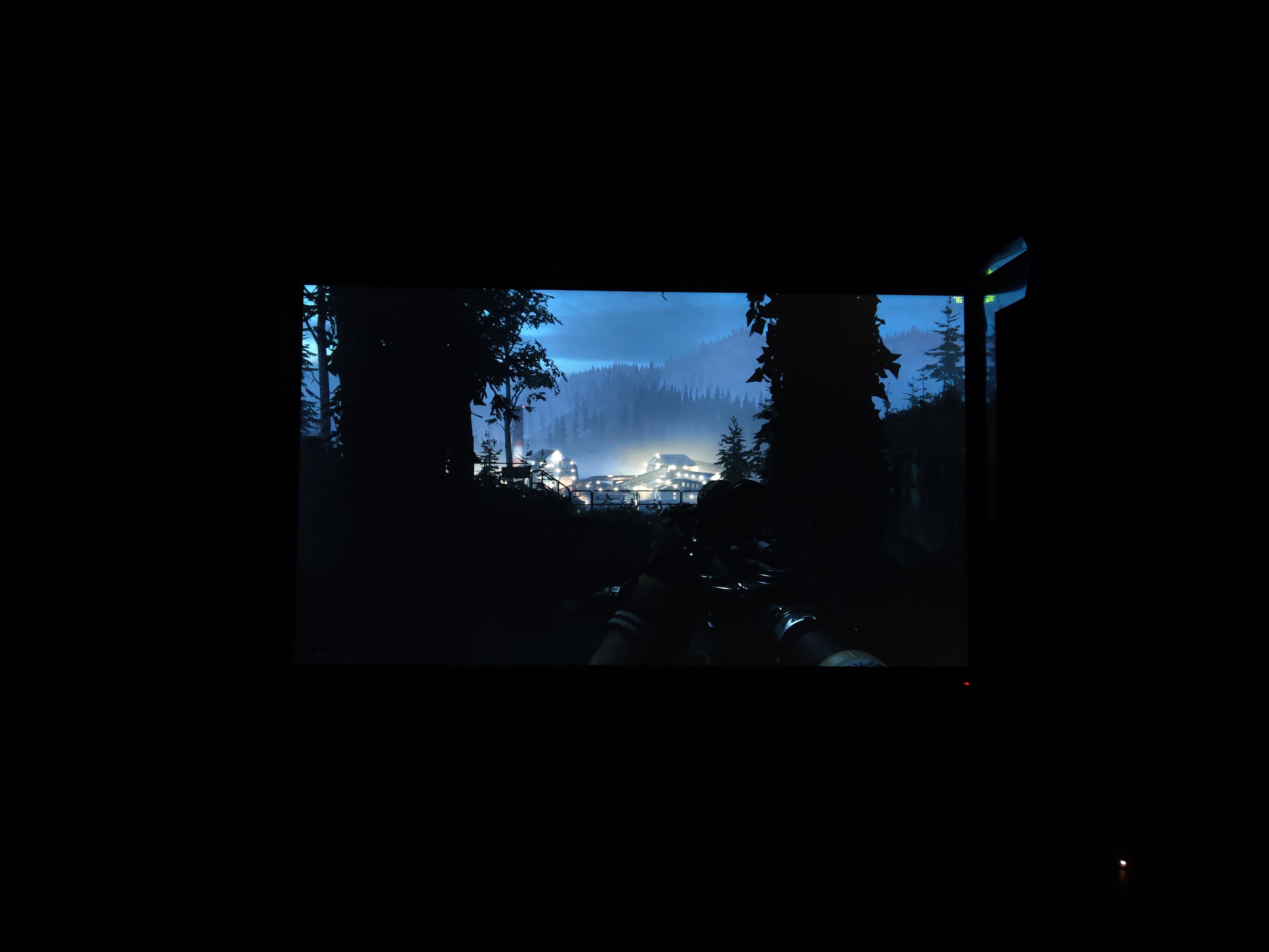

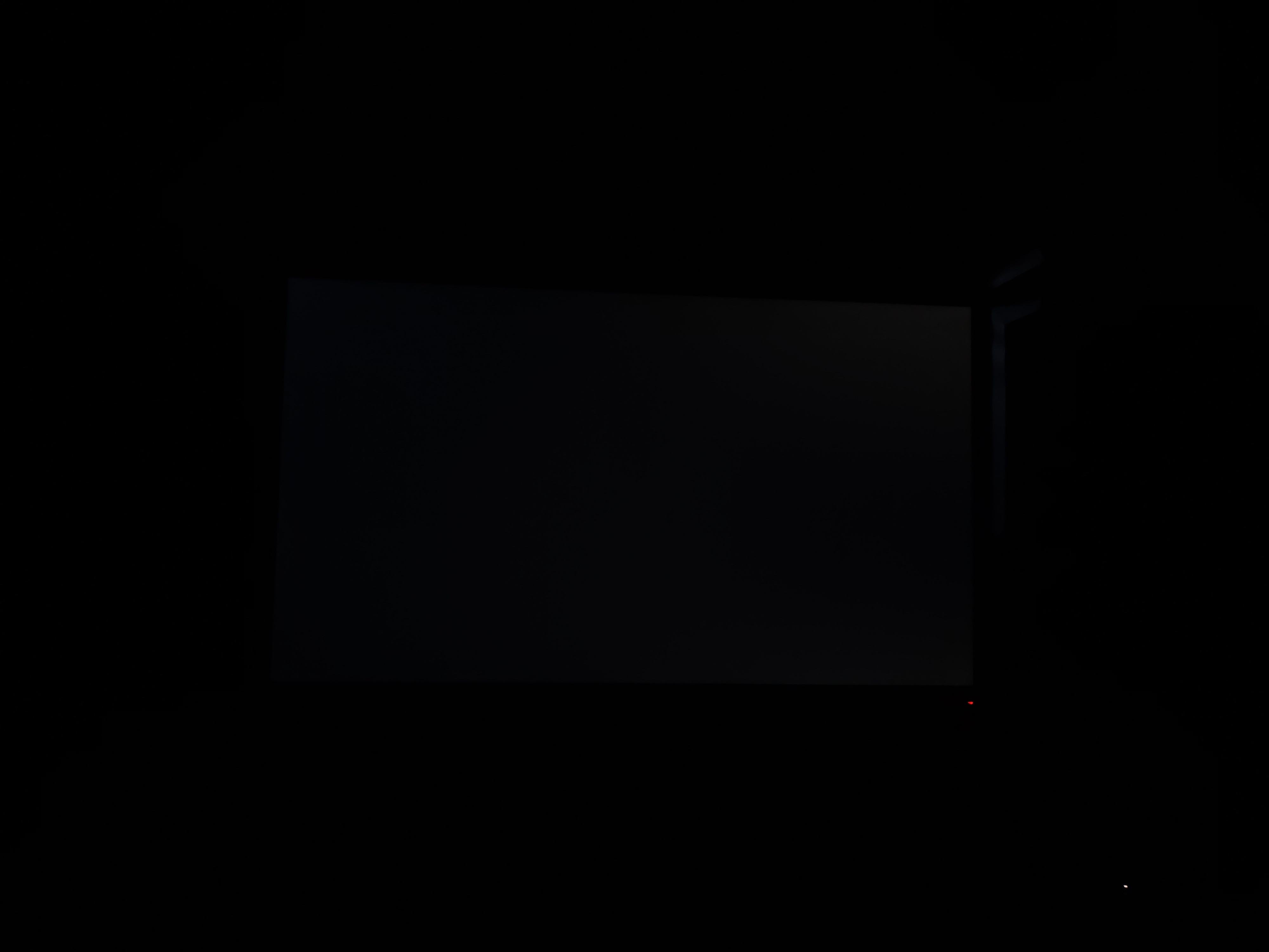

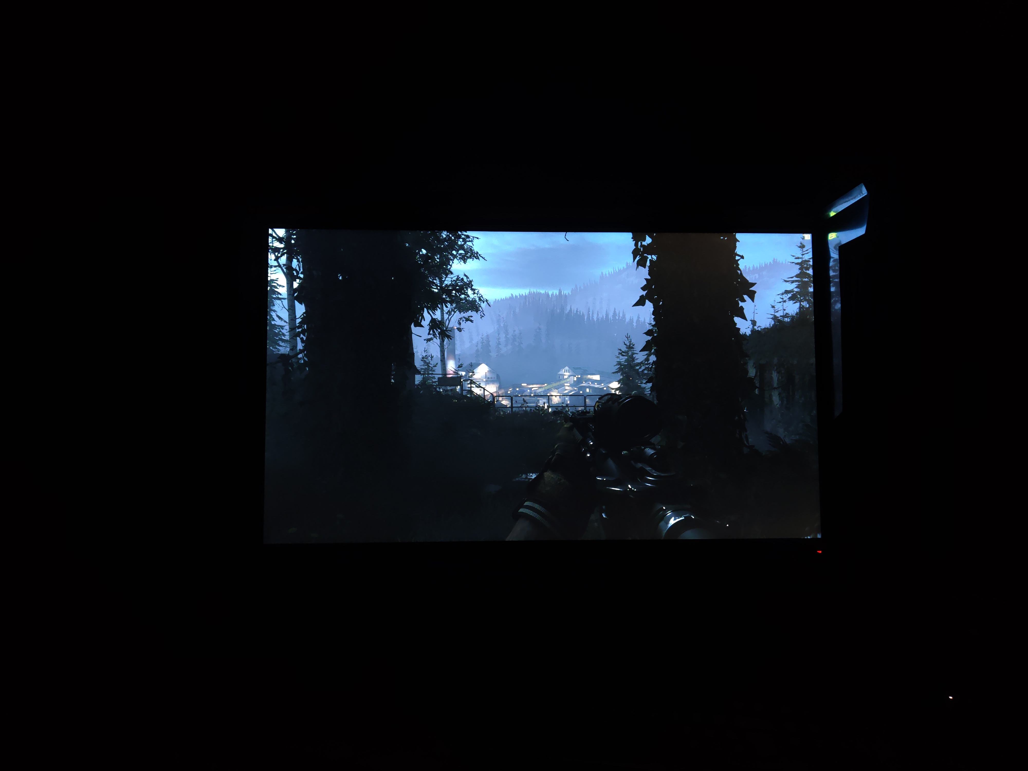

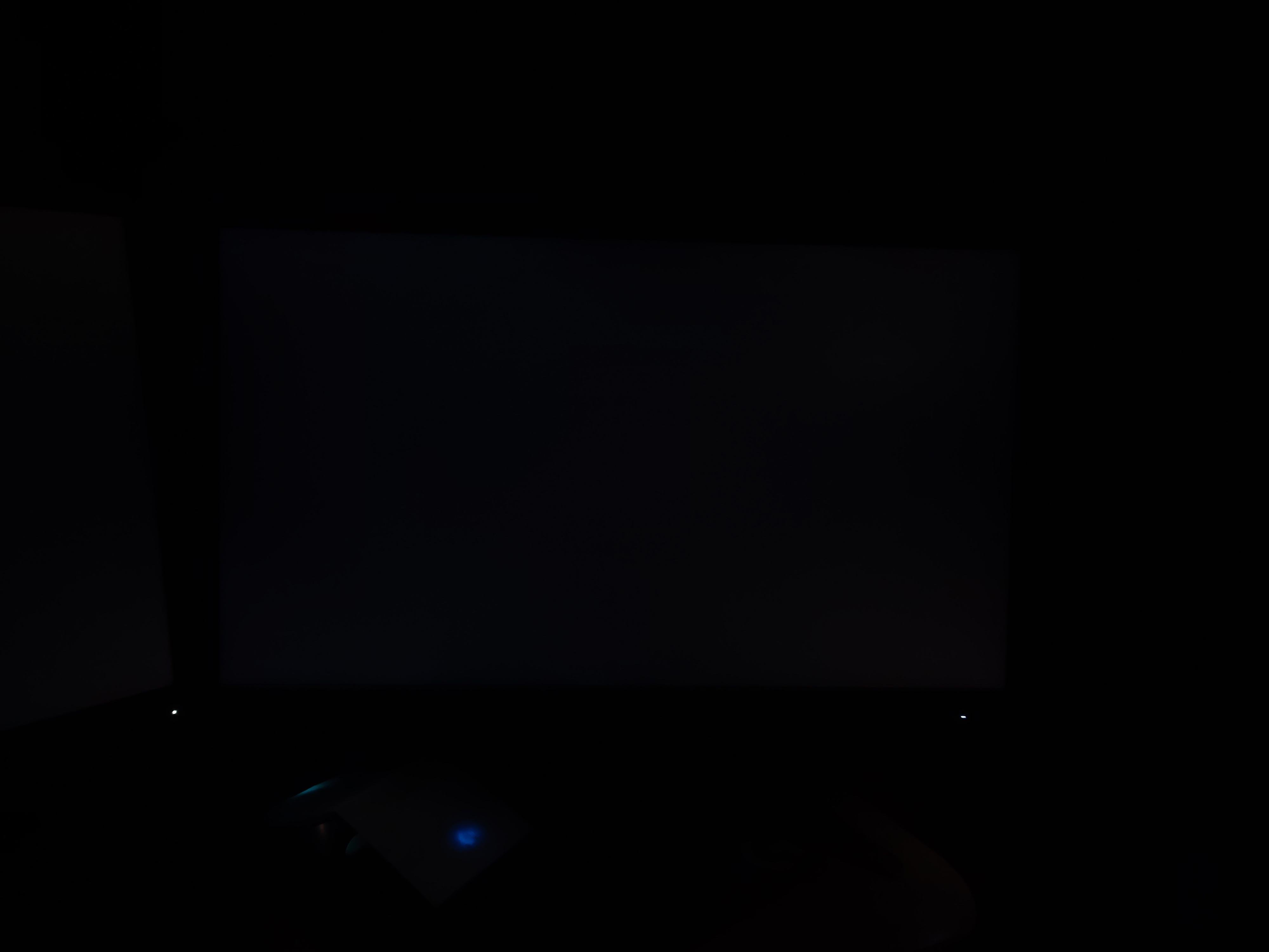

Hier mal noch ein paar Glow / Backlight Bleed Bilder vom Lenovo Y27Q-20 und dem Asus XG279Q. Die Farbtemperatur könnt ihr ignorieren. Ich habe sie für die Bilder nicht angeglichen.
EDIT, 05.03.2020: Vergleichsbilder vom PG279QE hinzugefügt.

Und ja, der XG279Q sieht recht gut aus bei BLB/Glow.

Mal ernsthaft, hat hier jemand einen Lenovo, LG oder Viewsonic (mit dem LG Panel) der genauso aussieht in Bezug auf BLB / Glow wie der XG279Q oben auf den Bildern? Abstand für die Bilder waren so 70-80 cm. Das Coating macht mich schon ein klein bisschen wahnsinnig außerhalb vom Zocken, aber ich bin da wahrscheinlich schon ein wenig speziell :LOL:

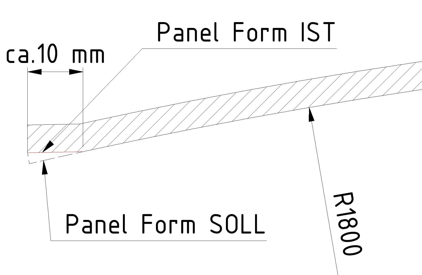

Mir ist bei meinem BenQ 3501r aufgefallen, dass die Panel Form/Krümmung an den Seiten abweicht. Hat so etwas schon mal jemand gesehen? Die ersten Wochen ist es mir gar nicht aufgefallen. Sehen tut man nur auf den ersten Blick, wenn die Anwendungen ganz am Rand noch Text darstellt. Der Text wirkt dann aus der "Center Sitzposition" sehr unscharf/verwaschen. Wenn man den Augen näher ran geht, ist der Unterschied in der Darstellung nicht mehr zu erkennen. Jetzt, wo ich es weiß, sehe ich es natürlich mit jeder Anwendung.
