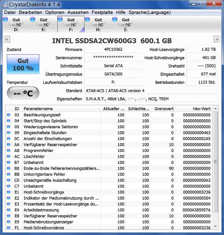

Sagtmal wie wird eigentlich ein Einschalt-Vorgang bei ner SSD ermittelt?
451 Starts bei 600h Betriebszeit ist ja schon eine Menge.
Vermutlich immer wenn Sie Strom bekommt.
Wenn Du oft an- und ausschaltest ist das ja normal.
Bei mir sieht das so aus:
