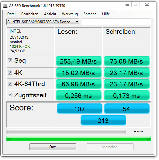

Hey, könnt ihr mir mal bitte grade mitteilen ob bei meiner SSD alles in Ordnung ist, bin mit den Werten nicht 100% zufrieden, besonders bei der Zugriffszeit.
Habe vorgestern neu installiert, ist eigentlich noch alles frisch.
attachment.php
Hier mal Vergleichswerte ausm Internet die mir besser gefallen würden.
Woran kann das liegen, hab ja keine uralte Hardware und SMART Werte sind in Ordnung.
