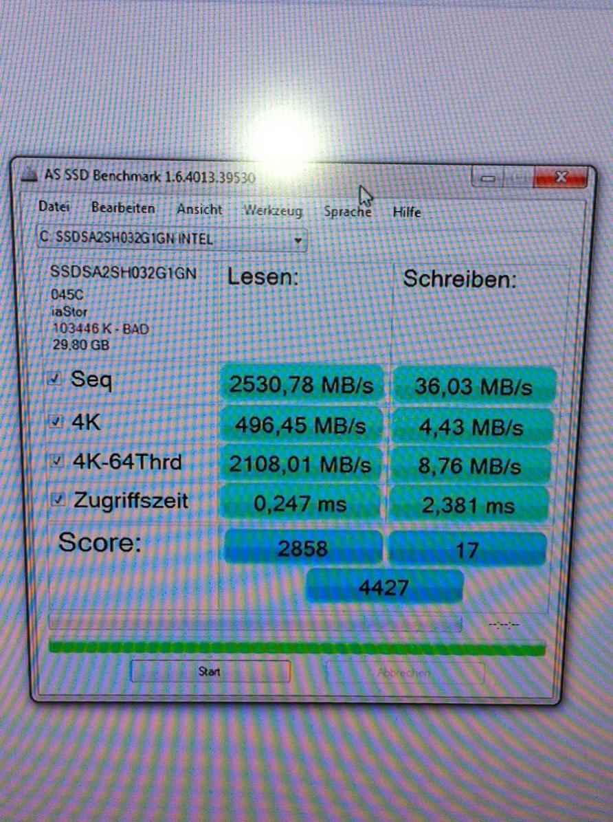

ich habe soeben aufgrund eines merkwürdigen Betriebsverhaltens meine Intel-E SSD 32GB mit aktuellem Bios und allen aktuellen Treibern sowie AHCI gebencht und das kam dabei raus.......
Könnt ihr euch dies erklären bzw. was kann ich dagegen tun ?
Es sei gesagt, dass noch 8GB frei sind und der Intel SSD Full Diagnistic Scan meint..."Ready to use".....

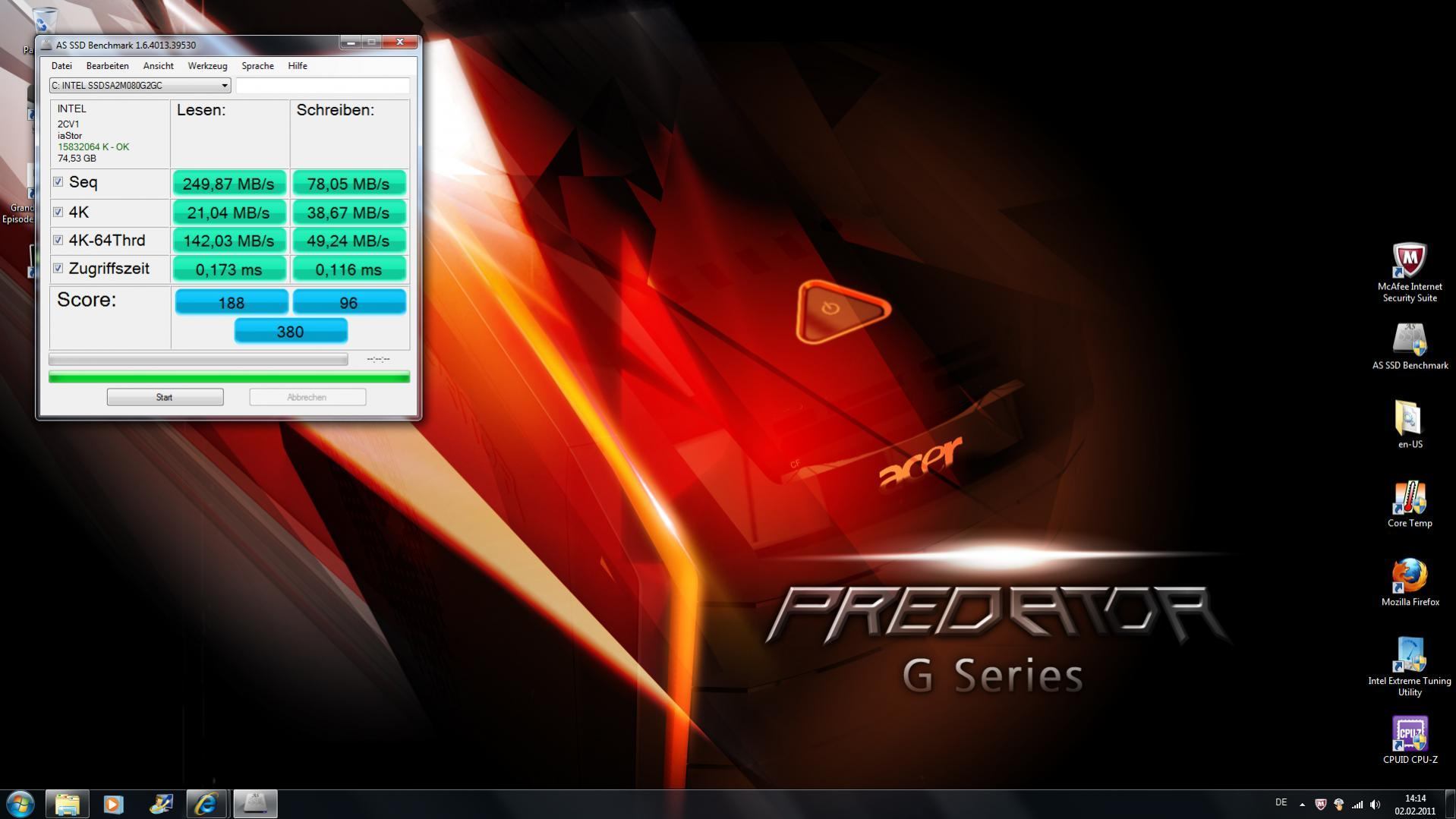

Hossa:fresse: da scheint was gewaltig nicht hinzu hauen , 2500 mb beim lesen aber nur 36 beim schreiben, das wäre ja sehr krank, schaffe mit meiner 260 mb read und 70 mb write das wären wohl realistische werte
edit: hier mal meine werte
du hast nicht "zufällig" sandy Bridge ???, ist das ergebnis reproduzierbar??

Korrigiere mal das Alignment und teste malt mit CDM.

ja, das Ergebnis ist reproduzierbar ( soeben ungern nochmal gebencht;-) ). Ich habe das Asrock X58 Deluxe - keine S.Bridge.
Wie kann ich das Alignment ohne Datenverlust korrigieren ?
Sofort ausbauen und auf eBay verticken :fresse:
Hi,
wenn ich richtig informiert bin brauchst du bei Vista/Win 7 das Alignment doch garnicht korrigieren , denke nur bei XP
Stimmt, kenn ich auch nur so und da ich Win7 auf der SSD betreibe, brauche ich dann auch nicht korrigieren z.B. mit Diskpar, oder ?!
