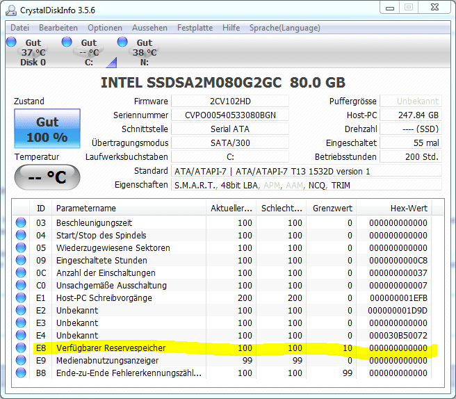

Absolut normal. Manchmal gelingt es der SSD nicht wie geplant in einen Block zu schreiben, deshalb wird dieser Sektor/Block vorsichtshalber durch einen anderen ersetzt. Der Block kann defekt sein, muss er aber nicht. Die SSD verfügt deshalb über eine zusätzliche Reservekapazität, die u.a. dafür genutzt wird als defekt markierte Blöcke zu ersetzen.
Unter "Available Reserved Space" sieht man wieviel Reservekapazität noch übrig ist. Der Nomalized Wert fängt bei 100 an runter zu zählen. Je mehr defekte Sektoren/Blöcke im laufe der Zeit ersetzt werden müssen (das können schon mehrere 1000 sein), desto geringer wird dieser Wert. Fällt der Wert bis auf 10 ab, gibt es eine Warnung. Ab da an sollte man über einen Austausch nachdenken.
Also ist das der wichtigste Wert den man bei einer SSD im Auge behalten sollte?
ID E8 (Available Reserved Space) und ID E9 (Media Wearout Indicator) sind die wichtigsten in Bezug auf Lebensdauer. Wobei letzteres eher ein theoretischer Wert ist.

Zähl E9 von 100 abwärts?
10 wieder magischer kritischer Wert?
Ja, E9 zählt von 100 abwärts auf 0. Nein, 10 hier kein kritischer Wert.
E9 ist ein theoretischer Wert, d.h. selbst wenn der Wert auf 0 abgesunken ist, kann die SSD immer noch einige Zeit funktionieren.
