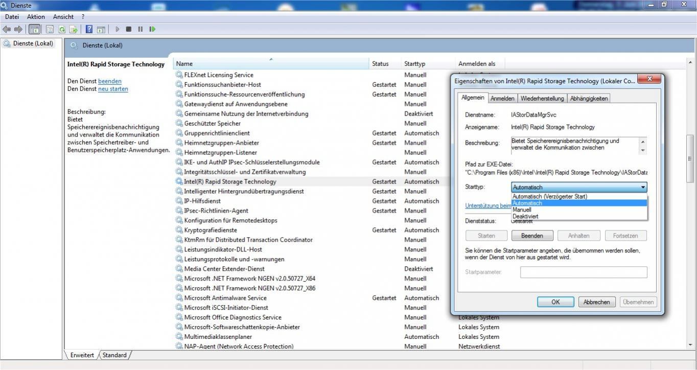

Nachdem ich jetzt öfters zwischen den Treibern hin und hergewechselt habe, zeigt meine Taskbar jetzt diese Meldung an, obwohl ich den aktuellen Intel Treiber drauf hat. Weiß da jemand Rat?
Schau mal nach, ob der "Intel(R) Rapid Storage Technology" Dienst läuft. Ist bei mir auch manchmal so. Wenn ich mit Doppelklick auf das Symbol gehe, öffnet sich die Konsole und der Dienst läuft doch.
"Dienste" aufrufen und den Intel Rapid Storage von "Automatisch (verzögert)" auf "Automatisch" stellen, dann läuft der Dienst immer/von Anfang an (grünen Haken beim Symbol).
Hm ich hab keinen Dienst der so heißt.
Wenn ich auf das Symbol nen Doppelklick mache kommt nur ne Meldung:
"Intel Rapid-Storage Technologie versucht eine Verbindung zum Service herzustellen"
Hier mal "verbildlicht" wie es unter Windows 7 aussieht (Screenshot im Anhang)
Danke, aber wie gesagt da steht bei mir nix. Habe irgendwie das Gefühl ich habe den Treiber mal falsch Deinstalliert und jetzt ist alles durcheinander. Kann man denn alles entfernen und nochmal neu installieren (ohne zu Formatieren ;))
Klar, den Eintrag aus "Programme und Funktionen" entfernen und bei der Neuinstallation darauf achten, dass es sich um den Intel RST 9.6.0.1014 handelt.
Ich habe übrigens einen neueren Intel Rapid Storage 9.6.3.1001 entdeckt...
edit: der läuft nicht richtig, da bekomme ich auch einen ".... versucht, eine Verbindung zum Service herzustellen"
Zurück zum 9.6.0.1014
