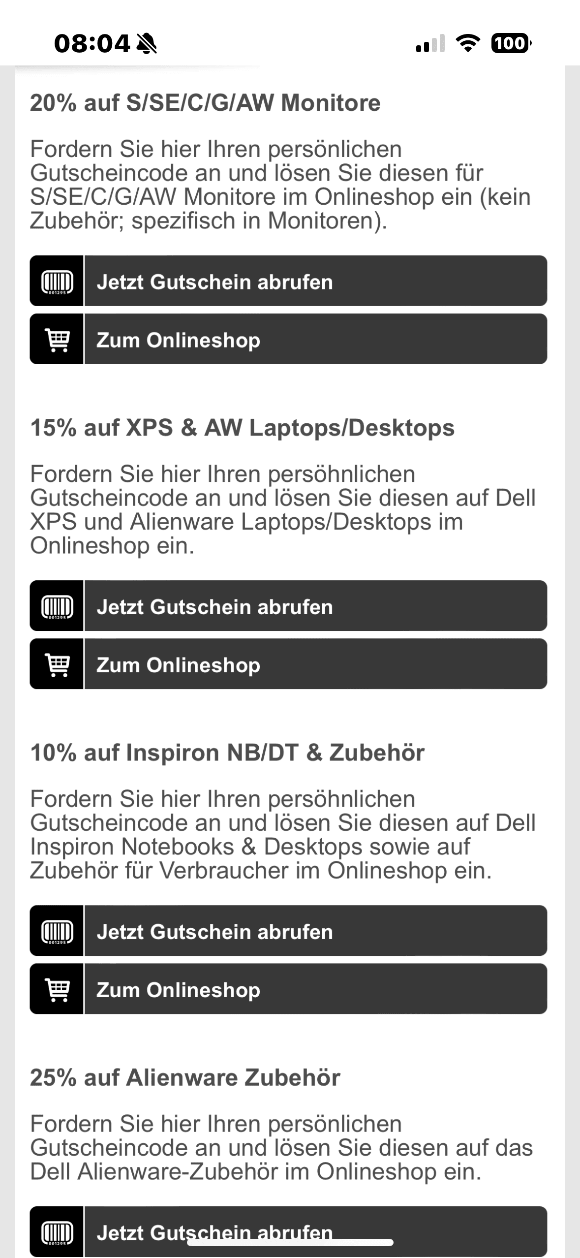

Ich erhalte auch einen Rabatt bis zu 25 % auf Dell Produkte,
Ja, schade das es bei Corporate Benefits nicht dabei ist:

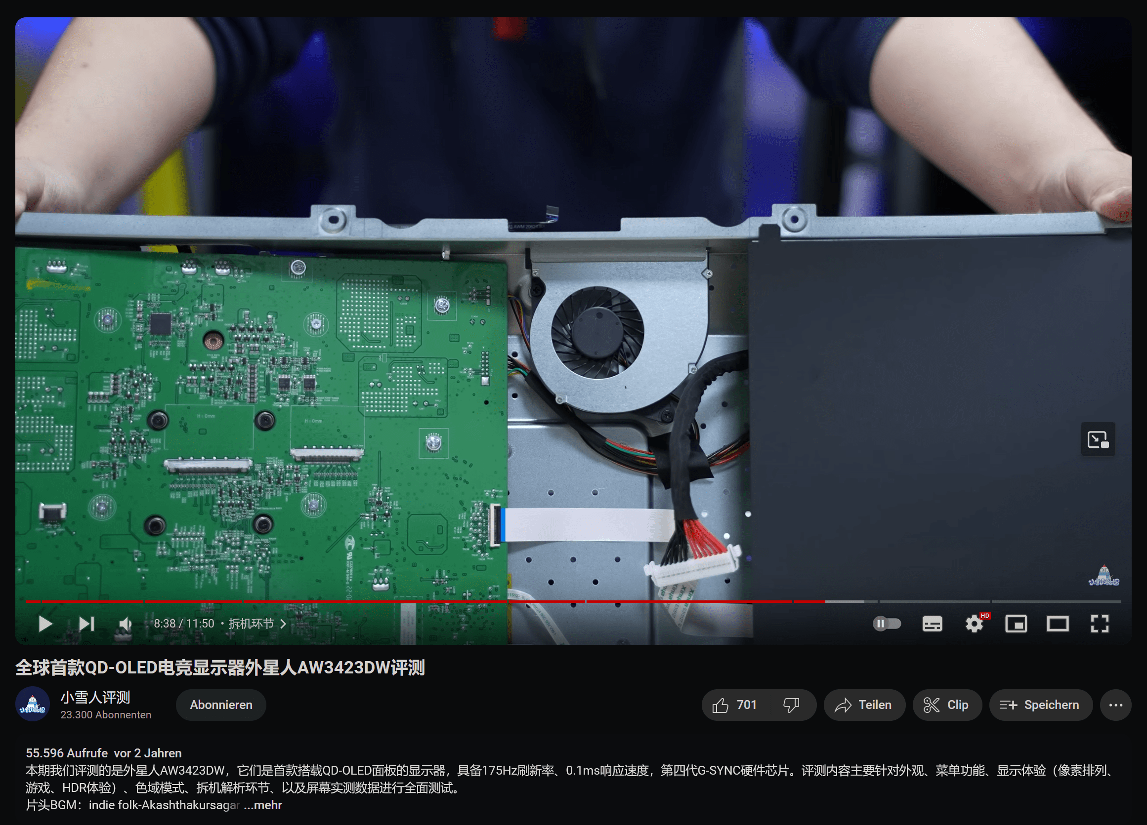

34" AW DW QD-OLED der oben am Gehäuse inneren befestigt war wo sich die Elektronik befindet und nur sehr klein war sodass der eh nich viel bringen würde bzgl Panel Kühlung. Der soll vermutlich nur die Elektronic etwas durchlüften da reicht dann auch sone kleine Luft Hupe da.
Ich pack ja zb auf ner GPU den Lüfter auch nich direkt aussen auf die GPU Platine weit weg vom GPU Chip und lass den GPU Chip frei .. macht halt kein Sinn .. daher wird wird die kleine Lufthupe bei den QD-OLEDs eher für die Elektronic hinten am Gehäuse gedacht sein und weniger fürs Panel

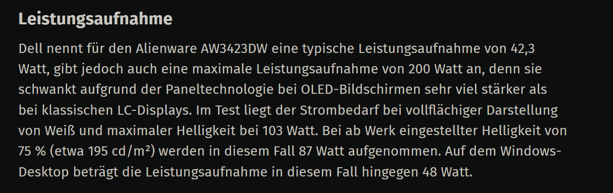

Weiss is eben das was den Strom nach oben drückt bei OLED und QD-OLED daher gibts da ja dann das ABL ... je großflächig heller das Objekt auf dem Gerät ( Weiss is hell ) umso mehr steigt der Verbrauch an
und umso stärker fängt dann das ABL an das Panel abzudunkeln um den Stromverbrauch zu senken und das Panel zu schonen ... Dennoch brauch ein 100 % Weiss Bild mehr Strom als ein
25 % Weiss Bild obwohl das ABL eingreift daher wird das Gerät dann natürlich auch wärmer

Bei 100 % Weissbild ( 200 Nits ) verbraucht er 112 Watt

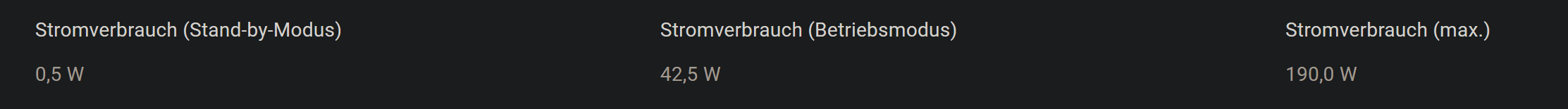

Daten vom 2024er 32" AW QD-OLED : ( die 190 Watt wird er wohl im HDR Betrieb mit Max Helligkeit und mit viel Weissanteil ziehen )

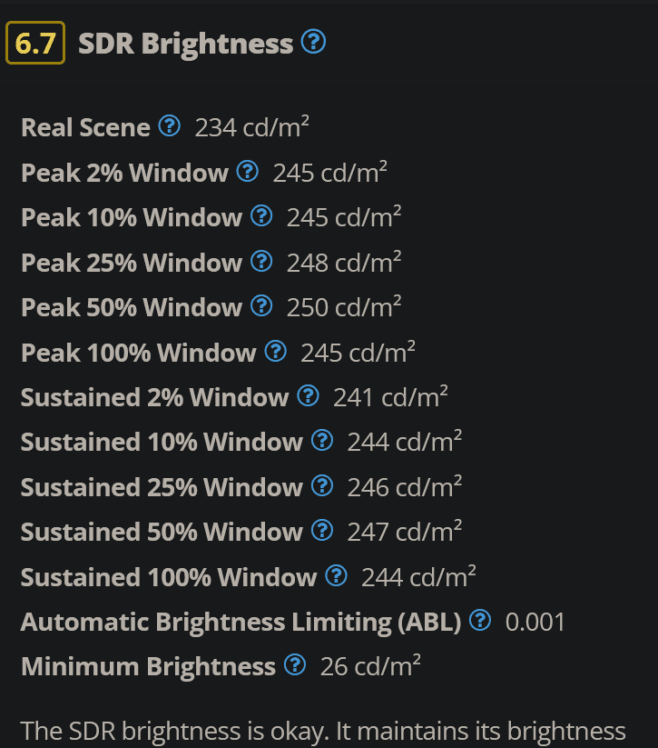

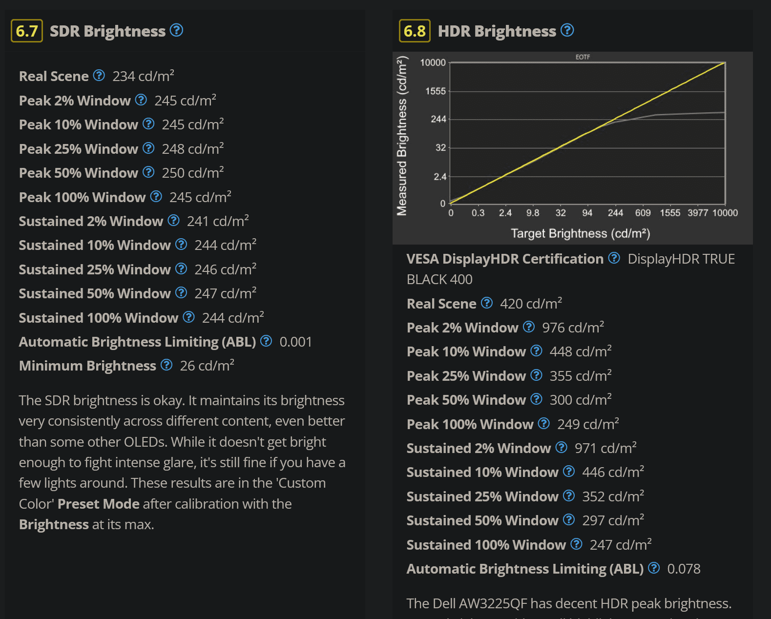

Die Dinger haben halt krasses ABL bzw. schaffen bei max Weiß grad mal knappe 180 cd/m² (Beispiel: 42C2).
Die QD-OLED Monitore machen konstant 250 cd/m² und dass ohne ABL auf einer noch dazu viel geringeren Fläche.

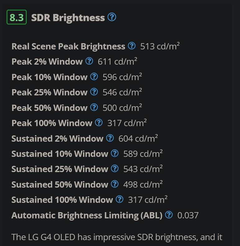

Bzgl LG-TVs: ...... Die Dinger haben halt krasses ABL bzw. schaffen bei max Weiß grad mal knappe 180 cd/m² (Beispiel: 42C2).
Der 42" C2 is 2022er Mid Tier Tech.
Low End = B Seire
Mid Tier = C Serie
High End = G Serie
( CX = 2020 , C1 = 2021 , C2 = 2022 , C3 = 2023 , C4 = 2024 )

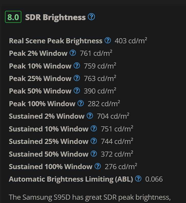

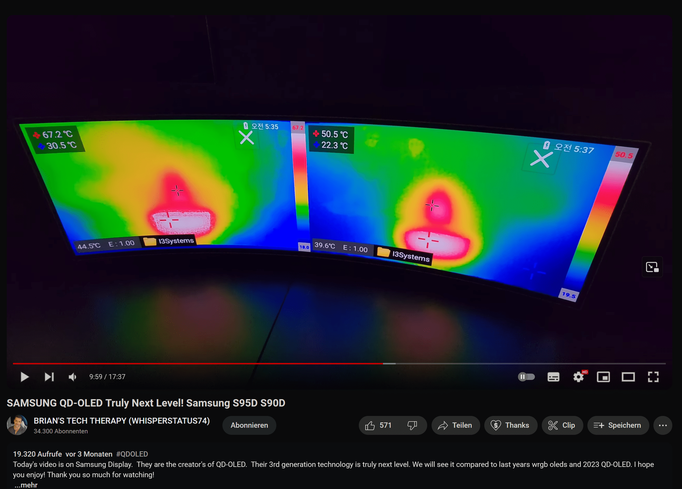

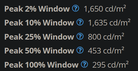

2024er LG G4 OLED TV ( hat kein Lüfter ) --------- 2024er Samsung S95D Gen 3 QD-OLED TV ( hat kein Lüfter ) ----------- 2024er AW3225QF Gen 3 QD-OLED Monitor ( Hat einen Lüfter der eher die Elektronik kühlt
---------------------------------------------------------------------------------------------------------------------------------------- und weniger das Panel weil zu klein und an einer komischen stelle angebracht )
Da kommt per se schon mal viel mehr Wärme auf kleinerer Fläche zusammen.
Die Fläche bei den TVs is zwar größer aber dafür sind sie halt auch heller und werden sicherlich daher auch etwas wärmer als euer AW hier dennoch haben sie kein Lüfter und funktionieren trotzdem Jahre lang

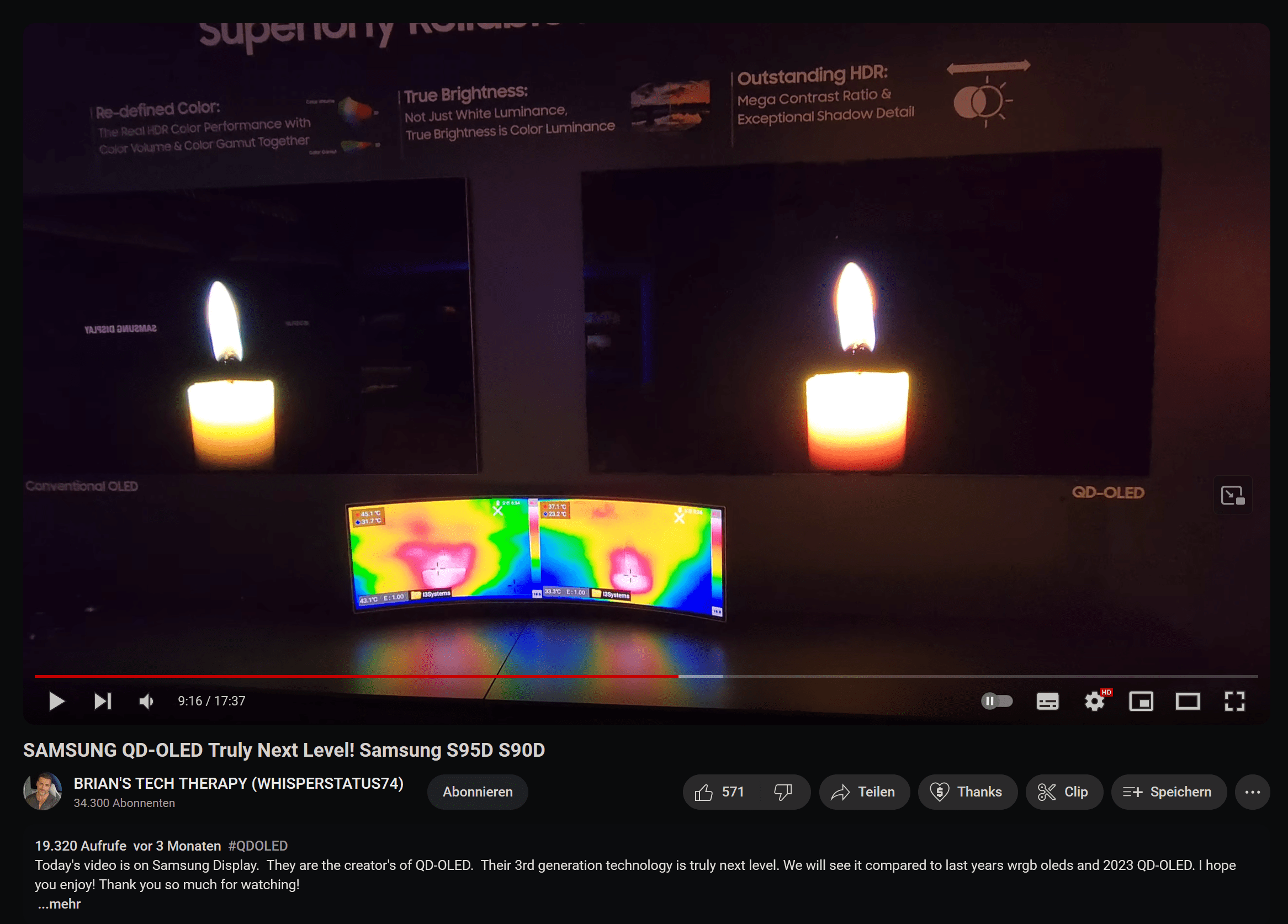

HDR auf einenr kleinen Fläche und langer Standzeit : ( und das halt ohne Lüfter und dennoch halten die Dinge Jahre lang )
2024er Samsung S95D Gen 3 QD-OLED TV mit HDR ohne Lüfter :
Schaden tut die kleine Mini Hupe beim AW sicherlich nicht aber bzgl der Panel Kühlung spielt er sicherlich weniger eine Rolle bzw kühlt halt vielleicht 1 oder 2 Grad weg

ABL gibts bei den QD-OLED Monitoren keines, zumindest ist mir das noch nie aufgefallen.
in SDR nicht wirklich das stimmt das spielt da eher bei HDR ne Rolle

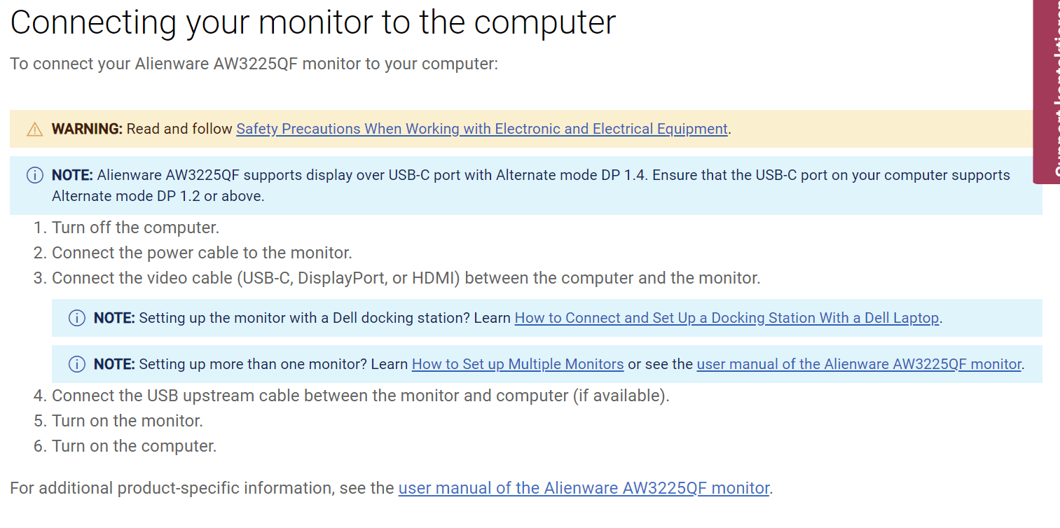

Macht es überhaupt Sinn ein anderes Kabel zu verwenden wie in der Verpackung vorhanden
Wenn jetzt z.b. DP 1.4 ist oder DP 2.1
Dann müssen die doch alle einen gewissen standart erfüllen oder wo unterscheiden die sich dann ?
Nur, wenn du eine andere Länge benötigst.

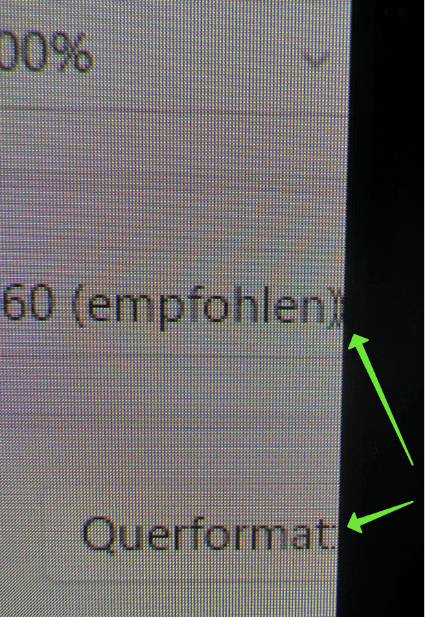

Nachdem es via CB den Moni seit Juli für 900€ gibt, habe ich zugegriffen und stelle fest: Der Sprung hinsichtlich der Bildqualität von einem LG CX48 ist okay, aber nicht groß: 240Hz vs 120Hz merkt man sofort. Grauabstufungen arbeitet der Dell besser raus, Farben wirken bei Bedarf etwas plastischer. Das war es auch, der Sprung war von sehr gut zu sehr, sehr gut.
Ich besitze nun den Monitor seit einigen Tagen.
Mir sind 2 Dinge aufgefallen:
1. bei HDR Vision an und Windows 11 flimmert an einigen Stellen ganz minimal z.B. das "mitgelieferte" lila rosa Hintergrundbild mit dem großen "Mond". Ist das ein Defekt oder OLED bedingt? Sobald ich ein weißes Fenster in den Bereich schiebe ist das flimmern verschwunden. Schiebe ich es wieder weg ist es da. Schalte ich Dolby Vision aus ist das flimmern verschwunden
2. Mein Monitor zeigt die vorletzte Pixelreihe in der vertikalen ganz rechts am äußersten Rand doppelt an. Schwer zu beschreiben, aber wenn ich genau hinsehe habe ich die letzten beiden Pixel doppelt ganz rechts. Stört bei der normalen Nutzung nicht aber ist das so vorgesehen?

Kann ich nix zu sagen. Ist mir nicht aufgefallen im Betrieb. Hast du die aktuelle Firmware drauf?
Punkt 1 werde ich mal ausprobieren. Bei HDR habe ich bisher das Black 400 eingestellt um das Panel ein wenig zu schonen weil mir die Helligkeit ausreicht.
Ja, habe die 105er Firmware installiert. Zusätzlich muss ich sagen, dass links die beiden Pixelreihen fehlen. Also bewege ich den Mauszeiger ganz nach links dann verschwinden 2 Pixel des Zeigers in der vertikalen komplett. Dafür sind diese rechts dann quasi doppelt vorhanden... Sehr merkwürdig. Das Panel ist gerade eingebaut; das scheint mir ein Softwareproblem zu sein in der Firmware des Monitors, dass das Bild nicht richtig skaliert wird.

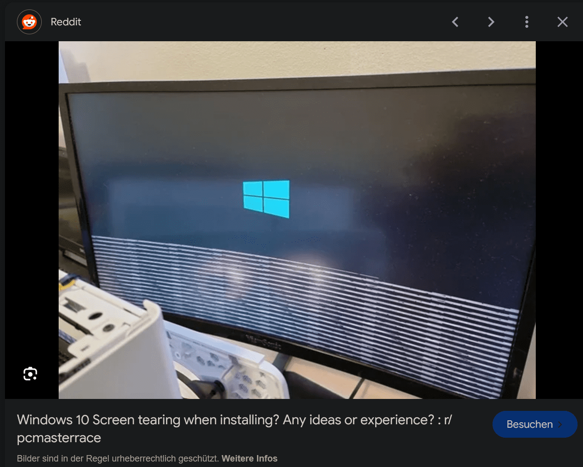

hey alle - ab und an hab ich ziemlich genau im drittel der Fläche unten einen komplett weissen Blitz sozusagen - alles weiß - und länger als ein Blitz. Aber merklich heller als der Rest und gestern und heute kam das jeweils einmal vor was doch schon als gehäuft anzusehen ist. Übertragungsfehler mit Ursache Kabel?
Hat das sonst noch jemand experienced ?
War schon immer, jedoch war die Freude da einfach mehr im Vordergrund alsdas ich es angesprochen hätte. Ist sie noch immer, sitze gefühlt vor einem Bild auf meine Bedürfnisse angepasst auf einem nicht zu schlechtem Panel. Das trübt das dann doch etwas
Wie du schon schreibst könnten es übertragungsfehler sein die durch ein zu schlechtes / defektes Kabel kommen könnten welches die benötigte Bandbreite nicht packt und es daher zu Bildaussetzer kommt
allerdings würden diese Bildaussetzer dann wohl häufiger kommen als 1 mal pro Tag ( bei TVs gibts die HDMI Diagnostic die man aufrufen kann um zu kontrollieren obs Übertragungsfehler gibt )
Auch könnte der Display Anschluss ein defekt / wackler haben wechsel also mal den Anschluss ( wenns geht am Gerät sowie eben bei der GPU )
Screen Tearing wirds wohl nich sein weil da Blitzt nix sondern das is halt nur ein Streifen im Bild bzw is das Bild dann nich gleichmässig sondern verschoben und lässt sich ja zb
durch Vsync bzw Gsync / Freesync / VRR beheben aber das weisst ja sicher selbst .. wobei es da wohl anscheinend auch andere Tearing arten gibt wie bei dem Win 10 Screen zu sehen war mir bis
eben auch unbekannt
Wie siehts mit OC aus ? Hast deine Grafikkarte übertaktet ? Weil könnten auch Textur Artefakte / fehlende Texturen / Flackerden Texturen sein die zb durch zu hohe VRAM Übertaktung / Defekte GPU kommen können
wobei das dann wohl wesentlich häufiger passieren würde als 1 mal pro Tag.
Eine weitere Möglichkeit währe ein GPU Treiber Bug also auch mal den GPU Treiber wechseln auf ein älteren bzw wenn du nen älteren drauf hast dann auf den neusten
Liegt es vielleicht am Spiel also ein Spiel Bug ? Also taucht es bei unterschiedlichen Games auf oder nur bei einem Game ?
Auch ein Geräte Panel defekt wäre eine Mögliche Ursache da dürfte ja dann aber die Geräte Garantie greifen
Schau auch nach ob du die neuste Firmware für dein Gerät drauf hast
Und vielleicht gibts noch weitere Mögliche Ursachen die mir grad nich einfallen
hhmm. DP Anschluss GPU nutzte ich schon 3 Jahre + mit 240Hz und ja doch einige Zeit mit dieser 4080.
hhmm. GPU hab ich soo stabil - mein Pubg stürzt nicht ab. Der Effekt tritt Desktop wie auch bei Gaming auf. Undervolt ist an - könnte ich also schon durchaus auch mal gegentesten. Aber 520+ auf dem
Speicher - sollte nicht zuviel sein. Habs eh schon mal reduziert
Teiber schlöße ich aus - laaang gewartet mit dem letzten update - war also tatsächlich alt gegen neu im Test.
Ja tearing - war vor 10 Jahren mal - da dachte ich die GPU iss im A****
Seitdem immer am Setup gedreht - das es meinen OMEN X27 befeuern konnte. 4080 ist sozusagen awesome !
Dennoch einfach mal den DP Anschluss an beiden Enden wechseln kann halt sein das er nach 3 Jahren nun nen Wackler bekommen hat oder so .. kost ja nix das mal zu testen
Dann teste mal ohne Undervolt und ohne VRAM OC ... auch das kost ja nix
OK also beim alten gabs dann das Prob und beim neuen auch .. gut also kann man da höchstwahrscheinlich ein Haken hinter machen ausser der Bug is weiterhin im neuen Treiber auch vorhanden sollte es ihn geben
Offen bleiben ausserdem neben GPU / Geräte DP Anschluss sowie VRAM OC / Core UV noch die anderen Sachen die ich erwähnt hatte. ( Kabel , Game , Firmware , sowie im schlimmsten Falle das Panel selbst )
Wenn ich ein Prob hab überleg ich immer an was es so liegen kann und geh dann einfach alles nach einander ab und fang mit dem an was am einfachsten und günstigsten zu testen is
auch wenn es unwahrscheinlich erscheinen mag aber manchmal sind es eben genau diese unwahrscheinlichen Dinge an die es liegt und arbeite mich dann durch die Liste durch bis zum
schwersten / teuersten Punkt was in deinem Fall dann das Panel selbst wäre
Weiterer Test von Fritz Hunter auf Igor´s Lab:
Vor Allem der Preis 1014 - Mit Codes unter/ um die 900 Euro sticht hervor!
Auch wenn nicht dies geliefert wird was versprochen wurde!
