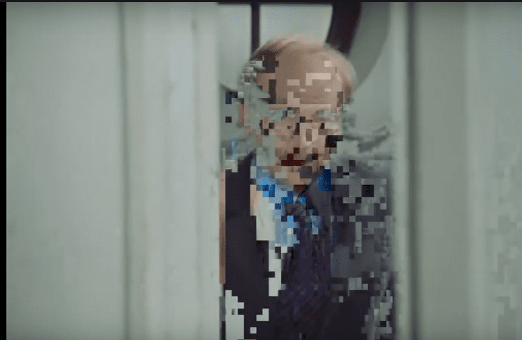

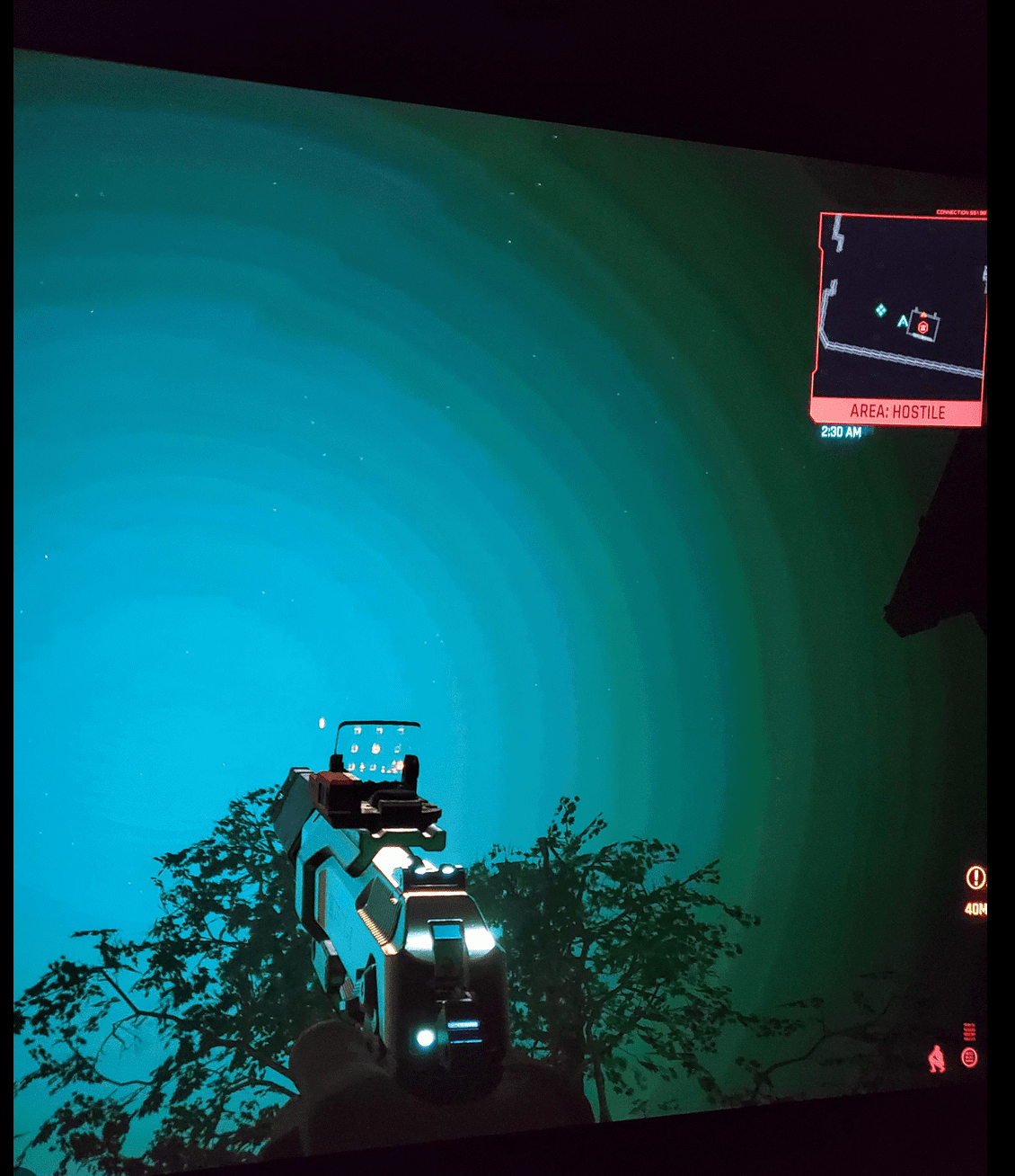

Ich habe in Videos komische Artefakte, sieht aus wie ein bunter Barcode. SkyGo, Netflix etc...was könnte das denn sein? Ist mal mehr und mal weniger stark, taucht aber recht oft und großflächig auf.

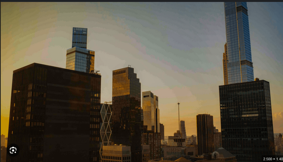

Sieht das so aus :

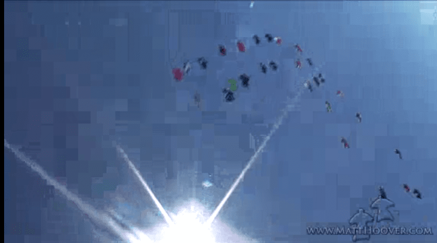

Oder so :
Oder so :
Wie auf den ersten Bildern würde ich sagen, zum Teil nur stärker.Ich würde sagen Bild 2 nur stärker.
Dann liegts an einer zu starken Datenkompression bzw einer defekten Video Datei Seitens Netflix und co. was ich aber für unwahrscheinlich halte oder aber deine Internet Anbindung schafft die benötigte Datenrate nich die er zum Streamen brauch und es kommt zu solchen übertragungsfehlern

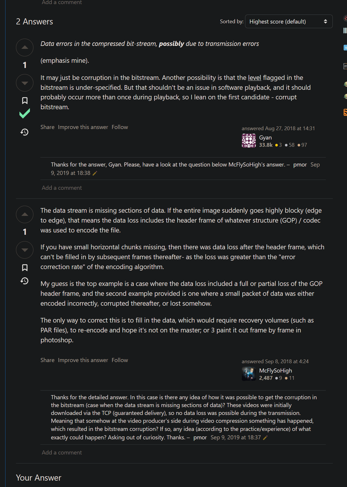

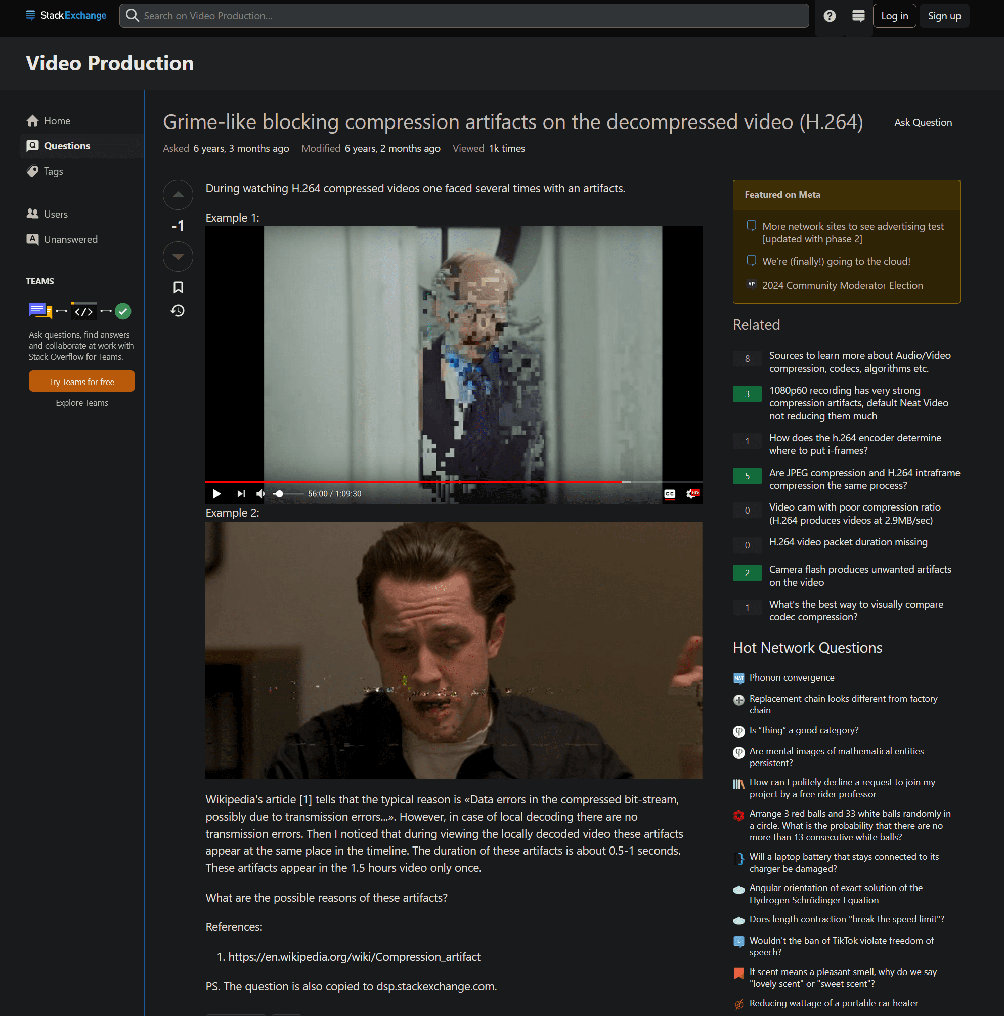

Die Bilder die du ansprichst ( bis auf Bild 3 oben in der Reihe 1 ) stammen von diesem Link :
Ich kenne solche Artefakten die ich in der Reihe 1 gepostet hatte auch nur aus zu stark kompremierten Videos wo also die Video Bitrate saumässig schlecht is ( Bild 3 in Reihe 1 )
oder aber von einem defekten Video wo einzelnen Bild Segmente halt beim Videostream ein defekt haben und wenn diese Segmente durch sind im Video wieder alles ok is
oftmals auch begleitet von Ton aussetzern oder auch mal einem stehenden Bild bis das Video segment durch is und dann läuft das Video auch wieder normal weiter is also unterschiedlich
( Bild 1 und 2 in Reihe 1 )
Wirklich komisch, an der Leitung kann es nicht liegen, das ist ne 1000er die den Speed auch bringt. Hatte das extra nochmal getestet.
Am Verbindungskabel von Monitor und PC kanns wohl auch nich liegen denn sonst hättest du es nich nur beim Video Streaming sondern auch beim Gaming
und da du es nur beim Video Streaming hast bestätigt ja auch nur noch das in meinem letzten Post genannte und verlinkte
Aber vielleicht isses auch was anderes nur für mich is das da am naheliegendsten

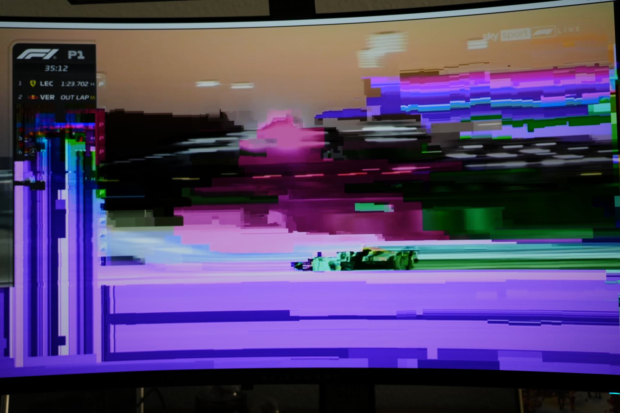

Ich habe mal ein Bild davon gemacht. Das war F1 auf SkyGo.
Hatte auch sehr auf Norris gehofft, Max hat es aber auch verdient. :-) Schade, echt nervig diese Bildfehler. Ich hatte vorhin über VLC ARD HD geschaut oder die anderen HD Sender, das geht ohne Probleme. Das kann man ja über die Fritzbox machen, verstehe nicht wo dann Netflix,SkyGO diese Probleme haben Prime Video läuft auch viel besser. Naja der Monitor kann zumindest nichts dafür! :-)
Tja das kann ich dir auch nich sagen warum es dort geht aber bei Sky Go und Netflix nicht ... vielleicht mal den Support von Netflix und Sky anschreiben ? Wobei ich denke die können da auch nich viel zu sagen
