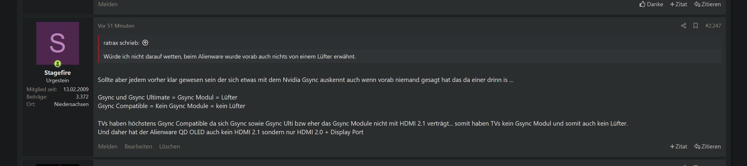

Sollte aber jedem vorher klar gewesen sein der sich etwas mit dem Nvidia Gsync auskennt auch wenn vorab niemand gesagt hat das da einer drinn is ...
Gsync und Gsync Ultimate = Gsync Modul = Lüfter
Gsync Compatible = Kein Gsync Module = kein Lüfter
TVs haben höchstens Gsync Compatible da sich Gsync sowie Gsync Ulti bzw eher das Gsync Module nicht mit HDMI 2.1 verträgt... somit haben TVs kein Gsync Modul und somit auch kein Lüfter.
Und daher hat der Alienware QD OLED auch kein HDMI 2.1 sondern nur HDMI 2.0 + Display Port
