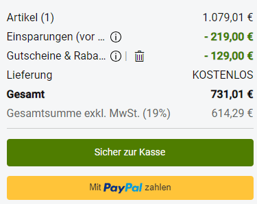

Die Aktion ist bereits abgelaufen. Galt nur für Juli
