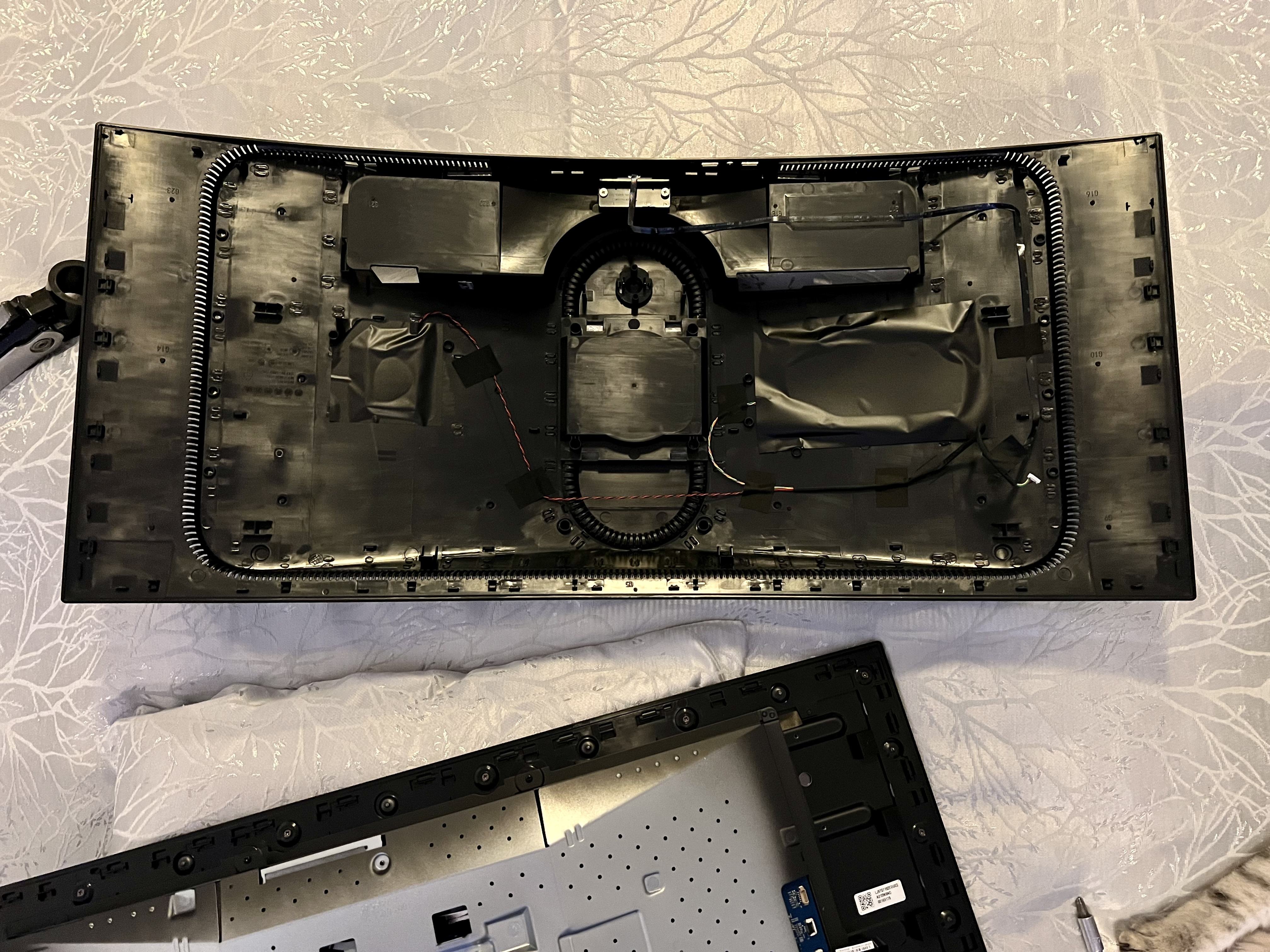

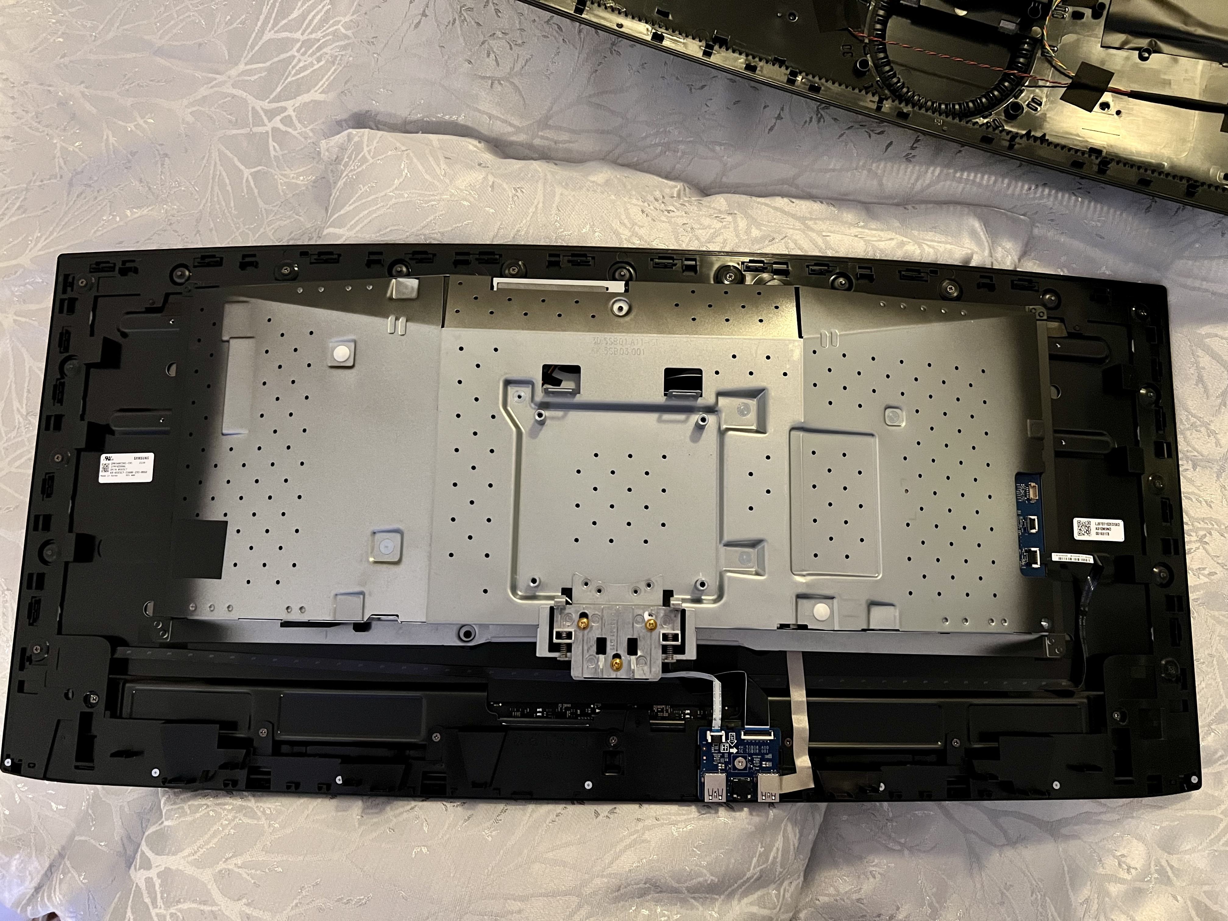

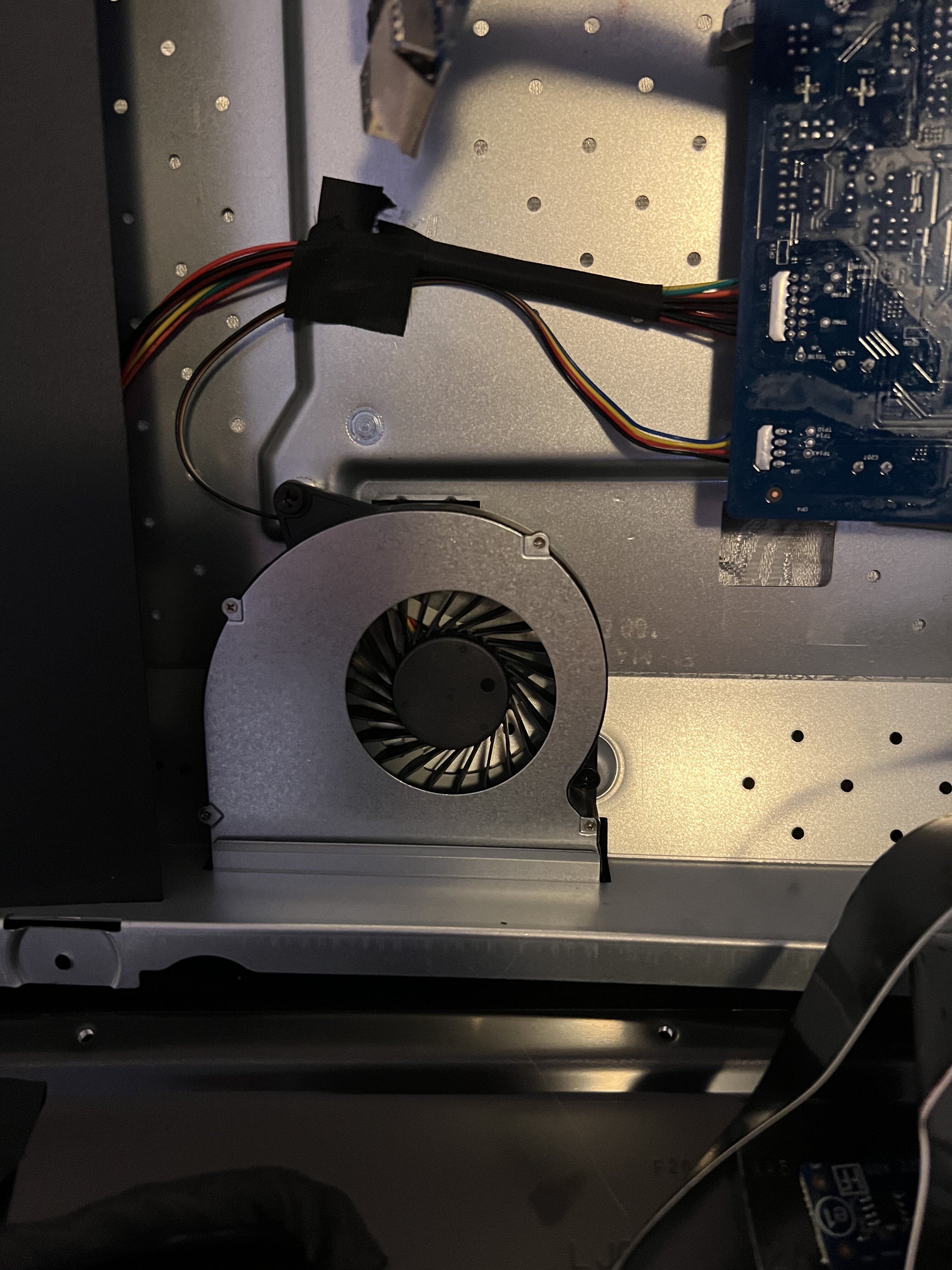

Notoperation am offenen Herzen!
Ich hatte jetzt drei DWF, einer hat mal lauter gezirpt, einer mal leiser. Gezirpt haben sie alle!

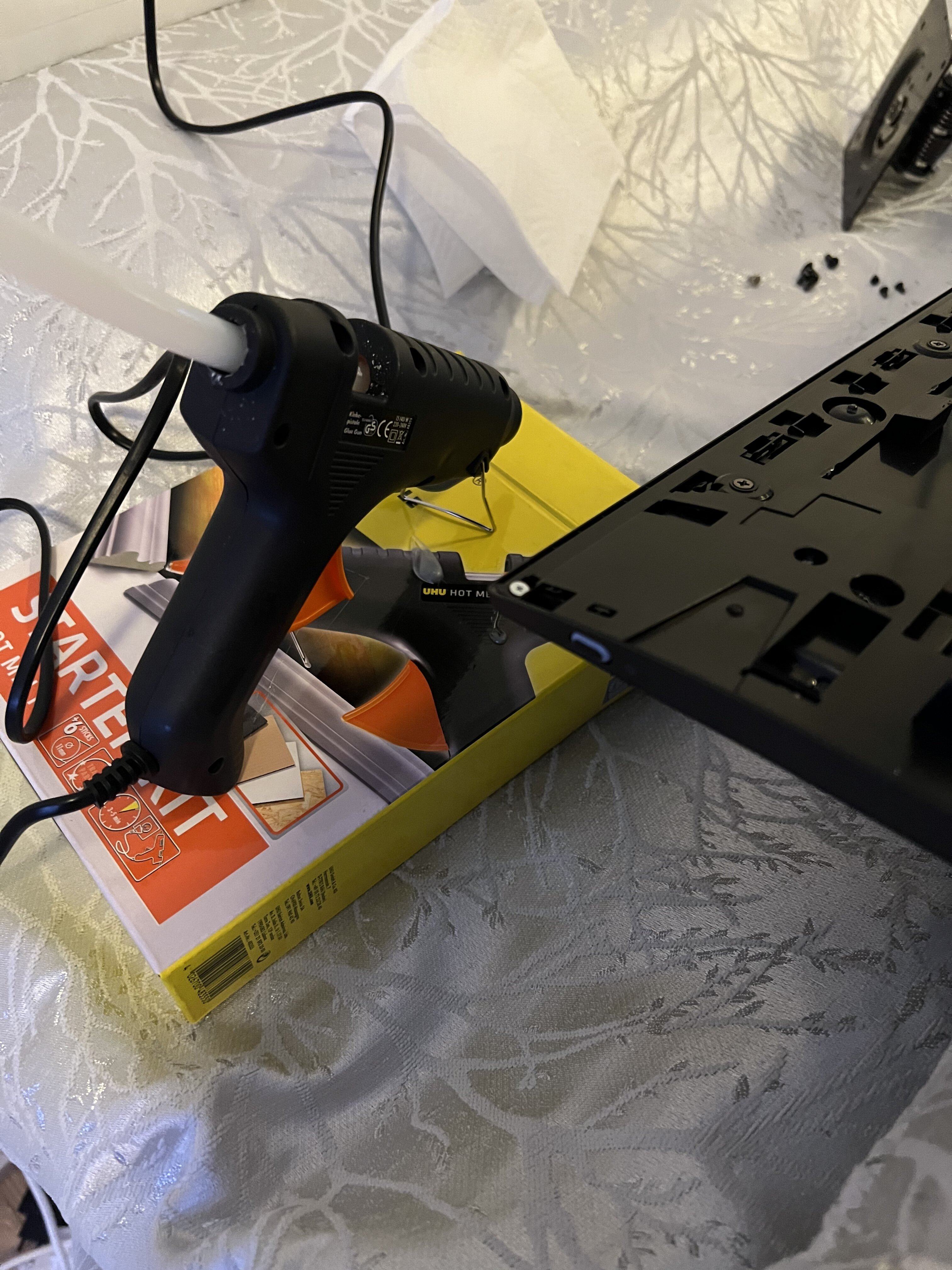

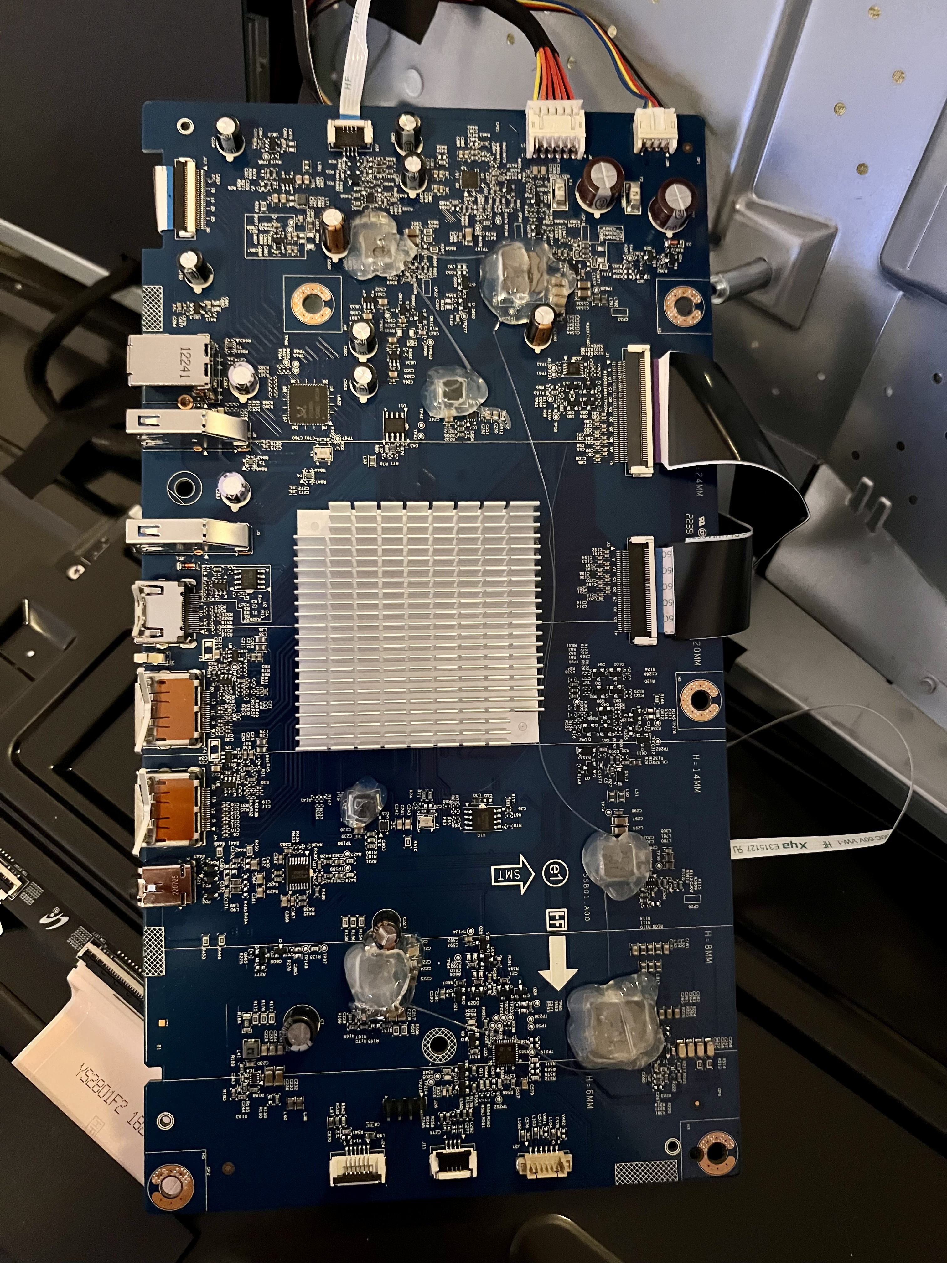

Deshalb jetzt die Heisskleber Methode nachdem ich endlich einen mit gutem Panel bekommen habe.

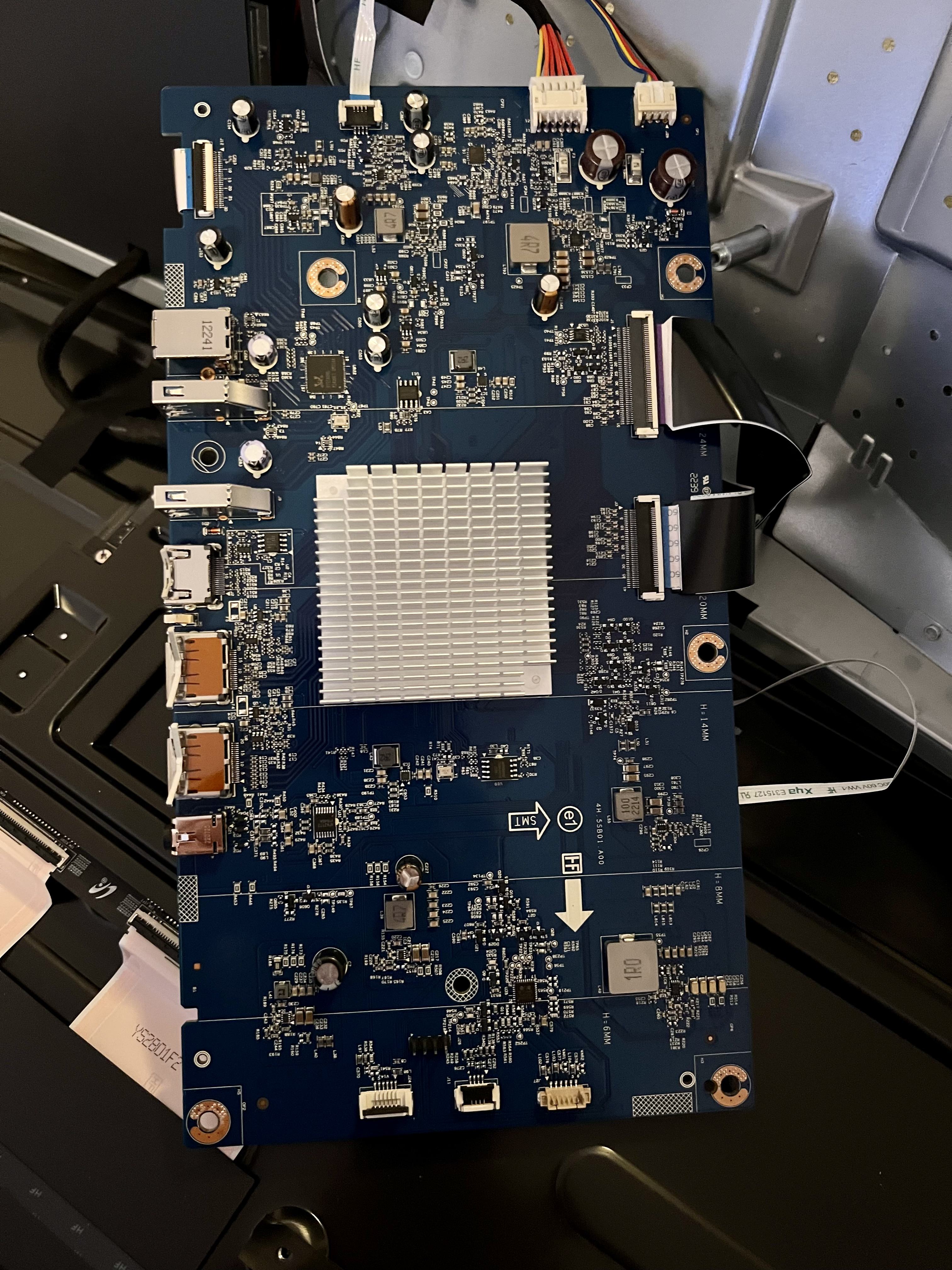

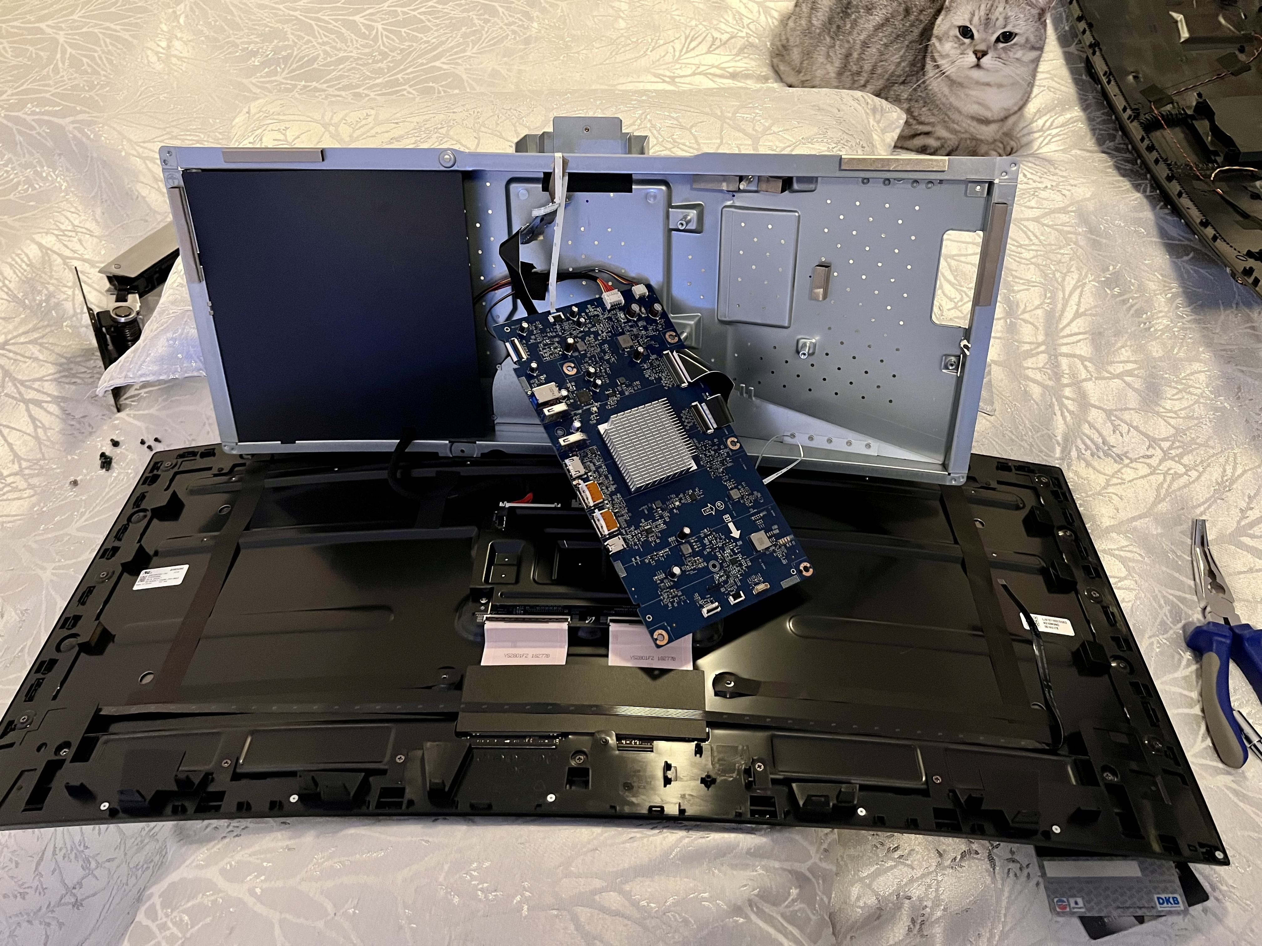

Hat funktioniert. Jetzt ist komplett Ruhe! Ist nicht ganz ohne an so einem Monitor rumzudoktorn, ich habe das aber vor Jahren schon mal gemacht, an einem Overlord 1440 120Hz Monitor, als es 1440p nur mit 60Hz gab, der hat damals mit dem OC auf 120Hz auch gezirpt. Jedenfalls hatte ich wie man sieht kompetente Hilfe und die OP ist geglückt. Ruhe im Karton.. Monitor! Nachdem ich nicht wusste, welche Spule(n) zirpt, habe ich kurzerhand einfach alle eingekleistert! Angehängt habe ich noch ein Bild von Fan, der btw nicht läuft, zumindest nicht in meinem kurzen Test, als ich den Monitor ohne Rückseite auf den Ergotron montiert habe um zu sehen ob alles wieder geht.
Interessant, dass das Mainboard doch so anders ist als beim DW.
Hast du die Spulen im Netzteil auch bearbeitet?
@webmi: Und was machst Du, wenn morgen ein Pixel dahinscheidet?:unsure:
Ich sehe das relativ entspannt. Soll Dell doch mal darlegen, dass der Defekt durch die Modifikation entstanden ist.
