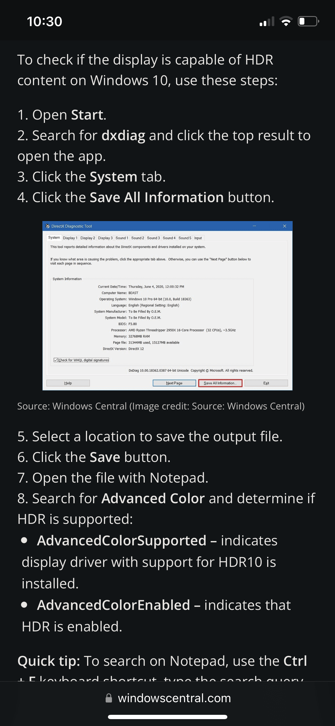

und eben nochmals NEU angestöpselt am Monitor den Displayport und auf Grafikkarte anderen Port benutzt,
Alles bei Alten, HDR will nicht aktiv werden unter Windows.
Das kann gut sein, das Bild ist halt toll.:love:
Komisch mit Deinem HDR ,ich hoffe Du bekommst es hin. Sieht in Games schon toll aus.
Win11 nutzt Du ja ?
Bin gerade am Windows 11 Updaten,- von Windows 10 kommend.
Hoffe dass dann alles passt 😋
Nix, weiter nix!
KEIN HDR und Kein HDR bei Games auswählbar
Windows 11 ist drauf.
Nix, weiter nix!
Welche Graka verwendest du?
Schau mal da nach
AMD RX 6800XT
aber eben mit 22.7.1 Treiber der das Problem hat.
DxDiag sagt 6800 XT HDR not Supported
@edit
Alles Gut, nun funkt es
L ä u f t :-)
War das 10 Bit Pixelformat beim AMD Treiber bei 22.7.1 wurde dies entfernt
Da soll einer drauf kommen, Forum sei Dank!
