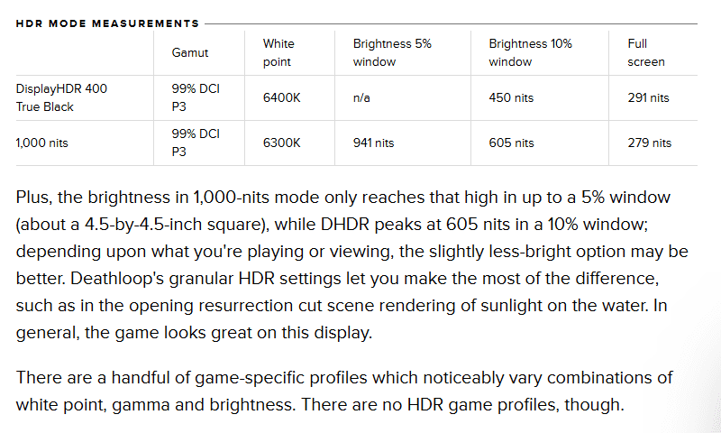

Der Alienware hat 2 Modi .. den Mode True Black 400 ( 442 Nits peak ) und den Mode HDR 1000 mit 988 Nits Peak
Für HDR sind mehr Nits besser ... so können Highlights wie zb eine Taschenlampe oder ein Lagerfeuer oder die Sonne besser vom Restlichen Bild durch das Tone Mapping rausgearbeitet werden

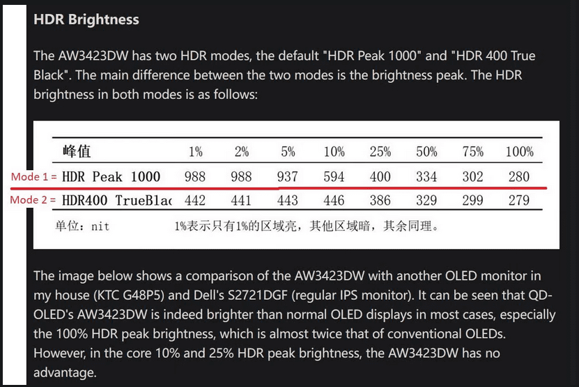

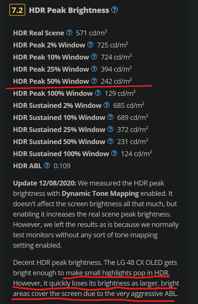

Hier siehst du die Nit Übersicht .... bei OLED und QD OLED gibt es ABL ( Anti Brighness Limiter ) das drossel die Helligekeit des Bildes stärker je mehr Weisanteil im Bild zu sehen ist.
Hier die Weissanteil angabe in Prozente und dadrunter dann die Nits

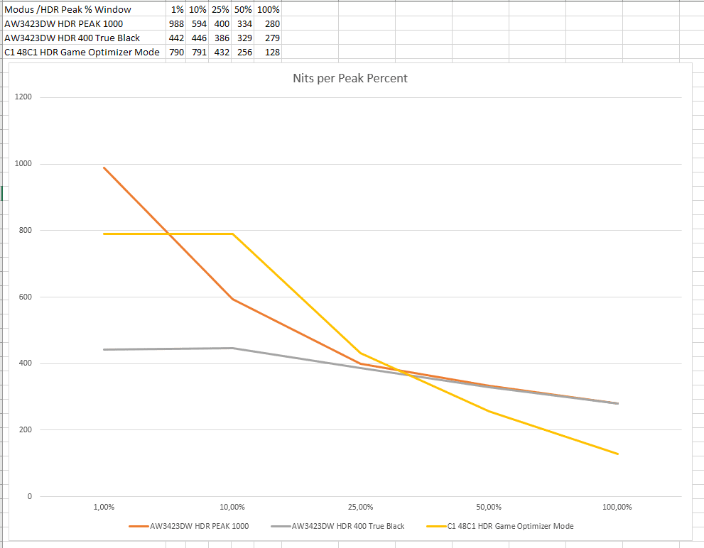

Hab mal in nem Excel Sheet kurz übereinander gelegt. die Nits Anzahl.
Werte sind einmal aus dem Chinesischen Test vom AW3423DW und einmal von Rtings 48 C1 OLED Review
und keine Ahnung ob sich die beiden Tests überhaupt vergleichen lassen. :d Wahrscheinlich nicht.
Wobei zwischen 1-5 % der Alienware noch 930 Nits peak schafft.. Die zwischenwerte hab ich vom LG halt net.. :d

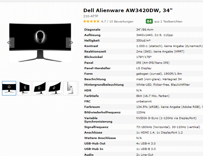

der aw3420dw kann mit 1.4hdmi nur 50hz :d

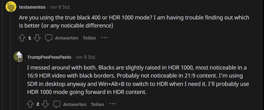

Hab grad auf reddit von einem user gelesen, dass HDR peak 1000 modus die Schwarzwerte anhebt. :(

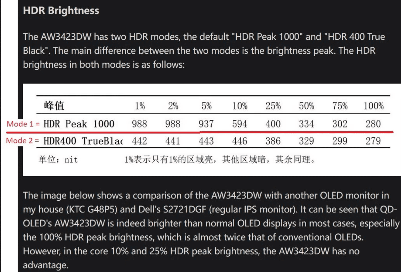

( Das Rote im Bild wurde von mir dazugefügt und dient zur besseren Erklärung .. weiter unten verlinke ich die Quelle dazu )
Im Mode 1 schafft er bei 1 % die 988 Nits Peak aber im Mode 2 wird gedrosselt auf 442 Nits bei 1 %
Mit Mode 2 soll das ABL kaum auffallen sieht man ja auch in der Tabelle das die Nits da kaum droppen weil eben die Peak helligkeit sehr niedrig is von der gestartet wird ...
dafür droppt die Helligkeit in Mode 1 umso mehr weil da das ABL krass eingreift und der Peak höher angesetzt is als in Mode 2 .. allein der Nit drop von 5 % auf 10 %
im HDR 1000 Mode is schon krass ... von 937 Nits bei 5 % gehts da zack auf 594 Nits bei 10 %

Die alten LG OLEDs sind bei 10 % bei 800 Nits droppen dann aber bei den höheren Prozent Werten weiter runter als der Alienware .. nur mal als vergleich.
Die "alten" LG OLEDs droppen stärker nach unten als der Alienware? Mein alter LG OLED C9 aus 2019, schlägt laut den bisher verfügbaren "Reviews" den Alienware zumindest in der 10% und 25% Disziplin teils deutlich (10% ist sehr relavant für HDR Effekte). Nur bei 100% fällt er deutlich stärker runter als der Alienware, was aber nicht relevant ist für HDR Highlight Effekte. Jetzt braucht man zum Vergleich einen 42er C2 mit Evo Panel und am besten noch einen 55er G2 mit Heatsink.
Aber die Ergebnisse von Rtings mit anderen Messungen zu vergleichen, macht halt eher weniger Sinn. Daher lass uns mal auf Rtings und Vincent warten.
