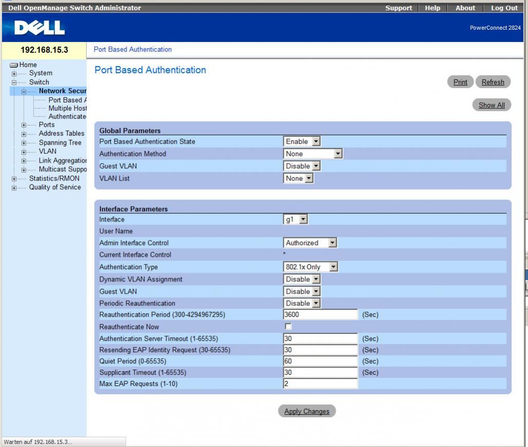

Bei meinem Zyxel Switch sowie den Firewalls aus der Signatur kann ich den Zugriff auf das Administrationsinterface per IP sperren. Es soll also nur noch von einer einzigen IP aus das Netzwerk verwaltet werden können.
Nun würde ich das gerne auf meinen DELL Switch sowie das Modem ausweiten. Es geht hier um einen DELL Powerconnect 2824. Nur finde ich nirgends die Einstellung dafür. Im Anhang sieht man die Einstellungsmöglichkeiten für Port Based Authentication.

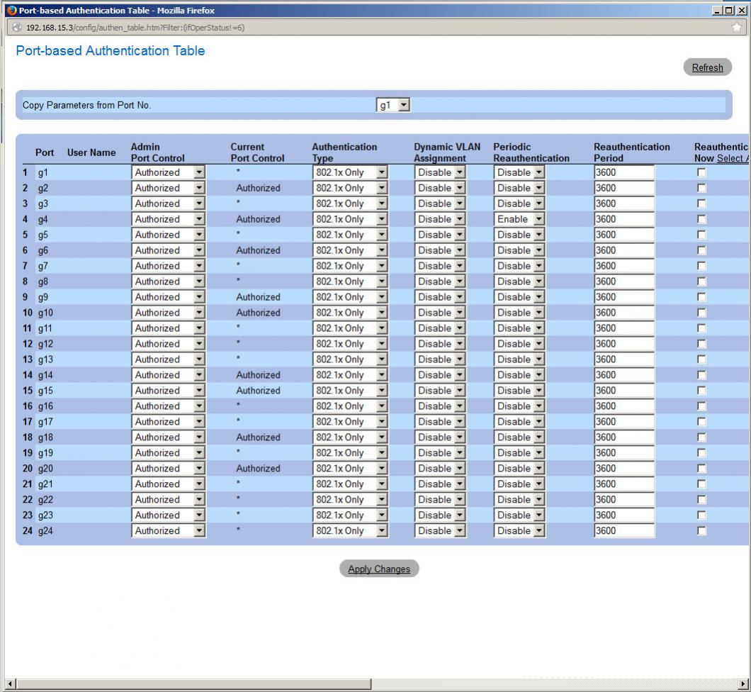

  • Ist das das Pendant zu der Einstellung im Zyxel Switch?
  • Heisst das in dem Fall, dass am DELL nur ein Port am Switch zur Zugriffskontrolle verwendet werden kann, nicht aber die IP? Damit könnte ich notfalls noch leben...
  • Wenn ich da bei der Einstellung "Admin Port Control" den Port auf Unautorized stelle, habe ich gar keinen Zugriff mehr auf's Netz. Ich möchte aber nur den Zugriff auf's Admininterface beschränken,... Bin ich da auf dem falschen Dampfer?
In etwa so eine Einstellung suche ich:
völlig falscher Dampfer. Mit Port-Based Authentication (802.1x) kannst du steuern ob und wer den Port überhaupt benutzen darf und in welches VLAN er kommt. Mit Zugriff auf die Oberfläche hat das nix zu tun.
So eine Einstellung kennt der Dell Switch nicht.
Der regelt die Sicherheit entweder per Passwort oder einer Authentifikation über Radius.
Ein weiteres Sicvherheitsmerkmal ist, das man am Webinterface dem Switch, die IP wegnehmen kann.
Er hat dann keine IP mehr und man kann ihn dann weder übers Webinterface noch über Telnet konfigieren, sondern nur noch über den lokalen RS232-Port.

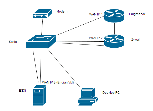

so, hab's dir jetzt mal aufgezeichnet wie ich's machen würde. Wesentlich übersichtlicher, oder?
Du brauchst nurnoch 1 Switch. Auf diesem sind 3 VLANs einzurichten:
VLAN 1: LAN
VLAN 2: WAN
VLAN 3: Gastnetz/DMZ
Portkonfiguration:
Port 1: Untagged VLAN 2 - zum Modem
Port 2: Untagged VLAN 2 - zur Enigmabox WAN Eingang
Port 3: Untagged VLAN 2 - zur Zywall WAN Eingang1
Port 4: Untagged VLAN 1 - zur Zywall LAN Ausgang
Port 5: Untagged VLAN 1 - zum ESX Host (Management)
Port 6: Tagged VLAN 1,2,3 - zum ESX Host (für VMs)
Port 7: Untagged VLAN 1 - zum Desktop PC
Das mal als Grundgerüst. Natürlich kannst du dann auf dem Switch weitere Ports konfigurieren, z.B. einen mit untagged VLAN 3 um einen AP für Gastnetz dranzuhängen. Oder Untagged VLAN 1 um einen weiteren PC in's LAN zu hängen.
Die Enigmabox stellt dann die 2. WAN Verbindung an der Zywall dar. Auf der Zywall müsstest du dann entsprechende Regeln anlegen sodass der gewünschte Traffic (zb. http/s) über diese Verbindung geht.

Dir ist aber schon klar, was der Sinn einer Trennung mittels VLANs ist? Wozu trennst du die Netze, wenn eine Kiste eh direkt in allen drinhängt? Das kommt mir so ein bisschen vor wie wenn du zwar tolles Spielzeug hast, aber da kreuz und quer irgendwelche VLANs erstellst und an Punkten wieder zusammenführst, wo es völlig unpassend ist.
Male doch mal bitte ein richtiges Netzwerkdiagramm mit allen logischen Netzen und VLANs. Welche Strippe wo reingeht, ist erstmal unwichtig. Die logische Struktur würde ich gerne mal sehen.
