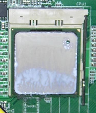

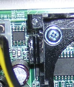

Ok, hier kommen die versprochenen Bilder:
Ist der Computer jetzt ausgegangen als diese Platikhalterung abgerissen ist oder erst, als du den Kühler mit dem Paketband wieder richtig fixieren wolltest??

ja der CPU hatte fast keinen Kontakt zum Kühler mehr, die WLP ist nach unen gelaufen.
Aber dein P4 sollte abgeschaltet haben bevor er in Rauch aufgeht.
Da ist ja der Halter kaputt da bringt ein neuer Kühler echt nix. Ich würde mal beim Medion Support freundlich nachfragen...

tja das wird das Problem sein.
Aber wenn du keinen ersatz bekommst kannst du dir quasi ein neues board anschaffen.
Oder du fundest einen alternativen halter, der passt.

Nochmals vielen Dank, ich habe gestern Abend noch bei einem Computerladen in unserer Nähe nach einem neuen Lüfter und einem Ersatzteil für den Sockel gesucht und natürlich gefunden.
Und siehe da, es funktioniert wieder alles!
Vielen Dank.
