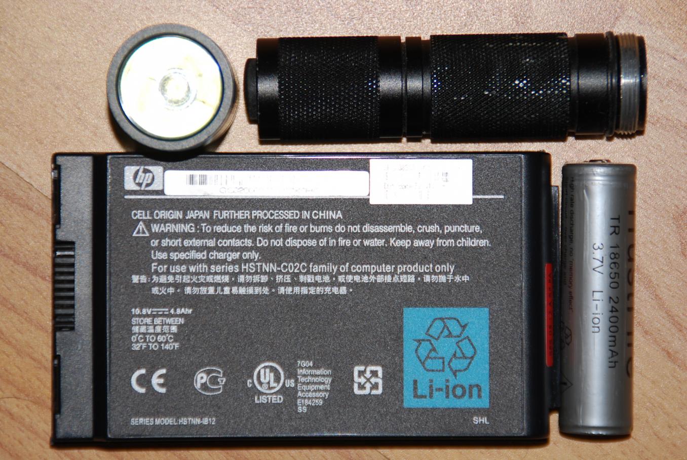

Würde hinkommen..
6 Zellen (3 Zellen in Reihe und 2 Parallel) = Jede Zelle 2400mAh und 3,7 Volt. Ist typisch für eine 18650 PCB geschützte Zelle.
