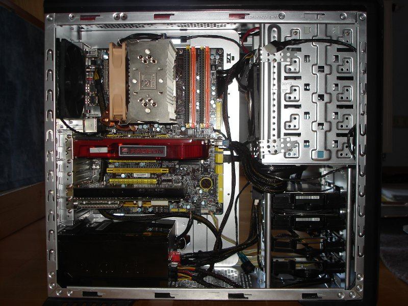

Huhu Leute,
ich habe folgendes Case:
CM690
mit Billigstlüftern von Xilencepower drin.
Ich bin mit dem Airflow sehr unzufrieden. Ich habe trotz undervolten meines Prozzis (X4 965 @ EKL Groß Clockner) von 1,36 auf 1,26 eine Spieletemp von knapp 60°. Das ist zwar unbedenklich, aber aufgrund des undervoltings bin ich unzufrieden damit.
Graka (5870 @ xtreme plus) hat gute Temps, Spielelast ca 55°
Ich habe unten mal ein Bild vom Airflow angehängt.
Folgende Problematik tritt auf:
- Der Lüfter vorne unten, der die kalte Luft einblasen soll, ist von einem Käfig total zugebaut, man kann ihn weder richtig sauber machen, noch wechseln. Festplattenhalter sind bereits raus, trotzdem ist das alles sehr schlecht wie ich finde.
- Kabelsalat... Hab aber keine Ahnung wie ich das verbessern kann, weil alles schon relativ knapp bemessen und stramm gezogen ist. Habe wenig Platz um diese Kabel irgendwo zu verstecken. NT hat kein Kabelmanagement.
- Seitenwand hat 1 Lüfterslot, aber egal ob mit, ohne, rein- oder rausblasend, es ergibt sich dadurch genau 0° veränderungen an den temps.
Gemessen wird das ganze simultan mit HWmonitor, Coretemp, Aida und Speedfan.
Ich hoffe ihr könnt mir helfen einen Weg zu finden um die Temps vom CPU ein bisschen zu verbessern.
Wenn ihr Vorschläge habt, welche Gehäuselüfter und/oder CPU-Kühler kaufen soll, her damit^^
mfg

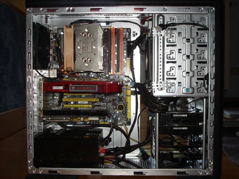

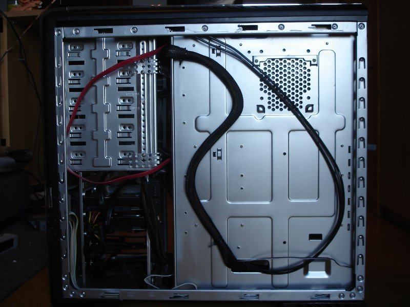

Also den Lüfter unter dem DVD Laufwerk, habe ich mit den Metallblenden der Laufwerksschächte befestigt, das hatt gleich zwei sachen gebracht, ersten war der Lüfterfest, und die Blenden waren nichtmehr im Weg des Luftstromes
siehe Bilder,
zur Kabelvergegung,
das 4 bzw 8p Kabel der CPU habe ich wie du vielleicht sehen kannst unter den Steckkarten verglegt, vorne wo der PCI Slot anfängt ist immer eine kleine Lücke in den Karten, dieser Platz reicht aus um das Kabel dort zu verlegen,
das Große ATX Kabel habe ich durch die Öffnung hinter dem Netzteil geschoben, dann hinter dem Mainboardtray entlang hoch und an der seite Vorbei zum einstecken,
Die Stromkabel zu der Grafikarte habe ich halb um den Festplattenkäfig gelegt, hinten rein und vorne wieder raus,
das Stromkabel zum DVD Laufwerk kannst du auch durch die Öffnung hinter dem Netzteil schieben, und hinter dem Board, bzw dem Laufwerkskäfig verstecken und einen einstecken,
die Stromkabel zu den Festplaten, habe ich vorneherrum auf dem Boden verlegt und dann durch den Festplatten Käfig
die Überflüssigenkabel, kannst du auch, wenn es geht, durch die öffung hinter dem Netzteilschieben und dann hinter dem Mainboard verstecken
die Frontanschlüssen, die ich nicht benutze habe ich einfach von der Platine ausgesteckt
Gruß
PS Tip für die Lüfter Kabel: Lüfter abschrauben, Kabel einstecken, und dann den Lüfter so lange drehen, dass das Kabel so viel wie möglich um den Lüfter gewickelt ist
