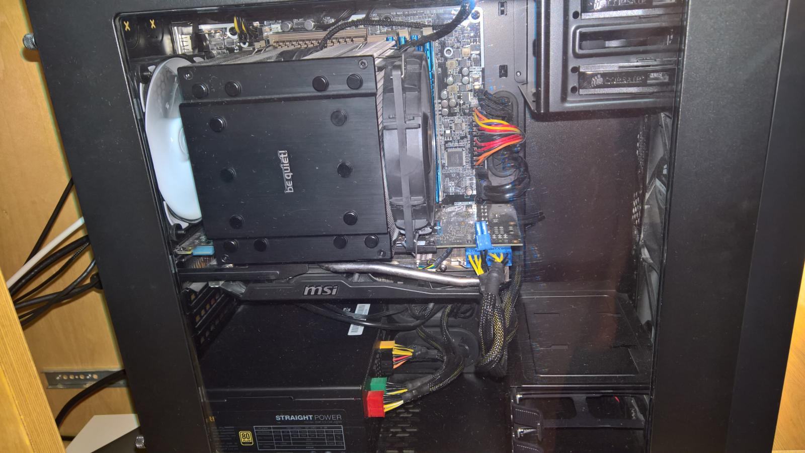

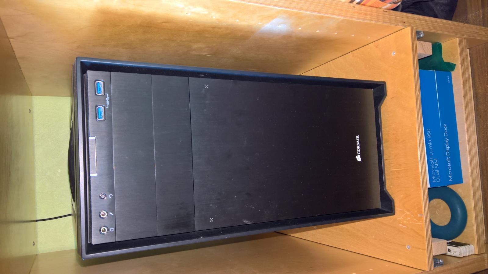

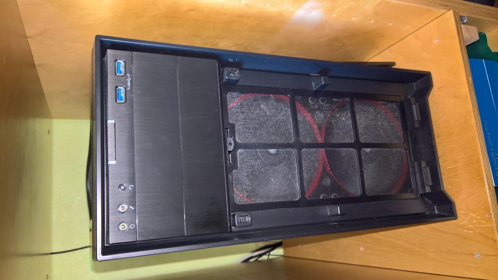

in Moment besitze ich das kleine Gehäuse Coirsair 200R und möchte mein Airflow verbessern, in Moment pusten 2x120 Noiseblocker in das Gehäuse und 2x be quiet Silent Wings nach draussen (1x Hinten + 1xTop)
- 3770k@4,6Ghz Macho-HR02
- 16GB DDR3
- GTX 980 Ti (bald 1080 mit Morpheus)
- 1xSSD, 1x3,5 HDD
- Netzteil bequiet E9 480W CM
Am liebsten wäre mir ein Gehäuse mit besseren Airflow und einer Front die keine 5,25 Schächte besitzt. Mit Kabelmanagement und eventuell das man die Festplatte die verstecken kann. Und USB 3.0 vielleicht könnt ihr mir dabei helfen.
