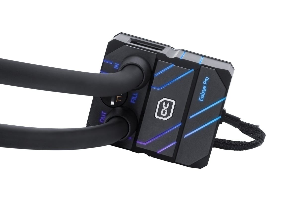

Also den Kommentar verstehe ich nicht - sorry. Die Bodenplatte der AIO ist deutlich größer als der CPU-HS - die Fläche der Bodenplatte ist so groß wie der HS eines Threadrippers. Und im Innern sind von der 79 x 64mm großen Bodenplatte Kühlfinnen auf 55 x 42mm angebracht - das ist schlicht der Oberwahnsinn. D.h. die gesamte CPU-Fläche ist kühlerseitig komplett von Kühlfinnen überdeckt - nicht lediglich von der Bodenplatte mit einem flächenmäßigen Anteil an mit Finnen ausgestatteter Bodenplatte.
[BILDERQUOTE RAUS]
Die Wärme wird doch oberhalb der Cores abgeführt - und zwar der reinen Physik nach zufolge besser als bei einer AIO mit deutlich kleinerer Bodenplatte, wo die Randbereiche der Bodenplatte die Cores geradeso abdecken und diese Randbereiche der Bodenplatte im Übrigen im Innern vllt. schon nichtmal mehr mit Kühlfinnen ausgestattet sind,
Nun gut, das klingt einleuchtend. Ist denn bekannt wie die Strömungsrichtung in dem Kühler ist bzw. ob man den problemlos mit den Anschlüssen nach unten montieren kann?

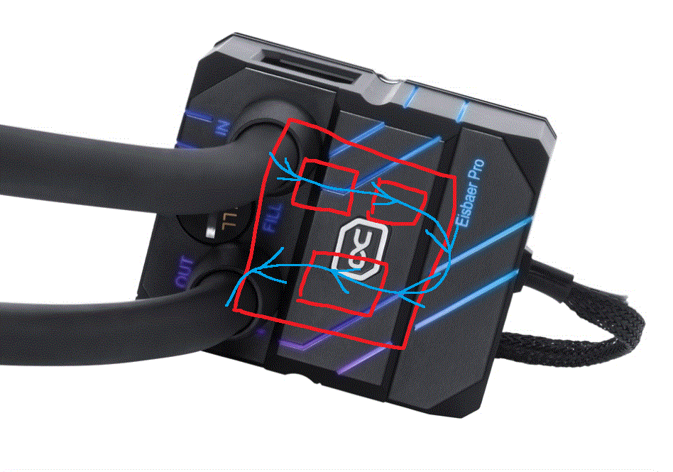

Der IN befindet sich rechts am Block oberhalb der CCDs dann - bzw. zumindest nahe dem CCD 0 denke ich. Das vom Radi hinfließende kühle Wasser wird direkt oder nahezu direkt auf die Fläche mit den Cores drunter gespült und links oberhalb des IO-Dies per OUT wieder abtrasportiert - so in etwa meine ich das zu erkennen.
So vielleicht :)
So vielleicht :)
Das wäre natürlich was tolles. Meine EK 360 traue ich nämlich nicht wirklich zu das maximalste an Kühlleistung zu sein, was für den 5950X machbar wäre. Ich warte mal auf Tests mit dem 5950X. Du hast sie ja bestellt, oder? Wenn ja wäre es super was zur Performance auf dem 5950X zu hören :)

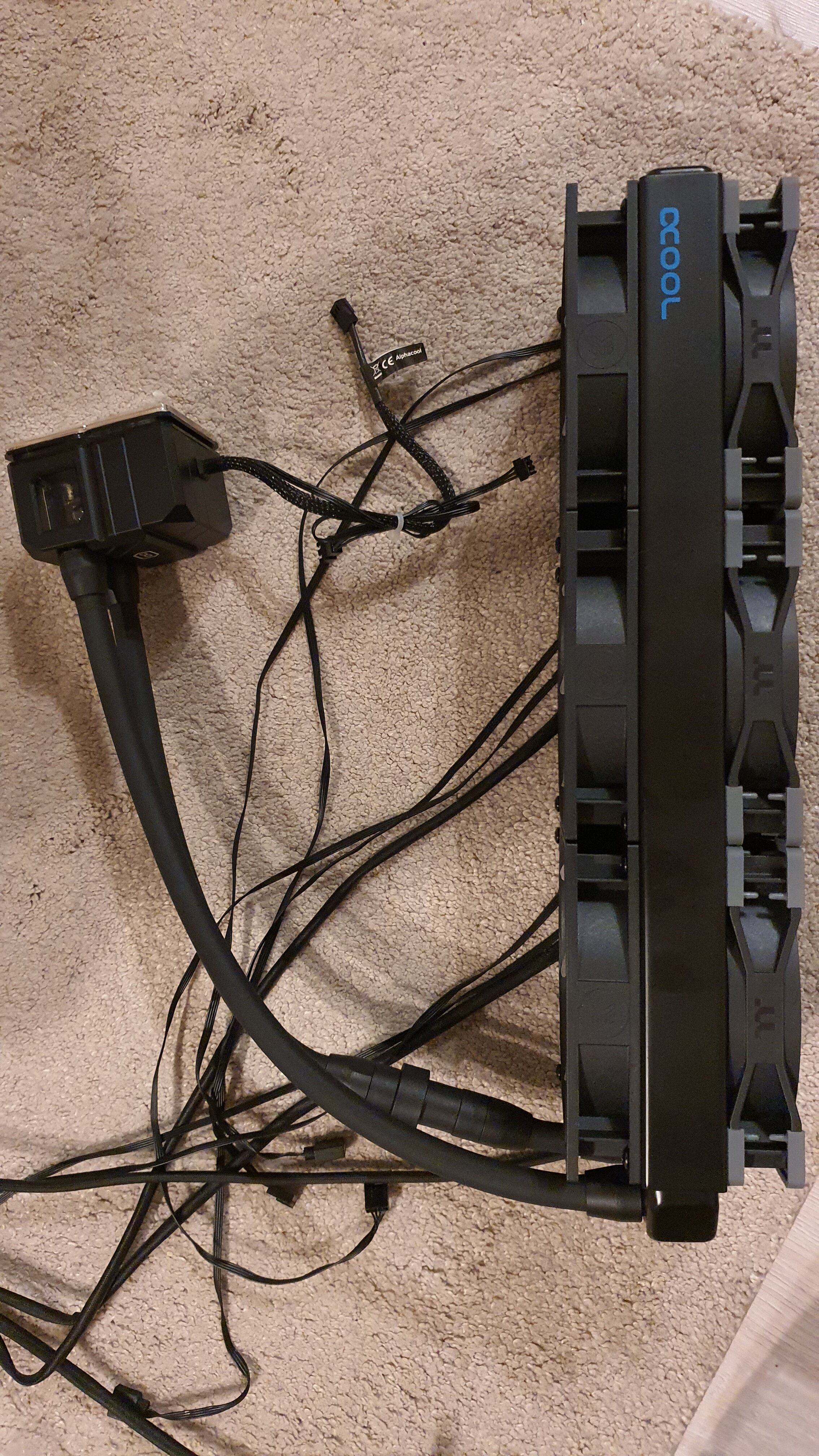

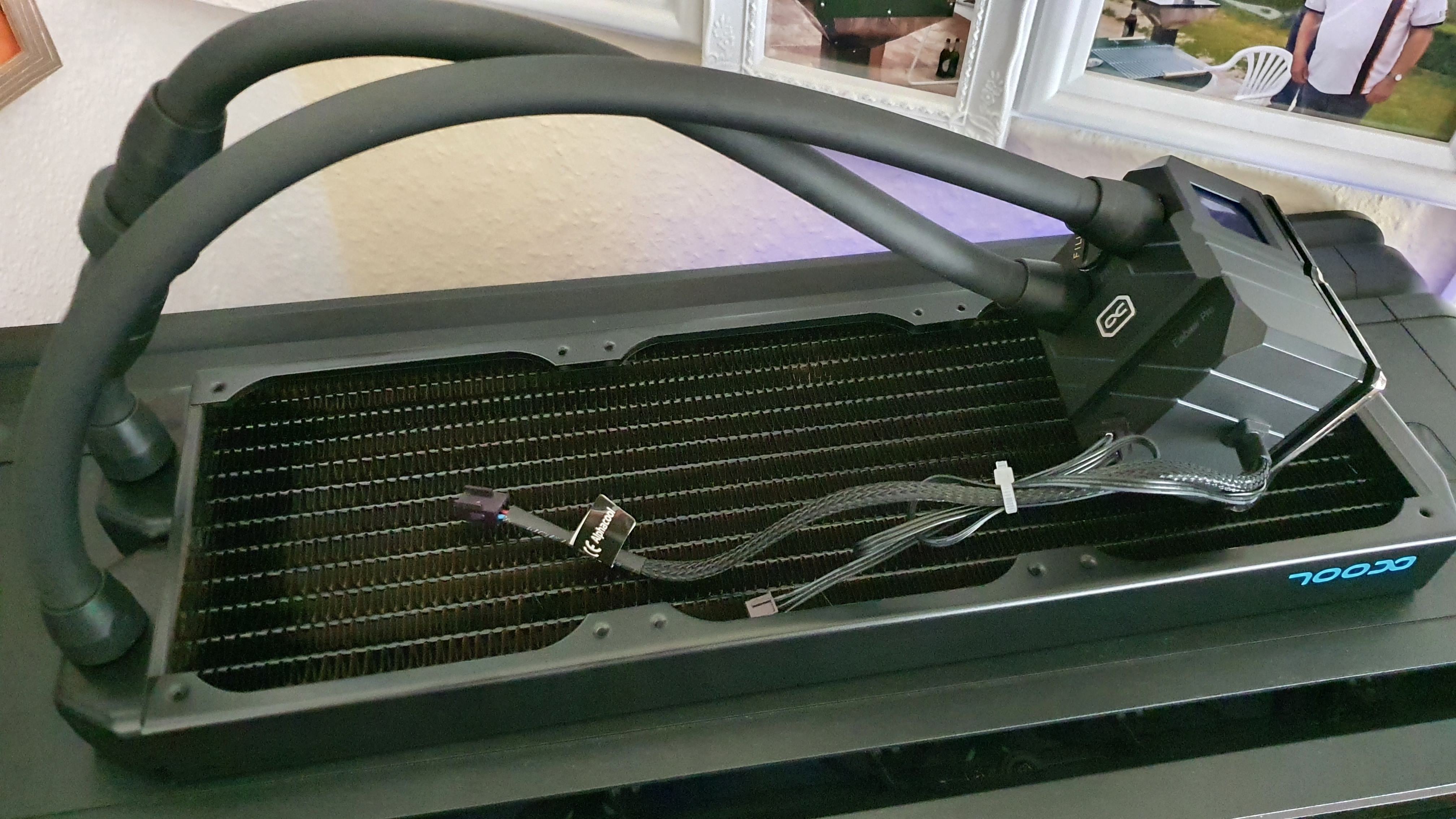

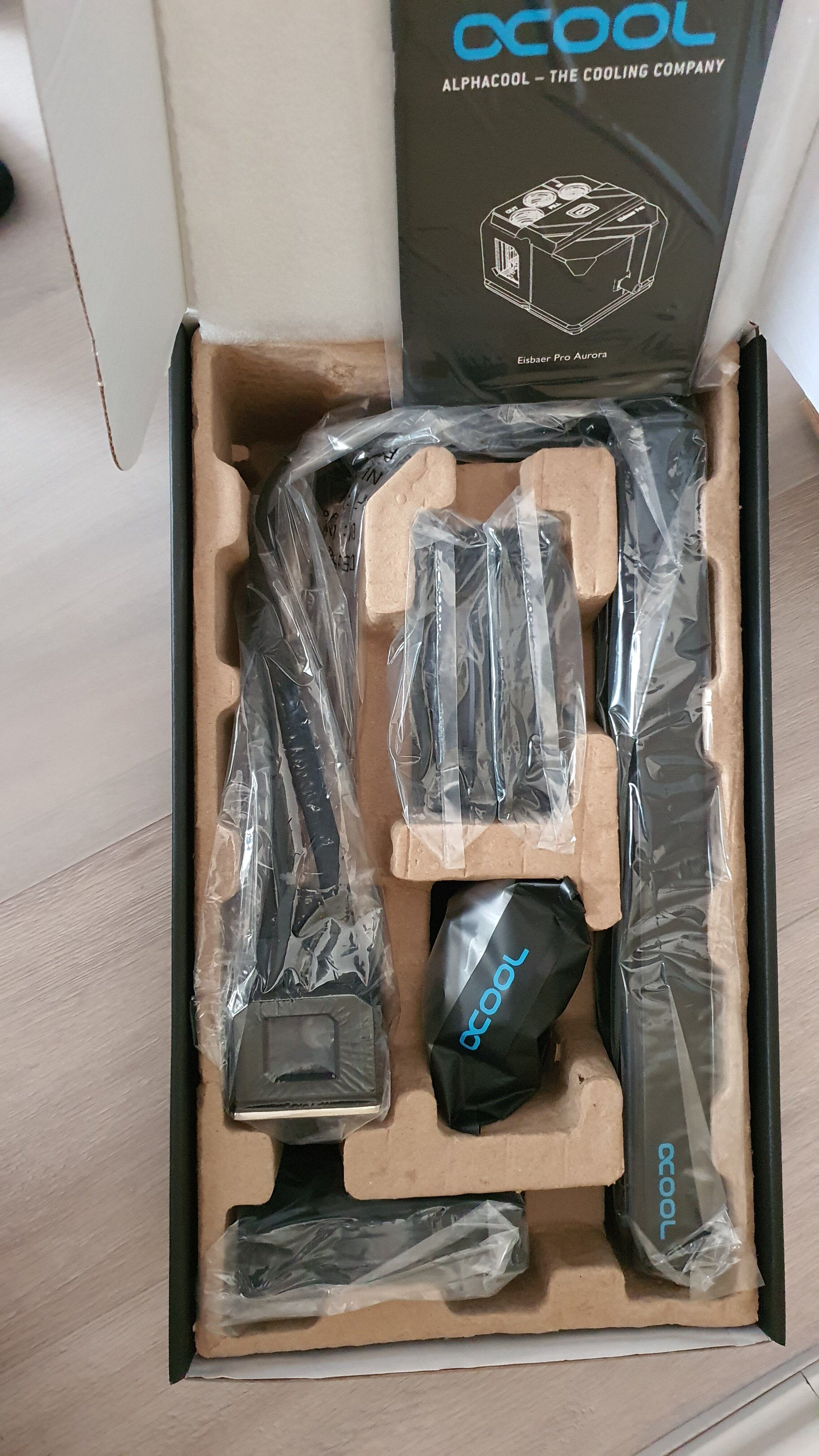

Sie kam heute an :)

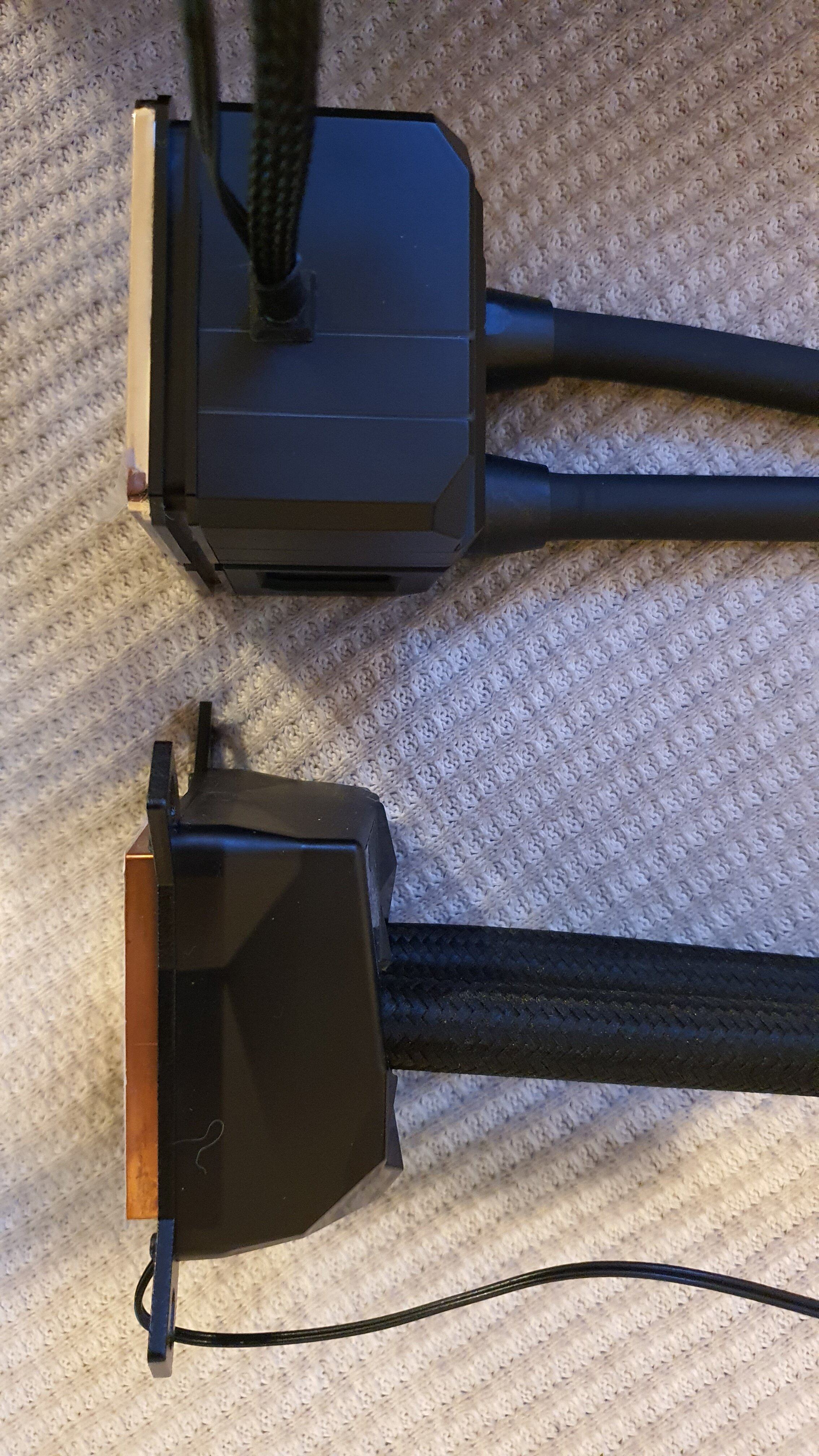

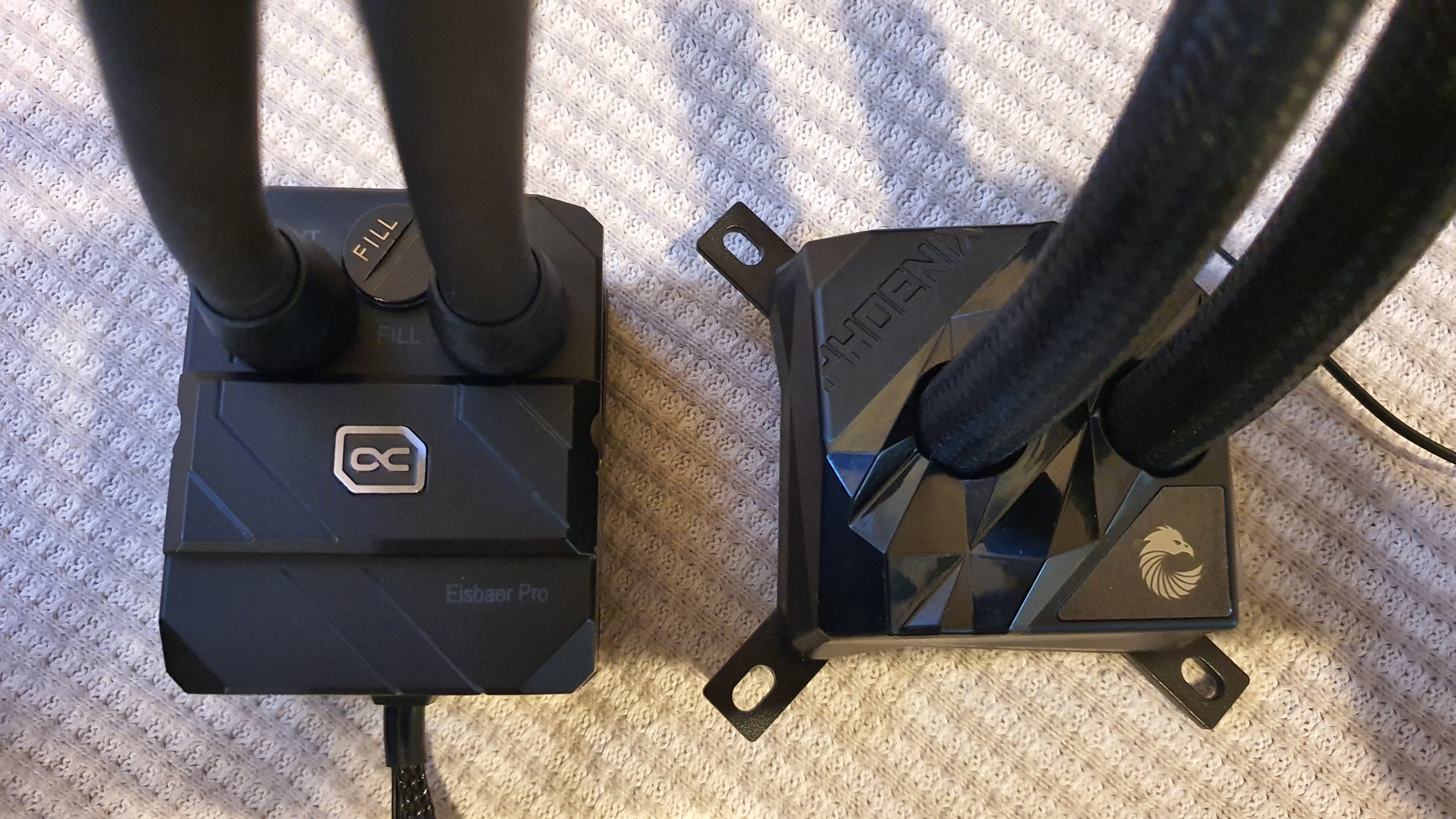

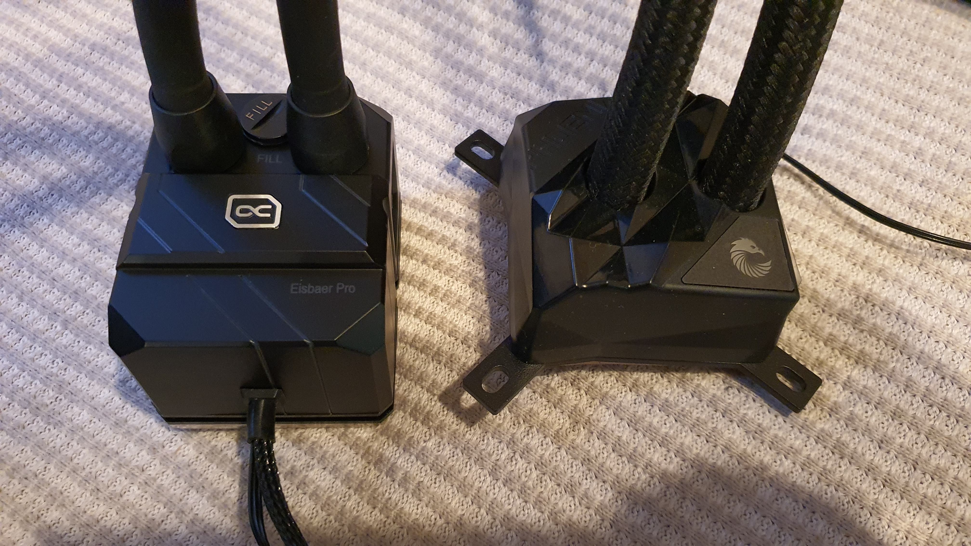

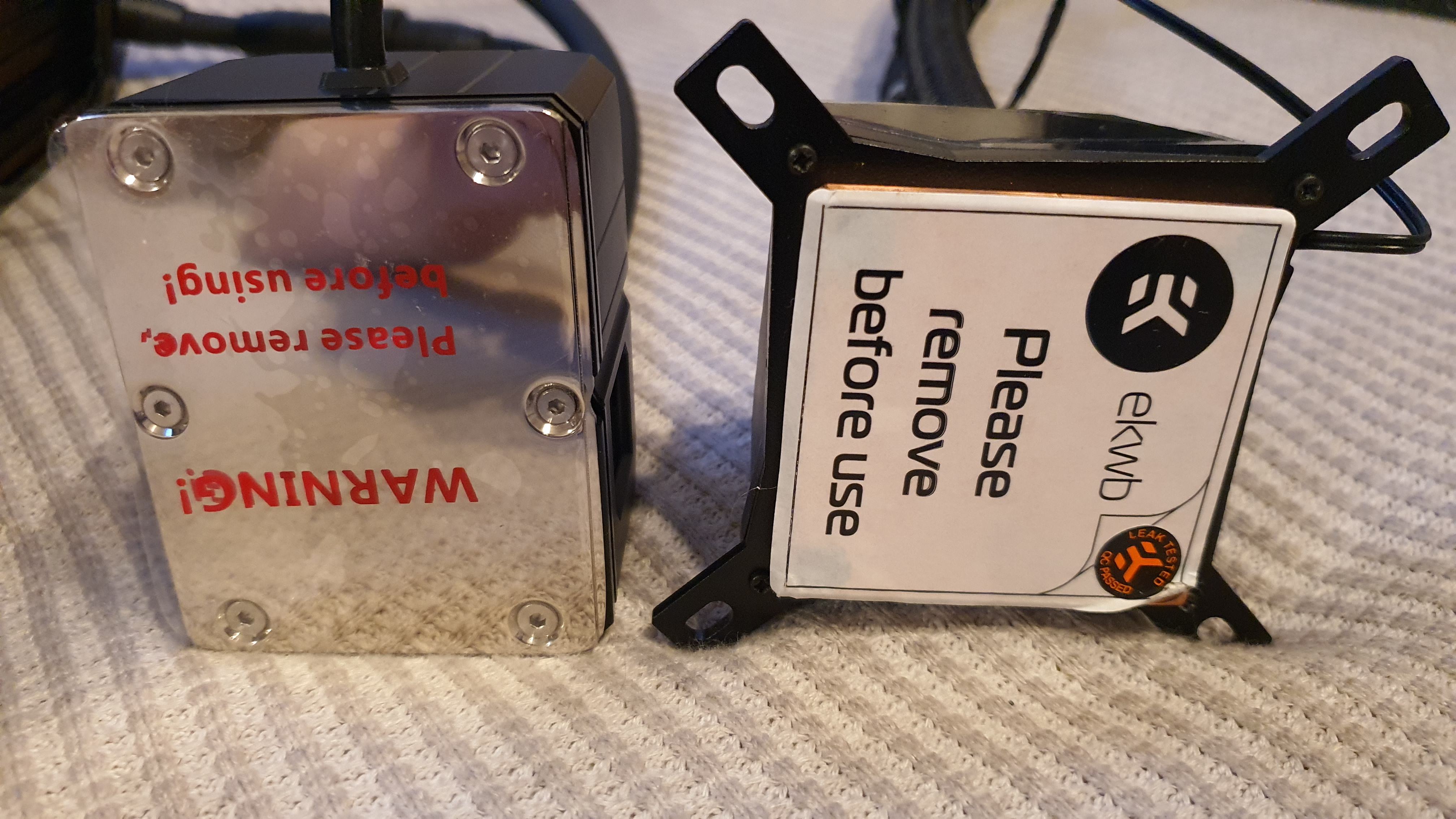

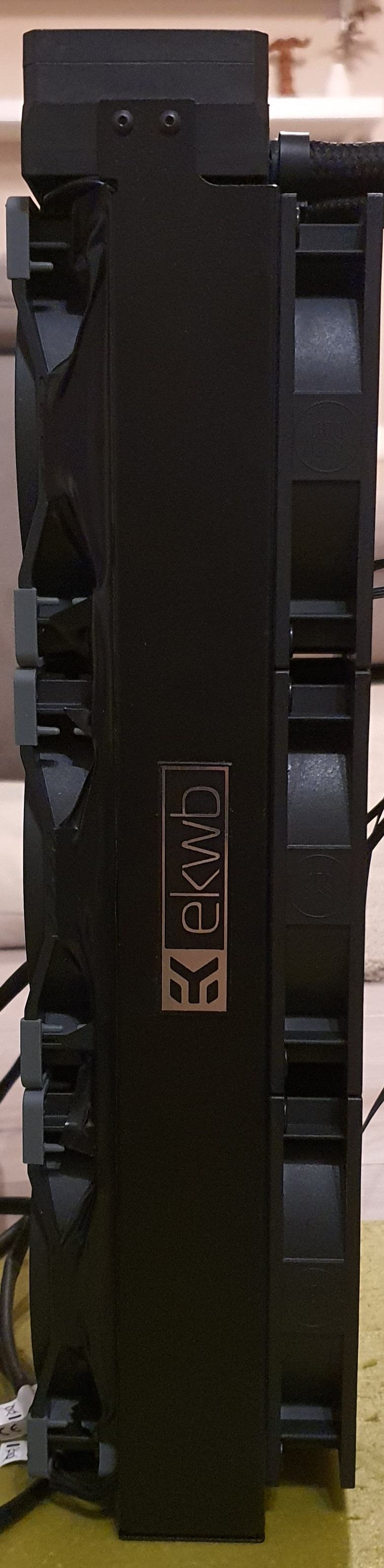

Ist der Block der MLC gewachsen? So groß sieht der Block der Eisbaer Pro jetzt doch nicht mehr aus - Bodenplatte dito.
20210611_211452.jpg20210611_211540.jpg20210611_211411.jpg20210611_211419.jpg20210611_211653.jpg

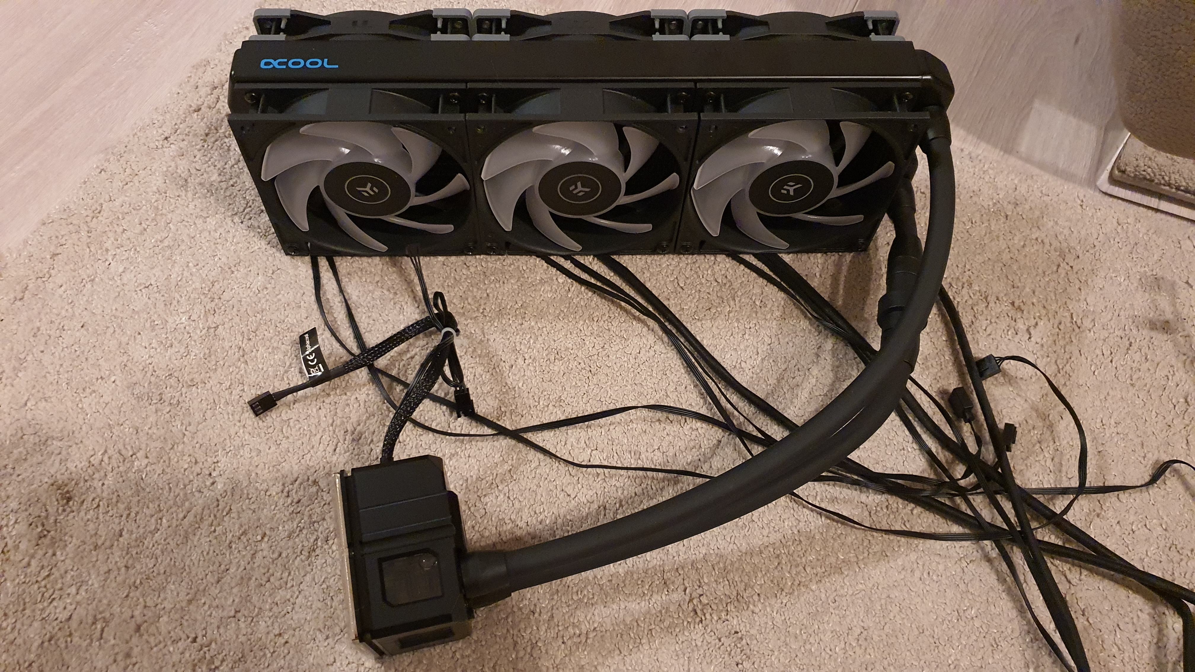

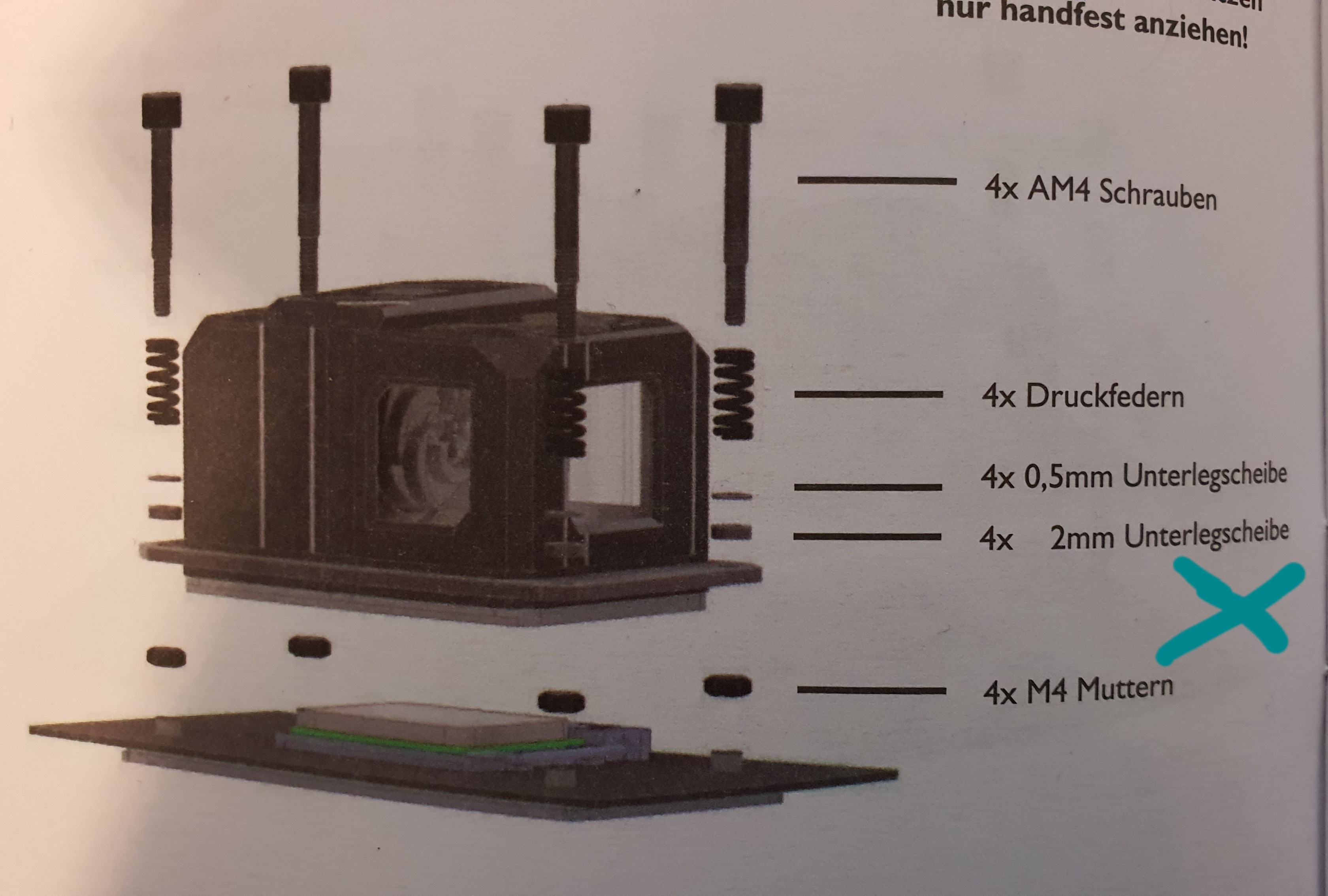

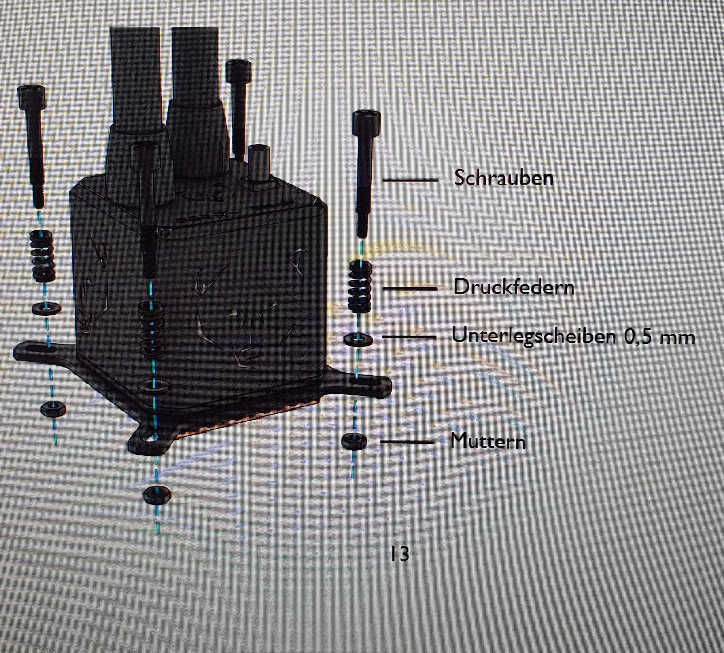

Könnte Alphacool sich beim Manual und der Befestigung auf AM4-Sockeln geirrt haben? Ich hab unterirdisch schlechte, ja sogar die mit Abstand schlechtesten Ergebnisse mit einer 360er AIO, die ich je hatte. Im Gegensatz zur normalen Alphacool Eisbaer Aurora ist zusätzlich eine 2mm Unterlegscheibe einzufügen. Wenn dies einen Fehler darstellt, würde dies die Ergebnisse infolge eines deutlich zu niedrigen Anpressdrucks begründen. Die Pumpe läuft wie sie soll. Daran liegts nicht.
Ich habe die Aurora 360 seit gestern auf einem 5950X. Die CPU Temperaturen sind gegenüber einer Eisbär LT 360 geringer. Bei CB23 (mehrere Läufe) habe ich jetzt rund 63-64°, vorher so um die 70°+. Die Lüfter habe ich bis 75° bei rund 1300 Upm. Pumpe auf 80% eingestellt.
Die zusätzliche Unterlegscheibe erhöht die Vorspannung der Feder. Insoweit ergibt sich dadurch auch eine Erhöhung des Anpressdrucks.
Imo schwächt die Scheibe den Druck nicht, auf der Seite müsste sie ihn sogar minimal erhöhen. Wie "schlecht" sind denn die Temperaturen?
Extrem schlecht. Grundlage: 5950X @ 4,7 Ghz Allcore @ 1,216 V (Last) bei 1,3625 V (BIOS) bei 23,4 Grad Zimmertemperatur
EK MLC Phönix 360 @ 6 x 120mm bei Pumpe und Lüfter zu 100 % PWM:
Idle 36 Grad und CineBench R20 77 Grad
Alphacool Eisbaer Pro Aurora @ 6 x 120mm bei Pumpe und genau die gleichen Lüfter @ 100 % PWM:
Idle 40 Grad und CineBench R20 89 Grad und Abbruch bei der Hälfte
Noch als Ergänzung zu den von mir genannten Werten: Auf der LT 360 waren Noctua NF-A12 PWM. Auf der Pro 360 die mitgelieferten Aurora Rise Fans.
Wie hast du die Montage mit der nicht zu fixierenden AM4-Standardbackplate gelöst? Mainboard ausgebaut und den Block dann bei plan auf die Backplate aufgelegtem Mainboard montiert? Die Mühe das Mainboard für die Montage auszubauen habe ich mir nicht gemacht. Dann ist bei mir sicher bei der Montage was schiefgelaufen was mir aber ehrlich gesagt noch nie passiert ist.
Vielleicht iat auch der Schlauch mit der Schnellkuppling bei mir zu sehr auf Spannung und abgeknickt und der Durchfluss gehemmt.

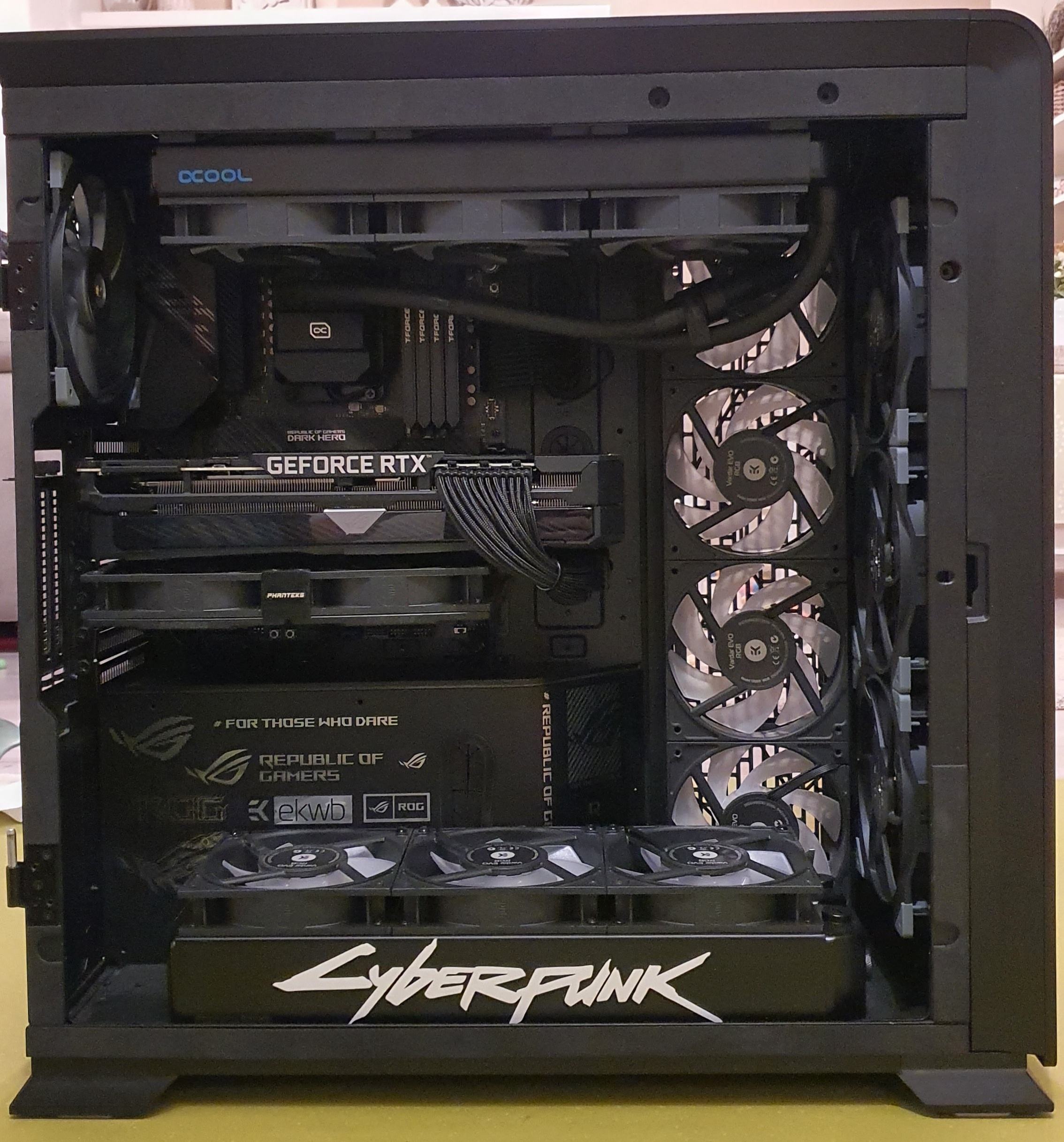

Lüfterbestückung wie gesagt bei mir identisch zur EK MLC Phönix
Das Mainboard habe ich nicht ausgebaut. Gehäuse auf die Seite gelegt. Zur Abstützung der Backplate ein passendes Buch untergelegt. Funktionierte Problemlos.
Was drunterlegen oder kurz mit Klebband fixieren.
12 Grad unterschied unter last mit gleichen Lüftern ist...übel. Da passt entweder was mit dem Kontakt, oder dem Durchfluss nicht. Pumpe läuft auf max Speed?
Ich hatte statt des Buchs nur ein Kissen 🤯
naja hauptsache es liegt was drunter. die schrauben müssen packen. Wenn die Platte sich nirgends verkantet hat, kann da ja eigentlich nichts schief laufen. WLP drauf und über kreuz anziehen, aber das machst du ja alles nichts zum ersten mal^^

Ja eben - du Schrauben fassen und sind bis zum Anschlag angezogen. Verkantet sollte sich da nichts haben. Ich kann leider erst heute Abend/Nacht den zweiten Versuch starten.
