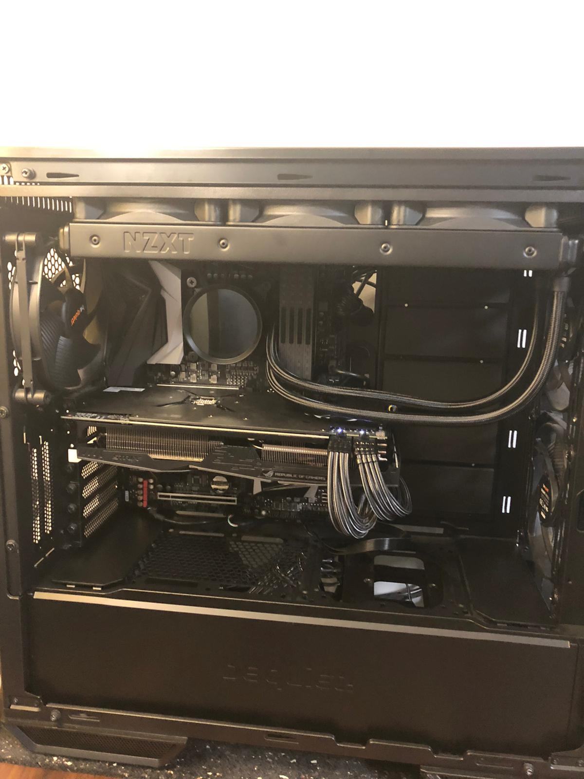

die Teile sind angekommen und ich habe die AIO wie auf dem Bild zu sehen verbaut. Die Lüfter blasen direkt auf den Radiator.
Was haltet ihr von der Konstellation? Da ich oben Platz hatte hab ich es erst einmal so eingebaut. Ich weiß aber nicht, ob es dazu zu Problemen kommen könnte, da das Dark Base 700 nur wenige Schlitze oben hat, wo die Luft angezogen werden könnte.

Hätte dann eher die AIO in der Front verbaut .
Der Deckel hat ja nur hinten Schlitze .
Zudem wärme steigt nach oben und dann hätte entsprechend auch die Wärme von der Graka hinten und oben raus..
Frag mich sowieso was der Deckel soll .
Drei Lüfterplätze oben ,aber fast ein geschlossener Deckel...
ist das case echt oben quasi zu bis auf 3 schlitze hinten?
denkbar ungünstiges case für nen triple radi in der decke....
Ja der Deckel hat echt nur hinten Schlitze.
Ich denke die Front eignet sich dann doch echt besser dafür.

Lüfter einblasend, dann den Radi dran. So würd ich das machen.
Wobei Radi oben und Lüfter ausblasend optimaler wären. Aber das geht ja bei dem Case leider nicht.

ähmm .. radiator und lüfter tauschen :-D das die durch den raditor blasen und nicht saugen ...
wärme steigt ja nach oben aber in nem geschlossenen pc oder auf der Fläche is das irrelevant ... vorne einbauen aber dann nur so das die schläuche unten sind die in den radiator rein gehen sonst wirst du in paar monaten probleme haben...
