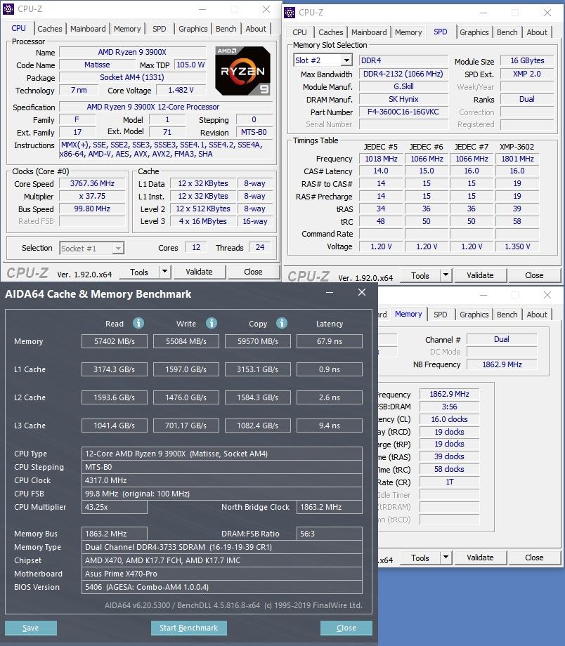

F4-3600C16D-32GVKC ca 155€ derzeit. Boost lag nach HW-Info bei rund 4300 (ohne PBO) und Noctua NDH15.

hab ich eben auch rausgefunden^^
Aber auch da ist nix zu machen. Bei 1900 streikt das System, 1867 wird nicht übernommen.
Also ist 1800 scheinbar schon das Optimum.
das will ich nicht, deswegen lieber die 3600 CL16 und gut ist.
Hab jetzt auch noch mal einiges durchprobiert. Da ist nix zu machen und das letzte Quentchen will ich da auch nicht rauspressen.

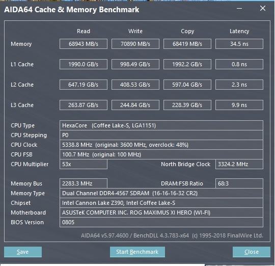

Hier mal mit 1,6V bench, 4x8GB@4566Mhz die skalieren hallt super mit Spannung.

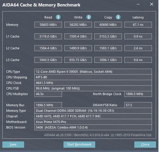

hm, mit dem Unify kann ich zwar höheren Takt und bessere Timings fahren, aber irgendwie missfallen mir die Werte, bis auf die Latency, die scheint ja soweit zu stimmen. :d
Ramtakt und Timings manuell eingetragen und gefallen mir so auch recht gut. Spannung 1.4V
Alternativ noch einer mit 3800 CL18-19-39, 1.35V und IF auf 1900.
und so sieht es nach dem DRam Calculator aus. Das noch mit 1.35V.
Wenn das stabil läuft... ;)
Subtimings waren dort aber noch nicht 100% stramm.
