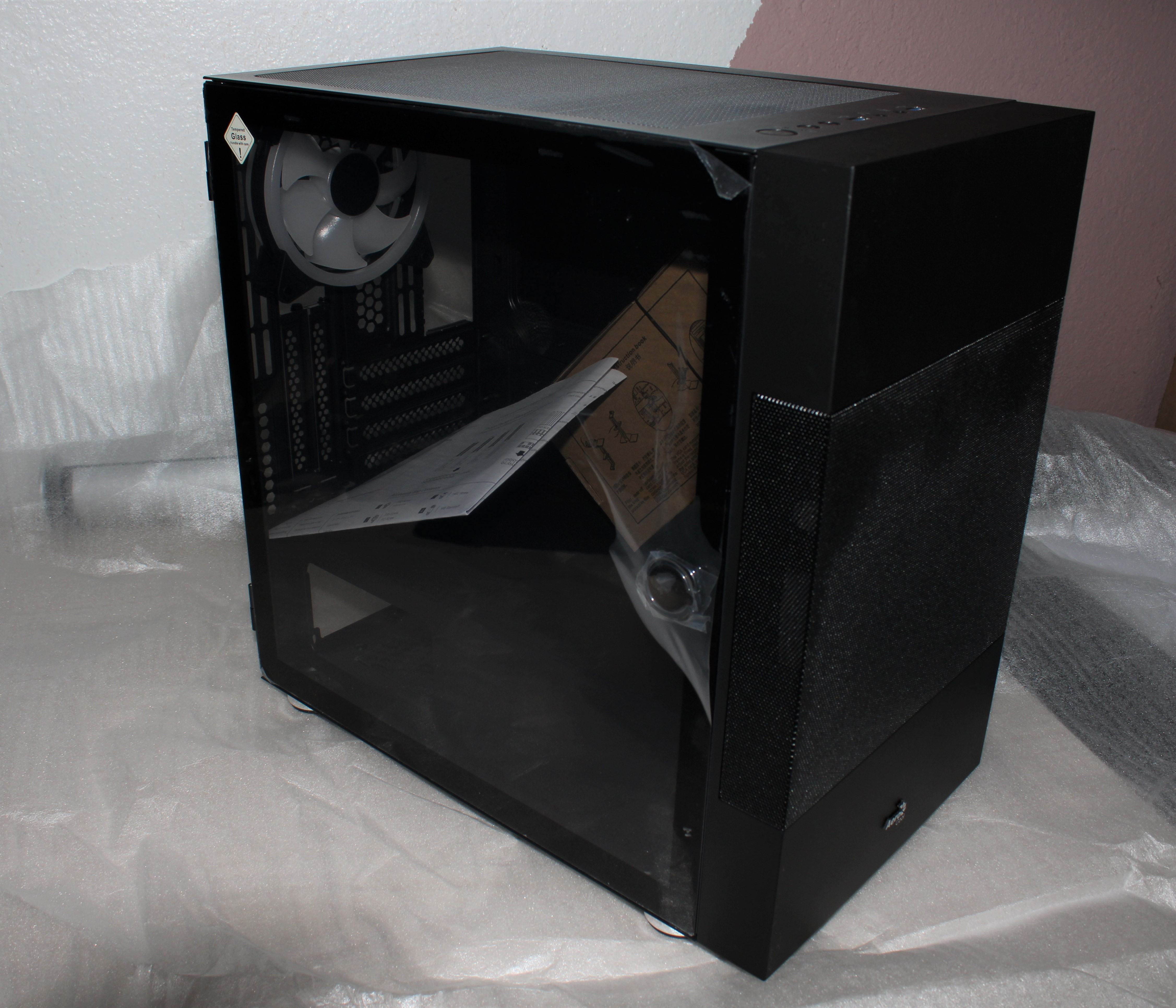

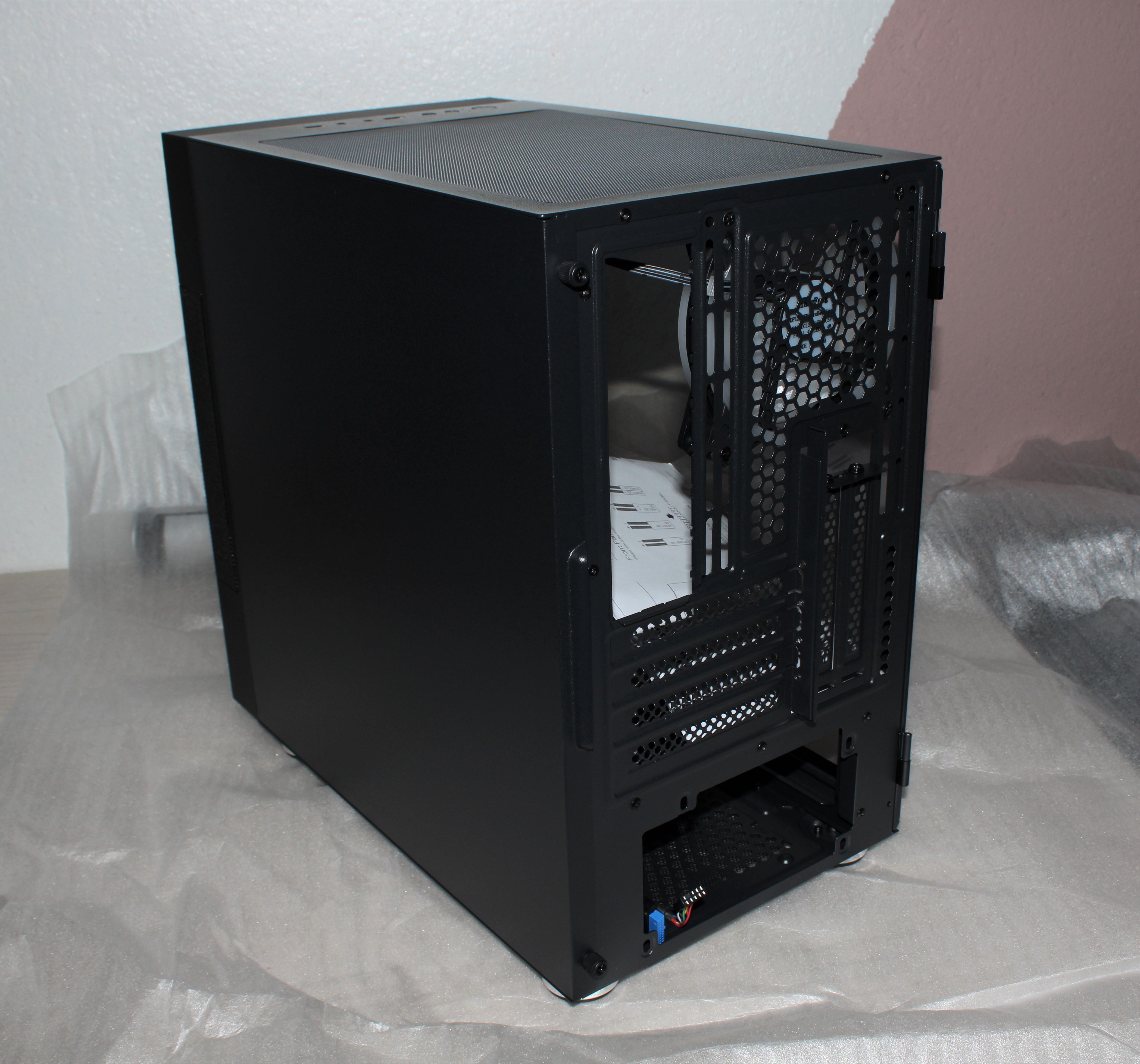

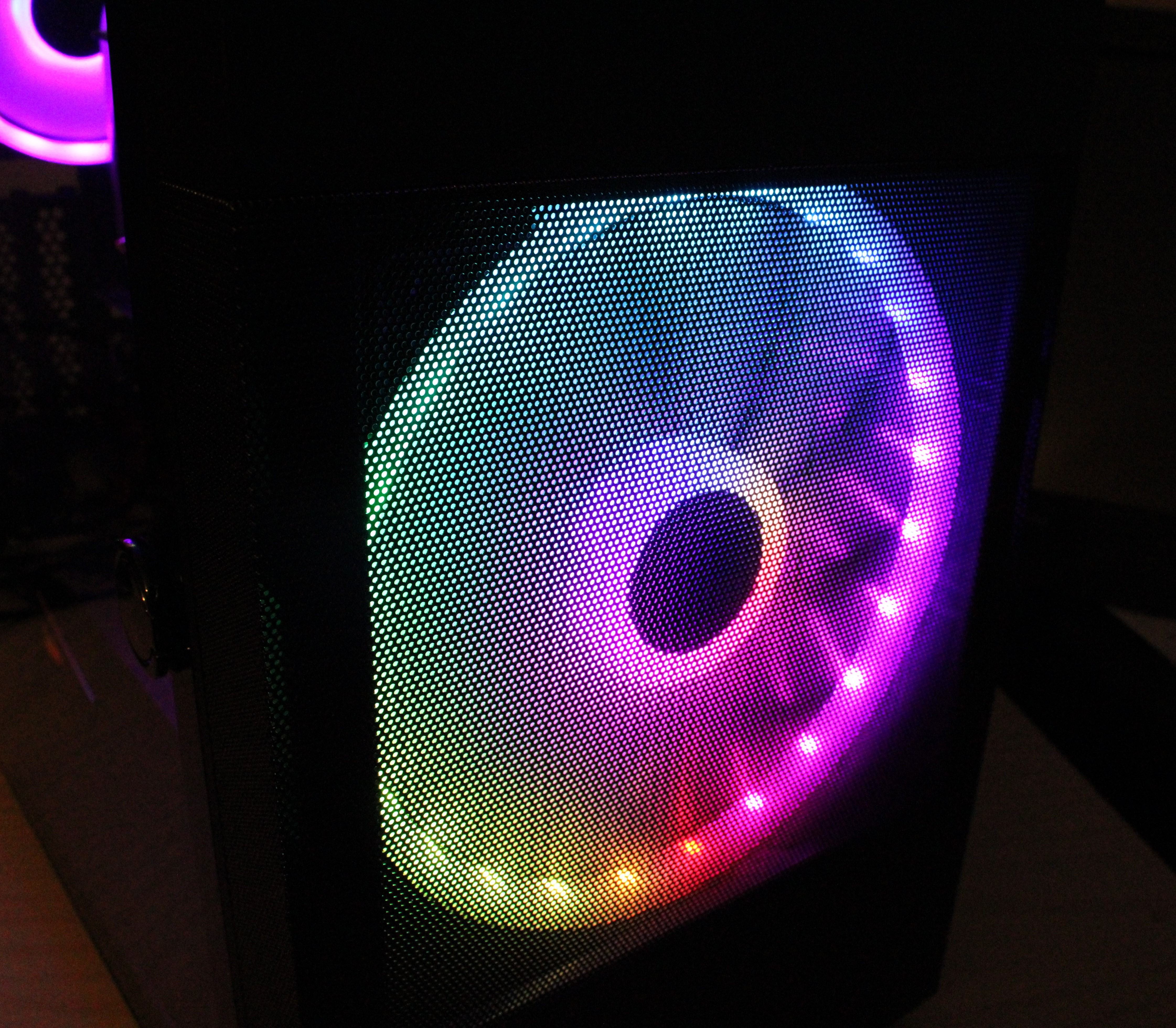

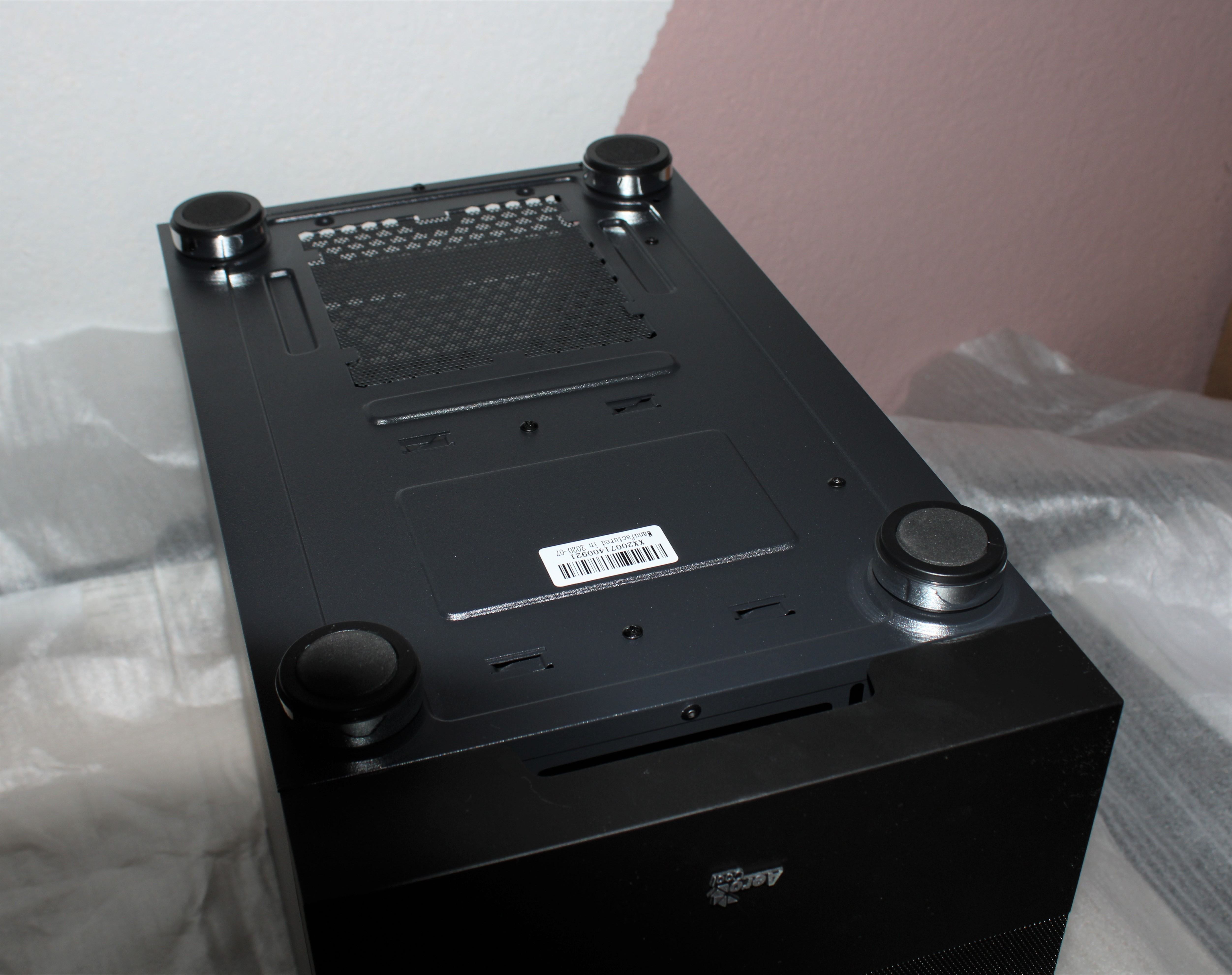

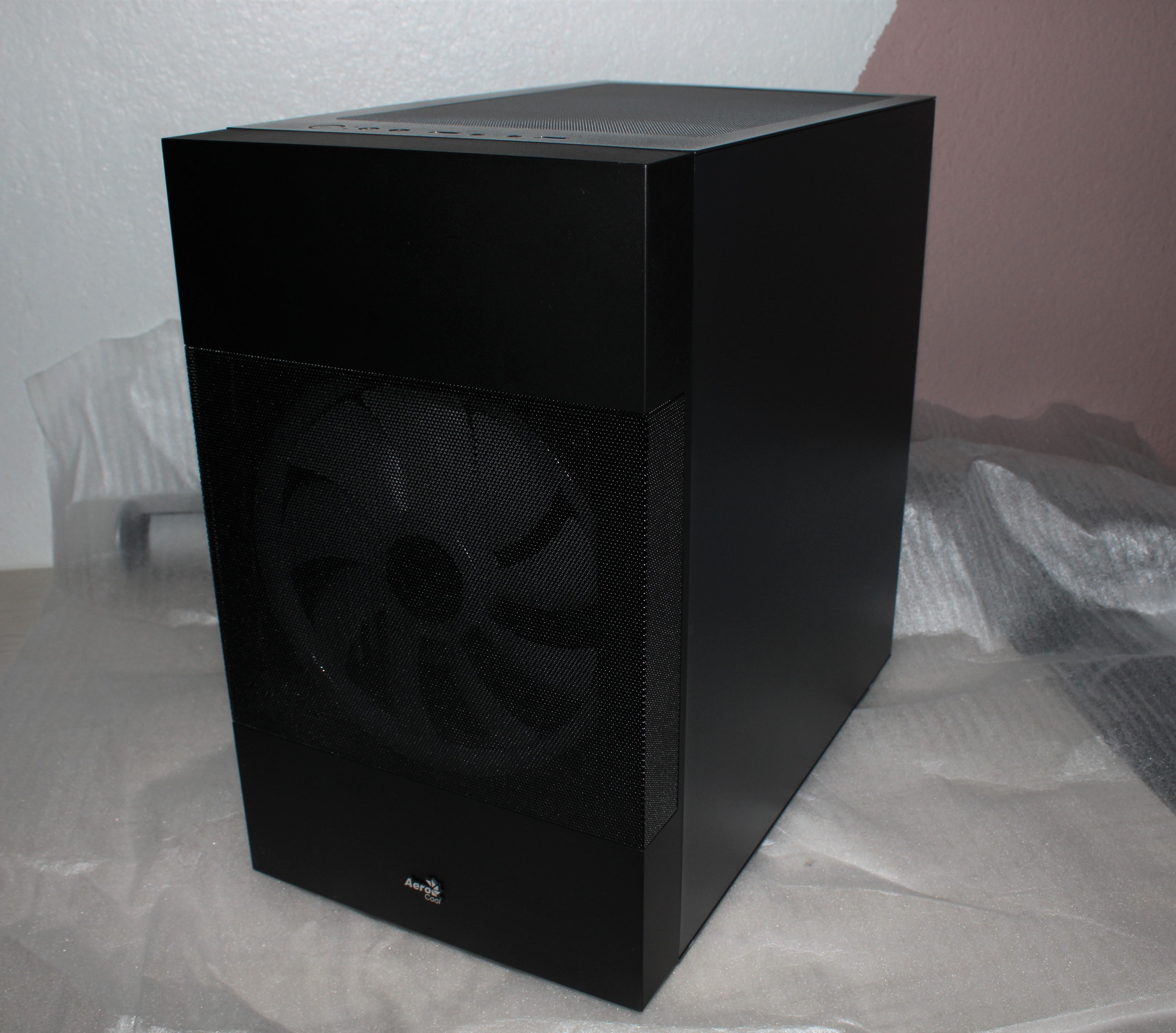

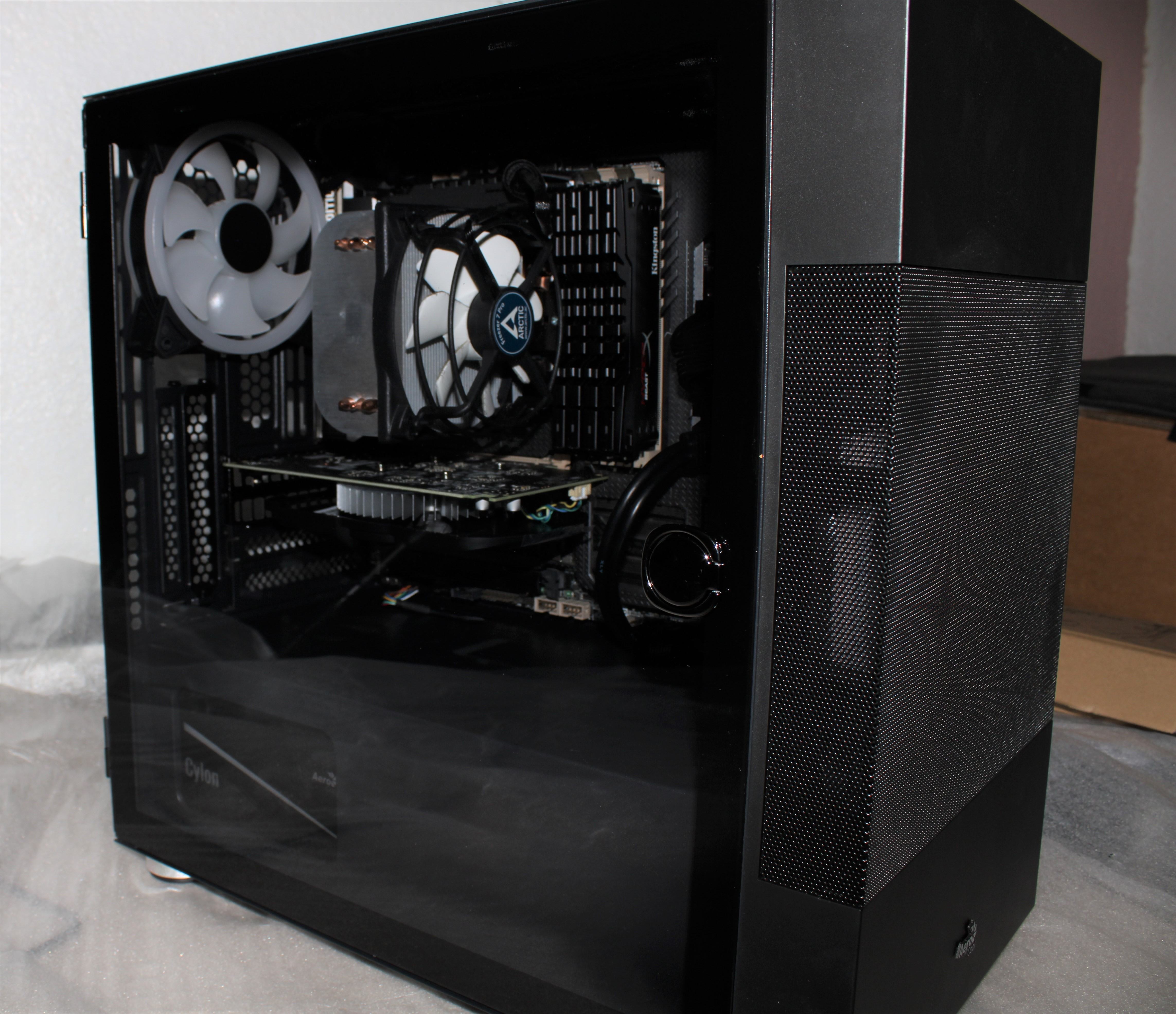

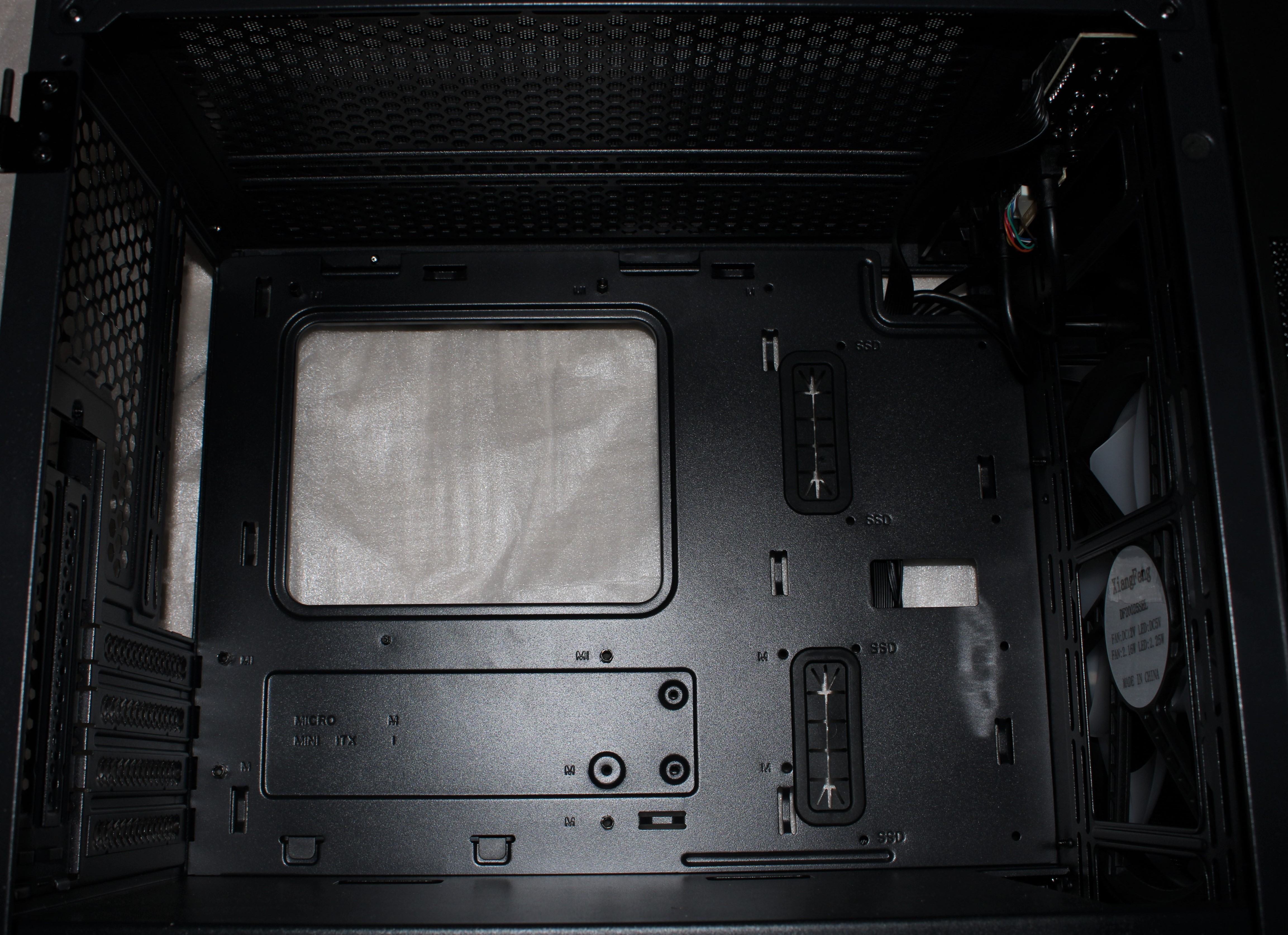

Das Gehäuse ist schlicht gehalten und besitzt ein großes Mesh in der Front, welches für einen guten Luftfluss sorgen soll. Für einen Blick ins Gehäuse besitzt es eine große 4 mm starke Glastür, die durch einen vorne angebrachten Griff leicht geöffnet werden kann und wird vorn durch Magneten gehalten. Der Innenraum ist in zwei Kammern unterteilt. Eine kleine Öffnung bietet dabei die Sicht auf das Netzteil, ob das gefällt ist natürlich Geschmackssache.
Die Tür hing anfangs bei mir etwas durch und stoß dabei unten leicht ans Gehäuse. Das konnte ich allergings durch Nachjustierung der Scharniere beheben.
Als Material kommt weitestgehend Stahlblech mit einer maximalen Stärke von 0,5 mm zum Einsatz. Die Frontabdeckung ist aus ABS gefertigt. Die Kanten sind soweit alle sauber verarbeitet und es besteht keine Schnittgefahr.

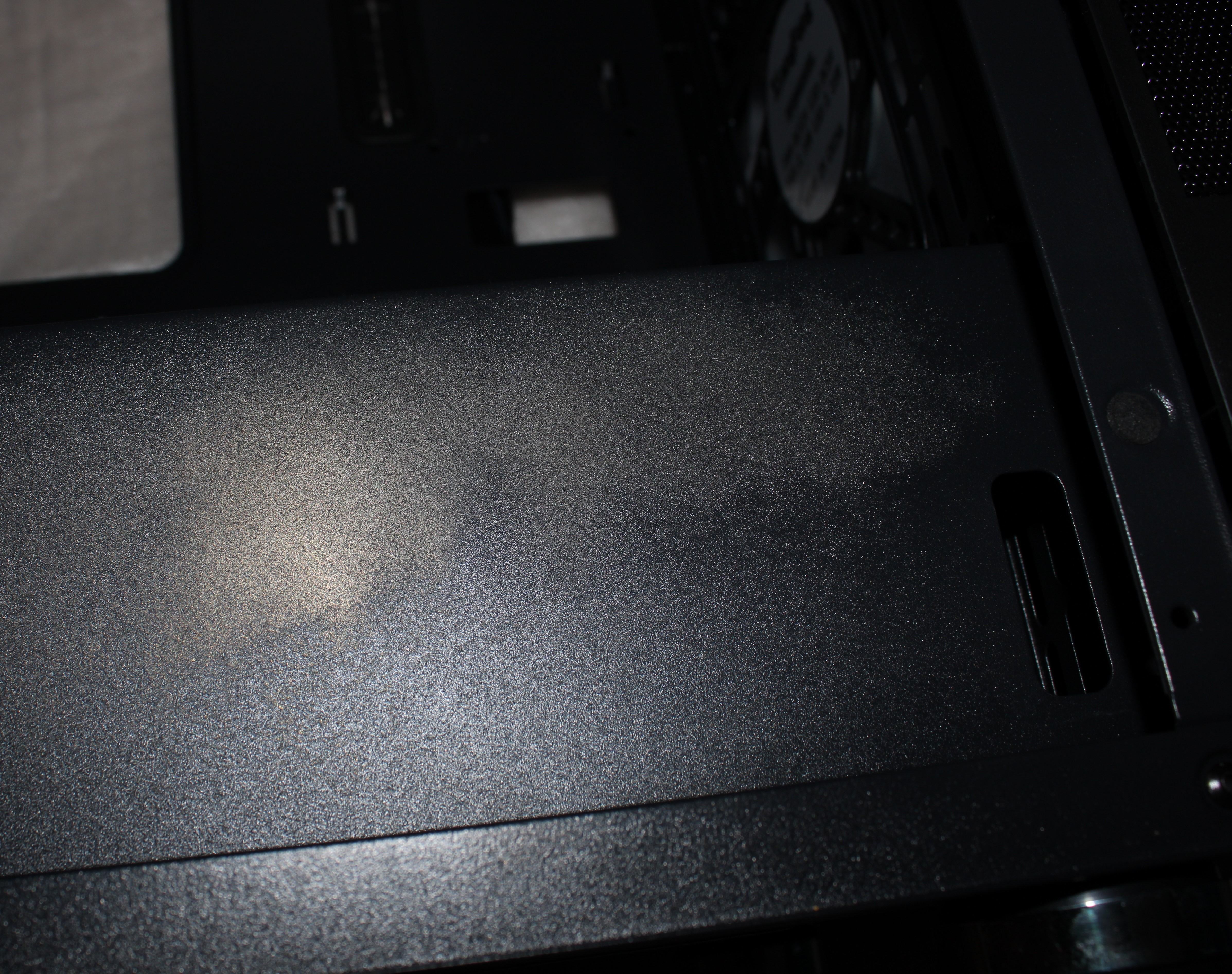

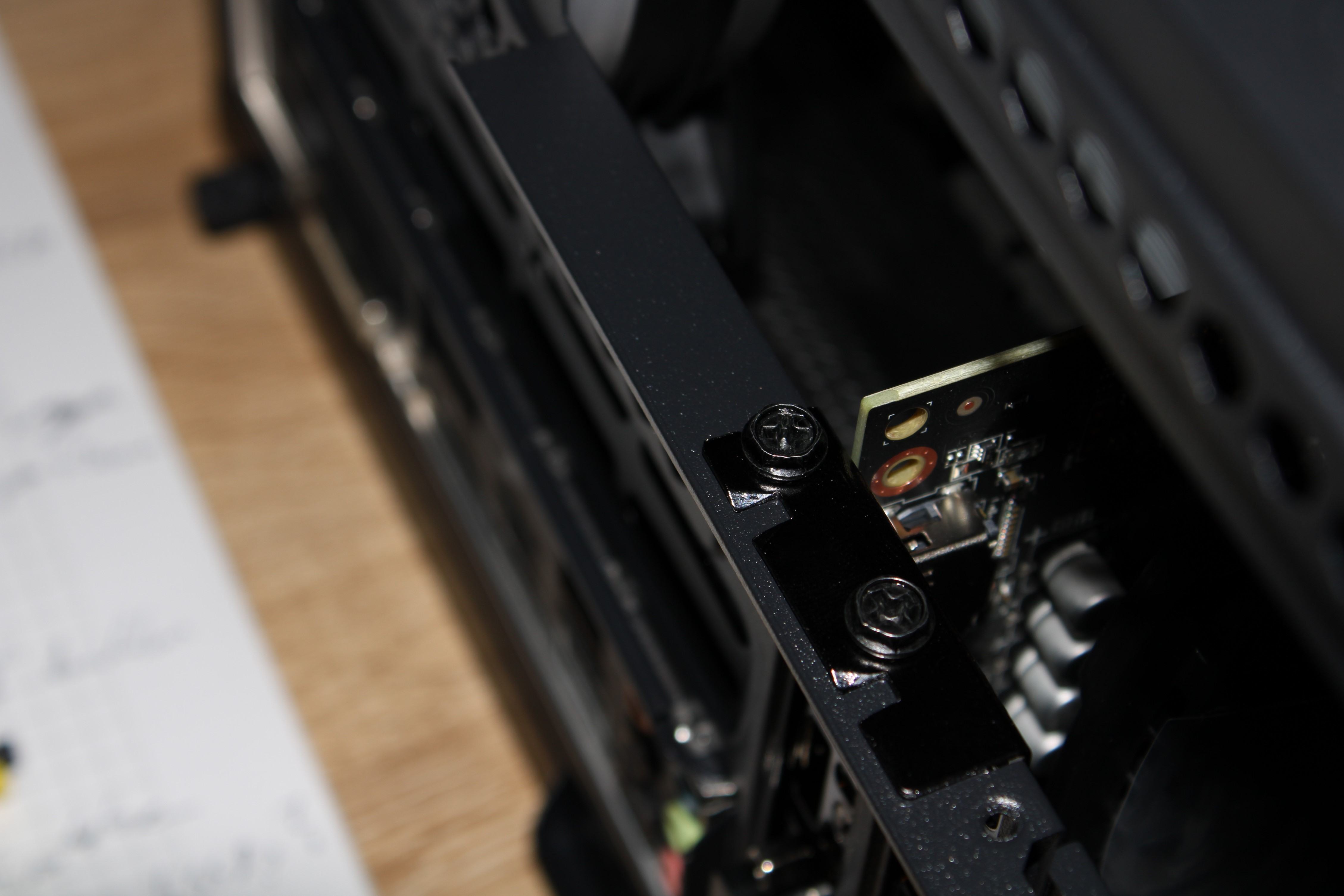

Leider gab es bei meinem Exemplar einen kleinen Schönheitsfehler in Form einer fehlerhaften Lackierung auf der Netzteilkammer.
Das Seitenteil für das Kabelmanagement wird durch zwei Schrauben gehalten, ist aber ebenfalls ohne Werkzeug leicht zu entfernen. Da es lediglich vorne eingesteckt ist, gestaltet sich auch die Montage sehr einfach und verzichtet dabei auf eine spezielle Einbauposition. Der Platz für das Kabelmanagement ist mit 24 mm großzügig bemessen und es gibt viele Möglichkeiten Kabelbinder zu befestigen. Die Kabel der Lüfter und Frontpanel sind bereits ab Werk in Kabelführungen gesetzt und haben ausreichend Länge um alle üblichen Positionen am Mainboard zu erreichen.
Das Gehäuse besitzt zwei Staubfilter. Einer auf der Oberseite magnetisch befestigt, der andere unten für das Netzteil, allerdings nicht magnetisch sondern eingesteckt. Beide Filter sind von außen angebracht und lassen sich entsprechend leicht entnehmen. Der obere Filter ist abschließend mit der Gehäuseoberfläche. Auf einen Staubfilter vorne im Mesh wurde verzichtet.

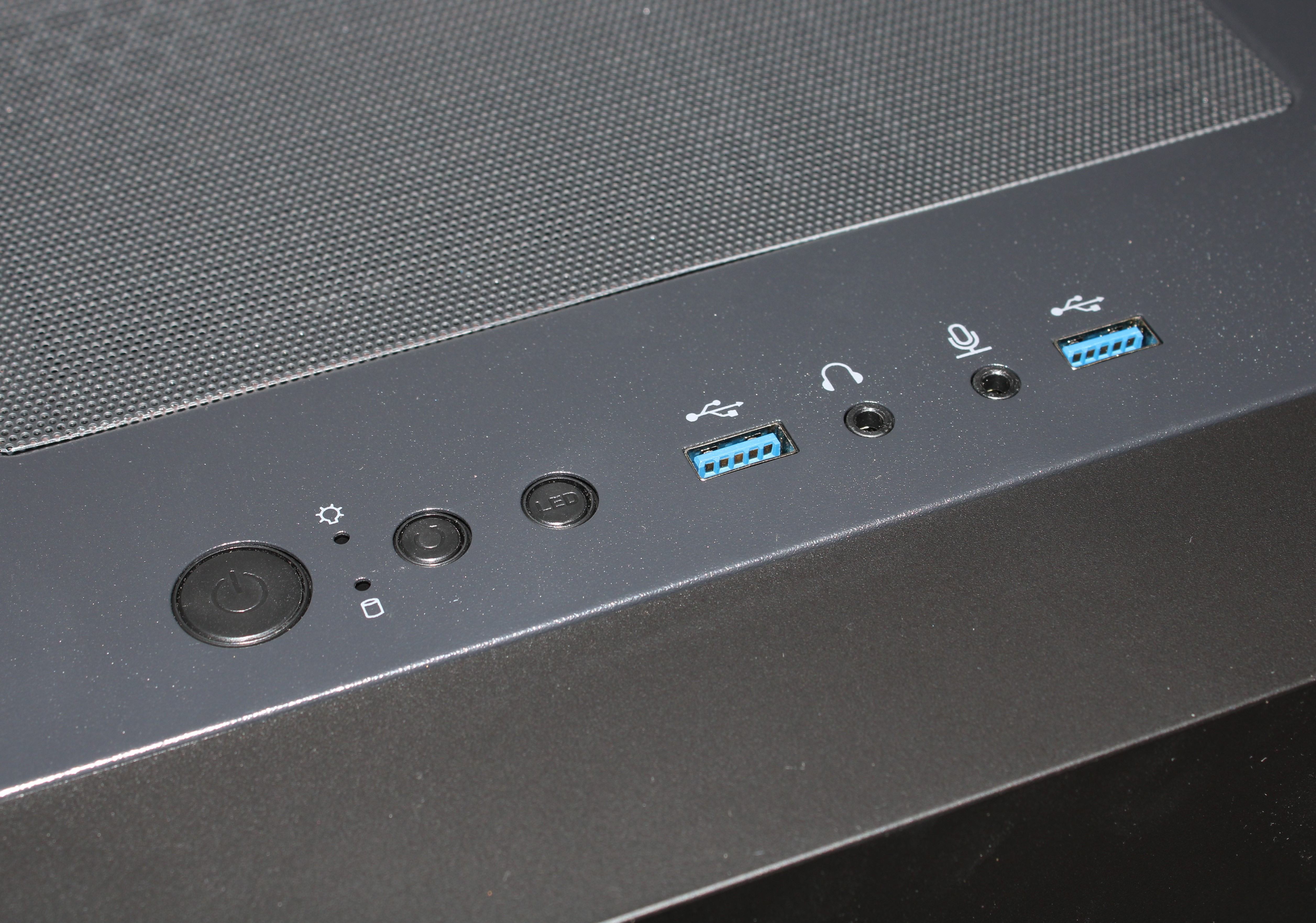

Das Frontpanel befindet sich auf der Oberseite und bietet einen großen Power-, einen Reset- und LED-Button, zwei kleine Status-LEDs für Betrieb und Festplattenaktivität, einen Kopfhörerausgang, einen Mikrofoneingang, sowie zwei USB 3.0 Ports. Der Kabelbaum für das Frontpanel hat entsprechend einen 2 Poligen Stecker mehr für die RGB Steuerung.
Im Gehäuse sind ab Werk ein großer 200mm Lüfter vorne und ein 120mm hinten vorinstalliert. Beide Lüfter sind mit aRGB ausgestattet, welche wahlweise über den Taster im Frontpanel oder über einen kompatiblen Controller bzw. kompatibles Mainboard gesteuert werden können. Aber darauf möchte ich später nochmal genauer eingehen. Technische Daten zu den Lüftern bleiben bis auf die Leistungsaufnahme dem Käufer verwehrt.
Ein 5,25 Zoll Schacht gibt es nicht. Wer ein CD-, DVD- oder BluRay-Laufwerk benötigt, muss hier auf ein Externes zurückgreifen.

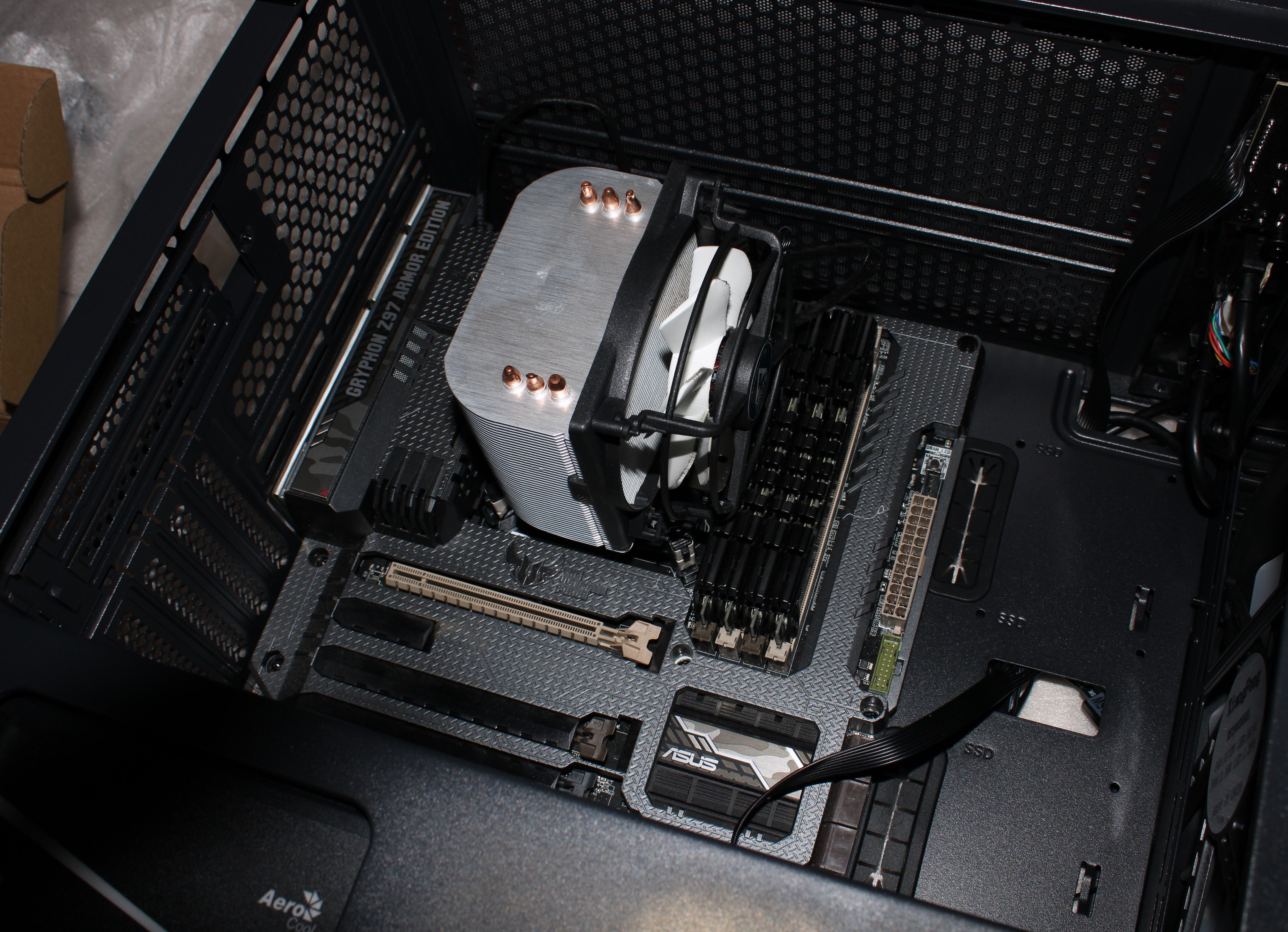

Der Einbau aller Komponenten gestaltete sich als sehr einfach und ich möchte im Folgenden auf dessen Einbaumöglichkeiten eingehen bzw. auch ein paar Worte zum jeweiligen Kabelmanagement verlieren.
Mainboard:

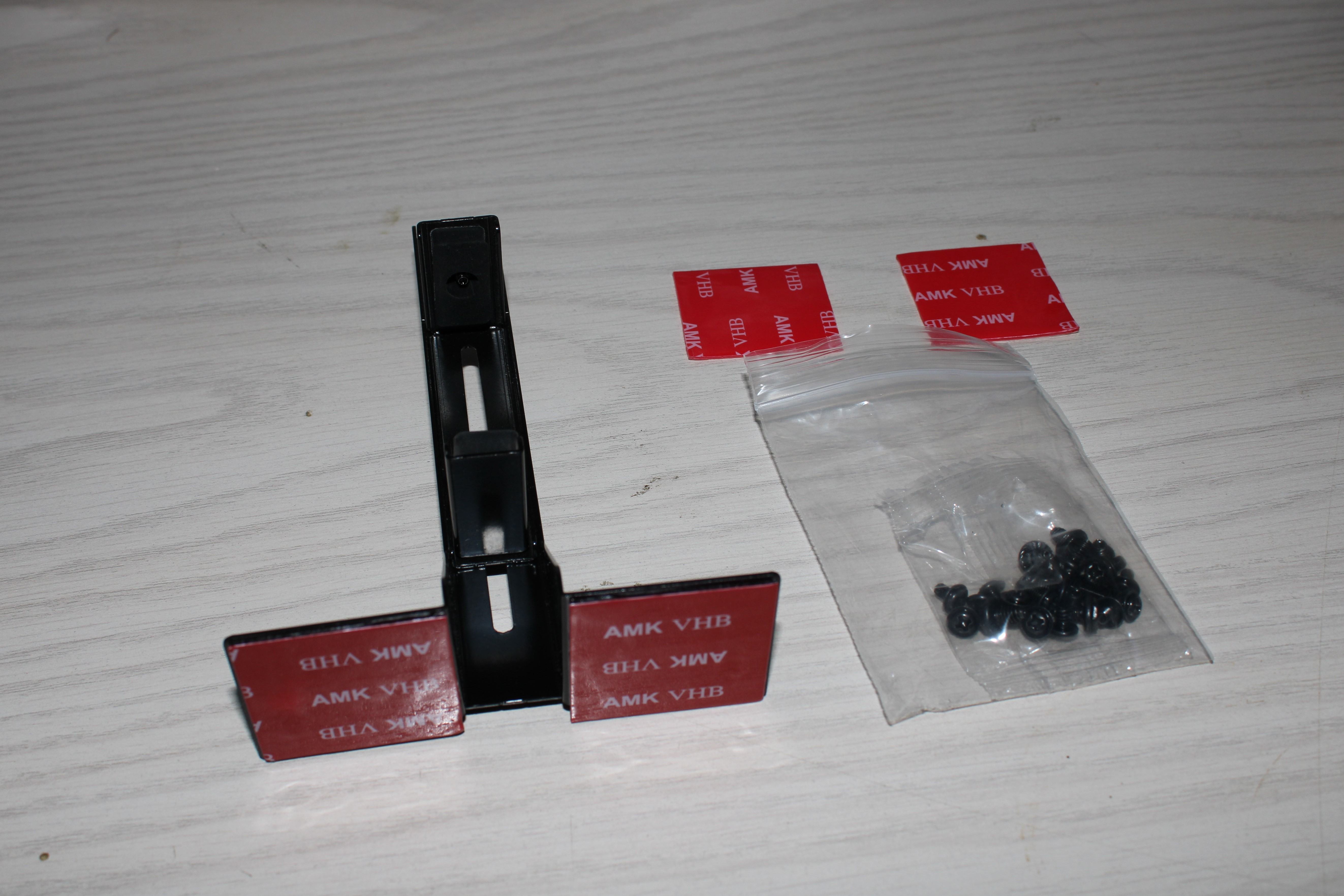

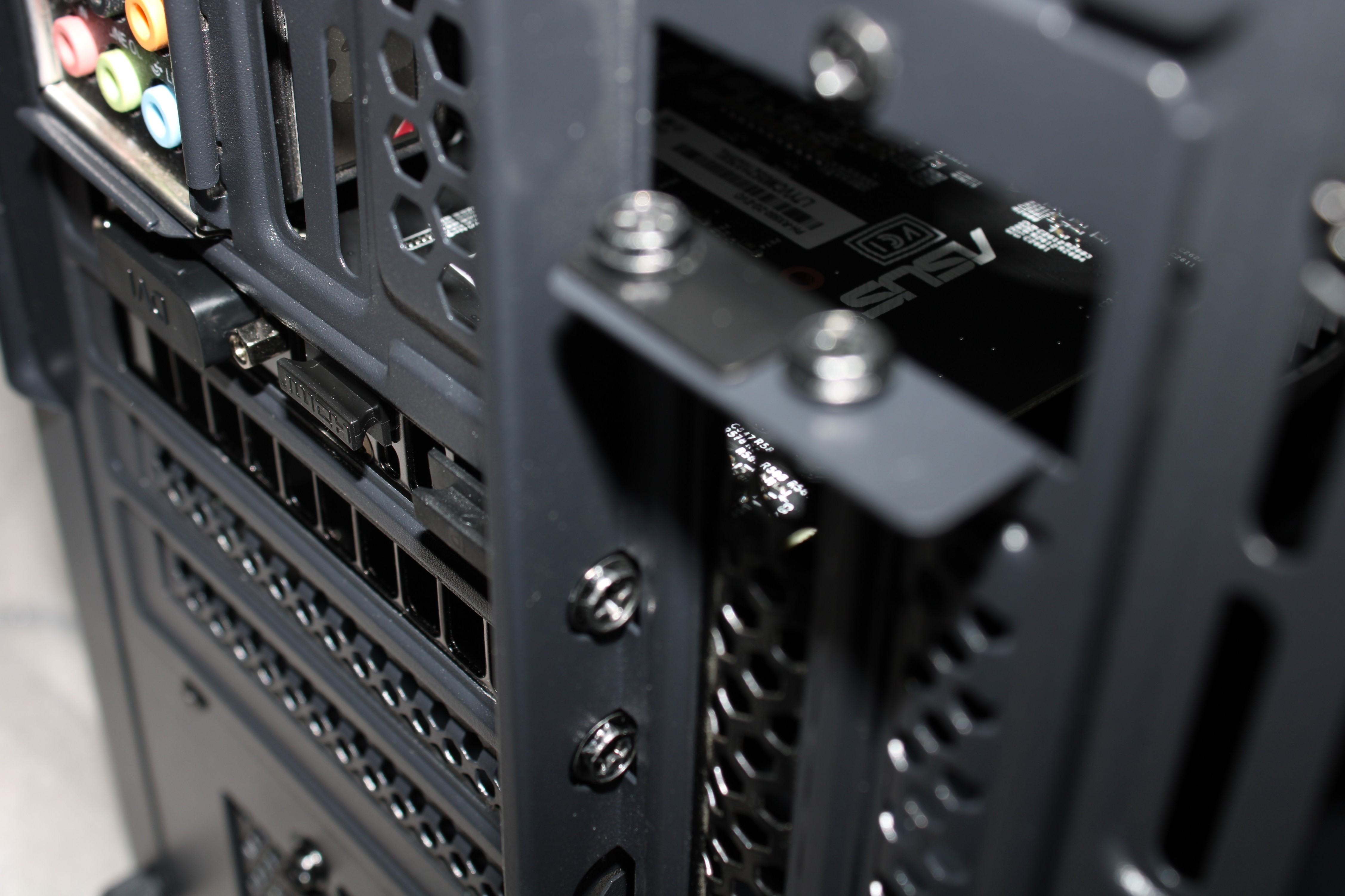

Das Gehäuse unterstützt sowohl mini-ITX und µATX Mainboards. Die Gewinde für die Abstandshalter sind entsprechend Markiert. Das Gehäuse bietet ausreichend Platz für den Einbau ohne großartige Fummelei. Die I/O Blende sitzt ebenfalls fest.
Anzumerken ist, dass ggf. ein Selbstklebender Abstandshalter benötigt wird im Falle eines µATX Boards. Es gibt ein paar die 7 statt 6 (schmale) bzw. 8 (breite) Schrauben nutzen. Zum Beispiel ist das beim „Gigabyte B450M DS3H“ der Fall. Dem Gehäuse fehlt an der Stelle ein entsprechendes Gewinde für den Abstandshalter und das Board würde bei größerer Druckausübung nachgeben.

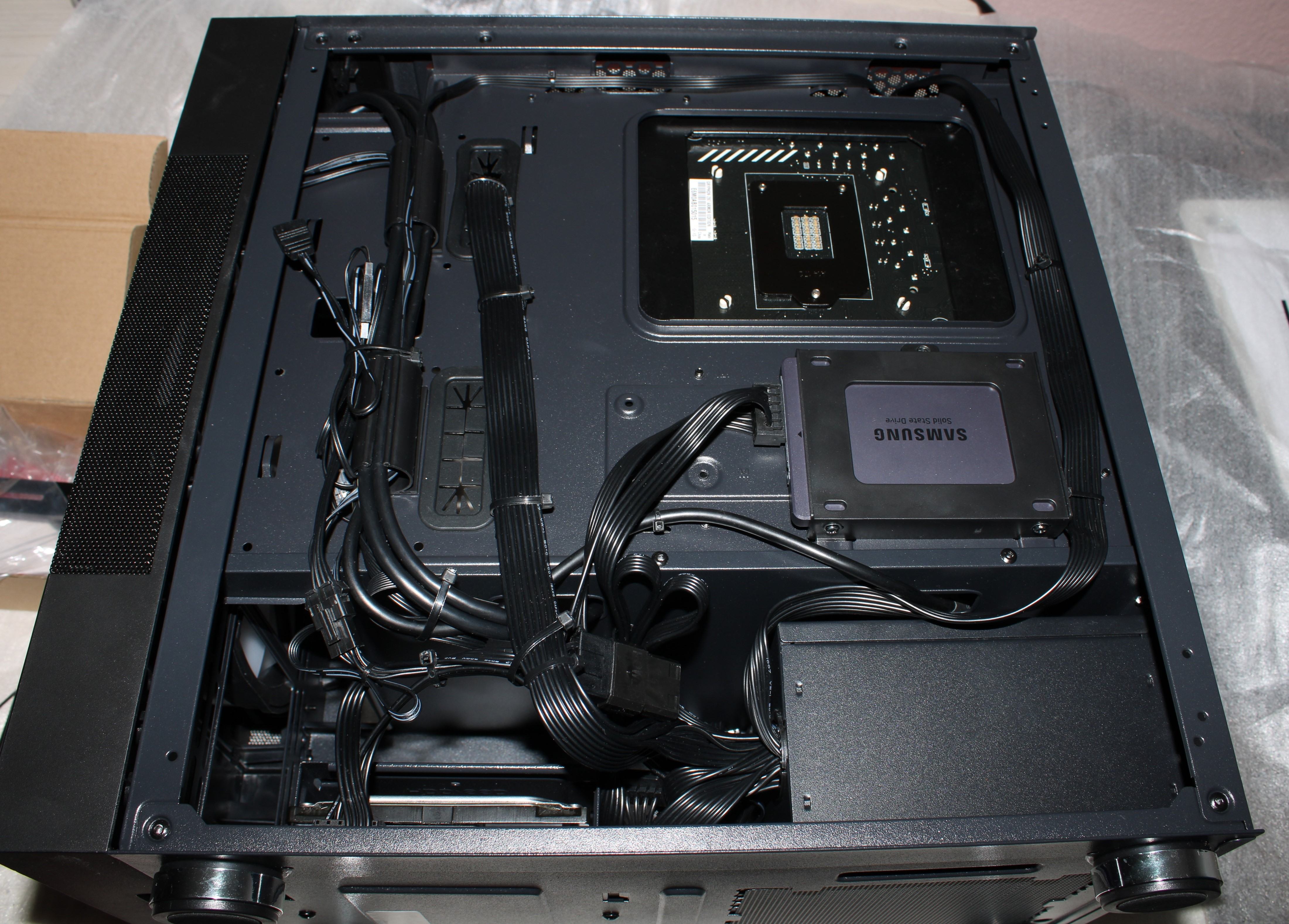

Für das Kabelmanagement gibt es insgesamt 6 Kabelführungen. Zwei davon rechts neben dem Mainboard mit Gummiringen versehen, zwei davon unten die in den Netzteilschacht führen und die letzten beiden oben. Diese bieten genug Platz die Stromversorgung der CPU hinter dem Board zu legen, auch wenn das Board schon verbaut ist.

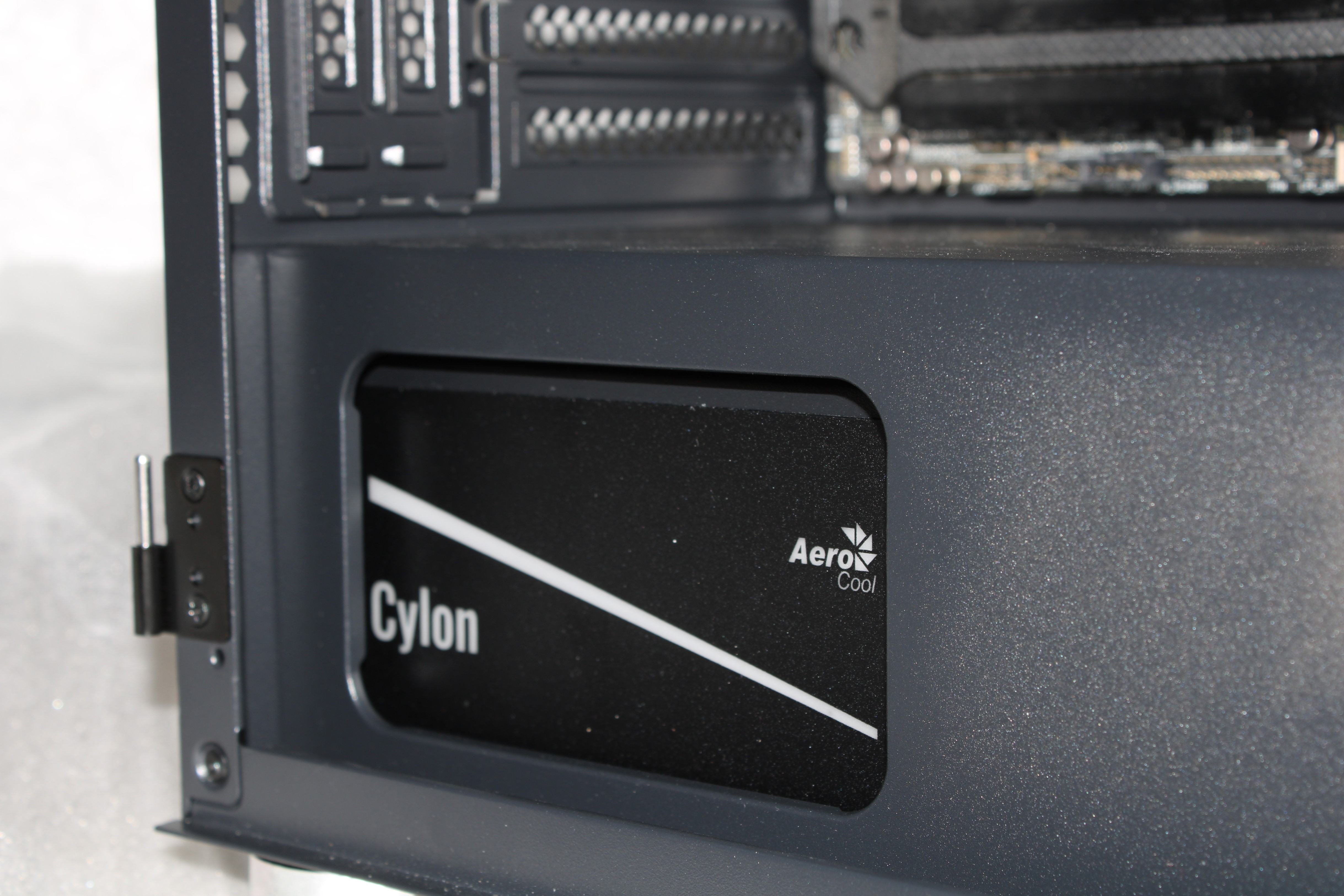

Netzteil:
Laut Hersteller lassen sich Netzteile bis zu einer Länge von 191 mm (inkl. Kabel) einbauen. Technisch gesehen geht hier auch deutlich mehr, wenn man den Festplattenkäfig weglässt. Dadurch entsteht auch viel Stauraum für überflüssige Kabel.
In meinem Fall reicht aber auch der Platz mit eingebautem Käfig vollkommen aus. Problematisch könnte es eventuell mit ummantelten oder starren Kabeln werden. Da bleibt aber immer noch die Möglichkeit auf den Festplattenkäfig zu verzichten.
Zu lange Kabel stellen hier also kein Problem dar, damit die Kabel nicht zu kurz kommen habe ich hier mal Anhand meines Managements und verwendeten Netzteils die Kabel gemessen:

Wie bereits schon erwähnt ist eine Seite des Netzteils sichtbar.

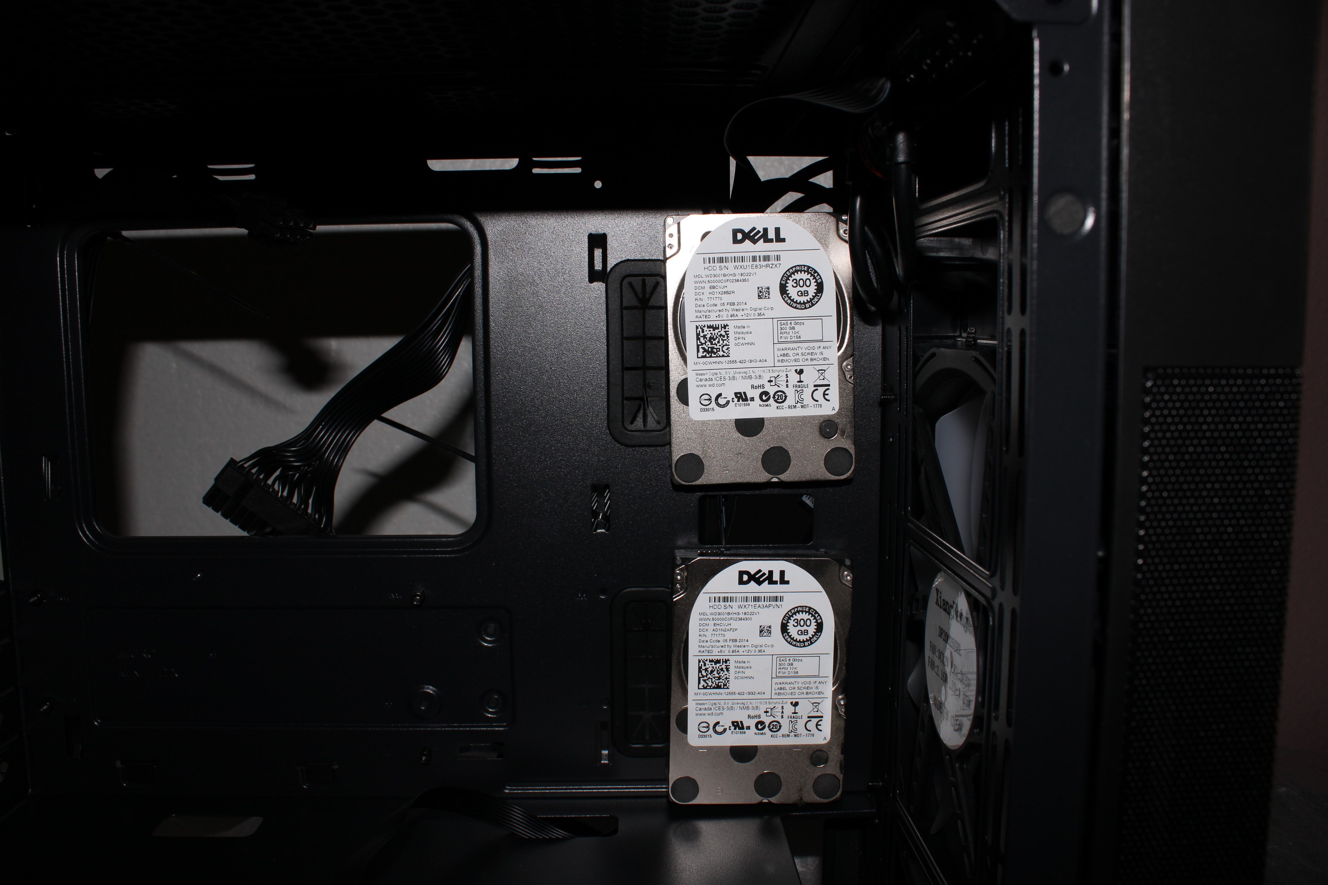

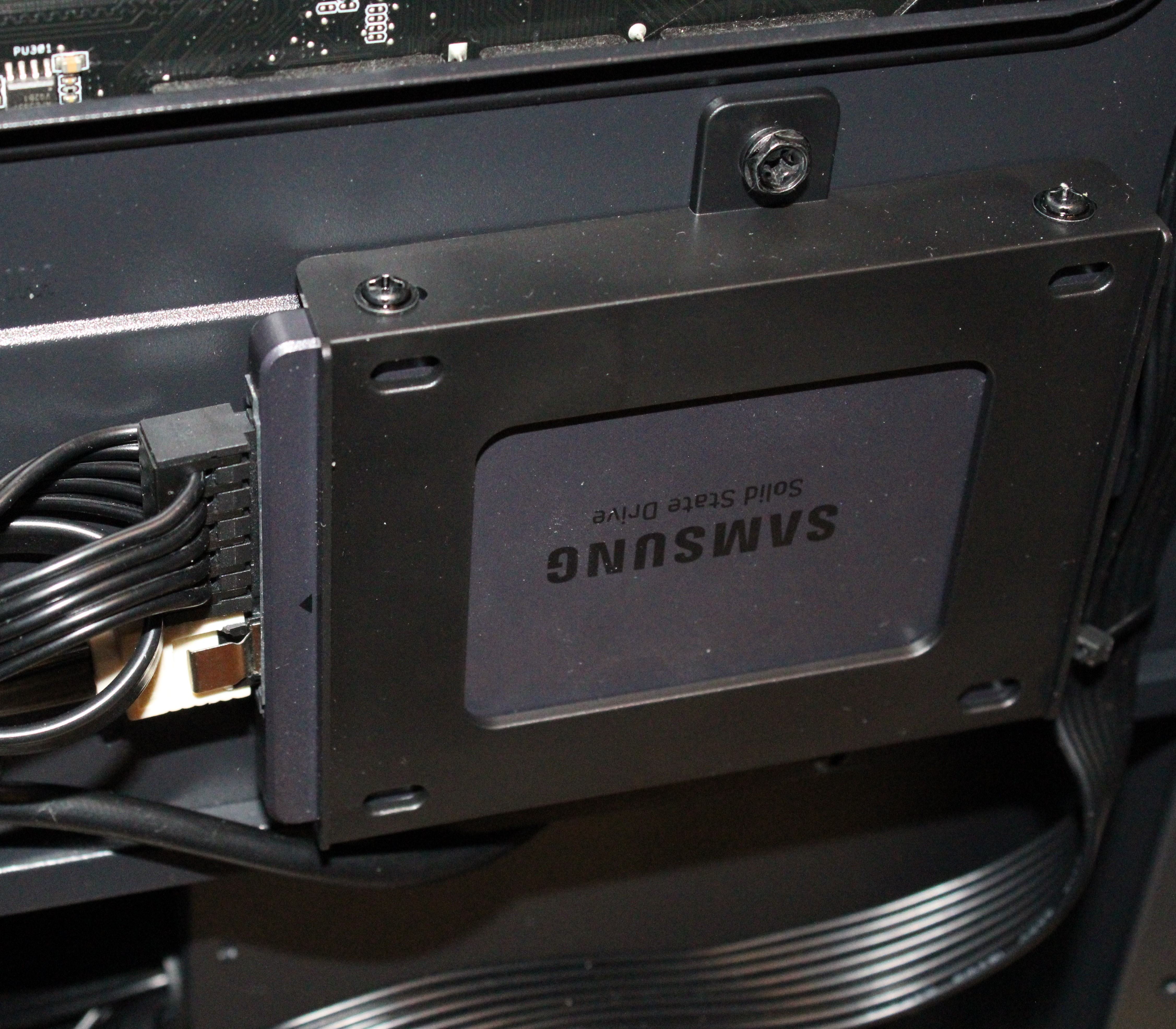

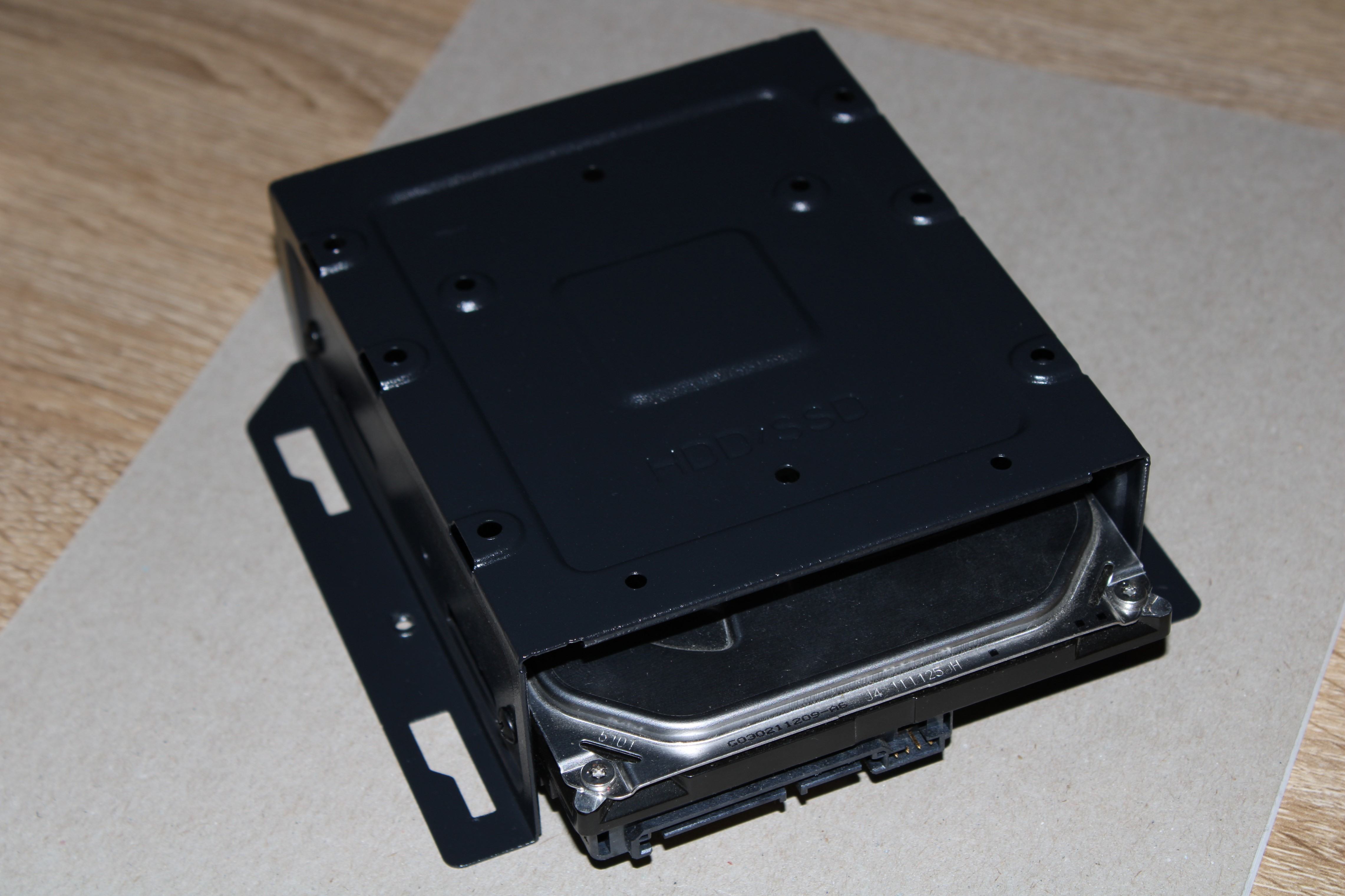

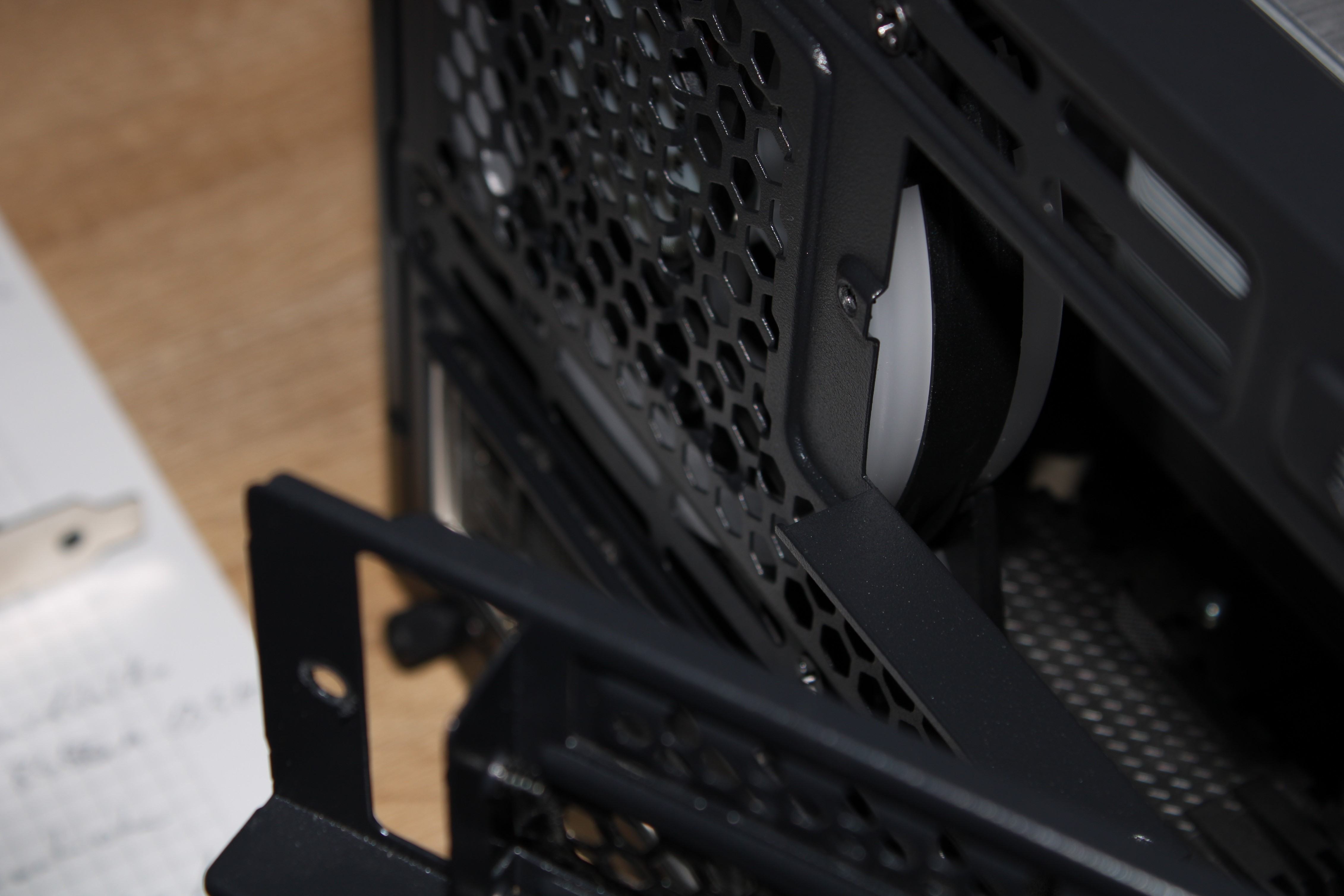

Insgesamt lassen sich in dem Gehäuse drei 2,5“, ein 3,5“ und wahlweise ein 2,5“ oder 3,5“ Laufwerk verbauen.

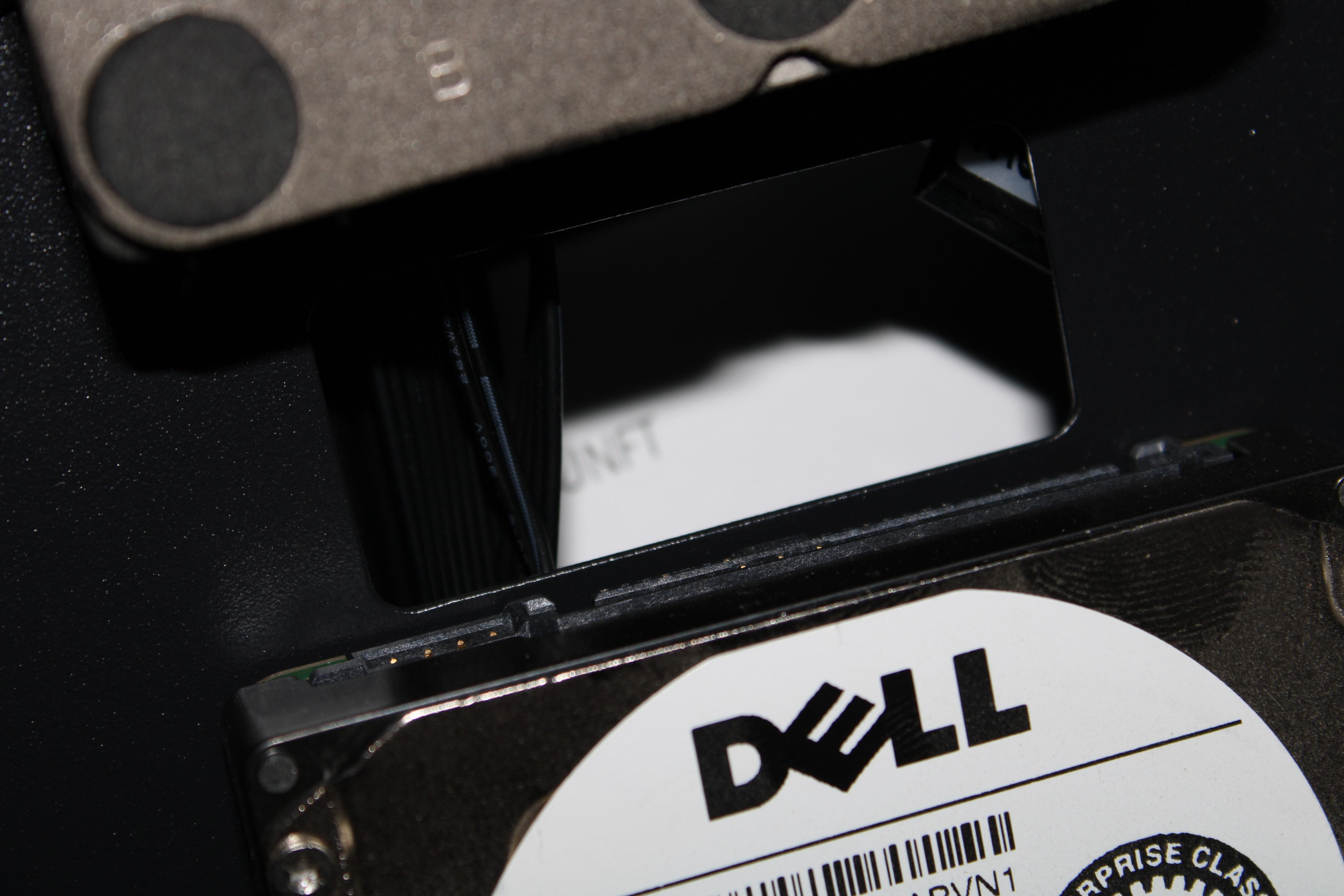

Zwei der 2,5“ befinden sich auf der Mainboard-Seite und werden von der anderen Seite mittels Schrauben befestigt. Hier wurde auf jeden Fall mitgedacht, da sich eine Öffnung für die Kabel exakt auf Anschlusshöhe befindet. Beim Bild muss ich mich entschuldigen. Ich hatte die zweite Schraube zum Fixieren vergessen, sodass die untere Platte etwas schräg hing. Zum Prüfen habe ich diese nochmals eingebaut und sitzt dann auch gerade. Etwas ungünstig finde ich, dass beide Festplatten ein kleines Stück auf die Gummis der Kabelführung liegen.
Ein weiteres 2,5“ Laufwerk kann hinter dem Mainboard Mittels Caddy angebracht werden. Die Montage im Caddy kann wahlweise mit der Laufwerksoberseite nach außen oder innen erfolgen. Der Caddy wird anschließend mit einer Schraube im Gehäuse befestigt. Positiv anzumerken ist, dass zwischen Laufwerk und Gehäusewand etwas Luft ist.

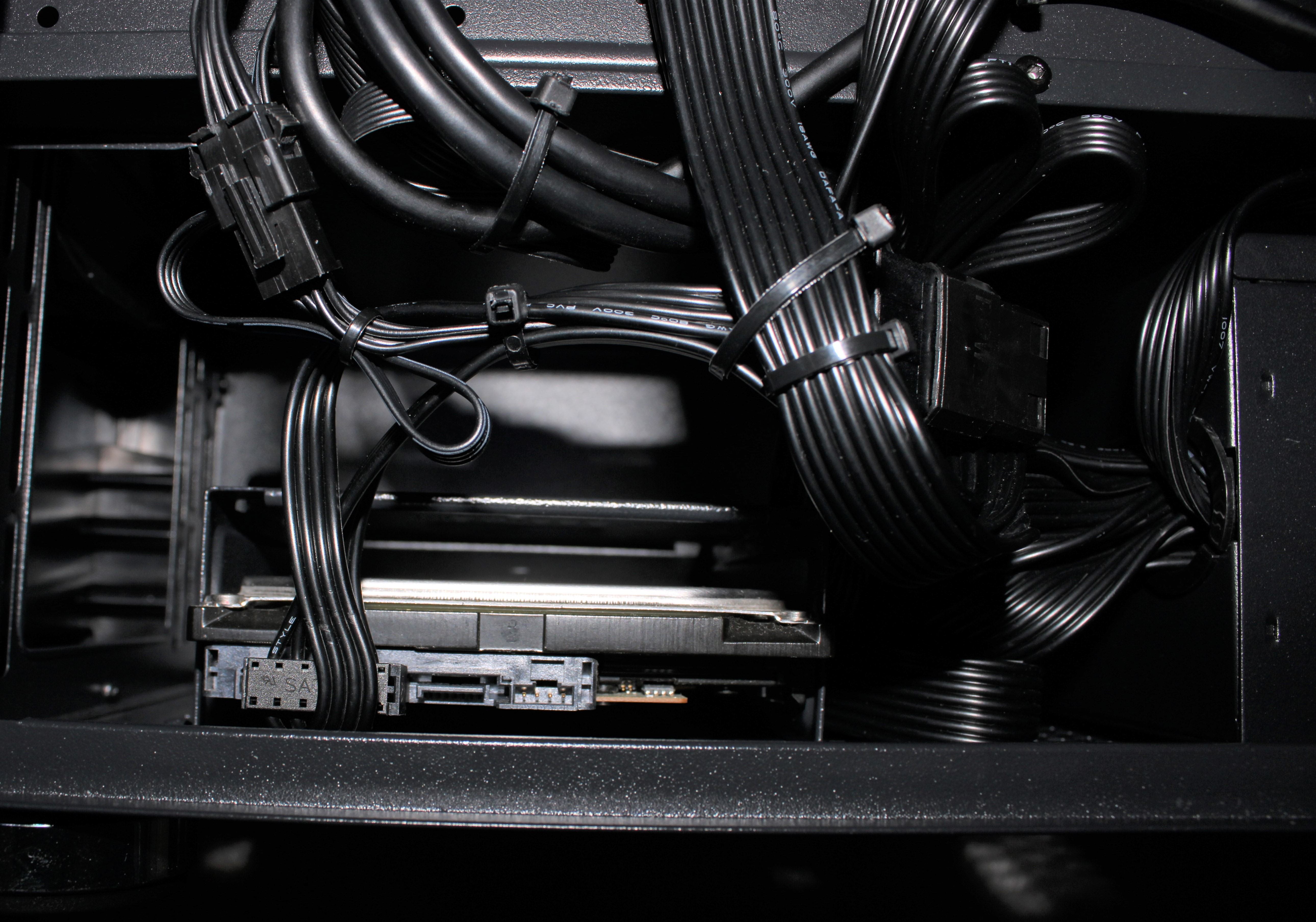

Die letzten beiden Laufwerke finden dann im Festplattenkäfig Platz, im Käfig selbst ist für die 3,5“ Festplatte vorgesehen und entweder eine 2,5“ oder 3,5“ Festplatte kann auf den Käfig montiert werden. Mit einem entsprechenden Adapter wäre es auch möglich vier 2,5“ Laufwerke zu nutzen.
Für die Laufwerke hinter dem Mainboard empfiehlt es sich etwas kürzere (etwa 200 - 250 mm) S-ATA Kabel zu nehmen.

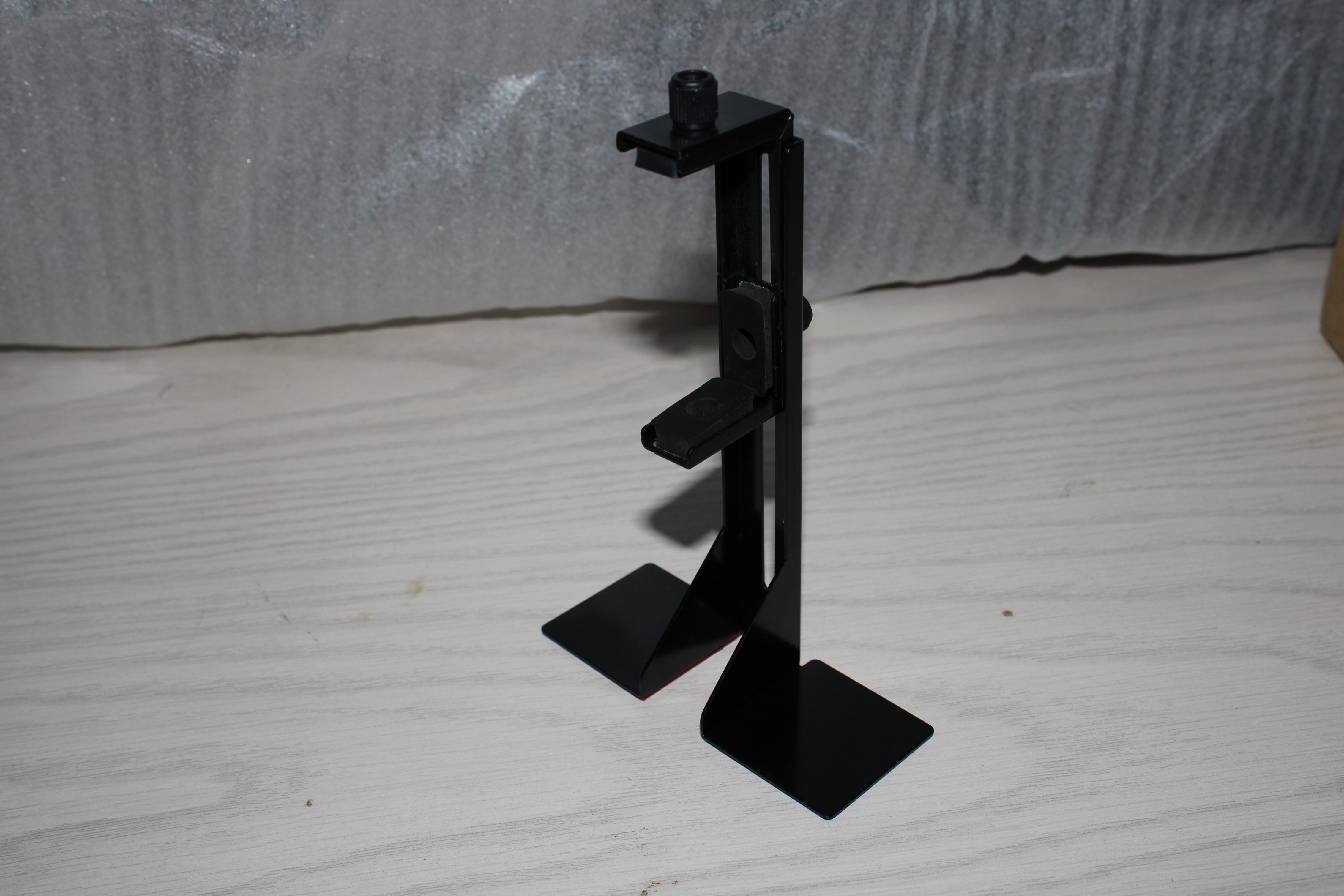

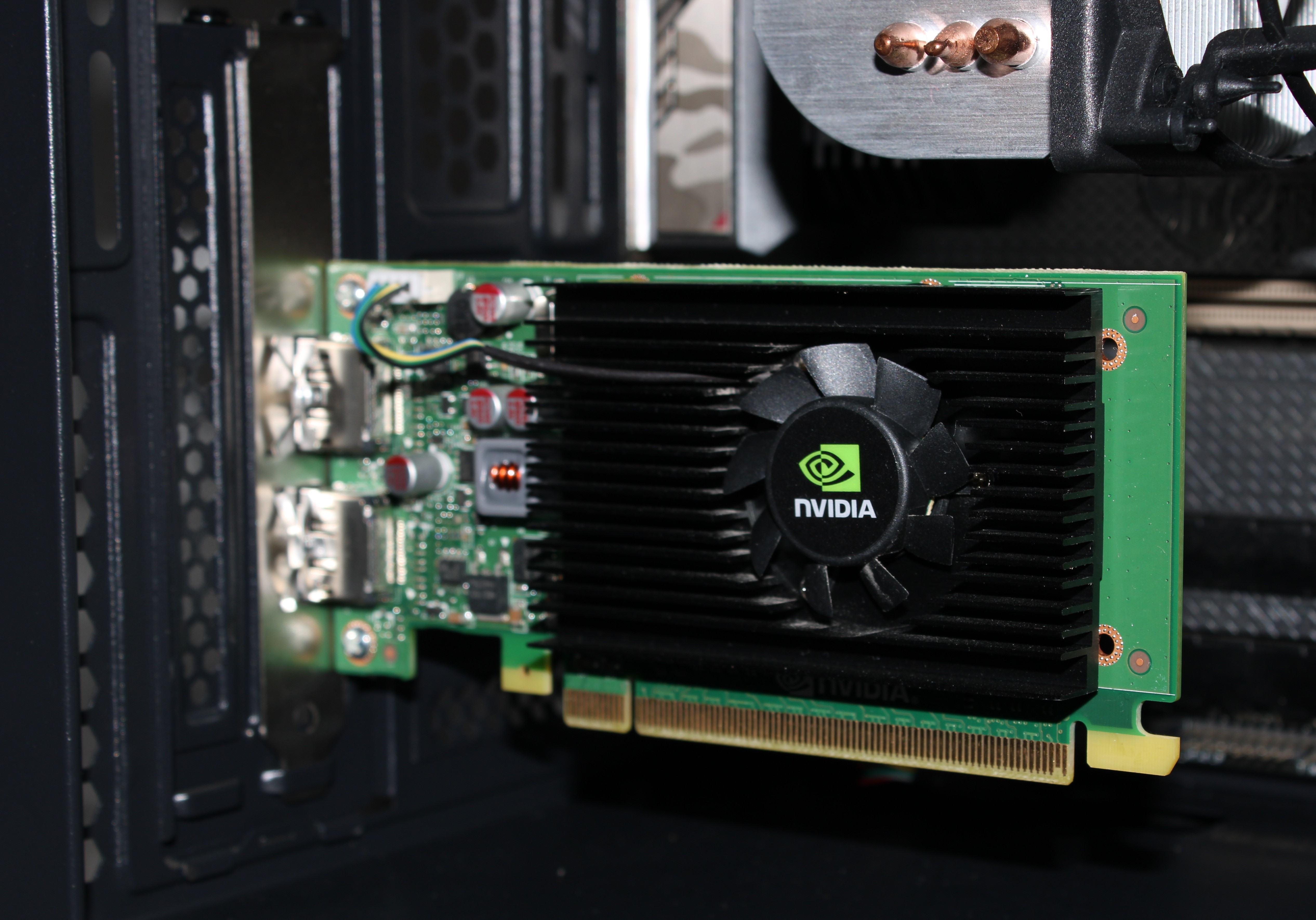

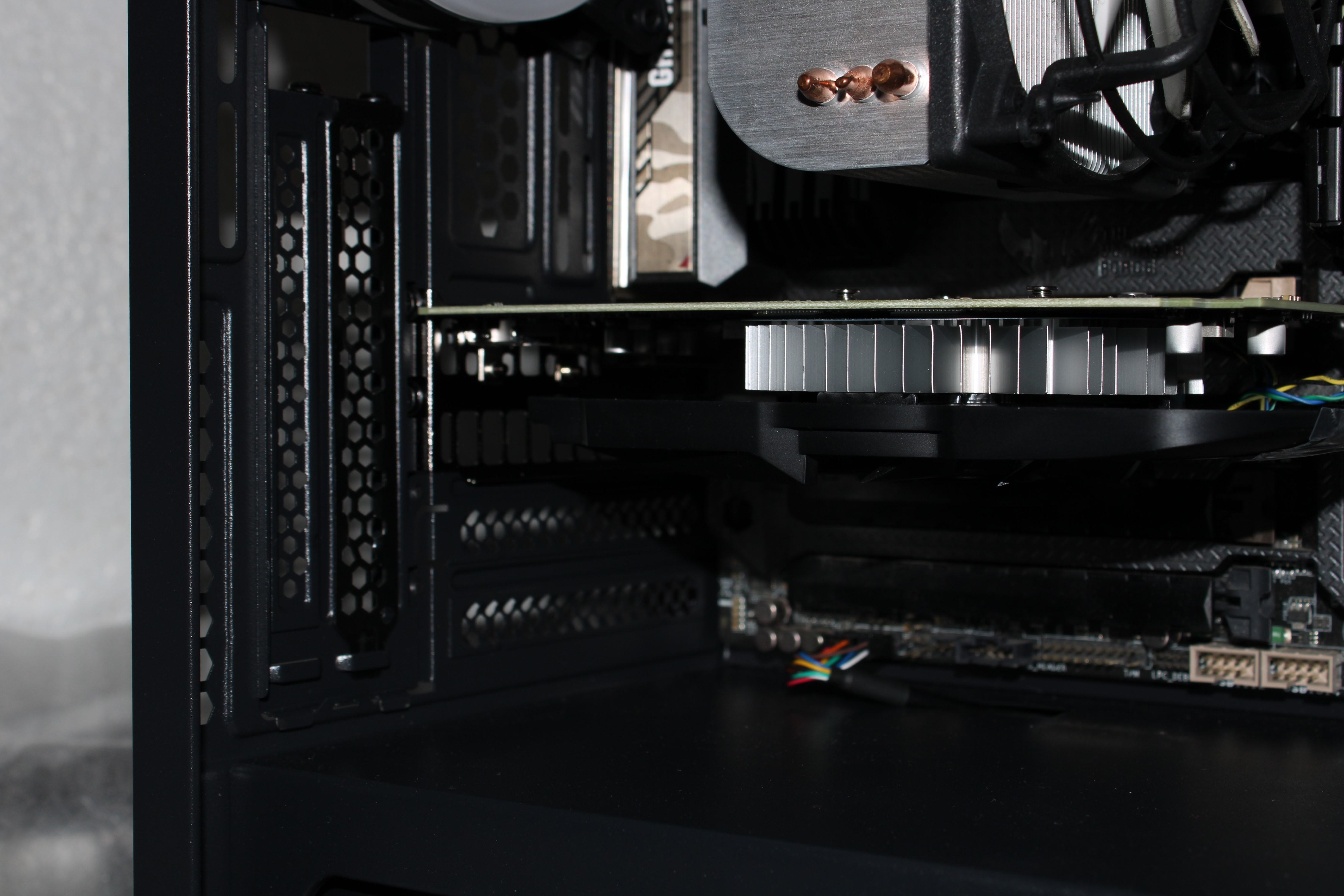

Die Grafikkarte lässt sich sowohl klassisch horizontal als auch vertikal mittels Riser Card (im Lieferumfang nicht enthalten) montieren. Ohne Radiator vorne ist eine Grafikkartenlänge bis 347 mm möglich, was den Weg von vorne nach hinten entspricht und der Einbau wird mit etwas Gefummel verbunden sein, da die Gehäuse Öffnung lediglich etwa 315mm misst.
Beim vertikalen Einbau ist es technisch möglich auch eine 2,5 bzw. 3 Slot Grafikkarte zu montieren, solange diese selbst nur zwei Slots benötigt.
Sehr bequem ist, dass die Schrauben zum Befestigen außen sind.

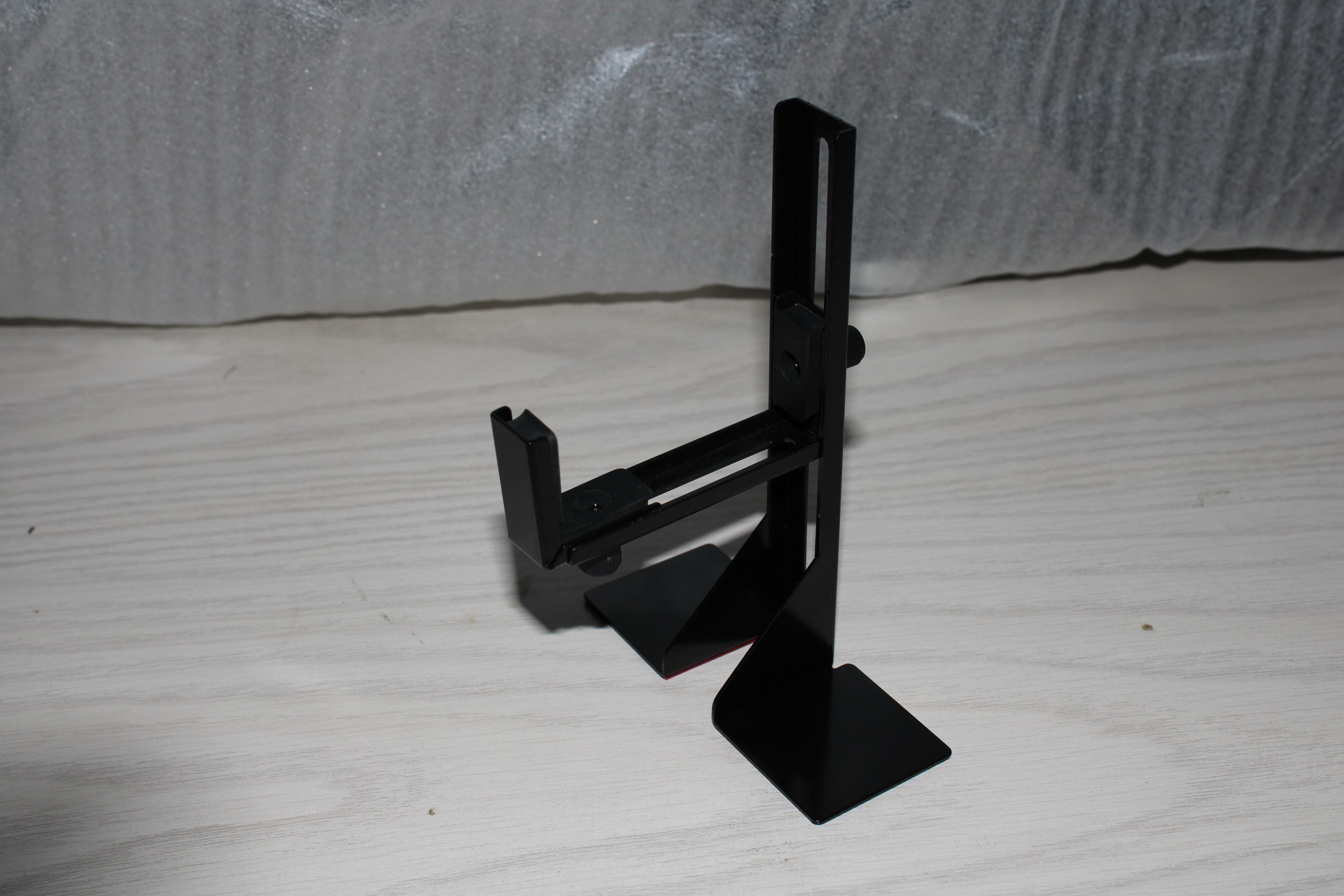

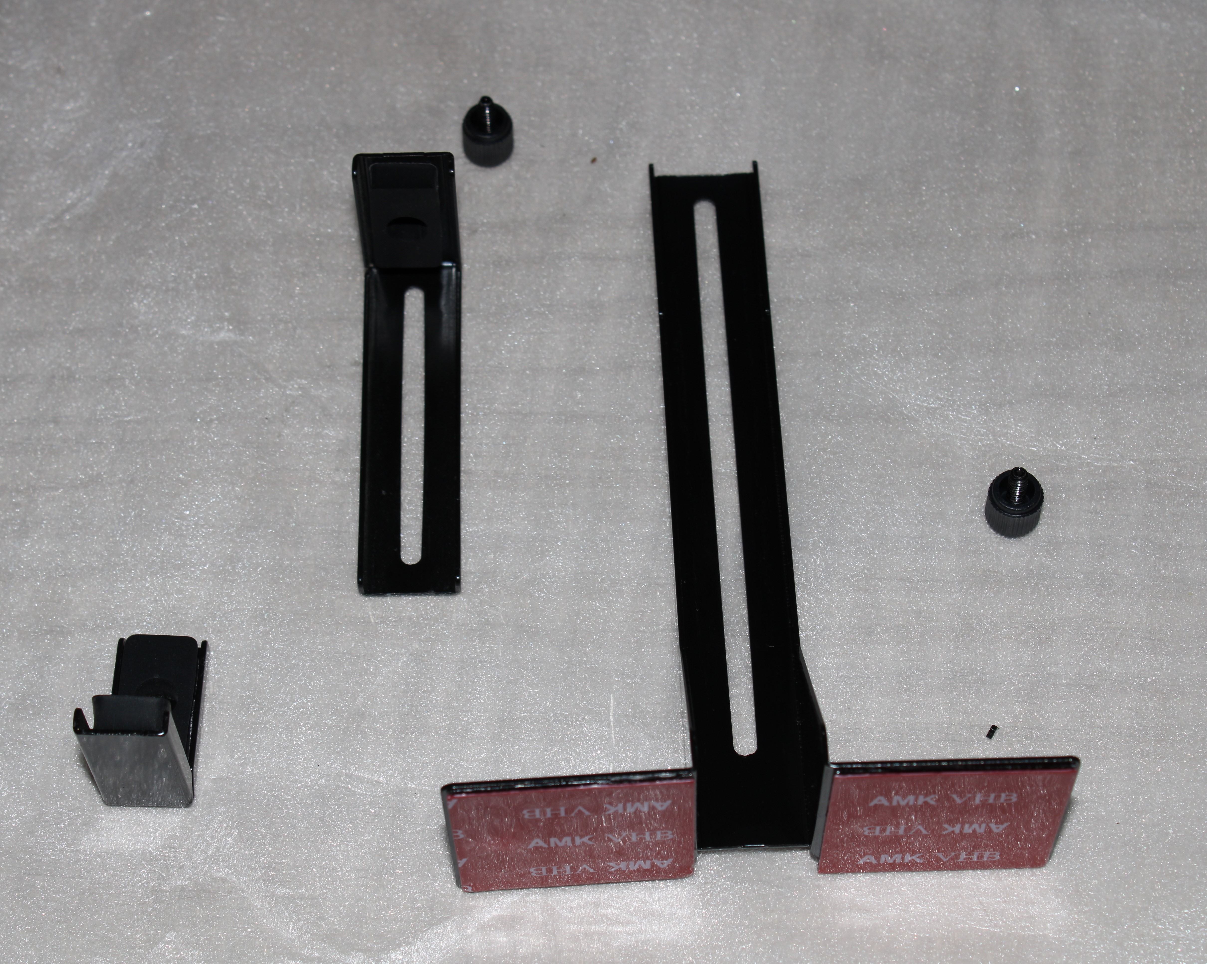

Für die übergroßen und schweren Karten kann dann die mitgelieferte Stütze verwendet werden, sodass diese nicht durchhängt.
Die Klammer des Halters lässt sich entweder horizontal oder vertikal nutzen und zwischen ca. 2 und 7 cm verstellen. Das reicht für alle gängigen Bauhöhen. Im vertikalen Zustand erreicht die untere Kralle eine maximale Höhe von etwa 12cm. Beide Krallen sind von innen mit einem Gummi gepolstert.

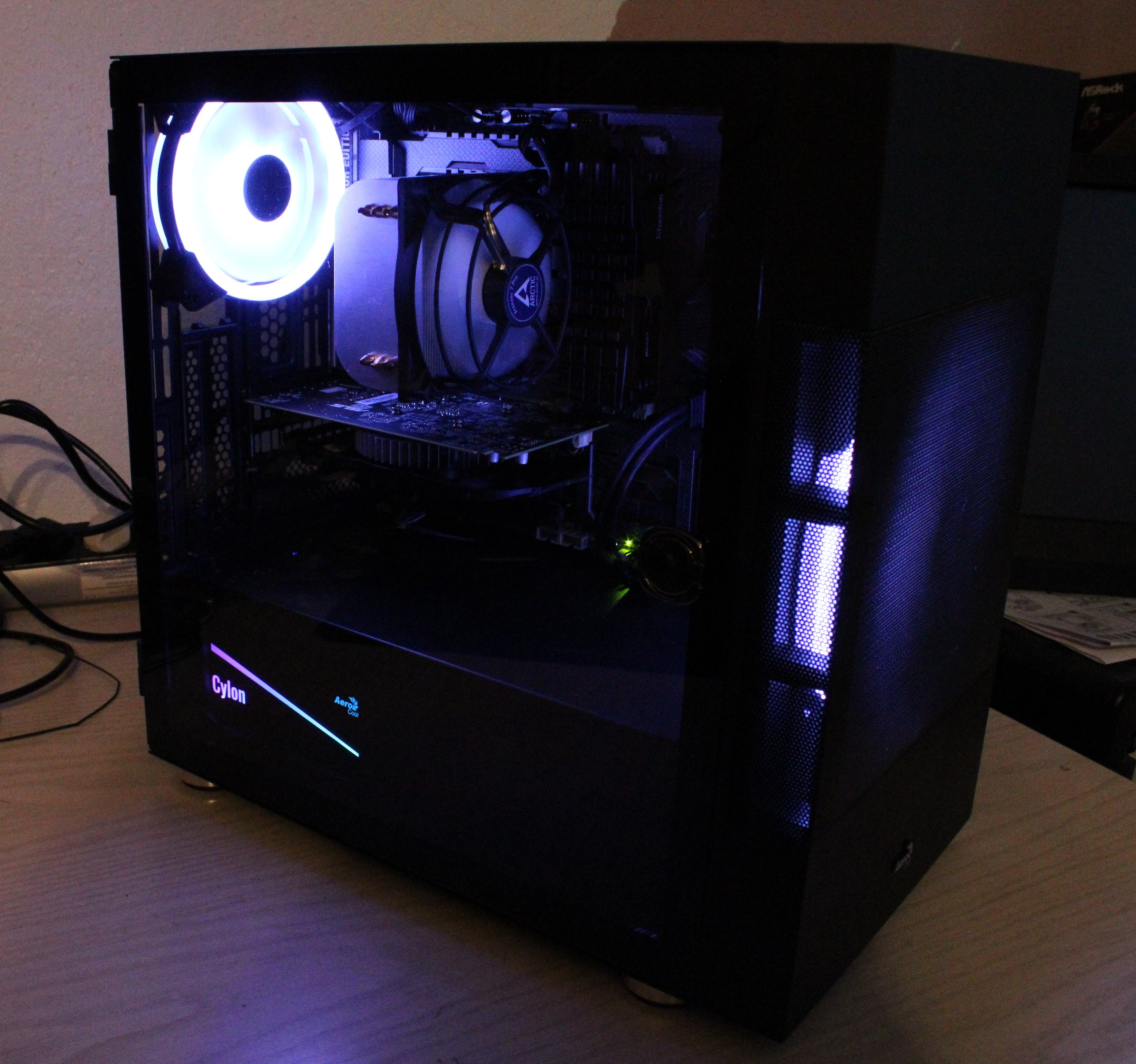

Betrieb und RGB-System:

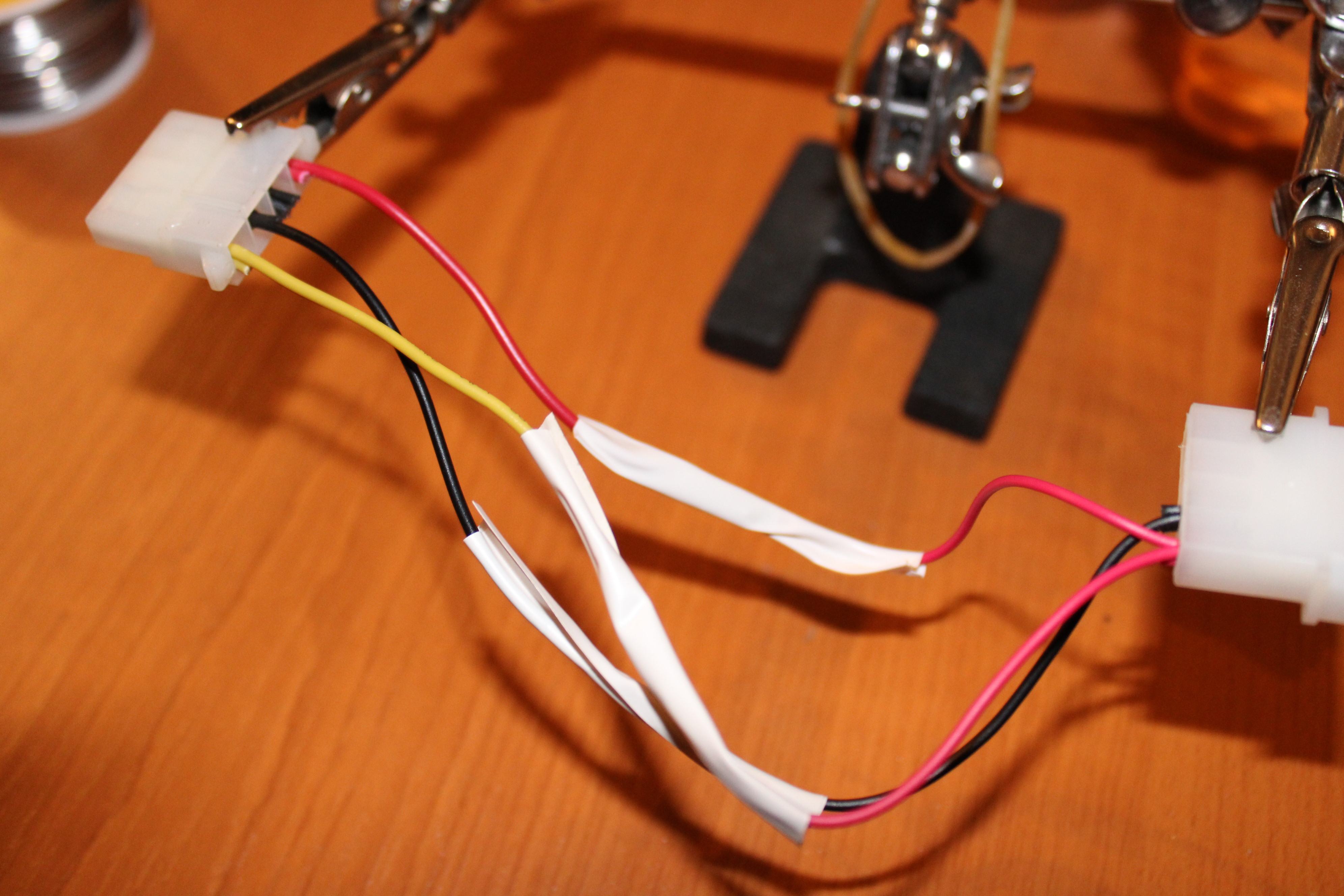

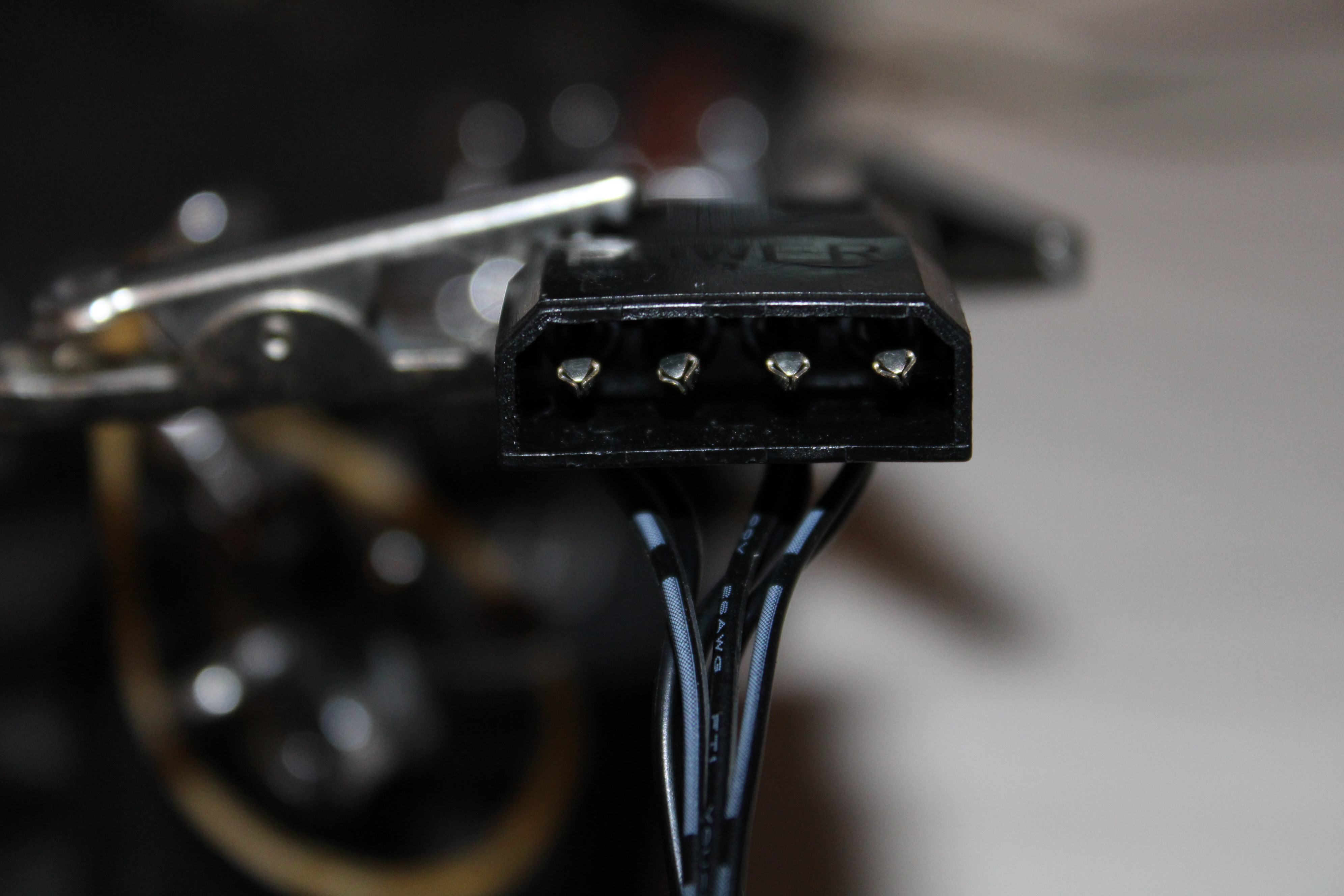

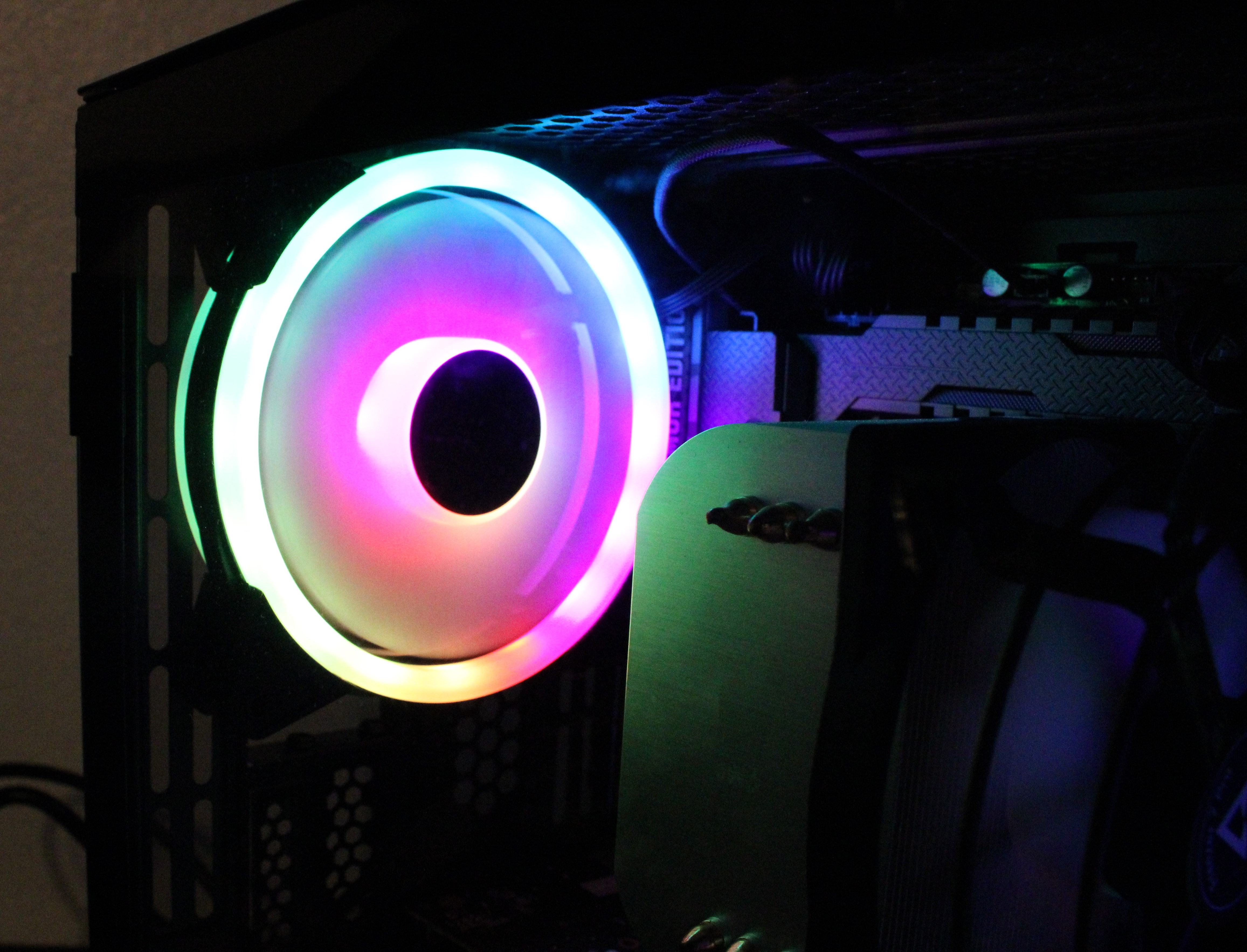

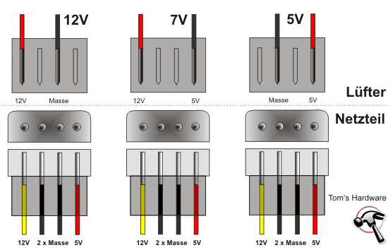

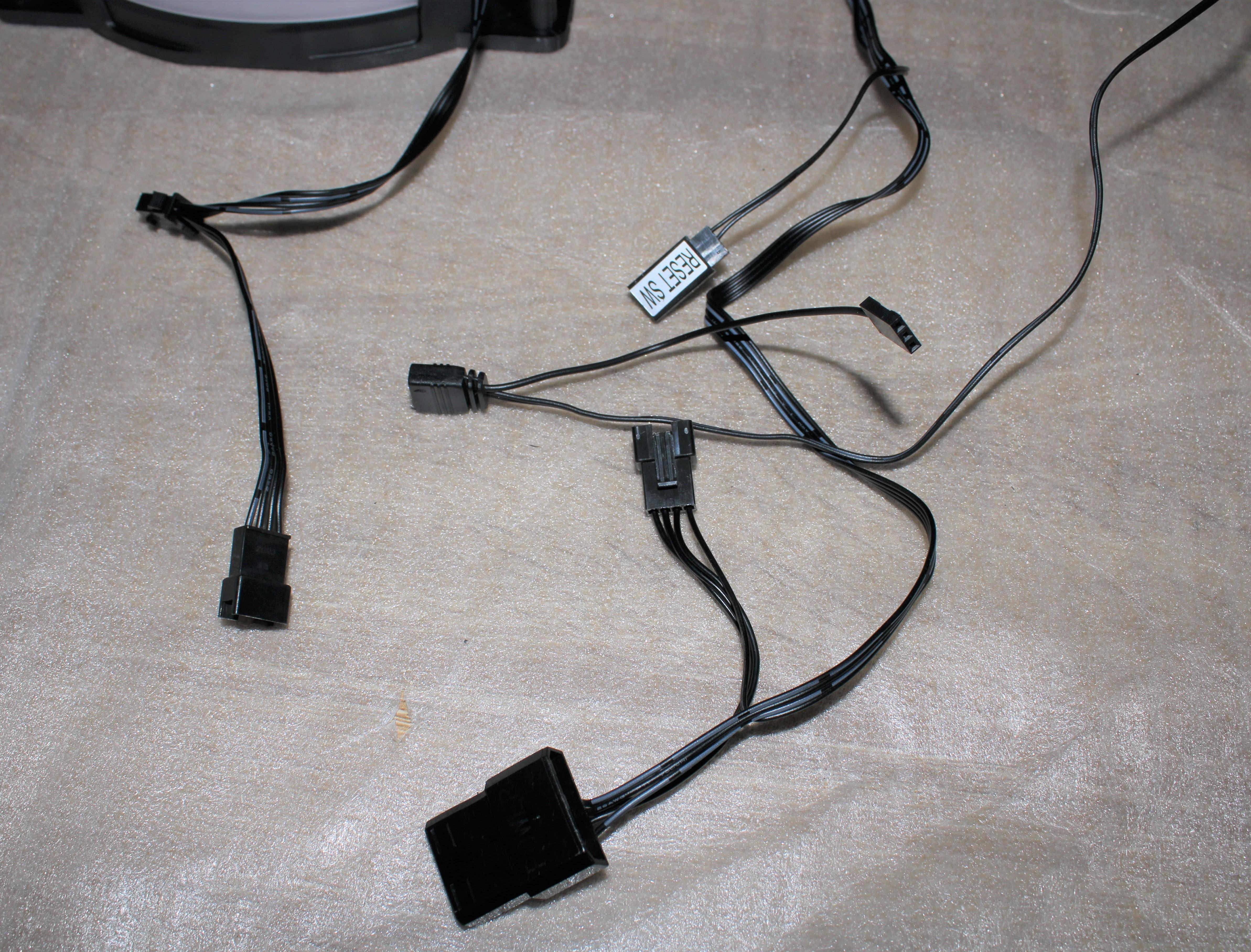

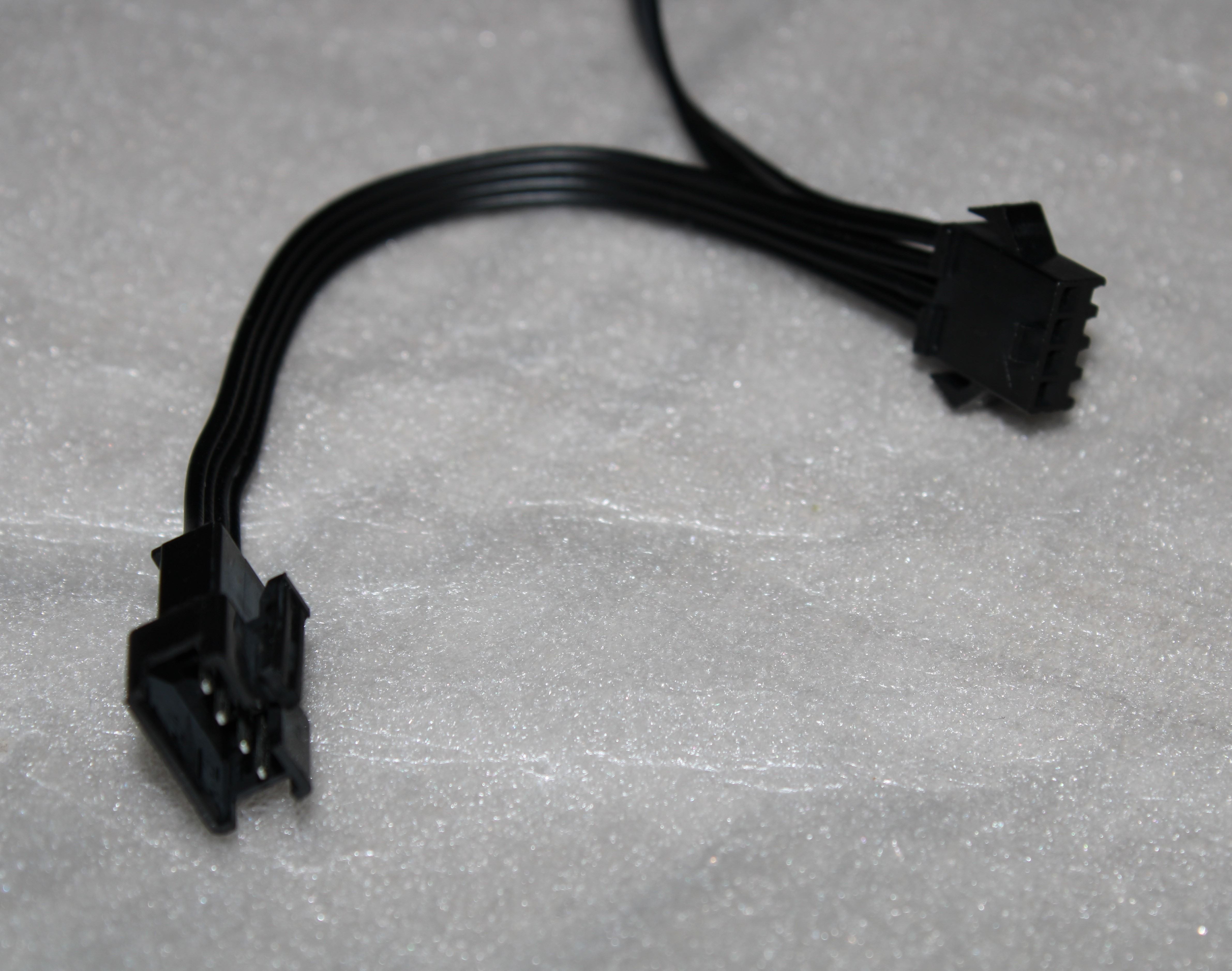

Etwas unkonventionell ist das RGB-System der vorinstallierten Lüfter. Die Stromversorgung erfolgt über ein 4 Pin Molex Anschluss (wahlweise Buchse oder Stecker). Damit wird zunächst erst mal der 200mm Lüfter versorgt. Von diesem gehen dann 3 Kabel mit Buchse für den LED-Taster am Gehäuse, ein 3-Pin aRGB Stecker zum Anschluss für kompatible Boards oder Controller und eine 4 Polige Buchse für den zweiten Lüfter ab. Der Controller für die RGB Steuerung sitzt also in dem 200mm Lüfter und steuert dann auch hinten den 120mm Lüfter. Interessanterweise hat der hintere Lüfter nochmal eine Buchse für einen weiteren Lüfter, allerdings konnte ich keine mit diesem Anschluss ausfindig machen.
Ich hatte eigentlich gehofft, dass ich entweder die LEDs vom Netzteil über den internen Controller oder anders herum steuern kann. Dies ist leider nicht der Fall.
Um die Beleuchtung zu ändern muss lediglich der LED-Taster vorn betätigt werden.

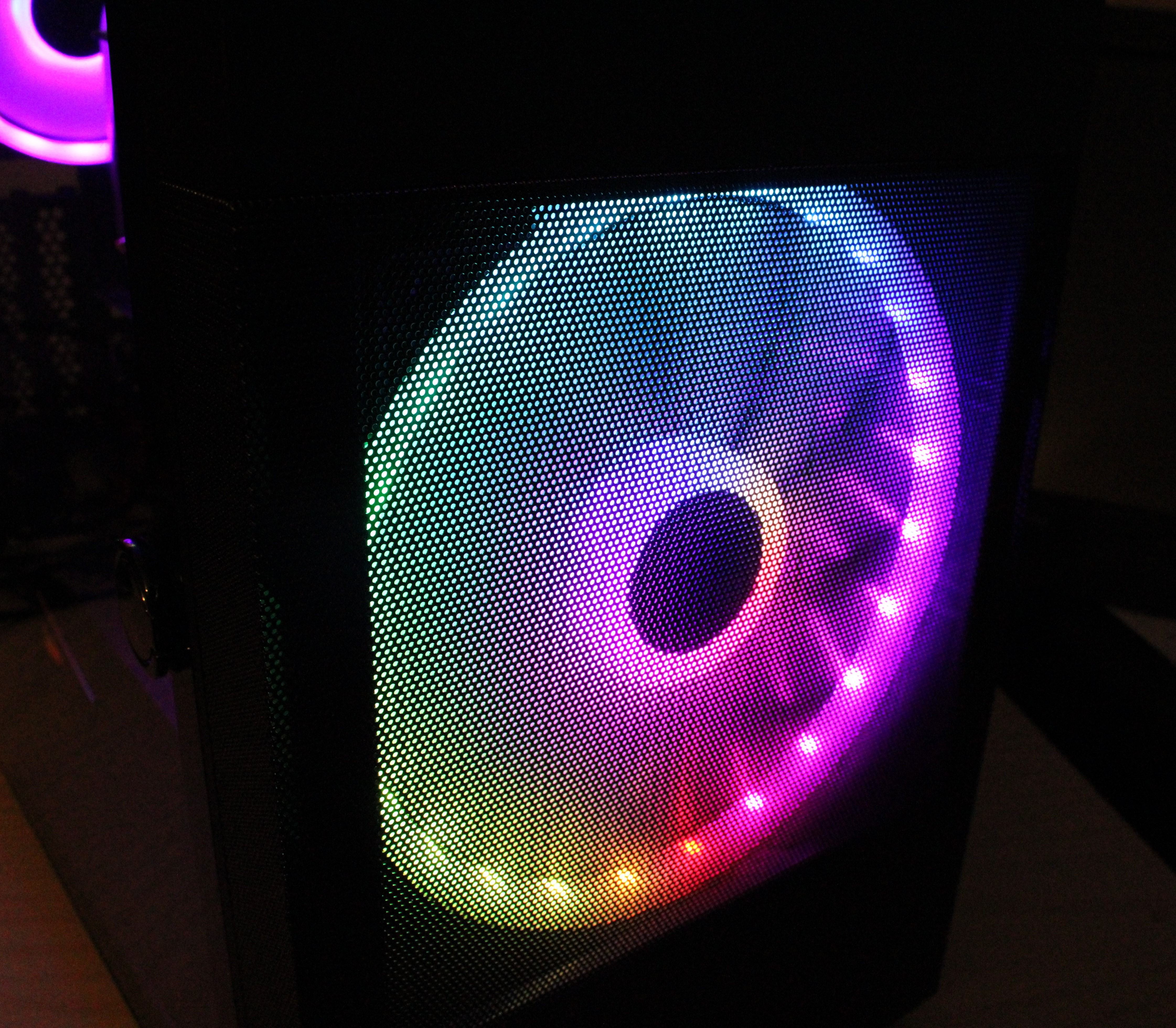

Der interne Controller bietet neben ein paar Effekten auch statische Beleuchtung. Pulsierend gibt es nur als Farbwechsel, nicht für jede Farbe separat. Die Farben sind dabei kräftig, das Weiß könnte etwas besser sein. Ein Modus ohne Beleuchtung ist ebenfalls an Board.
Möchte man die Beleuchtung über eine andere Quelle steuern, muss man lediglich den Taster kurz gedrückt halten.

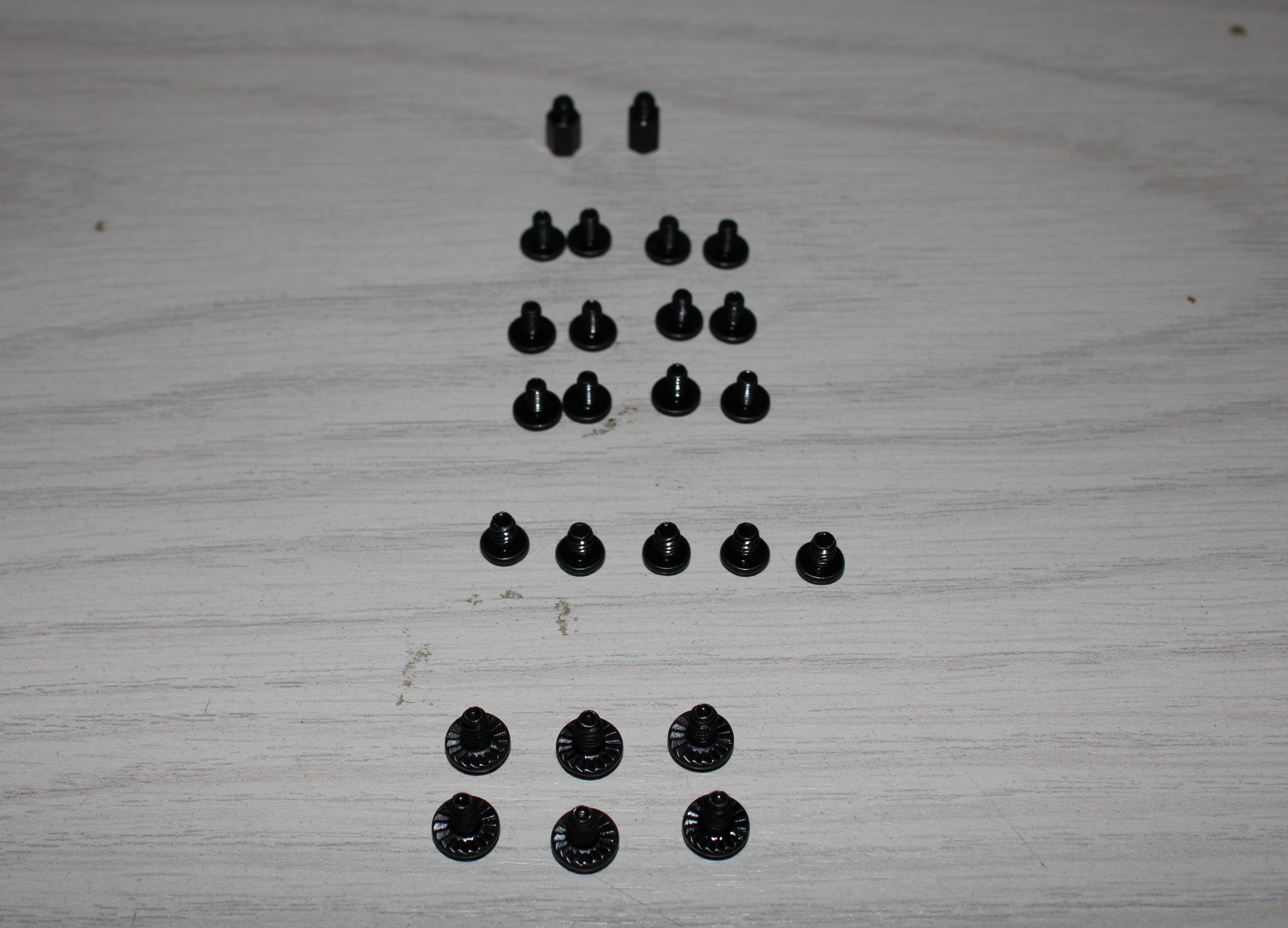

Das mitgelieferte Zubehör hätte etwas besser ausfallen können. Die Menge der Schrauben ist etwas mager und ich hatte am Ende noch 5 HDD und 4 PSU/PCI Schrauben übrig. Letzteres auch nur weil ich die mitgelieferten Schrauben vom Netzteil genommen habe.
Insgesamt sind also gerade mal genug Schrauben für ein Grundsystem mit einer SSD (S-ATA) und einer HDD vorhanden. Möchte man mehr einbauen muss man sich ggf. noch Schrauben dazu holen.
