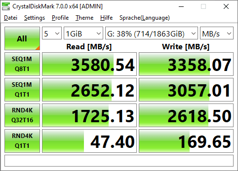

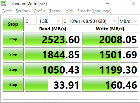

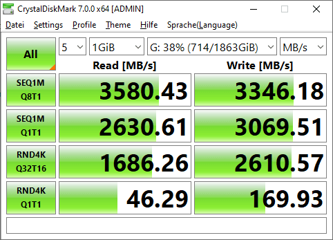

Hallo zusammen,
mein neues Notebook kam mit einer 512GB HDD. Da ich mehr brauchte und nach einer effizienten NVME gesucht habe bin ich auf die ADATA SX8200 Pro gestoßen.
Hier gibt es von Tomshardware auch ein gutes Review dazu.
Hatte mir die 2TB HDD bestellt. Die Performance ist gut aber nicht top. Weil ich sorge hatte, dass die Akkulaufzeit zu sehr unter der großen leidet und ich so oder so noch eine weitere für meinen PC brauchte habe ich mir noch die 1TB Version bestellt.

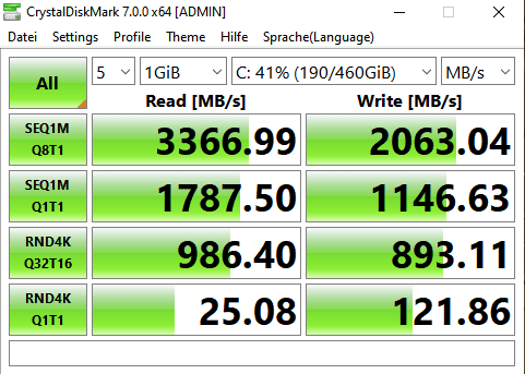

Beide NVMEs kommen bei weitem nicht an die Performance Werte heran die in Reviews kursieren und die ADATA verspricht. Nicht in ATTO und auch nicht in Crystaldiskmark.
Anbei drei Crystal Disk Marks von der verbauten WD SN730 460GB und der 1TB und 2TB SX8200 Pros. Die Lesewerte erreichen nie mehr als 3tMB/s. Die Schnittstelle kann es. Das beweist die SN730...
Es gibt kein Firmware Update.
Mich würde interessieren ob ihr die Werte bestätigen könnt?
Oder sind sie zu schlecht? Hat ADATA hier die Chips getauscht.
Grüße cuco
Du testest zum einen dein System-Laufwerk, zum anderen nicht im leeren Zustand. Von daher würde ich mich nicht von den Werten verunsichern lassen, da ein Defekt oder gar eine Fehlkonfiguration ja auch nicht danach aussieht.

Perfekt. Danke dir. Alle Laufwerke wurden als ssstemlaifwerk getestet. Es lief überall das selbe Image. Kopiert von Platte zu Platte. ich habe dann noch trim ausgelöst.

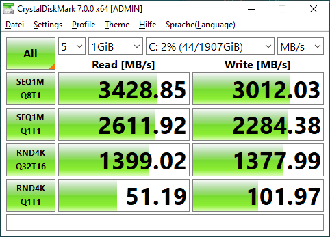

Die SSD ist da, muss mich nur noch überwinden sie einzubauen, wahrscheinlich muss ich die Graka ausbauen :;/ .

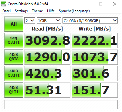

System neu aufgesetzt, Win10 Pro, Ryzen 7 1700, Gigabyte B350 Mainboard mit neustem UEFI.
Hier mal meine da war sie leer , hm nicht so gut

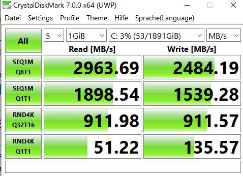

Jetzt mal mit der Version 7 vom Disk mark 75% gefüllt
Die Werte sind massiv inkonsistent. Wo habt ihr bestellt?
Meine ist von Alternate.
Ich hab meine bei csv direkt bestellt
Dass SMI-226x-Controller inkonsistente Leistung liefern ist im Grunde bekannt. Viele Reviewer und Nutzer übersehen das leider und empfehlen entsprechende SSD, wie die Kingston A2000 oder die ADATA SX8200, uneingeschränkt. Die Reviews von Anandtech zeigen, dass dieser Controller zum Teil extrem hohe Latenz bei Schreibzugriffen aufweist und dass die Leistung mit zunehmender Befüllung drastisch einbricht. Dieses Probleme könnten verschärft werden durch den Einsatz minderwertigen NAND-Flashs. Bei SSD-Herstellern, die selbst keine NAND-Flash herstellen und zu kaufen müssen, sind entsprechende Praktiken nicht ganz unüblich, vgl. https://www.igorslab.de/sabrent-rocket-1-tb-nvme-m-2-ssd-im-test-wundertuete-oder-schnaeppchen/
