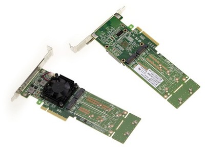

Aber wenn den "dicker" viele PCIe Slots hat, einfach per Asus Hyper M.2 Karte arbeiten, sofern die Slots x4x4x4x4 Bifurication können.
Ah, das mti der 'Asus Hyper M.2 Karte' hatte ich schon irgendwo anders gelesen. Wenn ich es richtig verstehe, müsste mein Server "nur" ein PCIe 16x Slot haben, oder?

Er muss den Slot auch in x4x4x4x4 "Abschnitte" Aufteilen können, alle 4 Plätze laufen. Kann er z.B. nur in x8x8 Abschnitte teilen, laufen nur Nr. 1 und 3.
Das hat damit zu tun, dass die 16 Lanes nicht einfach aufgeteilt werden können, sondern jedes PCIe Gerät seinen "Kopf" braucht.. und wenn du 8 Lanes hast, kommt der "Kopf" und dann alle 8, deine x4 SSD verwendet davon dan einfach die ersten 4 und die anderen verfallen. Die zweite SSD bekommt dié 4 Lanes ohne "Kopfsignal" und erkennt diese nicht und tut daher nix.
Im Bios irgendwo in Advanced oder so nach "PCIe mode", "PCIe config" etc. rumsuchen, ob du was findest mit x16, x8x8, x4x4x4x4 oder x8x4x4 etc...
Oder halt Manual gucken, Bifurication ("Verzweigung") heisst das oft.
Der teuerste Weg ist einfach ausprobieren. Nimmst diese Asus Hyper Karte (aufpassen welche PCIe Version du kaufst, die für 3.0 in V2 braucht keinen extra Stromanschluss) und steckt ne M.2 in Port 2, schaust ob sie erkannt wird, dann welchselst du sie in 2-4 durch (oder du bestückst einfach 1-4 wenn du genug SSDs hast).

Wie gesagt, gibt auch M.2 Karten mit PLX Chip. Die brauchen kein Bifurcation. Wie sich die 16x Karten in einem 8x Slot verhalten, kann ich aber nicht sagen.
Die wäre für einen 8x Slot. Aber selbst nie getestet.
Naja, idR. geringere Bandbreite, sollte aber laufen.
Imho macht das bei der Slot-Zahl nur Sinn, wenn man echt viele SSDs braucht...
Nr.1 wäre für mich ein Check, ob das Ding Bifurication kann (also aus x16 x4x4x4x4 machen z.B.) oder nicht...
Nr.2 dann die entsprechenden Adapter, solange man mit der Zahl hinkommt,. entweder "einzel M.2" oder die Karte für 4.

Es gibt PCIe-x16-Adapterkarten die 4 NVMe-Platten auf einem x16-Slot unterstützten (mit 4x4 Lanes) , die sind nichtmal sooo teuer. Wenn du die x16-Slots für nichts anderes brauchst, könntest du dort also schonmal 8 NVMe-SSDs unterkriegen.
Wie sich die 16x Karten in einem 8x Slot verhalten.
Sofern man den hinteren Teil des Steckers nicht gerade absägt, passen die je nach Mobo nichtmal mechanisch in einen 8x-Slot. Da muss nur irgendein Bauteil im Weg sein.
Deswegen steht bei PCIe-Slot 4 sogar dabei "8x (mech. 16x)". Hat also nur 8x, man kann aber zumindest mechanisch eine 16x-Karte reinstecken. Sofern die Karte nicht auf x16 besteht, sollte sie laufen... z.B. eine Graka... wenn die nur 8 Lanes kriegt, hat sie halt nur 8 Lanes, läuft aber trotzdem.
