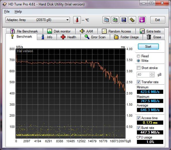

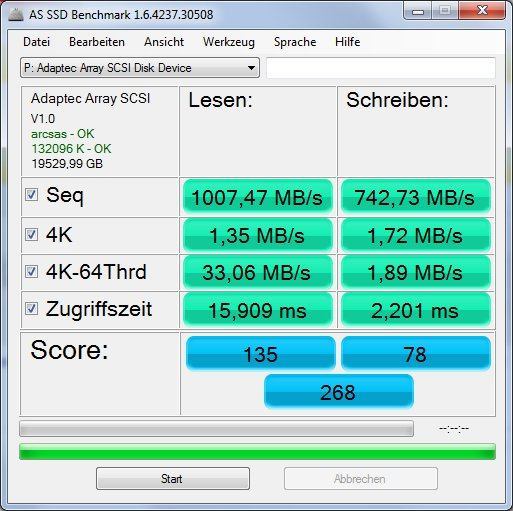

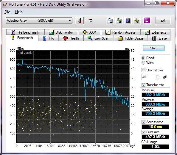

Hallo zusammen,
ich betreibe auch seit einigen Monaten einen 6805 bei mir im System und bin eigentlich ganz zufrieden.
System:
Asrock P67 Extreme4
Intel i7 2600K
2 x 4GB Geil Value Plus
Am Controller hängen 8 x Hitachi 7K3000 Platten mit je 3TB, das ganze ist in einam Raid 5 zusammengefasst.
Für die Belüftung habe ich einen uralten 40mm Lüfter direkt auf den Kühlkörper geschraubt, die Temperaturen im Betrieb schwanken bei mir zwischen 40° und 45°.
Die Stripe-Size steht bei 256kb, alle Caches sind aktiviert.
Anbei zwei Screenshots die ich kurz nach dem ersten Build gemacht habe, zu dem Zeitpunkt waren die Platten komplett leer.
Der Build hat bei mir aber auch sehr lange gedauert, etwa einen Tag war der Controller beschäftigt.

Ok, also am PCIe dürfte es nicht liegen, hast ja sogar 2 x16er drauf. Schönes Board übrigens...wenns nicht so teuer wäre... ;) Kannst ja vielleicht noch mal mit Everest schauen, wie die tatsächliche Anbindung aussieht. Ansonsten bin ich auch gerade etwas ratlos, was diese Dauer betrifft. Vielleicht noch mal alle Einstellungen kontrollieren und dann noch mal schauen...
Nimark: Hui, ist ziemlich mutig, ein Raid5 aus 8 Platten, aber ok...musst du wissen... ;) Was mich aber bei den HDT-Benches wundert, ist dass der Adaptec offensichtlich bei ~675MB/s im Schreiben limitiert, aber beim Lesen noch an 900MB/s geht... Für die größe des Raids ist ein Tag Initialisierungszeit im Rahmen, meiner Meinung nach...

Ja, ich habe zwischen den drei Möglichkeiten geschwankt:
- Raid 5
- Raid 5 + Hot Spare
- Raid 6
Letztendlich habe ich mich für das Raid 5 ohne Spare entschieden, da ich sämtliche Daten zusätzlich als Backup auf Einzelplatten habe und nicht auf den Platz verzichten wollte.
Die Benchmarks habe ich nur interessehalber ein mal durchlaufen lassen und dann anschließend gleich die Daten raufkopiert. Jetzt im Nachhinein macht mich der Schreibtest auch etwas stutzig. Kann das evtl. mit dem Cache zusammenhängen?
Was die Performance angeht bin ich sehr zufrieden.

Edit: Ich habe bei den alten Screenshots noch einen anderen Benchmark gefunden, hier im Anhang. Eigentlich habe ich mit dem Tool meine SSD getestet und dann aus Spaß auch noch mal das Raid damit gequält, aber hier ist der sequentielle Schreibwert über der Limitierung bei den oben geposteten Bildern.
Nun ja.
Ah, ok, wenn du das natürlich alles als Backup hast, ist das schon in Ordnung. Meistens ist es ja aber bei derartigen Kapazitäten nicht so und da würde ich persönlich mindestens ein Raid6 nehmen... ;)
Ja, ok, das mit dem Benchmark ist eigentlich nichts "Schlimmes", ist ja trotzdem noch Leistung satt, aber es erstaunt doch irgendwie, dass da bei diesem Controller schon Schluss sein soll... Der Controller läuft aber auch wirklich auf x8? Mal mit Everest geschaut..? Der Cache müsste eigentlich schneller sein als die maximalen ~750MB/s. Kann mir irgendwie nicht ganz vorstellen, dass der Taktfrequenzunterschied (667 zu 800)MHz so viel ausmacht. Die bei LSI und Areca laufen ja auf 800MHz und das geht bis ca. 1,2GB/s im Cache. Bei ASSSD wird übrigens im sequentiellen Teil nur im Cache des Controllers gemessen, also steht da das Maximum, wie auch bei HDT ganz zu Anfang. Das ist der kleine Zacken da, ab dem es dann auf die "Gerade" geht...
Ja, dieser Pieper ist generell ziemlich nervig. Wahrscheinlich liegen die Frequenzen so bei 1-5kHz, also wo das Ohr besonders empfindlich ist. Das mit den Gehörschutz ist schon ne ziemlich lustige Aktion, aber da hilft eigentlich auch etwas Pappe und Tesafilm, um den etwas zu "beruhigen"... ;) Wenn man das mal live erlebt hat, denkt man beim Einbau dran... ;)
Der Controller wird in dem Programm mit 8x angezeigt, das sollte also in Ordnung sein.
Die Leistung ist für mich auch mehr als ausreichend, ich kann mich dahingehend nicht beschweren.
Hm...ja, reicht sicherlich, aber komisch ists trotzdem. Bei SSDs wäre ja dann schon ziemlich schnell diese Grenze erreicht...
