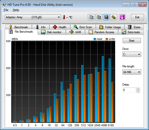

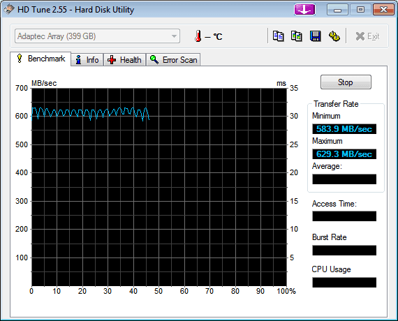

ich hab jetzt auf Raid 0 gewechselt, schaut schon besser aus, aber beim schreiben haperts immer noch

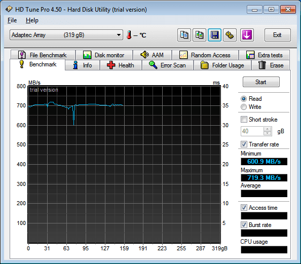

Die Schreibrate ist wirklich komisch, ich hab nen 52445 von Adaptec. Da habe ich 16 Samsung HD103SJ dran. Mit 2 Raid 0 aus jeweils 8 HDs. Anfangs hatte ich auch mal alle
16 als Raid 0 aber ich bin in der Leserate nie über 820MB/s und beim Schreiben nie über
670MB/s rausgekommen.
Um die Schreibgeschwindigkeit in den Griff zu bekommen, würde ich mal mit der Stripesize
spielen und auch mal andere Werte 16K, 64k, 256k und 512k probieren. Auch der Schreibcache wäre eine Möglichkeit. Da gibt es einmal den der im Adapteckonfigurationstool direkt ein gestellt wird und auch den für die einzelnen unter
XP sichtbaren Volumes (Gerätemanager, Eigenschaften unter Richtlinien).

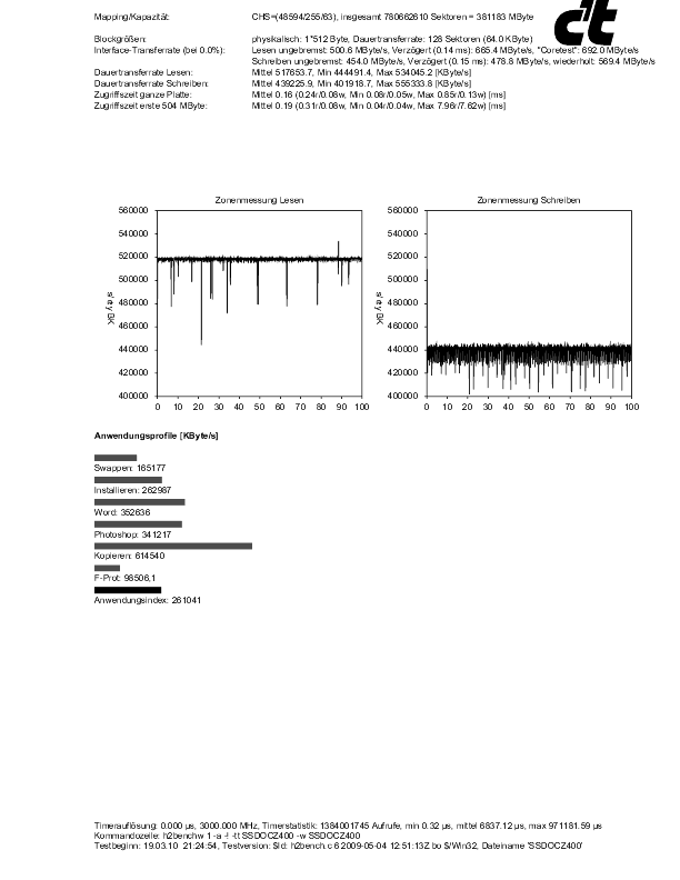

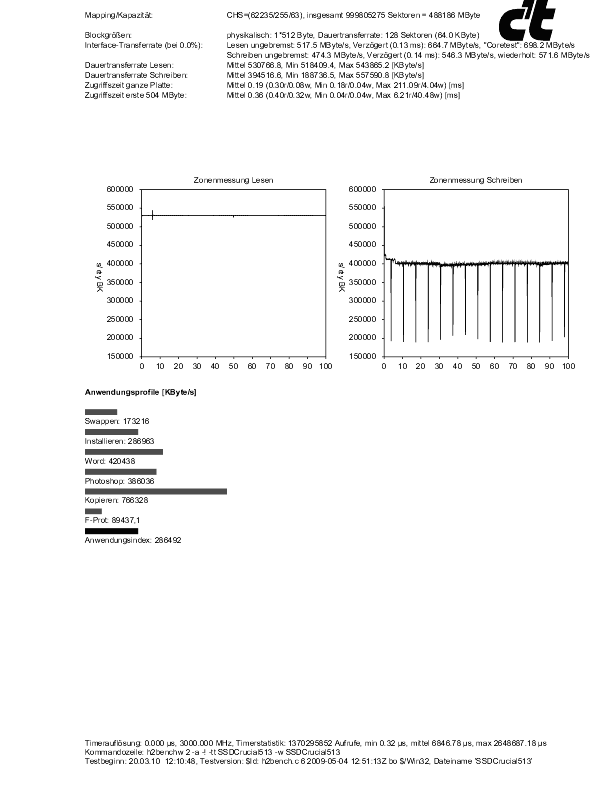

Wie die Anhänge zeigen. Da habe ich jeweils ein RAID 0 aus 2 OCZ Vertex LE 200
(Limited Edition ist hier wörtlich Sie haben gerade mal einen Tag überlebt :haha:) und ein RAID 0 aus 2 Crucial_Real_SSD_C300_256GB mit jeweils einer StripeSize von 64k gebencht. Ich hatte damals den AS SSD Benchmark und den CrystalDiskMark noch nicht sonst hätte ich bessere Vergleichswerte liefern können als mit h2benchw.

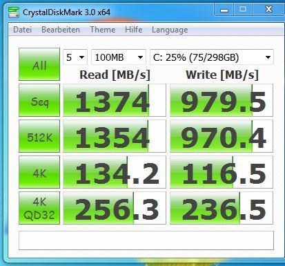

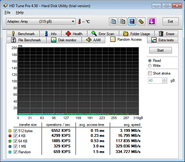

Rätsel gelöst
Also der Fehler lag an Zwei Dingen: zwei der ssd waren nicht neu sondern schon in einem anderen Rechner verbaut, nach der Formatierung ( nicht schnellformatierung) dieser beiden war der score schon deutlich besser.
Zudem habe ich zuerst den Raid5 mit Quick init gestartet. Wenn man im Handbuch nachliest ergeben sich daraus Leistungseinbußen. Es muss ein build und Verify sein. nach allem schauts jetzt deutlich besser aus

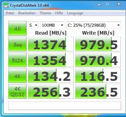

super, kanst Du auch noch einen AS SSD Benchmark nachreichen, die
Leserate ist OK die Performance beim Schreiben wäre für mich noch
interessant.
Anbei der as ssd Benchmark, wobei ich diesen nicht für geeignet halte weil er eigentlich für ssd`s programmiert ist und meine ssd`s hinter dem adapteccontroller im raid nicht als ssd`s erkannt werden . beim download steht " nicht für normale Festplatten geeignet!!!! braucht auch ewig ca 15 Minuten für den Test
formatieren hilft hier nichts, da musst du mit "hdd erase" ran!
Für Raid0 mit 5 Intel sind deine Werte jedenfalls nicht besonders gut. Da habe ich ja mit 4 Stück im Raid5 an dem Controller mehr!
Und wenn du im ASS bench bei den 4K Werten in den 2stelligen bereich willst am besten den cache auf OLTP/datenbank stellen ;)
