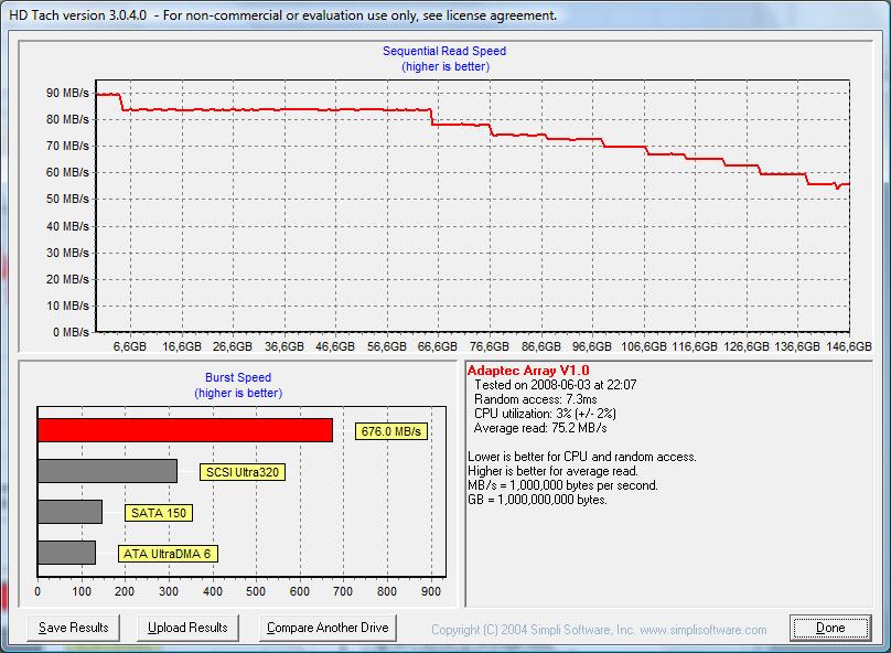

Ob meine Benchmarks so aussagekräftig sind weiß ich nicht. Aber gut. Hier sind zwei.
Einmal mit einer einzelnen Seagate ST9146802SS (2,5'' SAS, 146 GB, 10.000 Umin), und einmal 4 Stück Samsung SP1614 als RAID5 mit 32k Strip-Size. Die haben schon ein paar Jährchen auf dem Buckel.

Hab gerade noch meine Notizen gefunden, mit meinen Benchmarks, die ich mit HD Tune 3.0 pro gemacht habe. Ich hänge sie mal als PDF dran.

Hm, interessant. Der burst speed scheint irgendwie von den verwendeten Festplatten abzuhängen? Fällt auf vor allem beim Vergleich deiner single Savvio vs. meiner.
Raid 5 sieht gut aus wenn man bedenkt, dass die alten 160er da höchstens 50MB/s schaffen.
Der Burstspeed ist immer davon abhängig wie gut der Cache die Daten verarbeiten und besonders ausgeben kann. Aber da der Burstspeed keine Realperformanceaussage ist auch nicht so wichtig, gibt aber viel Aufschluß über den Cache der Platte(n).
Oh, das wird wichtig. Spätestens mit 8 SAS Platten im Raid 5 :d
Oder auch mit 8 Samsung F1. Da würden die 826MB/s burst von meinem grade ausreichen (wäre es ein 5805).
Der Burst liegt nur für milisekunden an(solange bis der cache weg ist), danach kommt dann der sequentielle Transfer.
Und ob in sehr wenigen MS 800MB/s oder 400MB/s packe ist wohl kaum zu spüren....
Es gibt sehr wenige Szenarien wo der Burst wirklich zu Geltung kommt.
Mag sein. Sinnvoll ist das aber nur, wenn die überwiegende Mehrheit der Dateien größer als das dreifache von 256 KB wären.
Ne, macht auch bei kleineren Dateien Sinn (bzw es schadet zumindest nichts).
