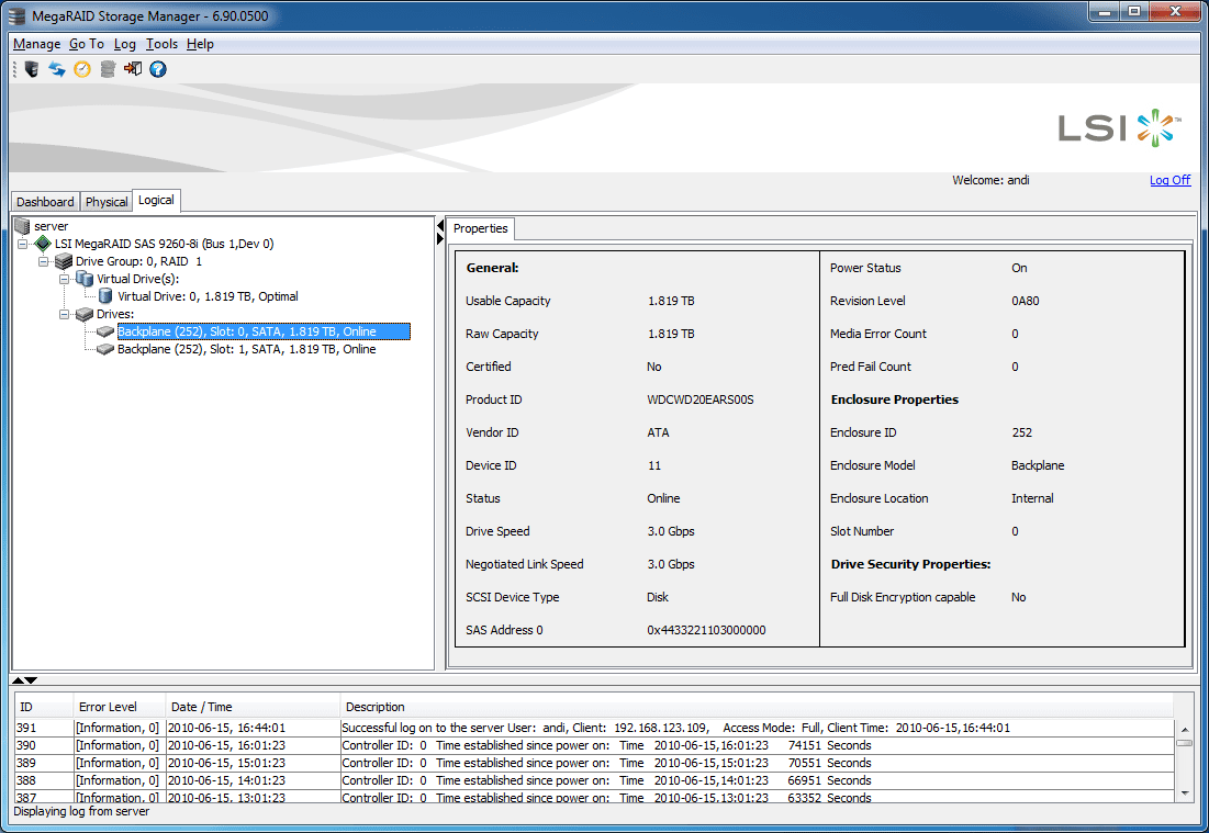

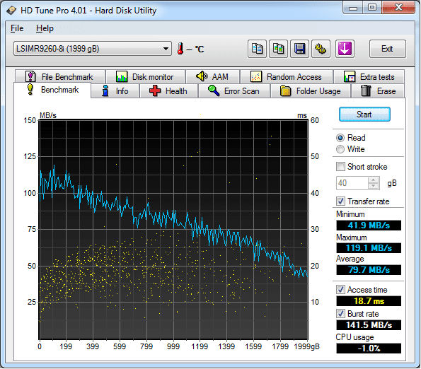

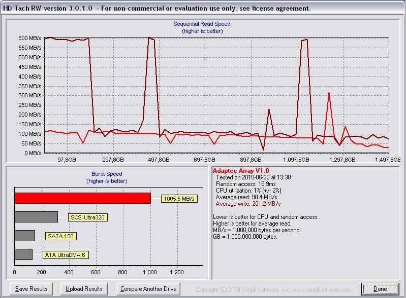

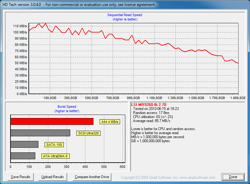

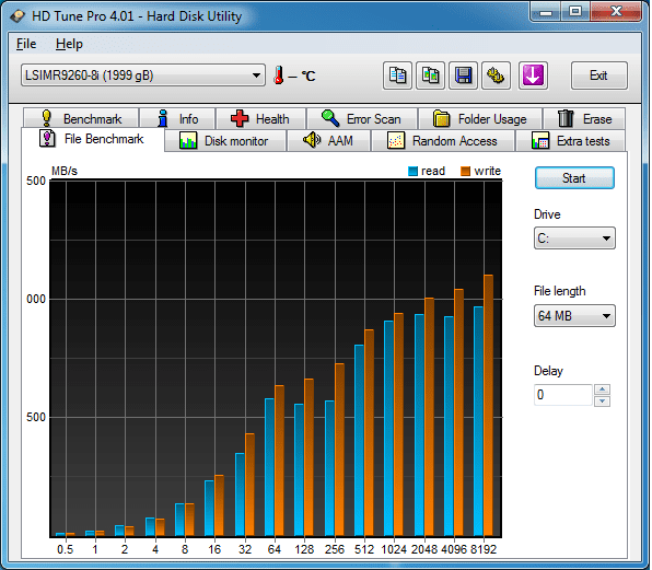

Soouuu...der LSI ist drinne und die BBU geladen. Was soll ich sagen: Das Teil schnurrt mit den WD20EARS seit 2 Tagen wie ein Bienchen... ;) Die Benches sprechen auch für sich, denk ich. Da muss Adaptec erst mal wieder aufholen...

da braucht der adaptec nichts auf zu holen, das schafft selbst ein popeliger 0815 onboard controller bzw. reine software. bei raid1 wird der controller doch null ausgelastet.

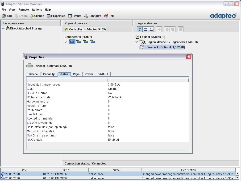

Sooo.. hab mal meine beiden Arrays degraded und mir die Mühe gemacht, eine HD154UI am Adaptec zu testen. Erfreulicherweise konnte ich keine Probleme feststellen - keine Aborted Commands, Smart Fehler etc, und auch die Performance scheint für ne Einzelplatte ok zu sein. Gemacht hab ich ein paar Benches sowie kurz etwa 20GB vom Raid 5 auf die Samsung draufkopiert.

Hey das sieht dann ja ganz gut aus.
Ich werde vmtl. heute mein altes Array zerpflücken und dann
kann ich auch ein Array am HP Expander für dich testen.
