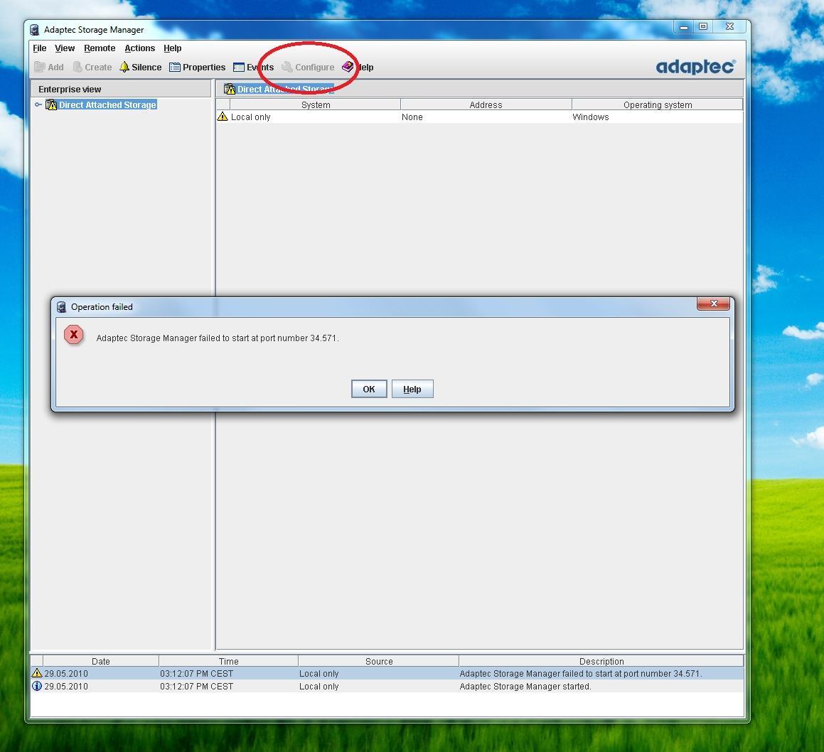

So brauch mal schnell eure Hilfe .... hab ein paar Probleme mit dem Adaptec Storage Manager.
System:
Windows 7 64-Bit Ultimate
Adaptec Storage Manager 6.5
Windows Firewall
Router Netgear WDNR3700
Hab schon die Windows Firewall deaktiviert und den Router im Port-Triggering konfiguriert. Wie habt ihr den ASM in der Firewall eingetragen ? Bei mir kommt beim ersten mal Starten nur die Abfrage nach dem Java(TM) 2 Platform Standard Edition binary welches wohl mit dem ASM in Vebindung steht aber dort sind alle TCP und UDP-Ports enthalten/geöffnet.
1. Er brauch enorm lange 1-2 Minuten zum starten (hängt vllcht mit Problem 2 zusammen ?)
2. Ich bekomme beim Starten diese Mitteilung (siehe Anhang) und ich kann das Menü "Configure" nicht öffnen.

Nebulaner: Vielleicht mal Java neu installieren. Ich musste da bei dem ASM keine Einstellungen mehr machen. Nach der Installation musste ich mich nur noch anmelden und die Kiste lief. Bei mir isses aber auch nur Localhost, nicht über Netzwerk oder so.
