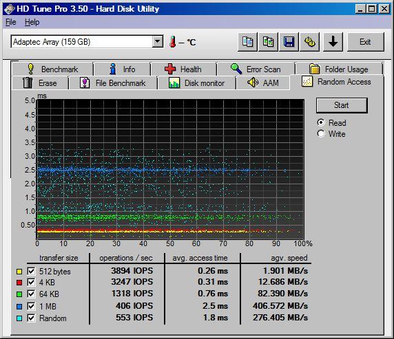

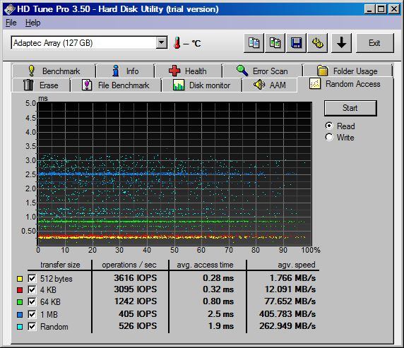

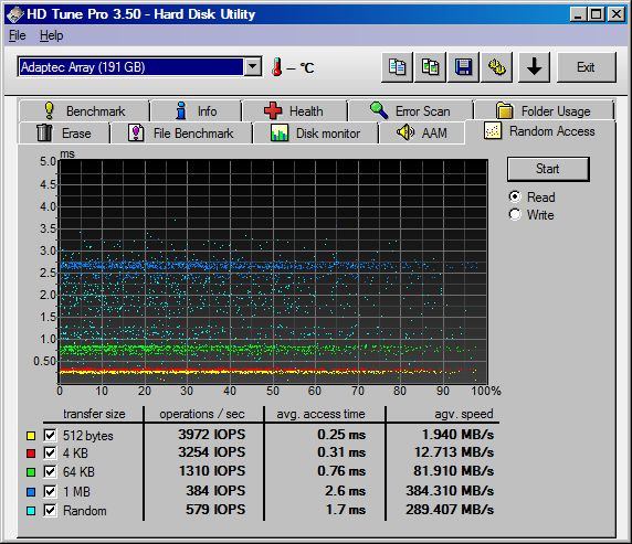

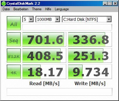

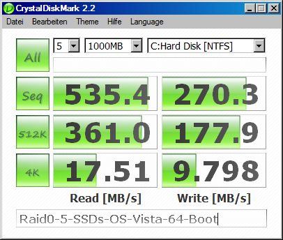

Für alle die es interessiert hier mal ein paar Vergleichswerte von RAID 0 mit 4,5 und 6 A-DATA 300 SSDs (32GB Version).
Das RAID0 ist meine OS Platte = Vista 64. System siehe Signatur.
Crystalmark hat hier und da durchaus Schwankungen bzw. der ein oder andere Wert geht etwas nach oben oder unten...
Werte für 4,5 und 6 SSDs im RAID0 stripesize 128KB @ Adaptec 5805 mit write Cache:
Hier fällt stark auf, dass Raid 0 @ 4k mit 5 + 6 SSDs auch nicht mehr bringt als mit 4 SSDs (also unwesentlich). Liegts am Controller oder an den SSDs?
Das werden wir wissen, wenn ich 3 Super Talent Ultradrive oder 3 OCZ Vertex angeschlossen habe.
P.S. Noch was seltsames. HD-Tune Basic und auch Pro kommen beim "Benchmark" (Read) mit 4,5 und 6 Platten immer auf ähnliche Werte von 450-500 MB/s.
HD-Tune Pro zeigt aber mit der Monitor Funktion durchaus auch höhere Werte an z.B. wenn Crystalmark läuft.
Mit welcher IO-Tiefe arbeitet CrystalDiskMark?
Ich vermute mal, mit nur einem IO. In dem Fall wäre es vollkommen egal ob eine oder 10 SSDs angeschlossen sind, weil immer nur von einer gelesen wird.
@hacky: probier mal 256KB stripes, könnte sein dass die sequenziellen Raten noch einen kleinen Tick hoch gehen.
Bei SSDs ist die Anzahl der Outstanding IOs quasi egal. SSDs skalieren anders als HDDs.
