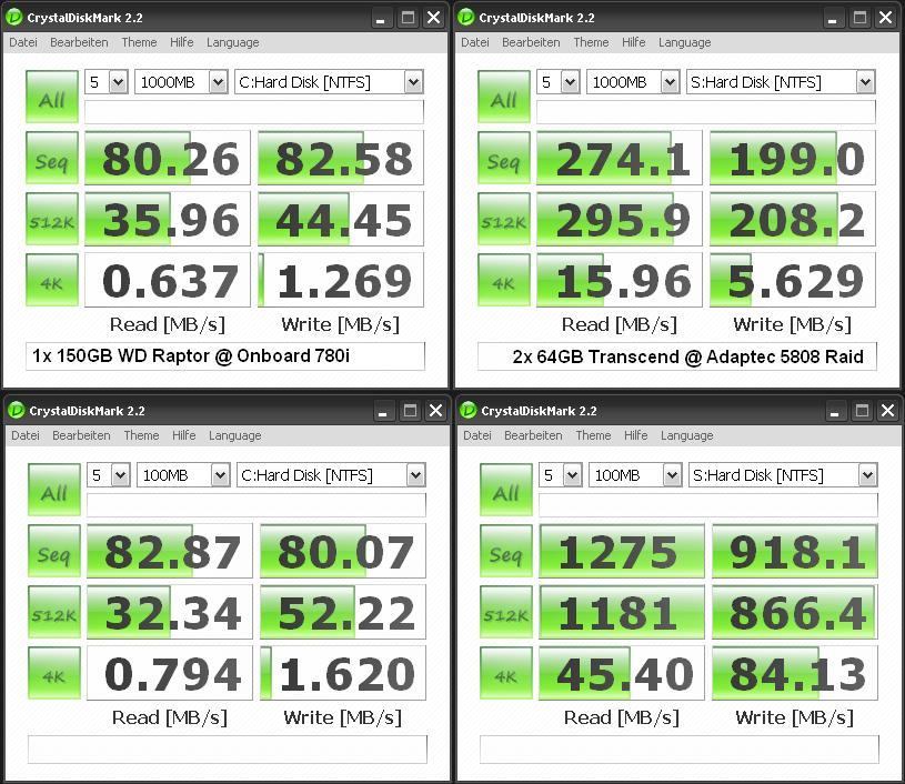

Ich habe letzte Woche 2x 64GB Transcend SSD´s (mit neuem Controller) bekommen und teste die Teile jetzt mal im Raid 0 auf Herz und Nieren.
Zuerst habe ich sie an meinen onboard Controller (Nvidia 780i) gehangen --> Leseleistung gut, doch die Schreibleistung unter aller Sau (wie auch schon im Transcend Sammelthread in Post 1 zu sehen ~180MB lesen / 60-70MB schreiben im 500MB CrystalDiskMark Test sowie Cache aus - mit Cache noch schlechter)
So nun habe ich mir mal aus meiner Firma einen Adaptec 5805 ausgeliehen und schon sehen die Werte im Raid 0 schon vieeeeel besser aus ;) (270MB lesen / 200MB schreiben im 1GB CrystalDiskMark Test)
Nun meine Frage: Der 5805 ist mir für den Heimgebrauch zu teuer - alternativen wären ja der 5405 und 2405! Wie groß ist der Unterschied zwischen den 128, 256 und 512MB Cache? Auch im Hinblick das ich ggf. noch 1-2 weitere Transcends kaufen möchte?

wie sehen die 4k werte bei dir aus dem crystal diskmark ?

Bei der letzten Messung mit 1000MB hatte ich 15,96MB / 5,629MB im 4K

ich kann für dich einen Vergleich machen aus gleichen Transcend und nem 2405, muss nurnoch schnell das ganze einrichten. Teile mir mal mit welche Stripsize, die du verwendet hast, ob AHCI an oder aus war und Chache
Stripesize 128K mit Cache - AHCI ist doch beim Adaptec im Raid automatisch aktiv oder? Hab jedenfalls keine Einstellung gesehen!
btw im 4k 100MB CrystalDiskMark hatte ich mit 2x Transcend @ Adaptec 5805 45.50MB / 84.13MB - das sah bei dir mit 4x Transcends @ 2405 deutlich schlechter aus oder? Irritiert mich grad etwas ;)
Edit: Screenshot der BenchSession angehangen!
jo, ich glaube das hat was mit mehr Chache zu tun, dass du bei 100 MB so gute werte hast. weil ohne chache schaffen auch 10 transcend solche werte nicht^^
