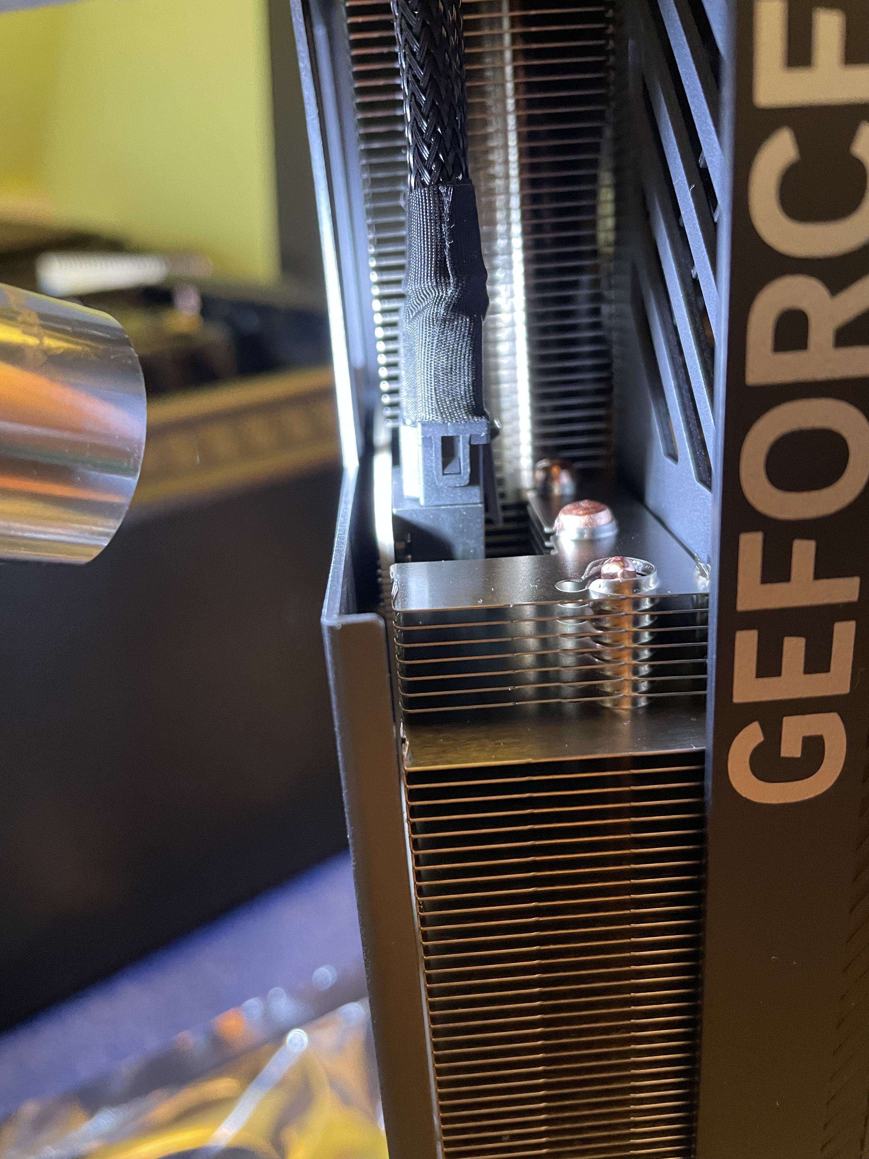

Ich habe meinen obrigen Post zur Gigabyte 4080 Super Windforce V2 um einen Nachtrag zum beiliegenden 12VHWPR-Adapter ergänzt. Meiner rastet nicht mit einem lauten Klick ein, mehr Infos dazu im Post.
Kursiv: Editiert
Meiner rastet nicht ein, mehr Infos dazu im Post.
Der muss einrasten, sonst stimmt was nicht und man sollte den Betrieb sofort einstellen.
Vielleicht machst du mal ein Foto vom Stecker?

So kannst die Karte nicht benutzen sofort Betrieb einstellen! Das kann böse enden..
Normalerweise dürfte mit dem neuen Stecker aber die Grafikkarte gar nicht mehr anspringen, wenn er nicht richtig sitzt. Werde aber mal Gigabyte anschreiben.
Der sitzt doch richtig? Oder hab ich n Knick in der Optik?
Sitzen tut der, dennoch muss es Klick machen.

Das Problem mit dem fehlenden Klick ist neu und wurde von Igor glaube ich in seinem test zu einer der super Karten besprochen.
Stecker komplett drin aber kein klicken
Die machen leider nicht alle Klick, wie es Igor letztends im Video gezeigt hat. Man muss die richtige Buchse und den richtigen Stecker erwischen.
Nein die rasten nicht alle ein. Da haben einige HW-Hersteller mal wieder nur Mist gebaut. Die FE's von NVIDIA zeigen wieder ihr Prämium und rasten wahrscheinlich alle ein. Man weiß leider nie oder muss es aufwendig empirisch heraus finden welcher Hersteller wieder was verbaut.
Danke für eure Rückmeldungen.
Ich habe nochmal drauf geachtet. Es fehlt ein lautes Klick-Geräusch, aber ich höre ein ganz leises knacken und merke einen Widerstand. Wie oben gesagt, der Stecker lässt sich auch nicht so einfach wieder rausziehen, was ja so sein soll. Ich passe meinen Post nochmal an.
Entschuldigt bitte, ich wollte nicht die Pferde scheu machen.^^
Vielleicht liegt es am "alten" 12VHPWR Kabel, da die Grafikkarten ja schon die neue Revision haben. Angeblich soll es damit in der Konstellation ja aber kein Problem geben.
Mein Seasonic Kabel klickt beim Einstecken. Auf jeder Karte bisher. Aber alle tun das anscheinend nicht.

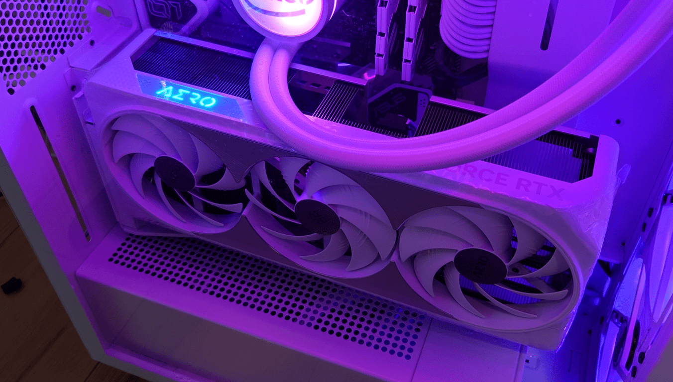

Karte: Gigabyte 4080 Super Aero OC
Fiept: Ab ca 250 FPS
Rasselt: Leise
Kühler: Original
Lüfter störend: Nein.
Kurzer Eindruck: Also auf keinen Fall Fiep/rasselfrei. Aber sehr leise. Je nach Sitzposition mehr oder weniger hörbar. Vorhin konnte ich es in RDR2 deutlich hören, jetzt obwohl alles um mich herum leiser ist fast gar nicht. Keine Ahnung was da los ist, vielleicht temporärer Tinnitus. :fresse:
Build Quality ist ganz ok, aber kein Vergleich zur TUF oder Strix. Der Kühler ist sehr massiv, dafür sind die Temps gar nicht mal so gut. Core 65, HS 82, Mem 68 nach 30 min zocken im Quiet Bios. Die Lüfter drehen dann so zwischen 1.400 und 1.500RPM je nach Game. Was ich aber ganz klar sagen muss: Es gibt kein Problem mit dem Lüfterprofil. Dies wurde hier ja oft beschrieben. Es findet jedoch definitiv kein aufjaulen oder ähnliches statt. Die Lüfter drehen sanft hoch, es gibt keine RPM Spitzen. Der stock Takt liegt bei 2.760MHz, geht aber stellenweise bis 2.715MHz runter. Ohne PT Anhebung komme ich so bis 2.920MHz, allerdings mit den maximalen 125% auch nur bis 2980MHz Game stable und 3.030MHz Benchstable. Jeweils nicht der eingestellte, sondern tiefste Werte in einem Run.

1400 bis 1500 Umdrehungen im Quiet Bios sind bei 110mm Lüftern gar nicht mal so leise^^
Bei den Abmessungen geht man an sich von besseren Temperaturen aus. Hast du mal das klassische hängen der Karte versucht?
Ja das mit den Lüftern, Nachlauf usw. hat man endlich gefixt bekommen, hat ja nur seit der 20xx Karten gedauert :d
Also ich empfinde das als ziemlich leise.
Genau genommen hört man von den Lüftern eigentlich nichts, nur das Fiepen/Rasseln der Karte. Aber vom Sitzplatz aus auch das nicht mehr (meine Bewegungsgeräusche sind im Vergleich viel lauter). Insgesamt stechen die Lüfter der Karte nicht groß aus dem System hervor.
Edit: Meine Intakes laufen nur mit maximal 700RPM, die Lüfter auf der CPU AIO dürfen nur 500RPM und einen anderen Outtake gibt es nicht, daher muss die Karte in einer ziemlich warmen Umgebung klarkommen. Silence is king.
Ich kann quasi nichts hören, würde ich sofort nehmen :d Bei Geizhals ist die Bewertung zur gleichen Karte hingen eher schlecht, da wird von 1300 Umdrehungen Mindestdrehzahl berichtet und das sie auch eher laut sei.
Naja ich als Silent Freak sage die ist leise. Aber muss am Ende jeder für sich entscheiden, klar.
Hier nochmal ein Video in einem stillen Raum ohne Seitenfenster. Mal ohne Last isoliert nur die Lüfter der Karte manuell auf 1.350RPM gestellt. Also alle anderen Lüfter @ maximal 400RPM und nicht zu hören.
Die Handy dB App sagt 29 bis 31 dB, ca 10cm entfernt aufgenommen.
