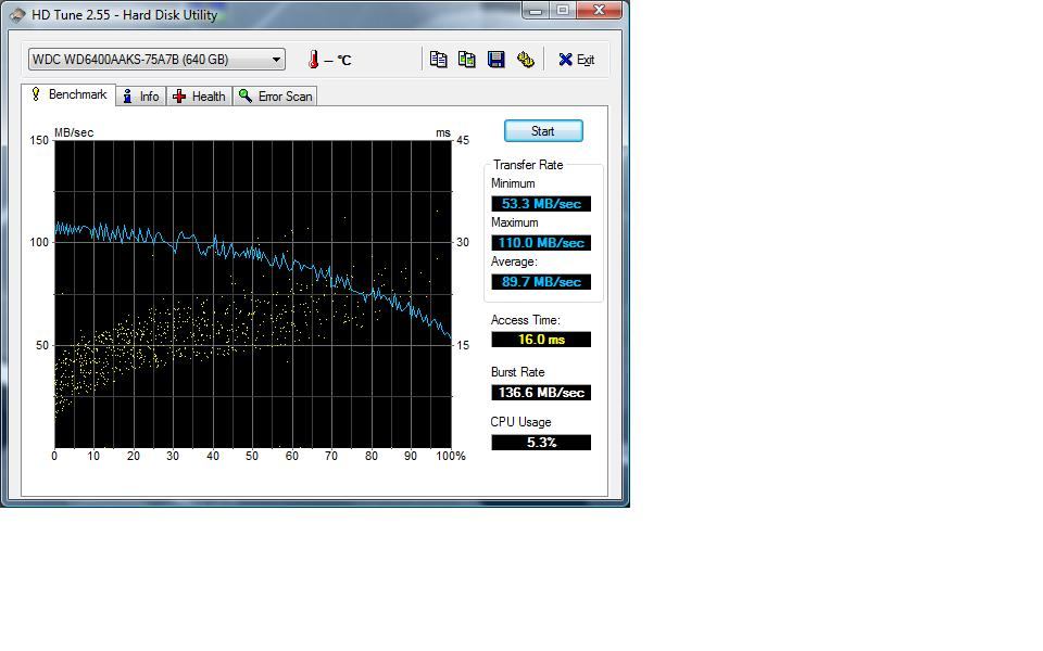

Guten Abend,
habe meine 6400aaks grade eingebaut und bin mir nun nicht ganz sicher ob ich mit den Werten zufrieden sein soll/muss. Das gute Stück ist die Systemplatte, hängt am NForce4 Sata-Controller und für den Test wurde Antivirus deaktiviert.
Durchsatz ist soweit denke ich ok, einzig die Zugriffszeit macht mir etwas Sorgen. Liegt das Daran, dass ich sie als Systemplatte verwende(1 Partition Sys fast voll, Rest 2. Partition, leer)?
Das Acoustic Management sollte ja standardmäßig eigentlich deaktiviert sein soweit ich weiß, überprüfen konnte ich das bislang allerdsings noch nicht da mit winaam dank NVidea-Controller nichts ausgibt und das WD-DOS-Tool einfach nicht booten will...
Was meint ihr?
Danke
WinAAM funktioniert nur mit dem Standardtreiber von Windows. Du brauchst also einfach nur im Geräte-Manager in den Eigenschaften des Kontrollers auf den Standardtreiber wechseln, den Rechner neu starten und schon sollte es per WinAAM funktionieren. Vorausgesetzt natürlich die Platte hängt am nativen SATA-Kontroller vom NVIDIA Chipsatz und nicht an einem zusätzlich aufgelöteten Kontroller eines 3rd-Herstellers.
Alternativ kann man natürlich, wie Spieluhr bereits erwähnt hat, auch das Feature Tool von Hitachi verwenden. Das muss man aber von Diskette oder CD booten.
Habe mit dem Tool jetzt das AAM auf Disable(254) gesetzt. Wurde mir auch bestätigt, Zugriffszeit ist aber auf 17ms gestiegen, wie kann das sein? Habe zwischenzeitlich noch n paar Daten auf die Platte verschoben, aber wenn es daran läge, so wäre die Zugriffszeit am Ende bei über 20ms...
mfg
@fcb-hostis
Es kann sein, dass die Änderung beim darauffolgendem Reboot wieder verworfen wurde. Manche Hauptplatinen (vor allem von ASUS) haben diesbezüglich einen Bug.

HD-Tune ist ein Low-Level-Benchmark. Einen Low-Level-Benchmark interessiert den Füllstand und Fragmentierungsgrad der Festplatte nicht. Es hat keinen Einfluss auf das Ergebnis.
Es war wohl tatsächlich wieder Enabled nach dem Reboot....habe es jetzt manuell auf den Wert 254 gesetzt und erreiche damit 12,6ms, das ist ok. Die Platte wird dadurch aber schon deutlich lauter....nicht extrem laut, aber im Vergleich zu davor ist es denke ich ne Steigerung um 100%.
mfg
Darum heißt das ja auch Automatic Acustic Management. :haha:
Muß man halt selbst entscheiden ob man es lieber etwas lauter oder schneller im Zugriff haben will.
