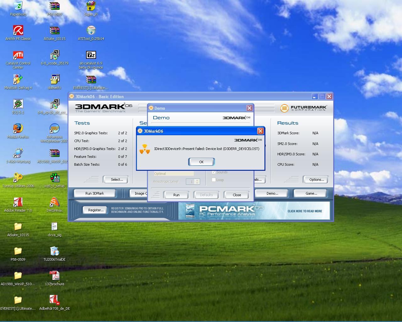

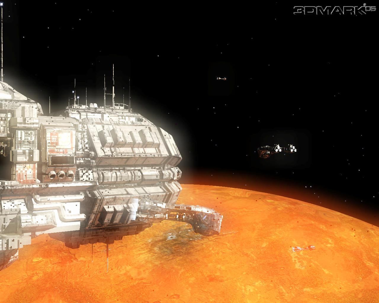

Bei mir stürzt der PC ab oder sagt nen fehler wie im anhang zu sehn ist.
Meine vermutung wäre evtl noch zu schwaches NT aber naja kein plan.
An treiber hab ich 6.7, 6.8 und 6.9 getestet...
Ob die krumm is kein plan, aber mit den Ram kühlern könnte auch gut sein kam mir beim einbau komisch vor.

@sm4sh: Das sieht wirklich nicht nach dem problem aus welches wir haben, da die Fehler ja schon im ersten Test sind und der absturz sieht nach treiberproblem aus.

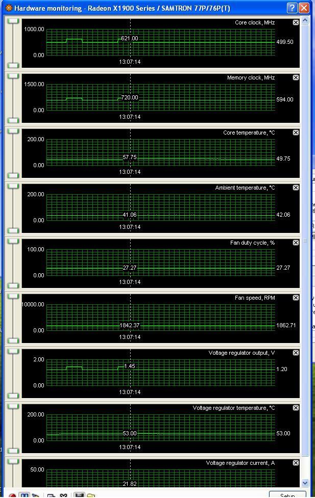

hmm du meinst bei mir wär treiber? Hmm aber is echt seltsam... da ich schon mehrmals innen letzten wochen windows neu isntalliert hab, Pro und Home!
Und halt auch immer mit ganz frischen treibern probiert hab :/
Vllt liegts ja auch am netzteil.. aber seltsam is ja das die graka sich abschaltet!
Wobei Hitze echt net sein kann weil die immer auf 50°C is .. maximum was ich gesehn hab war 65°C...
Hab halt die hoffnung das wer plan hat worans liegen kann... daher poste ich auch hier *g*
Kann ja auch sein das ich was im bios falsch eingestellt hab o_O
Ich hatte halt immer AMD, daher kein plan was bei intel an bzw aus sein muss oder halt extra für graka an .. naja kein plan. falls wer ne idee hat wäre nett mir die zu schreiben ^^
ach jo im computerbase forum hatte man mich hier hin verlinkt, falls aber wer zeit und lust hat kann er sich meine beschreibung dort nochmal durchlesen, danke!
http://www.computerbase.de/forum/showthread.php?t=226469
MfG sm4sh
Edit:
Grade mal dxdiag geschaut und alle test laufen lassen... die funken ohne Probs... seltsam oder?

Hab grade das Hochtackten mit dem Ati Tool unterbunden. Dann läuft 3DMark 2006 ohne Probleme durch!!! Graka wird auch nur 70°C warm, denke das ne gute temp oder? naja allerdings komme ich grade mal auf 5055 Punkte (SM2.0 1907; HDR/SM3 2143; CPU 2006) Ich hab nen E6600, 1GB DDR2 800Mhz auf 5-5-5-15, x1900xt 512MB Quasi das gleiche system wie Corrado1983 o_O (siehe nen paar posts über mir) Liegt das an den ca 100 Mhz weniger tackt der graka?
