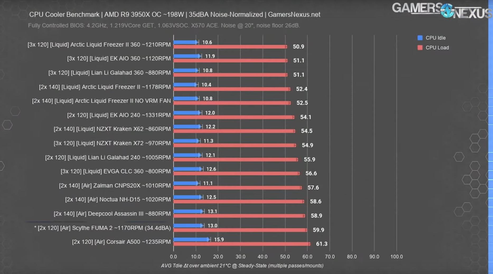

Ich hab einen Noctua Luftkühler. Dieser bewirkt eine Temperaturdifferenz von 50° C (Zimmer 20°C, CPU 70°C)
Die WaKü Kühler im Test erreichen 40°. Das sind nach meinem Verständnis 10° mehr Kühlung bzw. Wärmeaustausch.
Richtig ?
Wenn ja, sind die Ergebnisse doch ungemein schlecht. Der ganze WaKü Mehraufwand für 10° Diff ?
ich verwirrt sein
Bei der CPU hast du immer das Problem, dass die Wärme aufrund der kleinen Fläche nicht ordentlich abgeführt werden kann. Die Temperaturdifferenz zu einen HighEnd Luftkühler ist also wie du festgestellt hast im Zweifel nicht wahnsinnig hoch. Vergleichst du dagegen GPU Kühler, ergibt sich gleich ein anderes Bild, da erreicht man meist ein Delta von 12°C-15°C zur Wassertemperatur, welche meist 10°C-20°C über der Raumtemperatur liegt je nach Konfig. Meine 2080Ti wird zB nur um die 42°C warm. Da kommst du mit einer Luftkühlung nicht mal Ansatzeise hin. Reine CPU Only Custom WaKüs sind aber meist eher Overkill.
Dazu hast du einen wesentlichen Vorteil, du kannst bei einer WaKü mehr oder minder beliebig viel Radiatorfläche einbinden. Damit hast du einen massiven Lautstärkenvorteil gegenüber LuKü. Das setzt aber natürlich ein entsprechend großes Setup voraus.
mhmm .... mhmm, danke. dann ist das eigentliche Argument die Lautstärke. Irgendwie hatte ich (erstmal bei den CPUs) einen weit höheren Wirkungsgrad erwartet. Zumal aqua computer ja sogar silber verbaut. Ok, wieder ein Vorurteil aufgeräumt.

Als Ergänzung zu dem, was Sayer gesagt hat:
Scythe Fuma 2: 52€ —> +1K
Noctua NH-D15: 85€ (als Chromax 97€)
Arctic Liquid Freezer II 280: 85€ --> -6K
Arctic Liquid Freezer II 360: 93€ --> -8K
Arctic Liquid Freezer II 420: 112€ --> >-10K
Der Mehraufwand beschränkt sich darauf, den Radiator in das Gehäuse zu schrauben. Ich frage mich daher eher, wieso ich mir einen NH-D15 kaufen sollte.
Hier im Test ging es ja aber um Custom Kühler und da ist die Frage schon berechtigt, ob sich der Aufwand eines Custom Loops für CPU Only und 10°C lohnt
mhmm, ja vielleicht :-). Und ja, der Noctua D15 ist tatsächlich nicht leise bei meinem 5950x. Eigentlich zu laut.
Da Wasserkühlungen häufig bei OC eingesetzt werden, wo es eher um Temperaturen als Dezibel geht, hatte ich einfach größere Temperaturunterschiede erwartet. Daß -10K besser als nix ist, ist klar.
Ne also danke nochmal, interessant.
