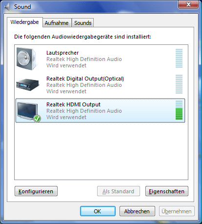

Bild klappt alles wunderbar. Nur Ton nicht! Hab die neusten Realtek-Treiber installiert, HDMI-Output unter Windows Audio als Standart eingestellt und die lustige Volumeanzeige neben dem Gerätename schlägt auch grün aus, wenn ich auf 'testen' klicke. Dennoch kein Top zu hören! :shake:

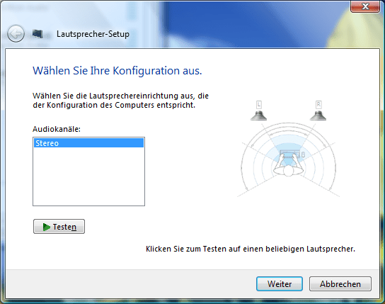

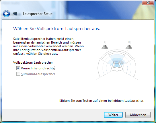

Hab auch mal paar Screenshots gemacht. Bei Rechtsklick auf HDMI-Output, Lautsprecher konfigurieren.. müsste da nicht mehr Auswahl als nur Stereo stehen? kann man nirgends die Anzahl der Lautsprecher einstellen? Auch für einen Subwoofer hab ich nirgends eine Option gesehen.
Und der Punkt "Surroundlautsprecher" ist gänzlich ausgegraut.
Kommt mir komisch vor. :confused:

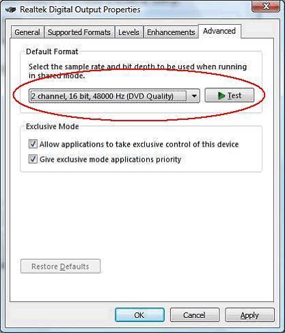

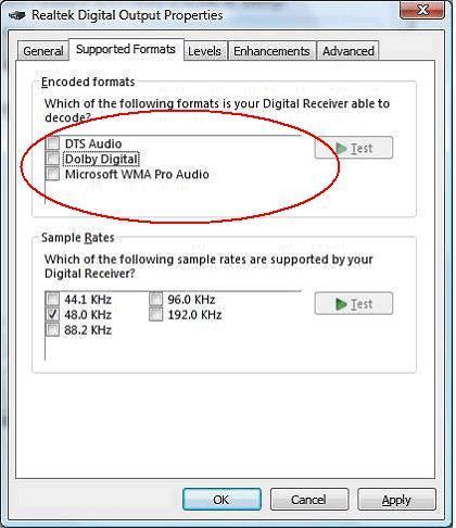

Hab auch Screenshots vom Support bekommen, wobei ich mich Frage warum die dort immer vom Digital Output reden. Und nicht vom HDMI Output.. :confused:
Hier mal nen Auszug aus der Mail:
"Check if your Digital Output is the default output, if not, set Digital Output as default, otherwise there will be no sound output to HDMI "
"Select “Advanced” Tab on the properties page, make sure the default format is set to “2 channel” with proper bit depth and sampling rate.

"Select “Supported Format” Tab on the properties page, uncheck Dolby Digital and DTS Audio items then click OK (Note: this setting will force playback application always output Stereo PCM to the digital output port)"
