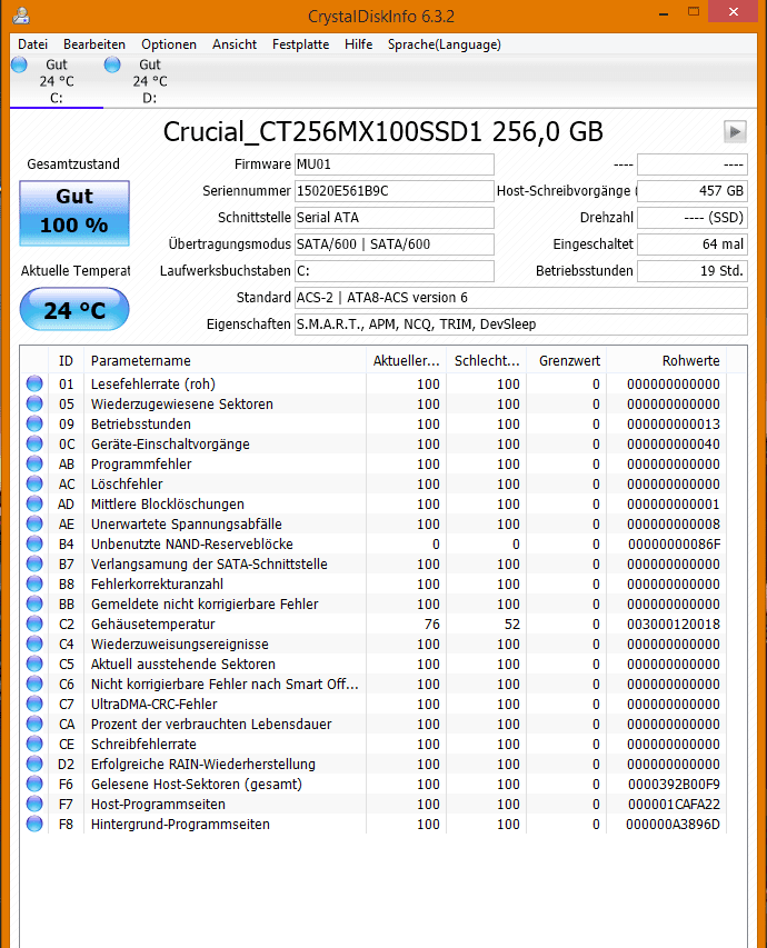

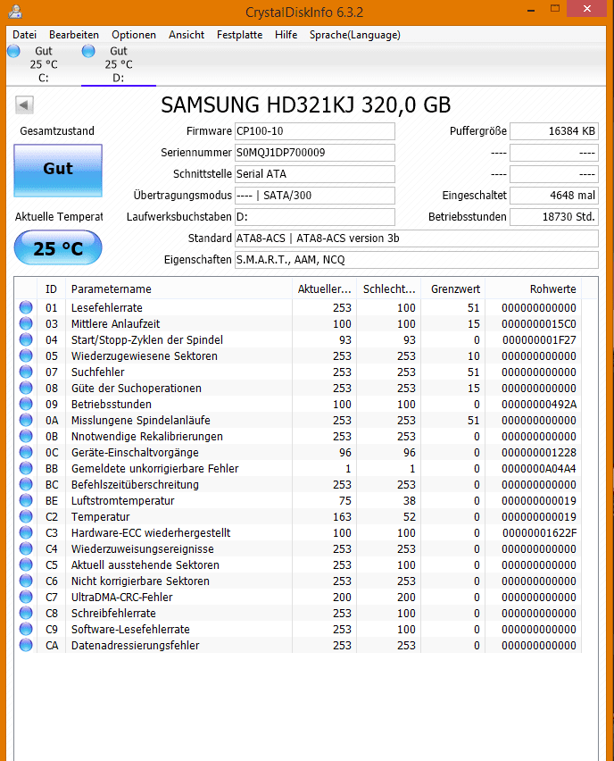

Poste bitte mal die Screenshots (aber bitte nicht mit einer Kamera machen) von CrystalDiskInfo (die Portable Standard Edition reicht und ist frei von Werbung) für die HDD und die SSD, ziehe aber bitte die Fenster soweit auf, dass alle Attribute und auch die Rohwerte vollständig sichtbar sind.

/edit: tada... SSD.png und HDD.png
/edit2: SSD wurde erfolgreich geupdatet *freu*. bios trau ich mich aber erst morgen oder übermorgen ;-)
Die SSD sieht gut aus, die HDD hat aber eine Menge dieser etwas misteriösen "Gemeldete unkorrigierbare Fehler" (Attribut BB), von denen man nicht genau sagen kann, was da genau kaputt ist. Daher kann ich auch nicht sicher sagen, ob dort die Ursache liegt, aber klemm die mal ab und schau ob es dann besser ist, wenn nicht, liegt die Ursache der Abstütze woanders. Teste auf jeden Fall auch das RAM wie beschrieben mit Memtest86+.

/edit: ich sehe gerade, dass ja die SSD 100 dieser Fehler hat. die HDD hat nur 1. das klingt irgendwie nicht gut. wobei die glatte 100 irgendwie wie nen dummy-wert wirkt.
