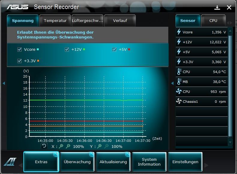

Danke für die Tipps. Ich checke mal bei gelegenheit das Bios. Habe gerade Prime laufen bis jetzt ohne Fehler. Denke ist ein Treiber und Softwareproblem.
Hier nochmal ein Bild der Temps und Spannungen.
Die CPU-Spannung erscheint recht hoch. Bei Aktivierung der Stromsparfunktion im Bios wird das Mainboard die Spannung auf ca. 1.2 Volt absenken (ist so zumindest bei meinem Asus-Board). Die ganze Asus-Software würde ich übrigens komplett aus dem System entfernen, da die irgendwelche Dienste im Hintergrund installieren und das ist somit auch ein Risikofaktor für die Stabilität des Systems.
