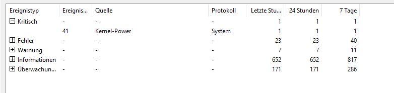

3. Was steht in der Ereignissanzeige?

1. Die Festplatte hatte ich im alten Computer bereits drin. Da war W7 installiert. Ich wollte updaten, aber das neue System hatte mit den alten Treibern irsinnige Probleme --> neu aufgesetzt und jetzt Clean Install von Win10
2. Nein, alles belassen.

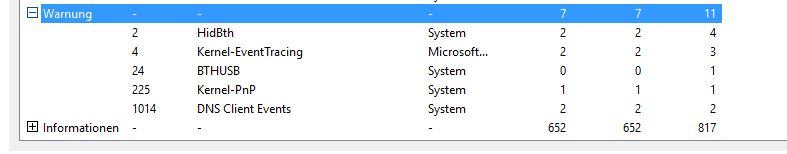

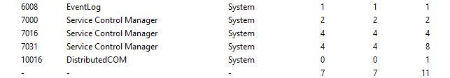

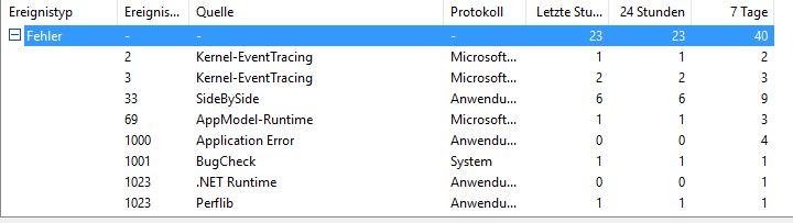

3. Siehe Anhang. Hab Screenshots hinzugefügt.
Du hast die Übersicht gepostet, auf der zu sehen ist, dass es tatsächlich zu Problemen kam. Die Kernelfehler sollten die Abstürze gewesen sein. Allerdings musst du nun noch an den entsprechenden Stellen im Log nachschauen, wie die Fehler im Detail beschrieben wurden.

@Elmario: Welches Logfile meinst du? Mit den Kernelfehler hast du recht, dass waren die gezwungenen Reboots.
