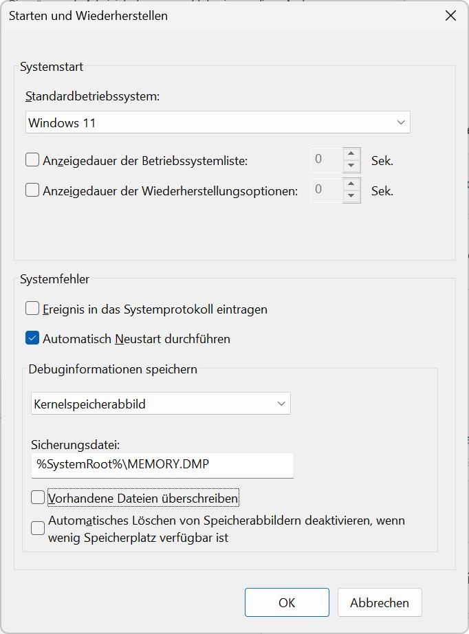

Ich habe mein PC mit Rufus auf Win11 upgedatet. Jetzt stürzt Fortnite als Online- Spiel mit einem BSOD- Fehler ab.
Der Reboot ist zu schnell um den Fehler notieren zu können. Ich habe daher mal die Debug Datei angehängt.
Ist übrigens ein sehr altes System:

Dumme Frage: Wo finde ich das? Ich habe Win 11 erst seit 5 Tagen in Betrieb und Google hilft auch nicht weiter, um das Bild zu finden.
Edit: Antwort Gefunden.
Also:
Es ist ein "WHEA Uncorrectable Error" - also ein Treiberfehler....
OnBoard-Grafik hatte ich schon deaktiviert, um die auszuschließen. Und jetzt wird es schwierig, weil Win Update und Gerätemanager nix auffälliges anzeigen....

Interessant ist nur: Durch den Fortnite - Absturz wurde KEIN Minidump protokolliert.
Erstens gibt es keine dummen Fragen und zweitens ist diese Einstellung dort schon seit Windows 7; vllt sogar schon seit XP.... :unsure:
Das gibt es sogar schon seit 3.1- nur so zur Info. Trotzdem wird es von MS gerne in den Reitern "versteckt". Aber CMD- Kommandos helfen ja zum Glück weiter,
