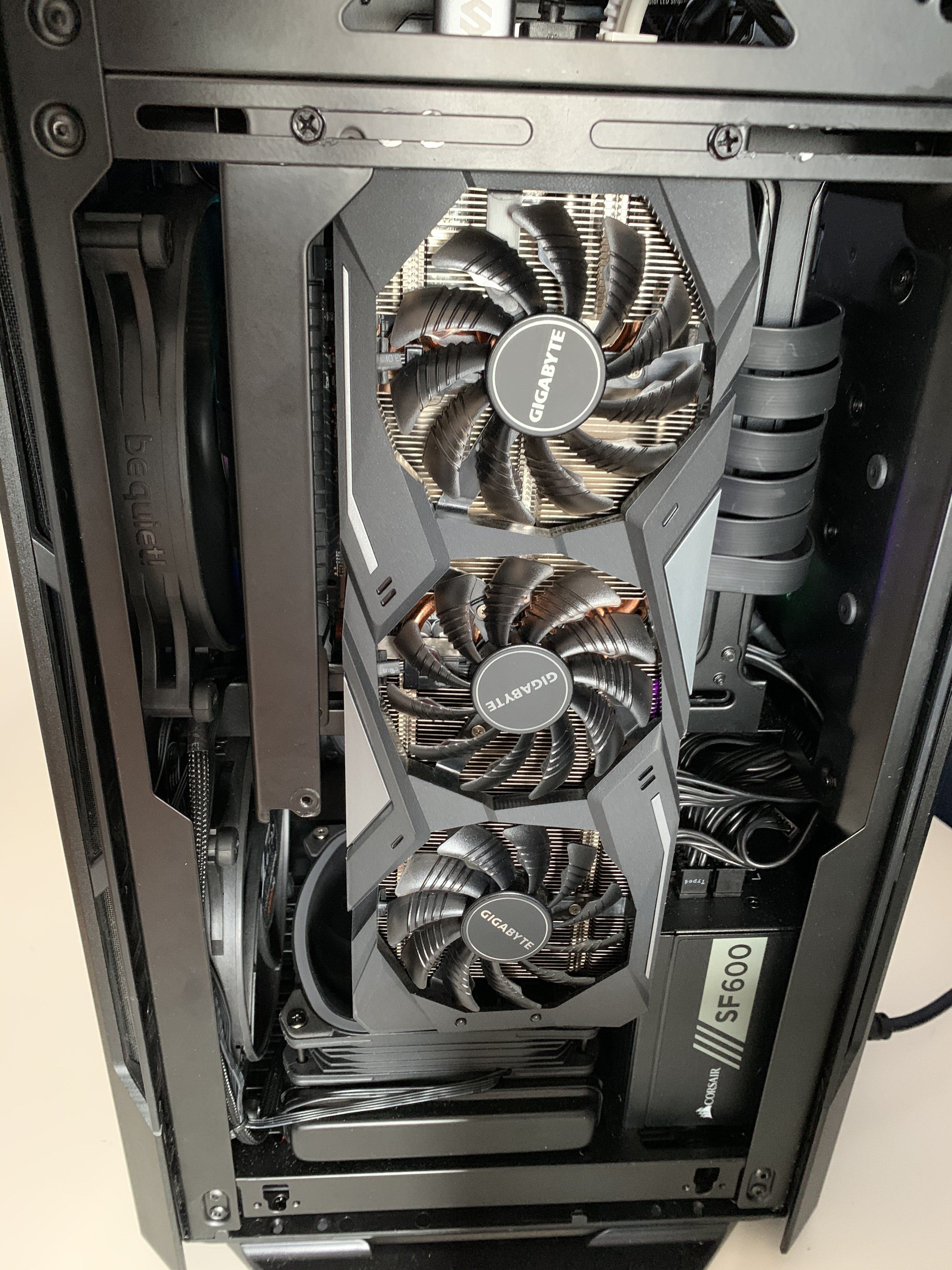

Denke beide vorderen Lüfter reinpumpen lassen wird am besten sein, unten den Radi so lassen. Die vorderen rein, beide
Passt der Radi nicht unten an die Vorderseite ?
Nein, sobald die GPU drin ist, wird das nichts.

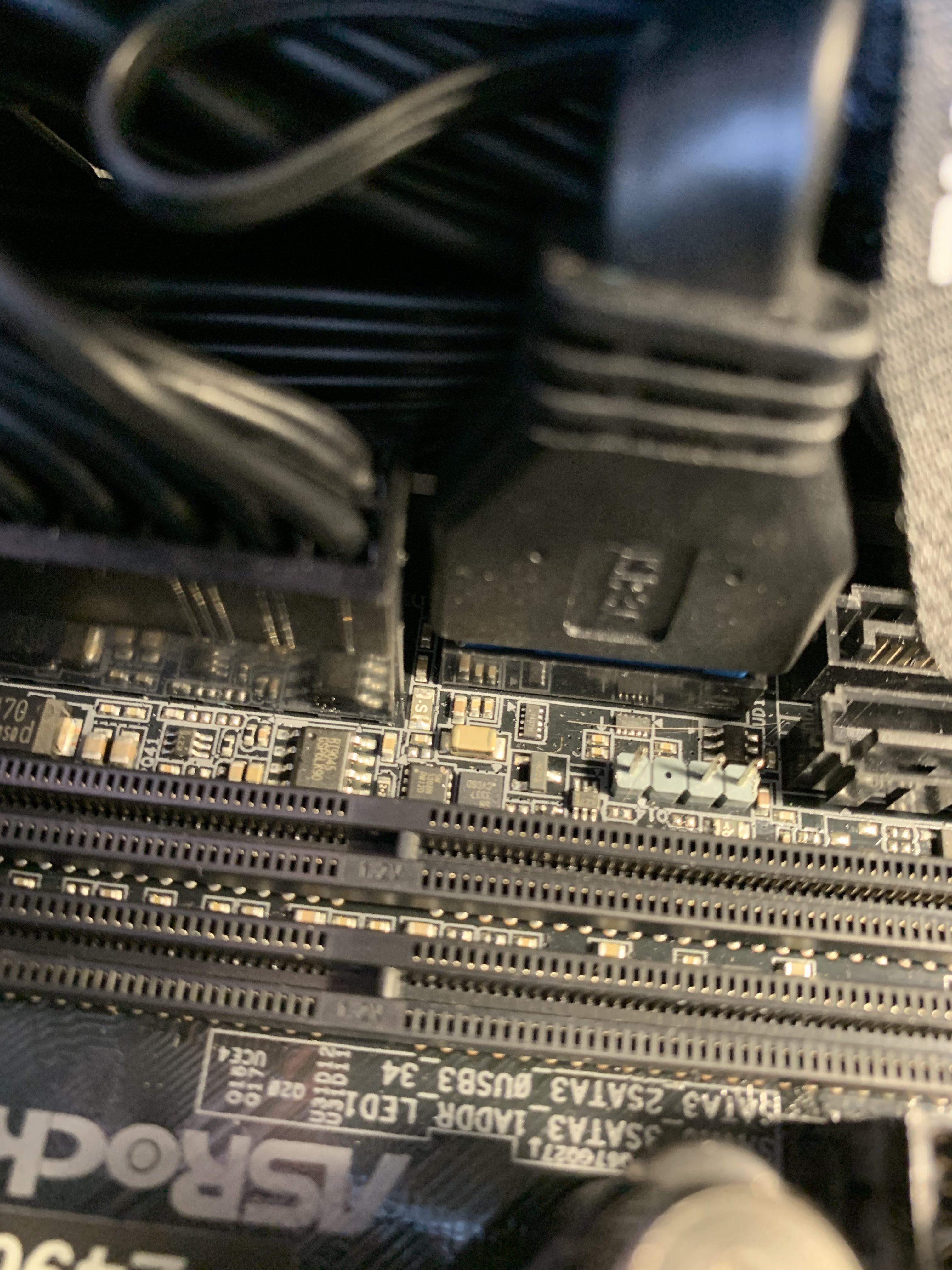

Wo ist eigentlich der Unterschied bei den beiden RGB Pins?
Für die Enermax Aio habe ich den RGB LED Header verwendet. Wozu ist der Andere?

steht doch da, adressierbar und normales RGB.
Adressierbar heißt du könntest jede einzelne LED ansprechen - sprich 1 rot, 1 weiß, 1 rot, 1 weiß etc.
Bei normalem RGB hast du halt einfarbig bzw vorgegebene Effekte.

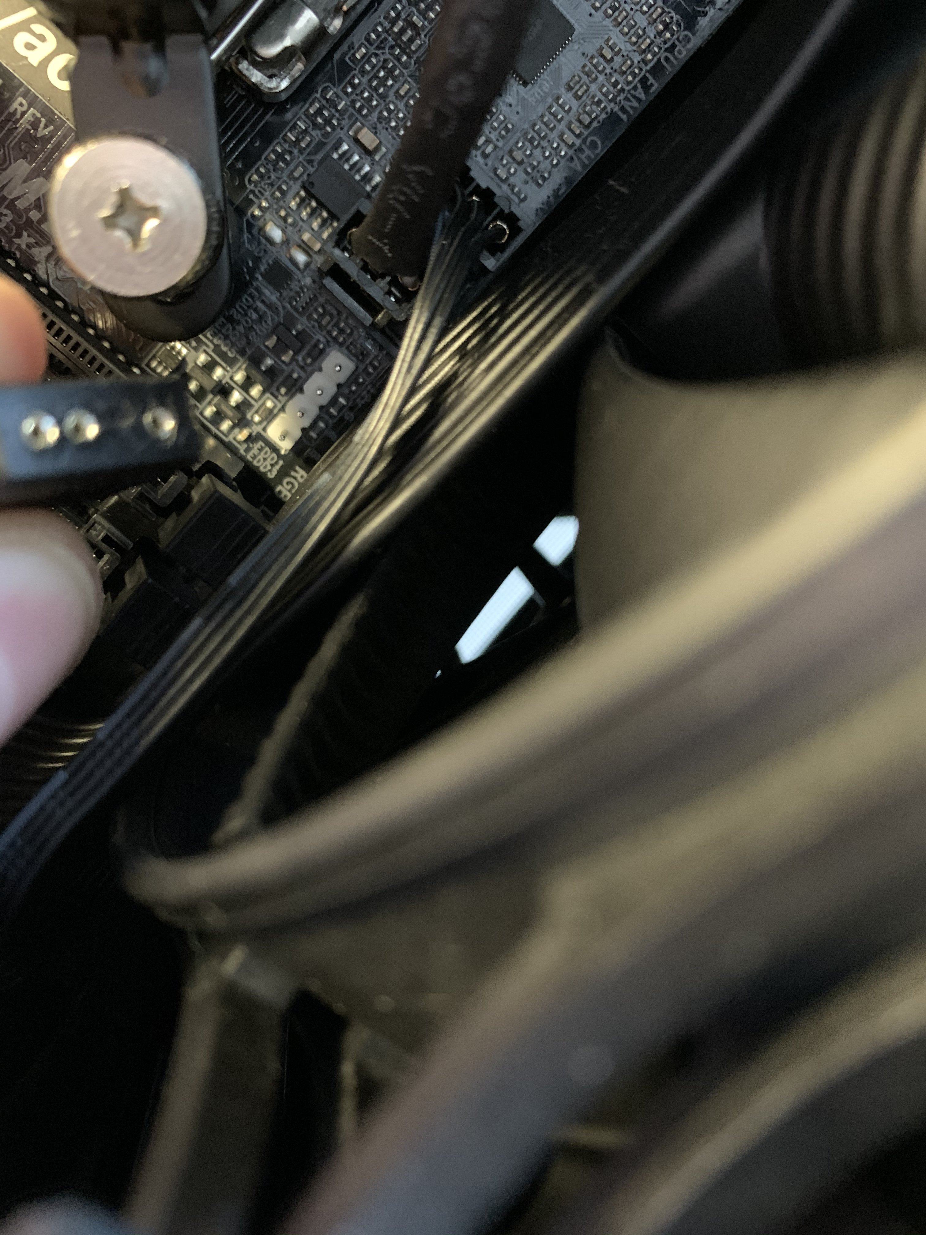

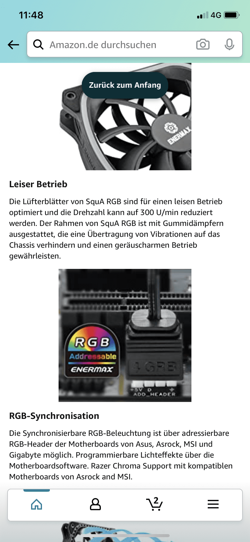

So wie ich das sehe, muss ich die RGB der Enermax Aio mit dem adressierbaren RGB verbinden. Aber der hat 4 Pins (und 12V) und der Stecker passt logischerweise auch nicht.
Habe ihn nun mit den RGB Header 5V verbunden. Funktionieren tut es erst einmal. Dürfte richtig sein oder?
Vergiss einfach die Bezeichnungen.
4Pin = 12V = einfarbige Beleuchtung mit starrer Farbwechselmöglichkeit
3Pin = 5V = Frei wählbare Farben mit Effekten
3Pin auf 4Pin geht nicht, umgekeht genauso wenig weil es vollkommen andere Standards sind. Kannste vergleichen mit wenn du n IDE Kabel versuchst in einen SATA Stecker zu packen :d
Allerdings gibt es auch so proprietäre Lösungen von einigen Herstellern, die dann teils n eigenen Hauseigenen Controller benötigen etc.
Und ja RGB ist schlimmer als die damaligen Handyladestecker, wo jeder Hersteller seinen eigenen hatte.
Richtig, nur die pinnung interessiert, Enermax hat auch adressable Geräte 4 Pin 12V wie z.B. 140er Lüfter, du brauchst defakto 3 Pin
Kommt immer auf die jeweiligen RGB Endgeräte an, wo am Board sie angeschlossen werden müssen. Du kannst auch 3 Pin und 4 Pin Geräte gleichzeitig nutzen und ansteuern, nur halt an ihrem jeweiligen Anschluss, die enermax SquA und die Pumpe sind 3 Pin, die gehören mittels 3 Pin y Kabel an deinen 3 Pin Header, wenn Du jetzt z.B. noch Stripes anschließt die oft 4 Pin sind, dann gehören die an den 4 Pin Header. Dass BIOS, respektive die Software kann dann entweder einzelne Anschlüsse und Geräte wie RAMs separat ansteuern, oder eben auch alles gemeinsam, einfarbig RGB.
Kannst aber auch sagen alles am 4 Pin ist Schweinchenrosa, alles am 3 Pin Olivgrün, die RAMs Lila und das Board Rainbow usw

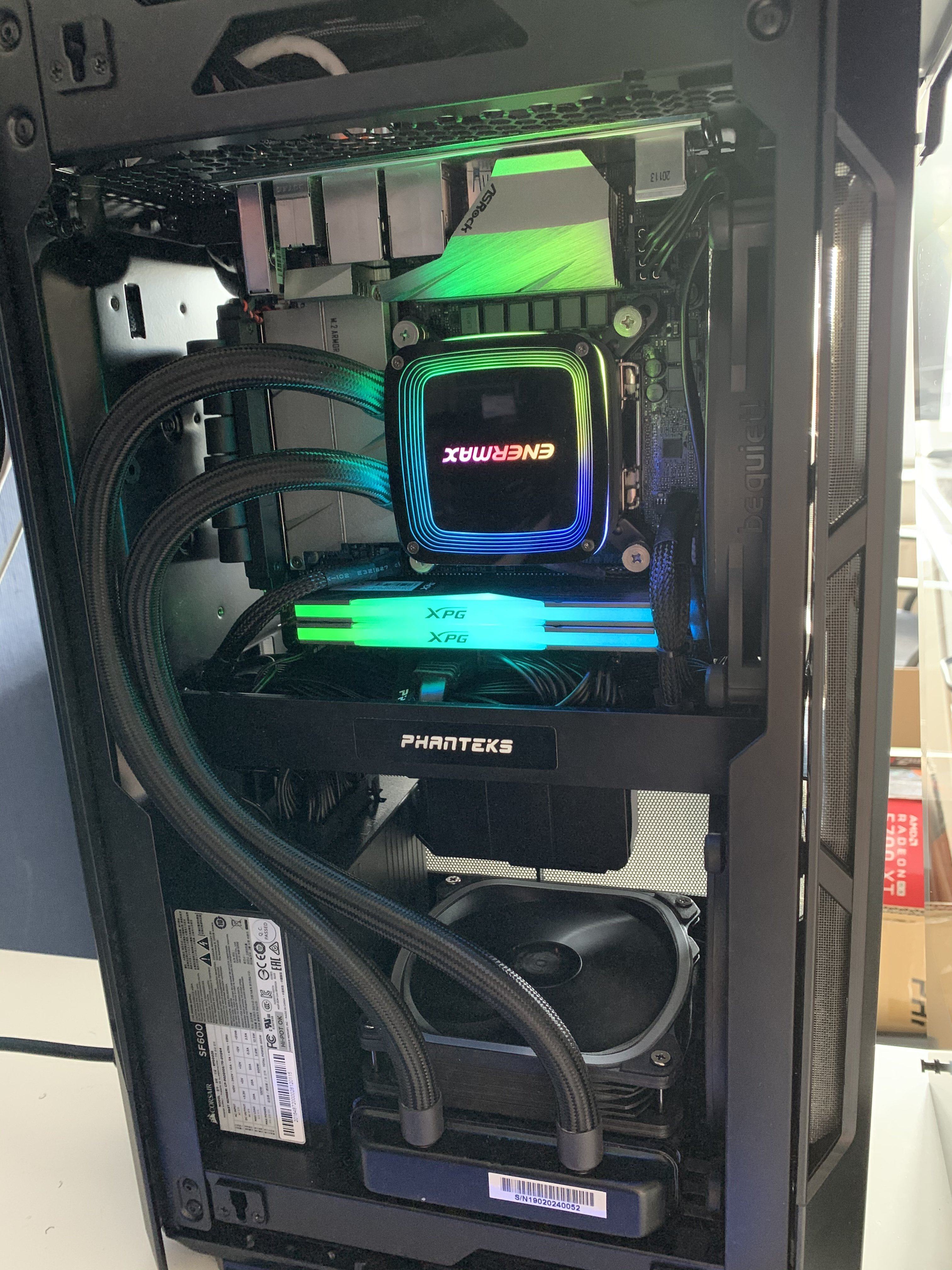

Habe in der Grabbelkiste noch einen 120er Noiseblocker eloop gefunden und den unter die Aio (quasi von unten ans Gehäuse) befestigt. Nun ist der CPU ca. 10°C kühler (max. 75°C) im Prime95. Die restlichen Lüfter habe ich nicht verändert. Denke das passt dann soweit, oder? Sind hier auch 30°C im Raum und Prime95 Belastung ist ja auch nicht sehr praxisnah, wenn das ein Zocker-PC wird.
Sag ich doch, das Problem kann nur werden, das die beiden Lüfter unterschiedlich stark laufen, solltest eigentlich zwei identische Lüfter vor und hinter dem Radi haben, beide mit einem y Kabel über einen Anschluss steuern.

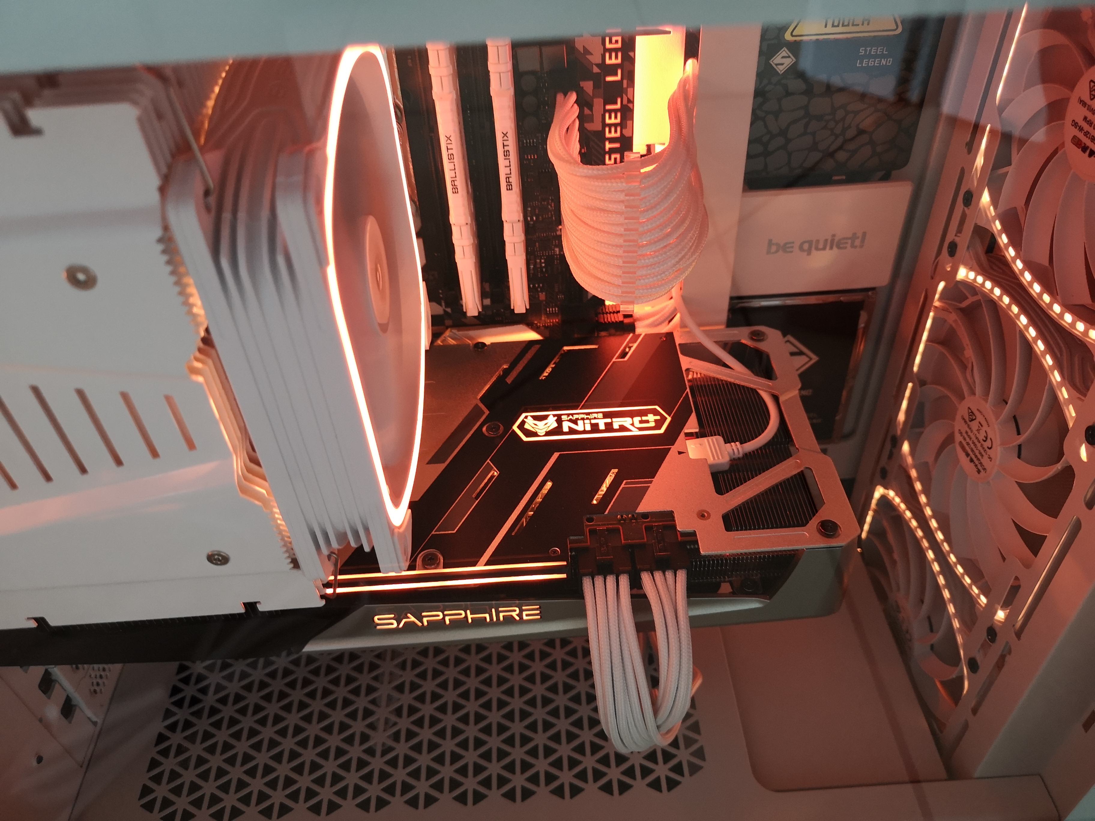

So sehen die Enermaxens aus, hier Mal in light orange,

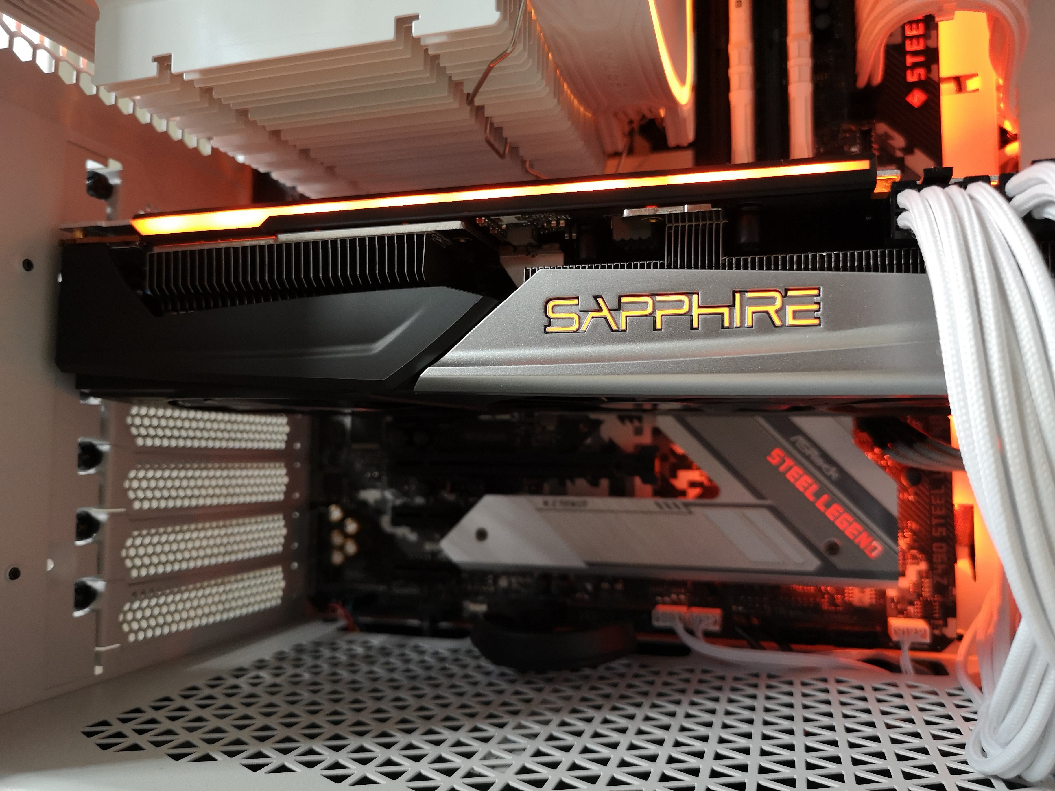

Da meine gebraucht gekaufte Gigabyte 5700 XT wohl bei DHL abhanden gekommen ist, habe ich mir heute eine Red Dragon 5600 XT als Übergang gekauft.
CPU Temp liegt in Apex Legends bei max. 55°C und GPU bei max. 70°C. Echt krass wie kühl die Kiste bleibt. Wobei es heute bei uns auch keine 30°C Raumtemperatur mehr ist.

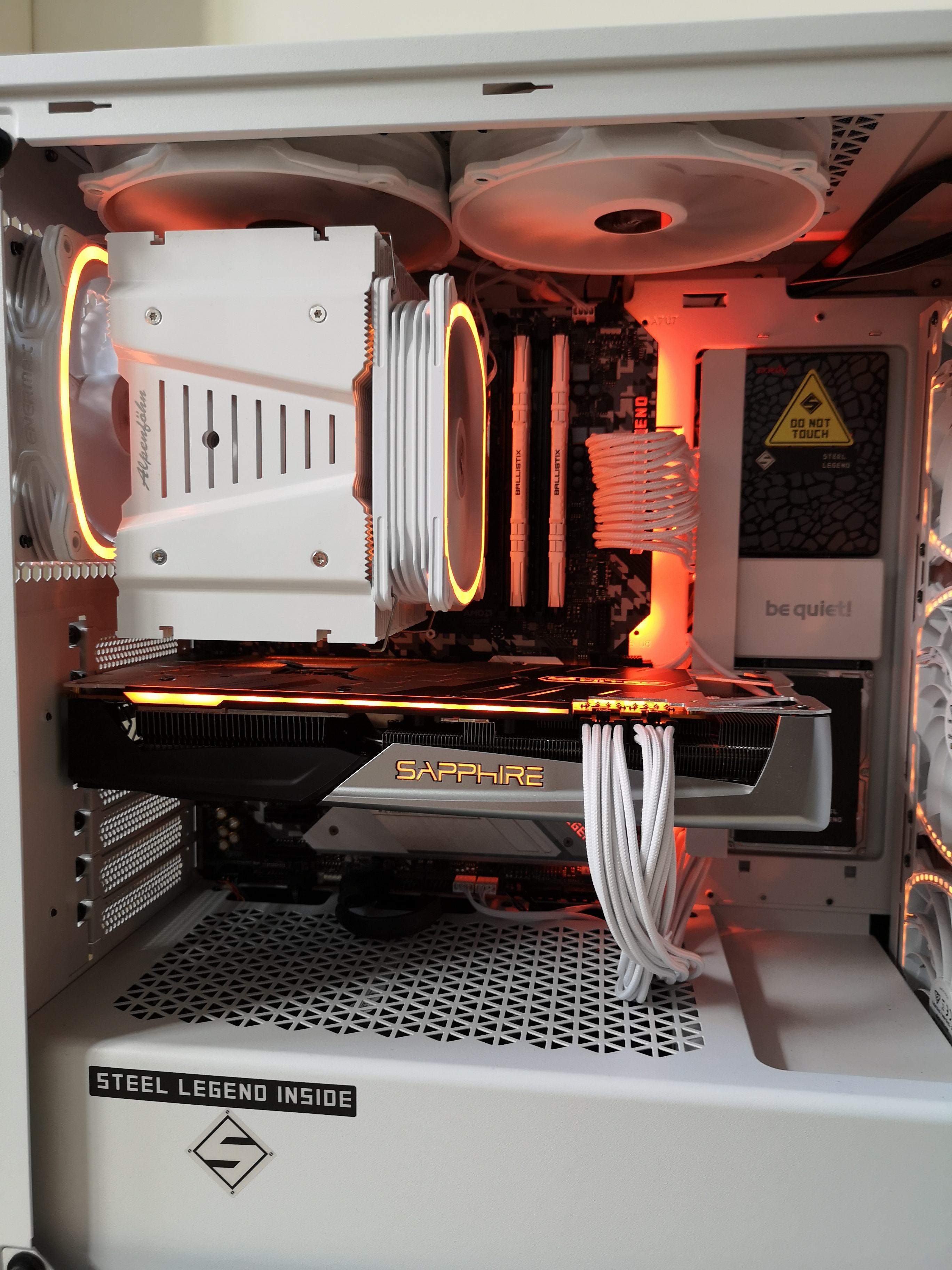

Habe mir für die CPU Seite das Glass Panel bestellt, da es einfach besser aussieht und die Temps absolut gut aussehen.

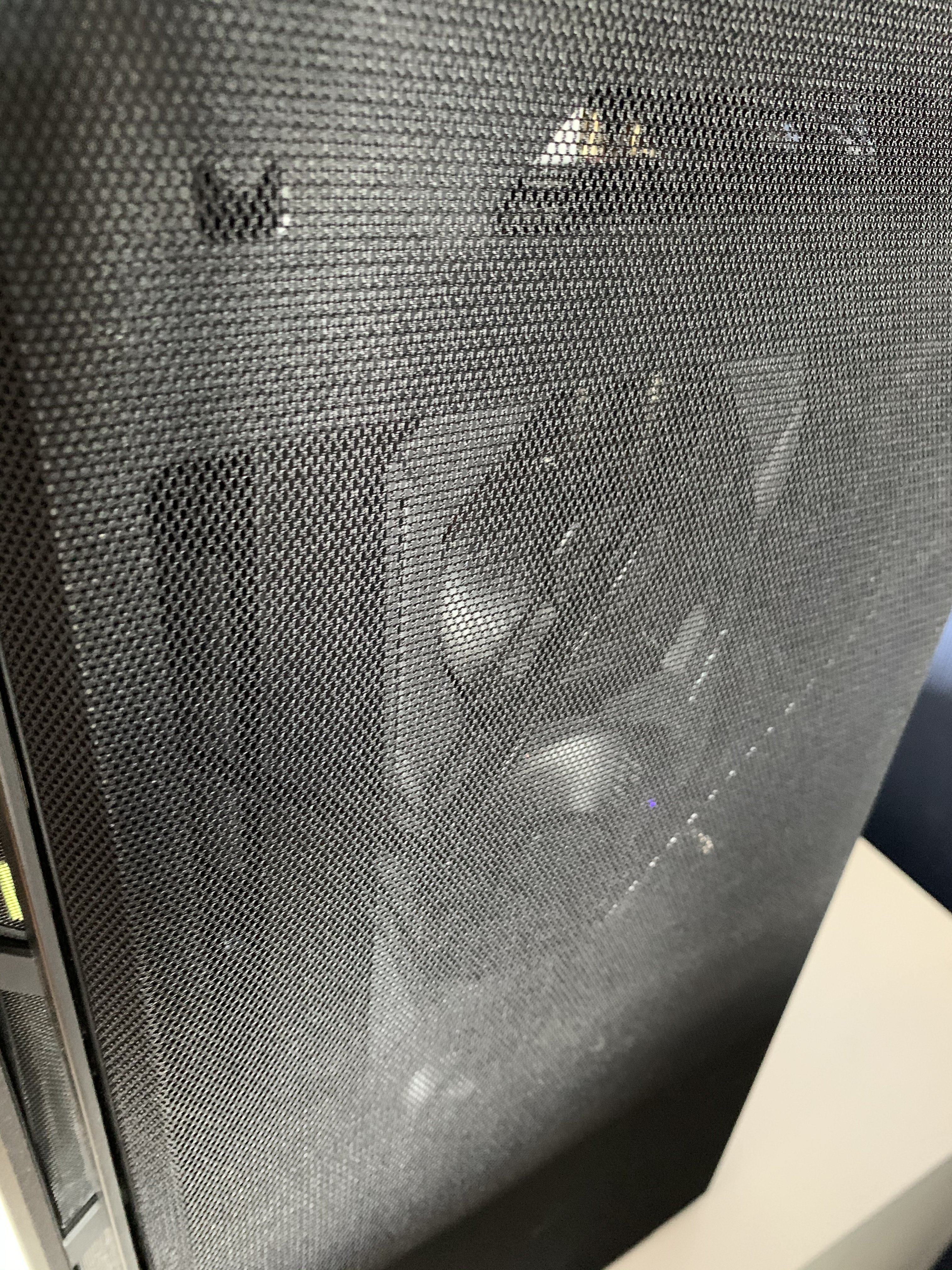

Hübsch ist das Mesh Panel nicht und ich denke das du im geschlossenen system sogar einen besseren und gezieltere Airflow hinbekommst

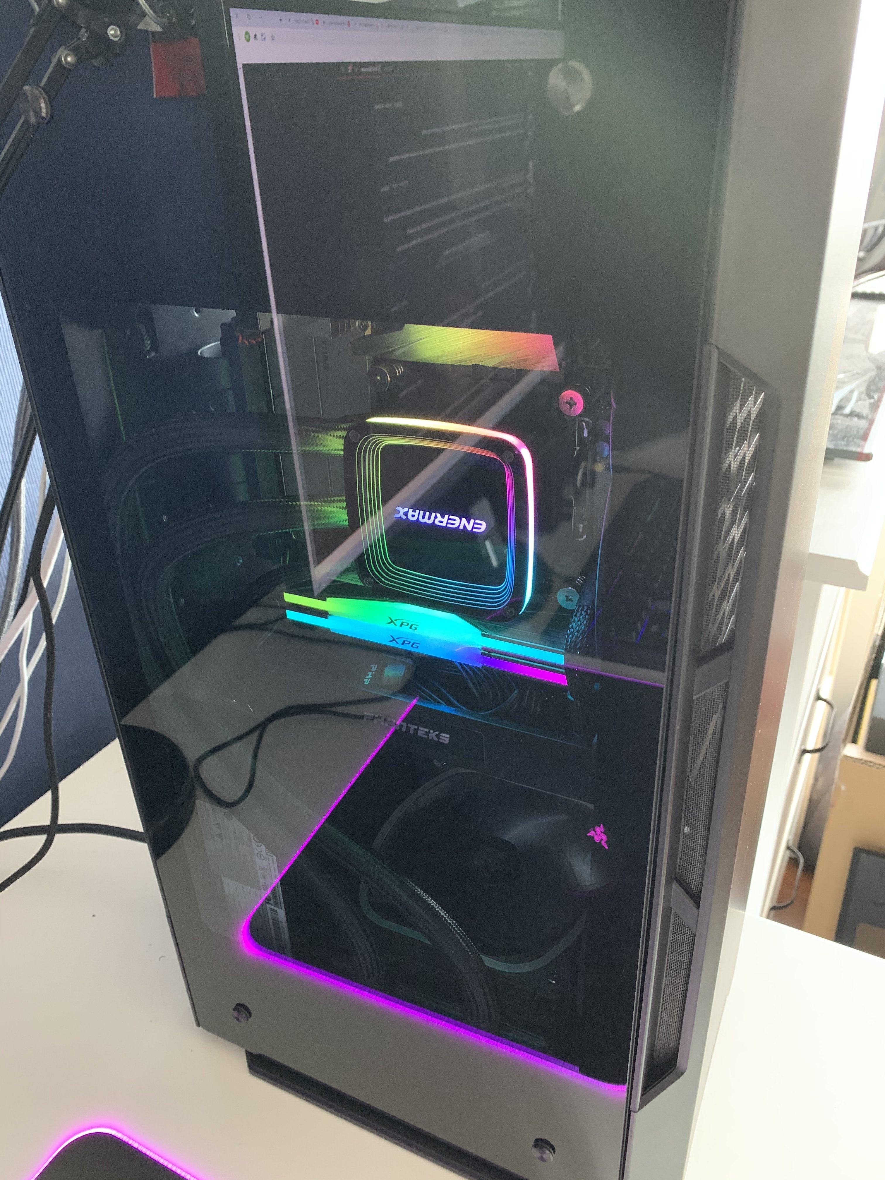

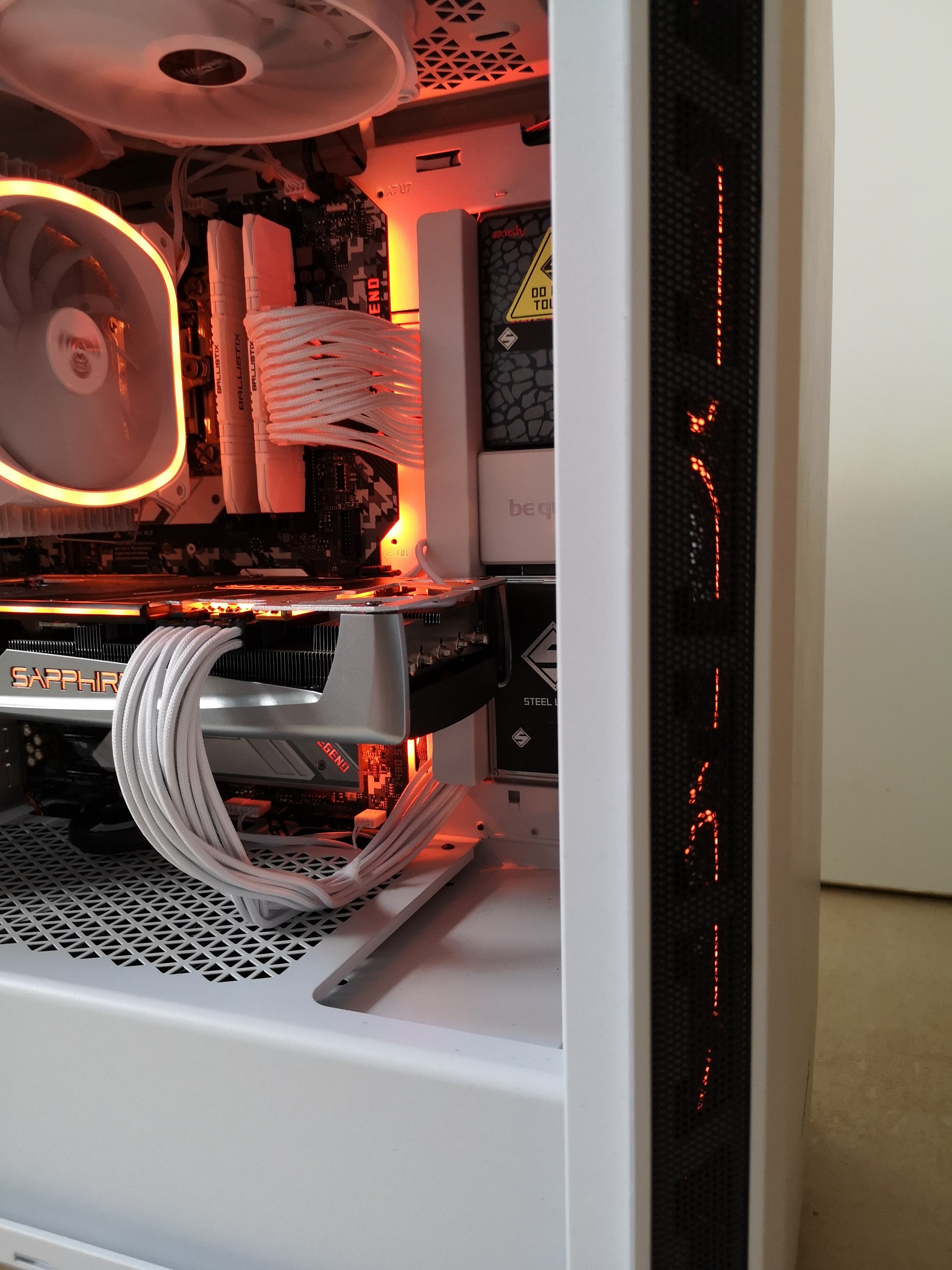

Heute kam das Glass Panel an. Macht schon viel her aufm Tisch, auch mit semifunktionaler RGB.
PS: Das Gehäuse mit montierten Glass-Panel bekommt man nur sehr schlecht fotografiert. In echt wirkt das echt klasse.

Du hast recht, es schaut schick aus!
Aber: entweder dein Phanteks Schriftzug oder der Enermax Schriftzug stehen auf dem Kopf.
