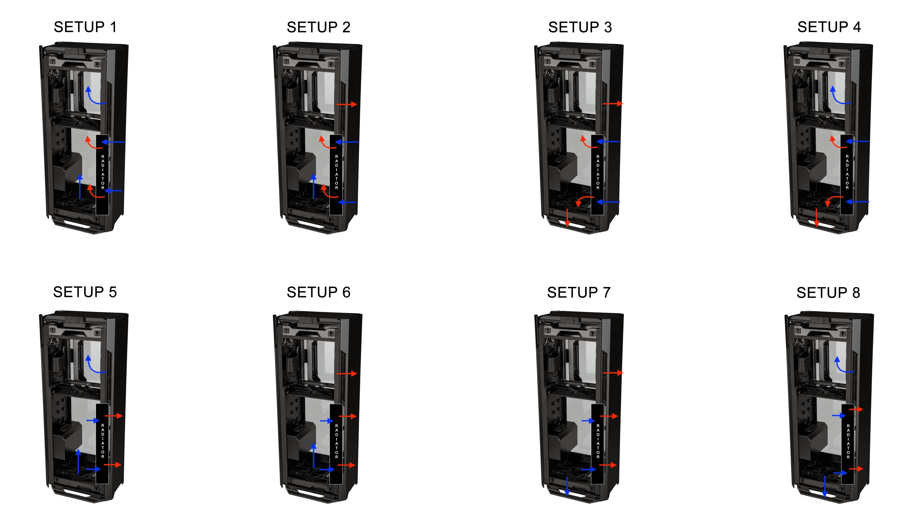

Lüfter oben, siehe hier:
Ob das in meiner Praxis mit den Kabel etwas wird? Schwer zusagen.
Setup 1 und Setup 5 finde ich am besten. Bin mir aber nicht sicher. Habe noch nie einen Rade vorne gesehen bei dem Gehäuse und daher vermute ich, dass das so nicht möglich sein wird.
Setup 1 finde ich auch am besten, aber wenn der Radi unter dem SW sitzt, zieht der SW drüber die Wärme Luft direkt wieder rein, weil Warme Luft nunmal aufsteigt, für die Kühlung wäre es am effektivsten den Radi vorne oben hinzusetzen und die beiden SW vorne unten und unten unten

Ja🤪 hatte ich dir in irgendeinem Post auch geschrieben. Aber der Radi passt 100% auch vorne oben, das wäre die beste Lösung, ansonsten Setup 6

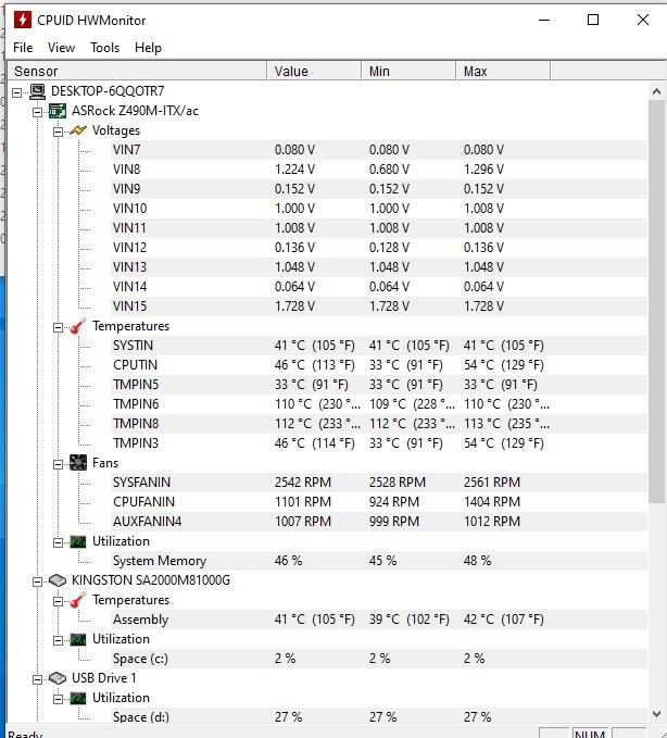

Ich habe laut HWMonitor 2x über 100°C bei TMPIN6 und TMPIN8. Was ist das? Ist das vllt nur ein Fehler? Siehe Anhang. Alle andere Temp-Werte ändern sich ja ständig leicht, die 2 Werte scheinen aber konstant zu sein. Aktuell ist das Case noch offen und alle Lüfter laufen auf 100%. Also kann ich mir nicht vorstellen, dass ich da echt irgendwo aufm Board über 100°C habe.

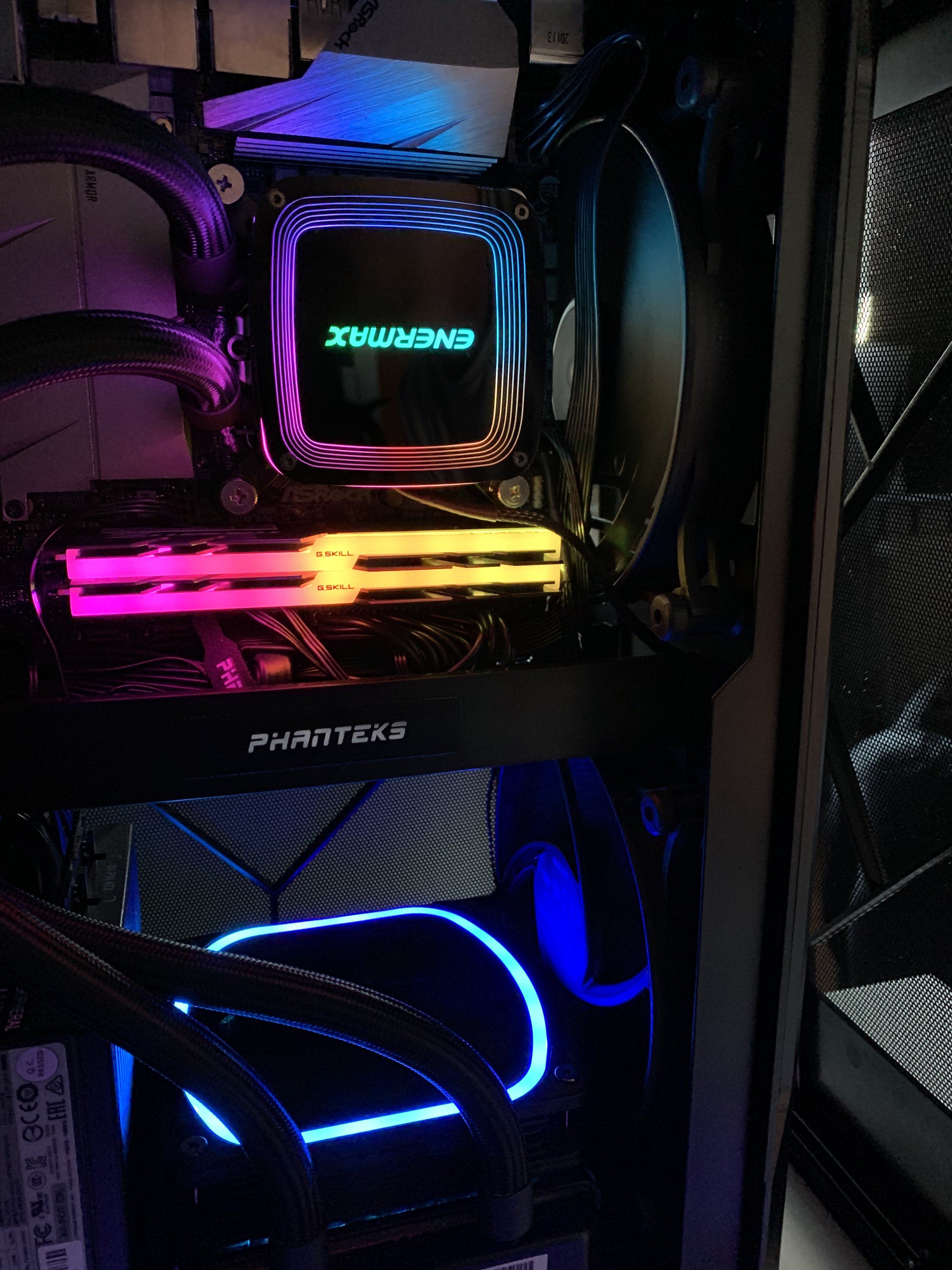

Wie hast die Kühlung denn jetzt konfiguriert. Scheint mir Recht warm !
Vorne unten: rein
Vorne oben: raus
Unten (radi): raus
Netzteil: Zieht von draußen Frischluft und gibt direkt nach unten raus (somit kein Einfluss auf das Restsystem)
Der Rechner ist auch noch ziemlich laut. Wenn morgen mein Y Kabel ankommt, dann will ich die Lüfterkurve je Lüfter mal anpassen.

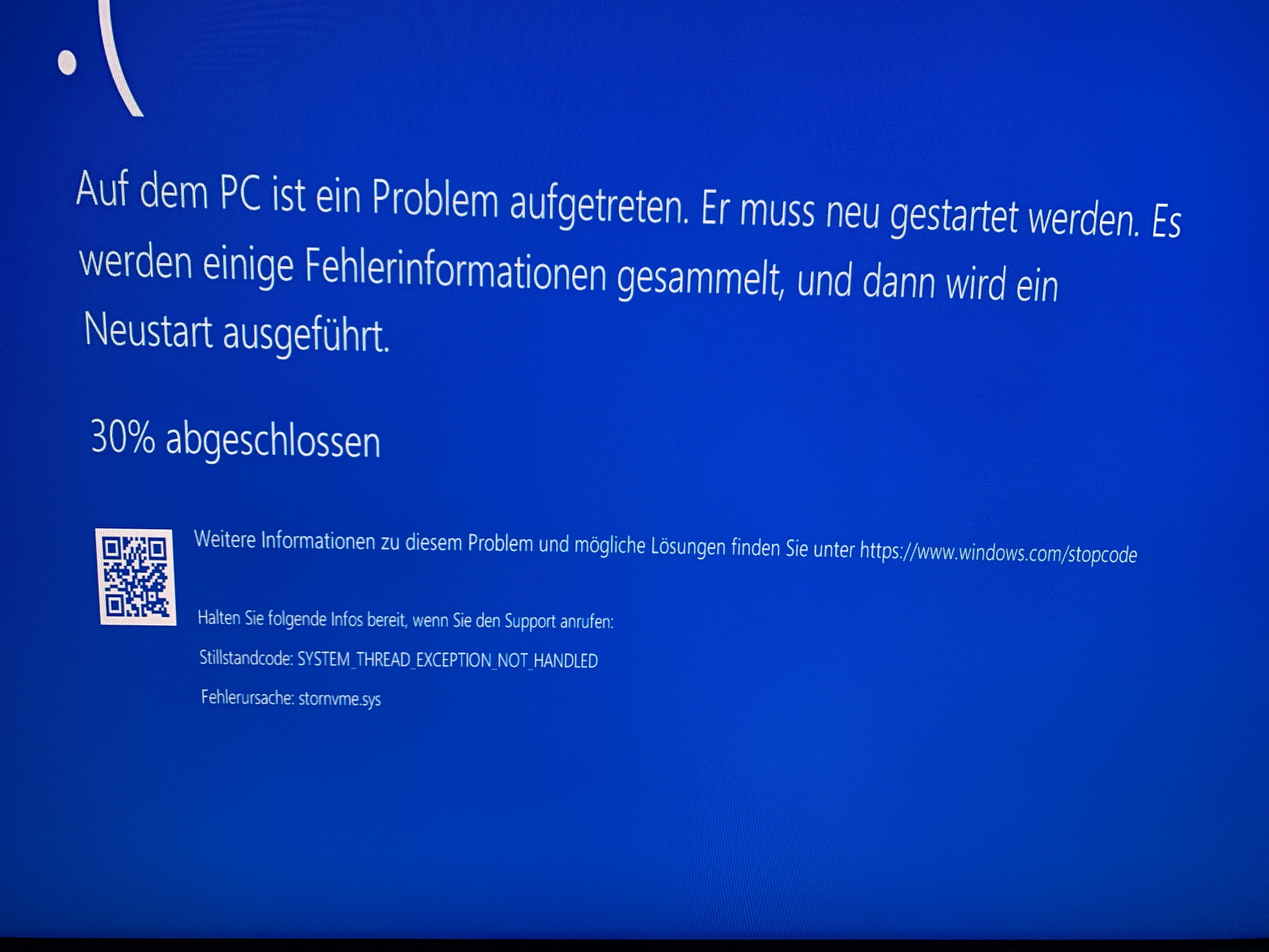

Nachdem er beim AsRock RGB Programm erst lange läd, kommt folgender Bluescreen:

Haste das RGB im BIOS aktiviert und die RGB Header angestöpselt. Ist es das Beta Programm oder das normale? Gibt zwei.
Drückt der Lüfter auf dem Radi raus oder zieht er, also kommt vom Boden aus gesehen erst der Radi und dann der Lüfter darüber oder umgekehrt, ?
Hast du den Staubfilter unten abgenommen? Den brauchst nämlich nicht bei Radi Betrieb unten raus und der behindert dann die Warmluftabfuhr. Das Nylongewebe dehnt sich durch die Warmluft und die Luft kann nicht so gut abziehen
Sind die RGB Header 3 Pin oder 4 Pin, 4 Pin musst drauf achten das die richtigrum sitzen, kleiner Pfeil, wegen der Polung
Sind die RAMs schon RGB? Oder sind das noch welche ohne RGB?
Hab's gerade gesehen, die RAMs sind nicht für das ASRock RGB geeignet, die verursachen die Abstürze.

Vorne unten: rein
Vorne oben: raus
Unten (radi): raus
Merkwürdige Konfiguration mMn.
Teste mal:
- Radi rein, rest raus
- alle raus
ITX Systeme funktionieren etwas anders als die großen ;)
Frischluft sollte sich bei Unterdruck durch die Meshpanels geholt werden, deine GPU (in heutigen Systemen eigtl. immer heißeste Komponente) sollte es dir danken.
Dann empfehle ich dir noch HWInfo zum auslesen deiner Werte. Ist idr. das bessere, genauere Programm.
Ja, ich nutze HWInfo.
Die Entscheidung mit dem Radi ist der RGB Beleuchtung geschuldet. Dann wenn ich den Enermaxlüfter umdrehe, sehe ich die Beleuchtung nicht mehr.
Dein Screenshot ist HWMonitor...
Dann versuch mal alles raus.
Der Radi passt so, drückt, das passt, Staubfilter weg, dann ist gut.
lass Mal oben den auch reinpusten, das könnte noch mehr bringen, Überdruck.
die Abstürze kommen durch die gskills, die sind nur für Asus RGB geeignet.
mach welche von den anderen rein, dann geht auch RGB .
Alles raus geht nicht, dann ziehste dem Radi die Luft weg, Radis mit Unterdruck wird schwierig, lieber Überdruck. Beide rein, Radi raus, das sollte besser werden, zumal die umliegenden Komponenten auf dem Board dann direkt mit Frischluft gekühlt werden.
Shame on me. Du hast natürlich recht. Habe mir HwInfo mal gedownloadet.
Oder ich lasse den ganzen RGB Kram einfach und das Einzige was ich mache, sind ein paar Phanteks RGB Stribes und dann ist gut. Wirds mit den RAM und Lüfter an günstiger ^^
Scheint in der Praxis eh nicht so geil zu sein. Aktuell habe ich 3 RBE Systeme und nichts bekomme ich miteinander synchronisiert. So sieht das halt auch aus wie gewollt und nicht gekonnt
Platz haste, setze auf den Radi zwei gleiche Lüfter, einen Enermax Squa dazu, drunter der saugt, beide per y Kabel gleichzeitig steuern,
Einen weiteren noch unter den Radi?
Aktuell siehts nur nach "viel Platz" aus, da die Grafikkarte noch nicht drin steckt. Wird auf der anderen Seite eine knappe Kiste mit dem Lüfter vom Radi.
