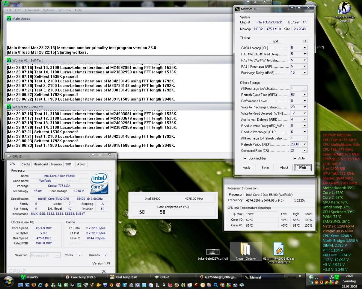

Was ich nur komisch finde, dass mein PL grad auf 8 ist, bei 475er FSB und 1:1 Multi. Hab auch sehr oft das Problem, wie z.B. vorhin.
Ich takte 500*9=4500, will nich stable laufen efal wie hoch ich vcore ansetze, aber vom Board passt es, lasse immer metest86 laufen bei nem ramtakt wo ich weiß den schafft der ram stabil, und wenn die nb zu wenig saft hat tauchen dann ja dort trotzdem Fehler auf, es kamen keine...Aber die 4,5Ghz wollten einfach nicht stabil laufen. Auch nich bei mehr vmch....
Also ich 475*9=4250Mhz reingemacht und die settings erstmal komplett so gelassen, und trotzdem bootete der Rechner nicht mehr! konnte 1000 neue Versuche starten, cmos reset gemacht, stad einstellungen rein, damit gebootet.
Danach wieder die settings reingehaun und aufeinma bootet er damit -.-*
Wollte die 4,5Ghz eig nur anpeilen weil ich in letzter Zeit öfter HD Videos konvertiere, aber mit dem Board geht da echt nichts.
Zu der Beta Bios Version, ich dachte ist eine von Usern entwickelte Bios Version daher hab ich auch an ne neuere Version geglaubt^^
Find da eigentlich nichts, außer einem Performance Level.
Ist es das?I
Ja
Zu der Sache mit dem PL, ist das nich eig unlogisch? wenn der Ram Multi höher ist den Ram dann noch mehr zu belasten????
Für Anwender, die mit dem FSB möglichst hoch hinaus wollen, auf jeden Fall. Abit ging aber wohl davon aus, dass mit hohem RAM-Multi dem Streben nach FSB natürliche Grenzen gesetzt sind, weil's die Speicherriegel, bis auf wenige Ausnahmen, sowieso nicht mehr schaffen
Finde ich auch seltsam. Bei mir sind es bis 479 FSB PL 7, dann ab 480 FSB PL 8. Gemeinsam haben wir, dass 500 FSB nicht stabil laufen.
