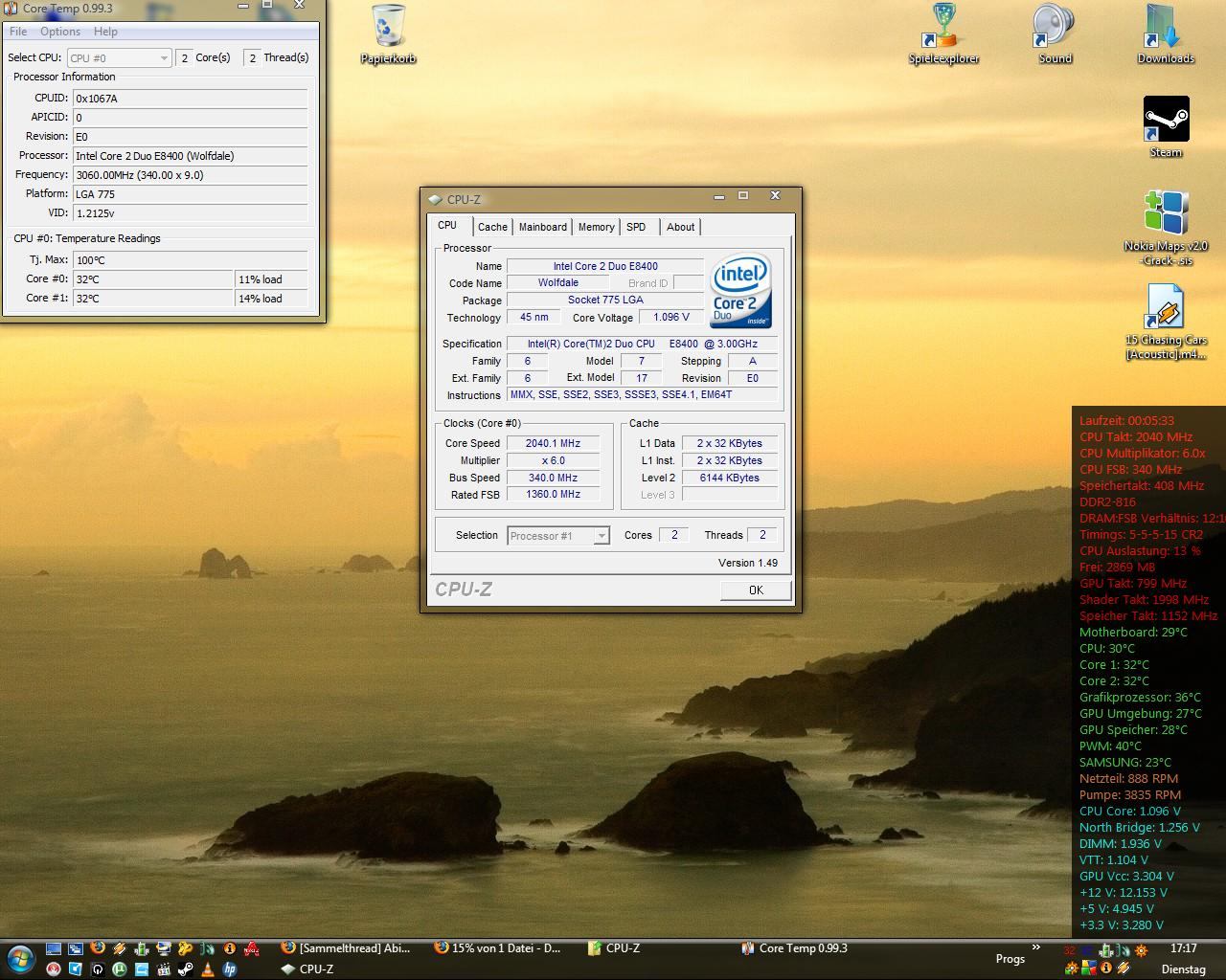

Der neue Prozi is da^^Diesmal aber nen 8400er E0 :-) Mal schauen ob/was geht^^
€: Tada^^ es geht :-)
Aber sagmal werden bei euch auch höhere Temps ausgelesen? Mein alter 8400er hatte bei mehr std. vcore niedrigere Temps!
Hm, dürftest eher ein Exemplar erwischt haben, das nen schlechter sitzenden Heatspreader besitzt...
Hab mit dem unter last4ghz und 1,21v 57°, mit meinem alten, bei 4ghz@1,34v 55° (coretemps...)
naja realtemp^^ da hab ich auch weniger^^ lass man von core temp 0.99.3 anzeigen!
nene, die waren sich erstaunlich einig. ansonsten liegen beide ja immer recht genau 5° auseinander ;)

Frage deshalb, weil mein FSB seit einigen Tagen die 450 nicht mehr mitmacht. Ging bisher immer Problemlos. Und das, wo morgen mein Q9550 kommt
hab jetz wlp neur auf gemacht und kühler gesäubert, auch bloß 53°@last@4050mhz und 1,176v
