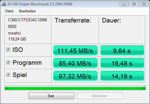

Gibts eigentlich irgendwelche Probleme wenn ich da eine SSD einbaue?
Sollte es ja eigentlich nicht oder?
