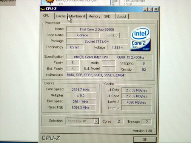

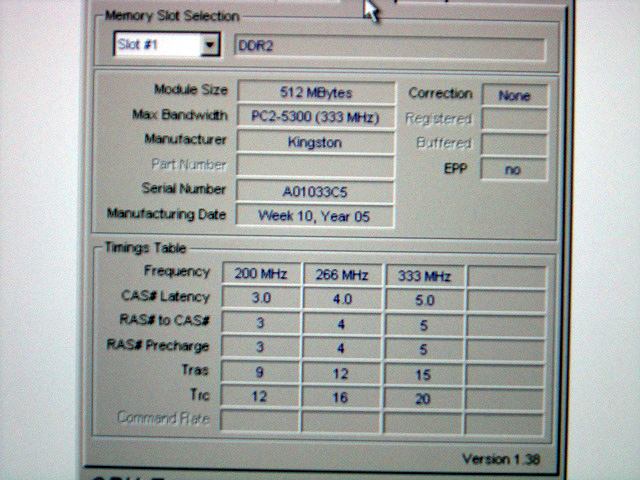

hi leutz ich brauch mal eure hilfe.
habe diesen kingston hyper-x speicher (1gig,2x512MB) verbaut. http://www.ec.kingston.com/ecom/configurator_new/PartsInfo.asp?ktcpartno=KHX6400D2LLK2/1G
wie bei plzhelpme wird der speicher als 667er erkannt. wenn ich ihn dann im bios auf ddr2-800 (teiler 2:3 /400MHz) anwähle und voltage auf 2.0 stelle bleiben die timings immer noch auf 5-5-5-15. normaler weise sollten die dann mit diesen timings (4-4-4-12) laufen.
hier mal ein auszug aus dem kingston datenblatt:
Each module pair has been tested to
run at DDR2 800MHz at low latency timing of 4-4-4-12 at 2.0V.
wenn ich sie manuell umstelle laufen die auch mit den timings.
Jedoch zeigt mir CPU-Z (siehe Anhang) frequenzen von 200 - 333MHz an und keine bei 400MHz. zudem wir da der arbeitsspeicher als pc2-5300 erkannt.
Was jetzt :/ ?
schrotte ich das ram wenn es weiter mit 400MHz und 4-4-4-12 timings laufen lasse?

zum speicher: habe zwar nicht dein system, aber bei mir gab es auch probleme mit der speichererkennung.bei mir hat die beta04 abhilfe geschaffen.
Was jetzt :/ ?
Leute, mit der Taste "Druck" kannste auch nen screenshot machen und dann in paint einfügen und speichern...musst deswegen nicht de digicam auskramen ^^
Was jetzt :/ ?
Wenn der Speicher dafür ausgelegt ist dann nicht. Das Speicher SPD wird meistens etwas "lascher" programiert um die kompatibilität auf den verschiedenen Mainboards zu erhöhen.
Solange Du in den Vorgaben des Herstellers bleibst, sollte Dir nichts passieren.
Gehst Du drüber...was auch geht... solltest Du wissen was Du machst !
