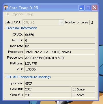

Hallo, mit dem final BIOS und meinem neuen e6420 kann ich komischerweise NICHT weniger als 1,3500V Vcore geben UND ich kann nur in jeweils 0.01 Schritten ändern, sprich 1,3600; 1,3700; 1,3800.. was jetzt nicht sonderlich schlimm ist, aber mit dem "normalen" 6400 gehts z. B. auch mit 0.005er Schritten (1,3700; 1,3750 usw.) und ich kann auch weniger als 1,3500 Vcore geben..
Weiss einer was dazu?
Das liegt an der VID jeder CPU. Lies diese mal mit CoreTemp aus...
Du kannst nicht unter die VID gehen per BIOS...
Alles klar vielen Dank, so siehts es aus, die VID beginnt ab 1,3500..

w00t
