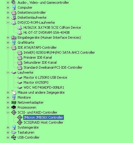

Der MAUSZEIGER spackt, wenn ich was von ner CD/DVD installiere (IDE-Laufwerk).. HAB Original ABIT Kabel und den aktuellsten JMICRON COntroller Driver.. Der MAuszeiger zittert trotzdem!!!!!!!

Hier mal ein shot meines GM:

Kann mir noch mal einer nen Tip geben wie ich den Mouselag bug bei ner Installation von CD/DVD wegbekomme. Wie gesagt der Jmicron treiber ist aktuell, Kabel sind alle orig von Abit. AHCI Mode ist aktiviert.
Hier noch mal mein Gerätemanager:
mhmmm stell doch mal auf IDE, weil:
Ein Bug hat es doch, am Jmicron können die Geräte nur als SCSI eingebunden werden, wenn der Modus auf IDE steht. Im AHCI Modus ist das nicht möglich. Möglicherweise intern vertauschte Parameter.
ich hab die probs atm nich weil sata only, ging aber bei meinem alten ide lw ohne probs
und stell die anzeige im gerätemanager um auf nach anschluss... wofür schreib ich sowas eigentlich?
