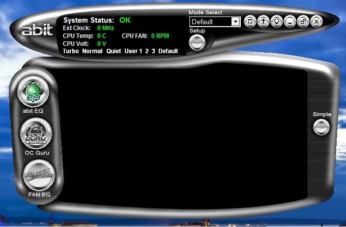

Heut is endlich mein neues Sys gekommen! Und schon häufen sich die fragen *G* Habe mir die neueste Version von uguru von der homepage von Abit gezogen, installiert. ABER: siehe anhang
irgendwie wird nix erkannt?!!?!

Hast du den Uguru von der TreiberCD mal Probiert?
Genau das wollte ich machen aber wie bekomm ich das derzeitige wieder runter?! ich find keine deinstall.exe und auch systemsteuerung (software) findet nix!
(Vista 64)
(Vista 64)

Hast du mal versucht, es einfach drüber zu installieren und dann den Remove/Deinstall-Button zu benutzen?
geht nicht ;( da kommt "Diesers Utility steht nur windows XP zur Verfügung) scheint also noch keine Version für Vista auf der CD zu sein!)
Nochdazukommt:
Irgendwie hat er massive Probleme mit der hardwareerkennung. Powerstrip zB zeit mir totalen schmarrn beim Takt meiner 8800GTX an (300Mhz???!)
außerdem funktioniert manchmal beim Booten meine USB Tastatur nicht!
Würde da vielleicht ein bios flash weiterhelfen?!
Welche Treiber muss ich (vista) nun für das board installieren?!
